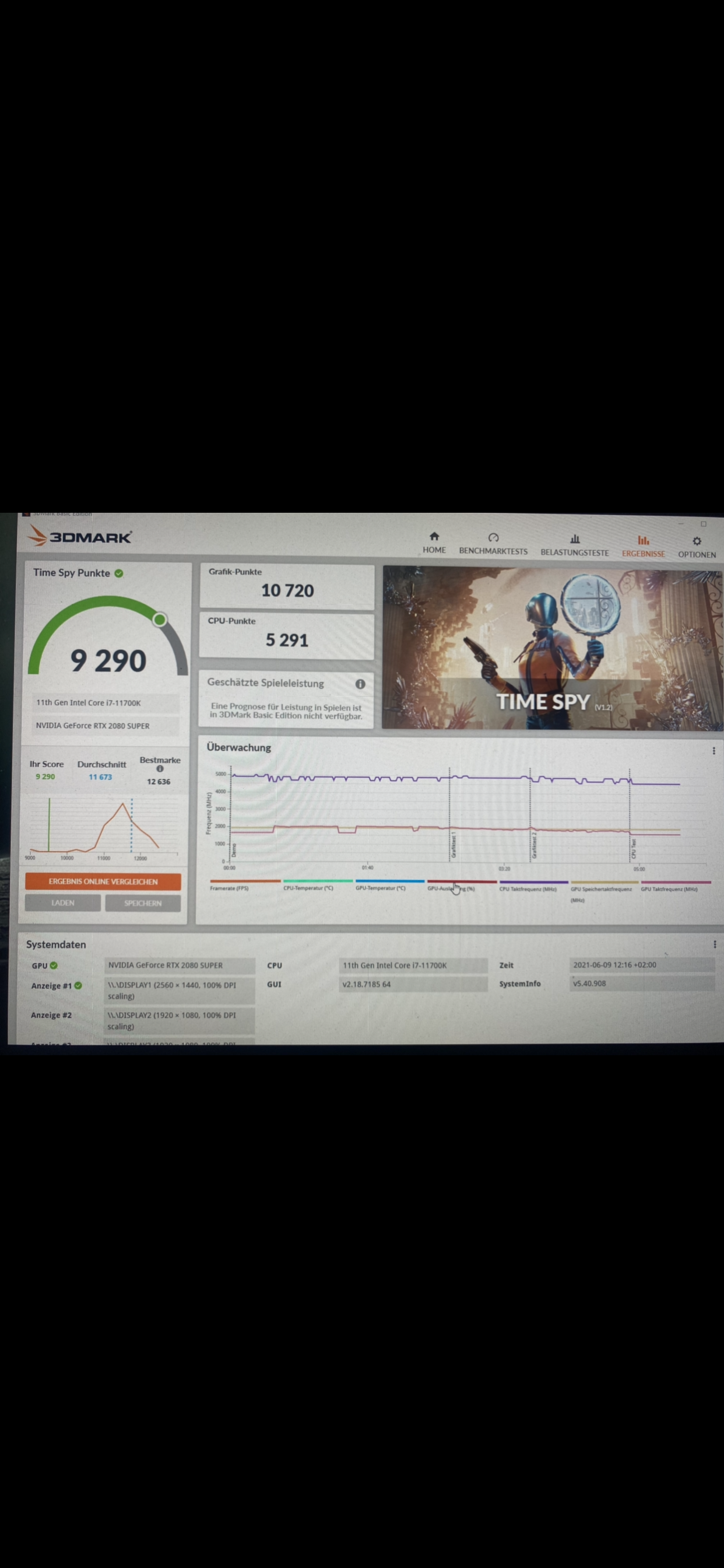

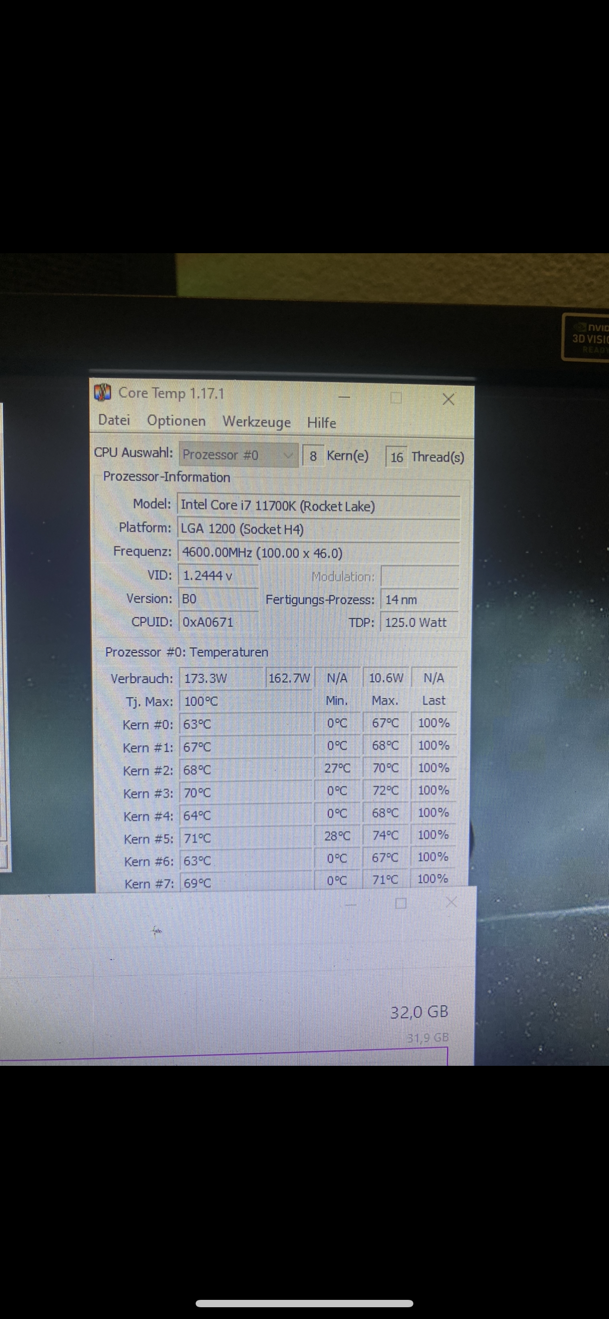

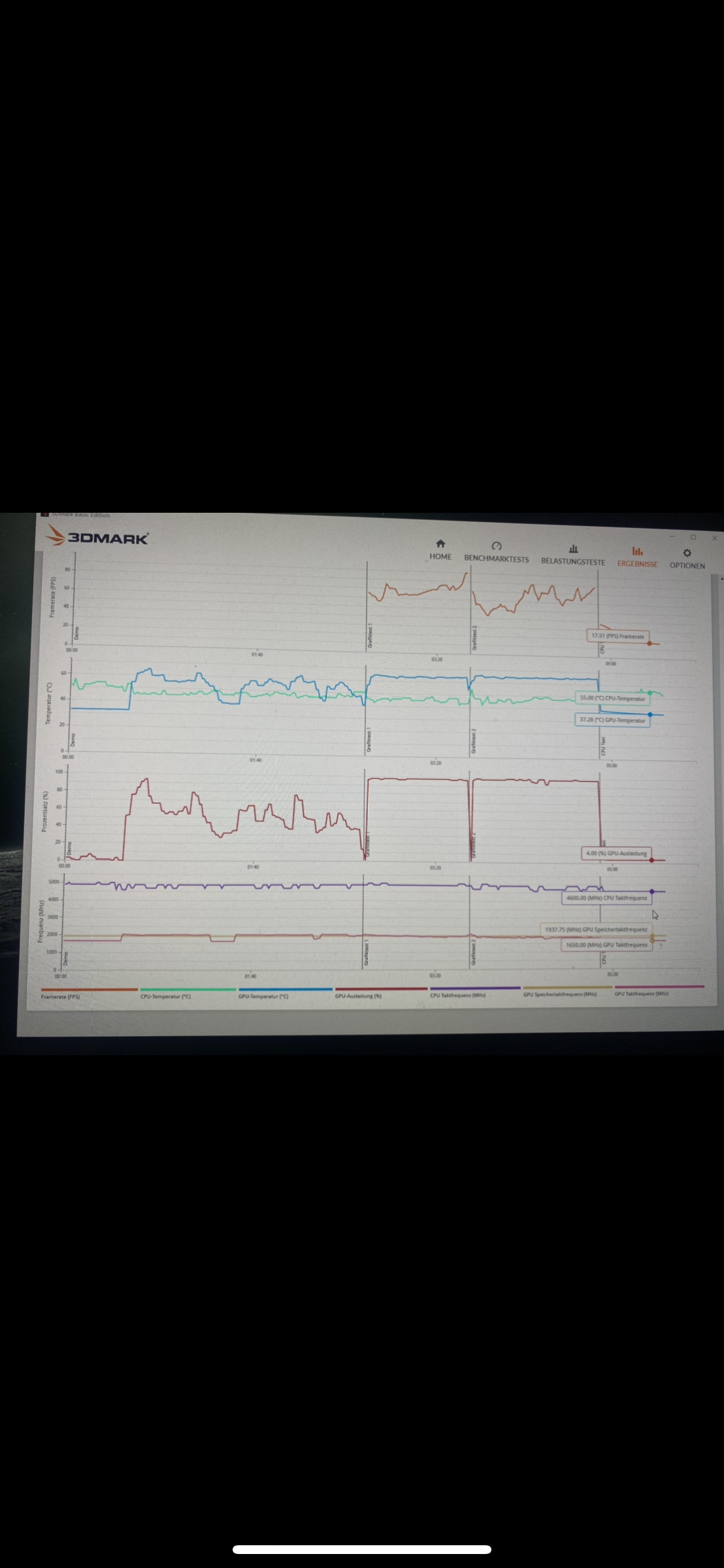

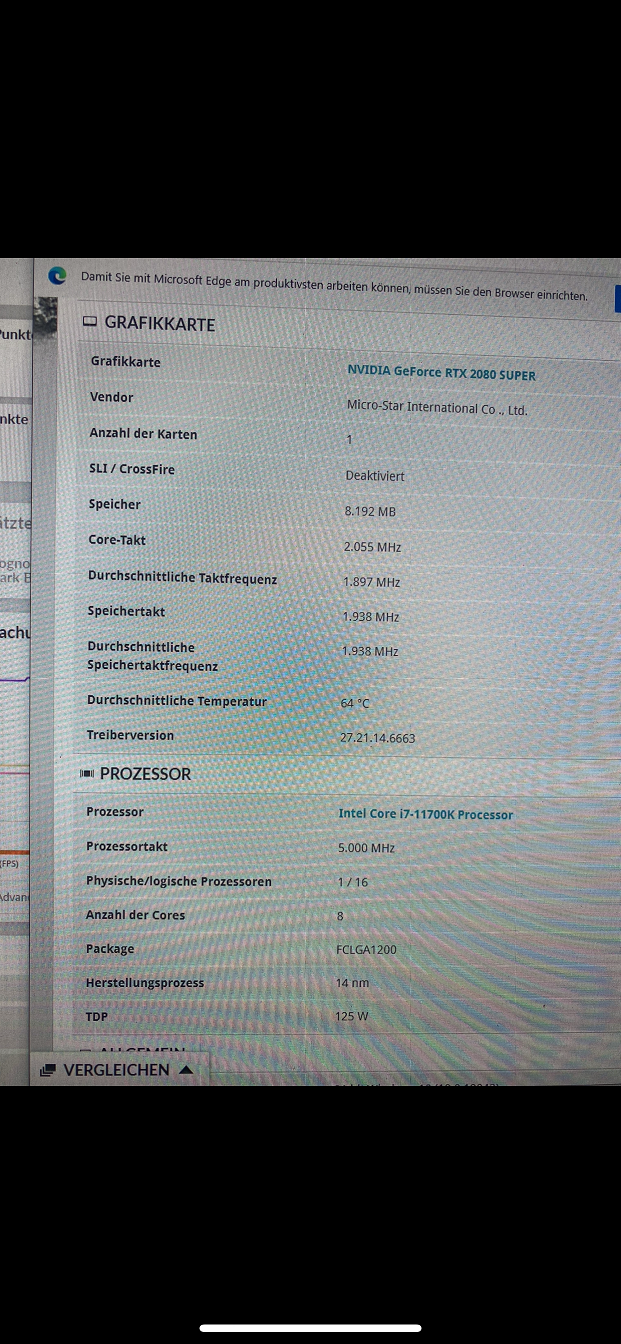

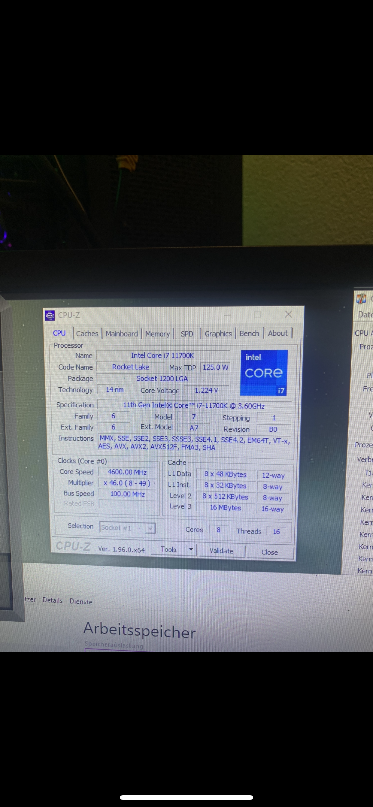

habe mal ein paar tests gemacht, ich hoffe man kann damit was anfangen und mir helfen :D
cpuZ und core temp ist währen Cod Warzone offen war. Aber an einem ruhigen Ort ohne Gegner und ohne Action.
Aber es liegt ja nicht an cod habe auch in CSS nicht mehr fps wie 100 auf HD und gammel einstellung :D

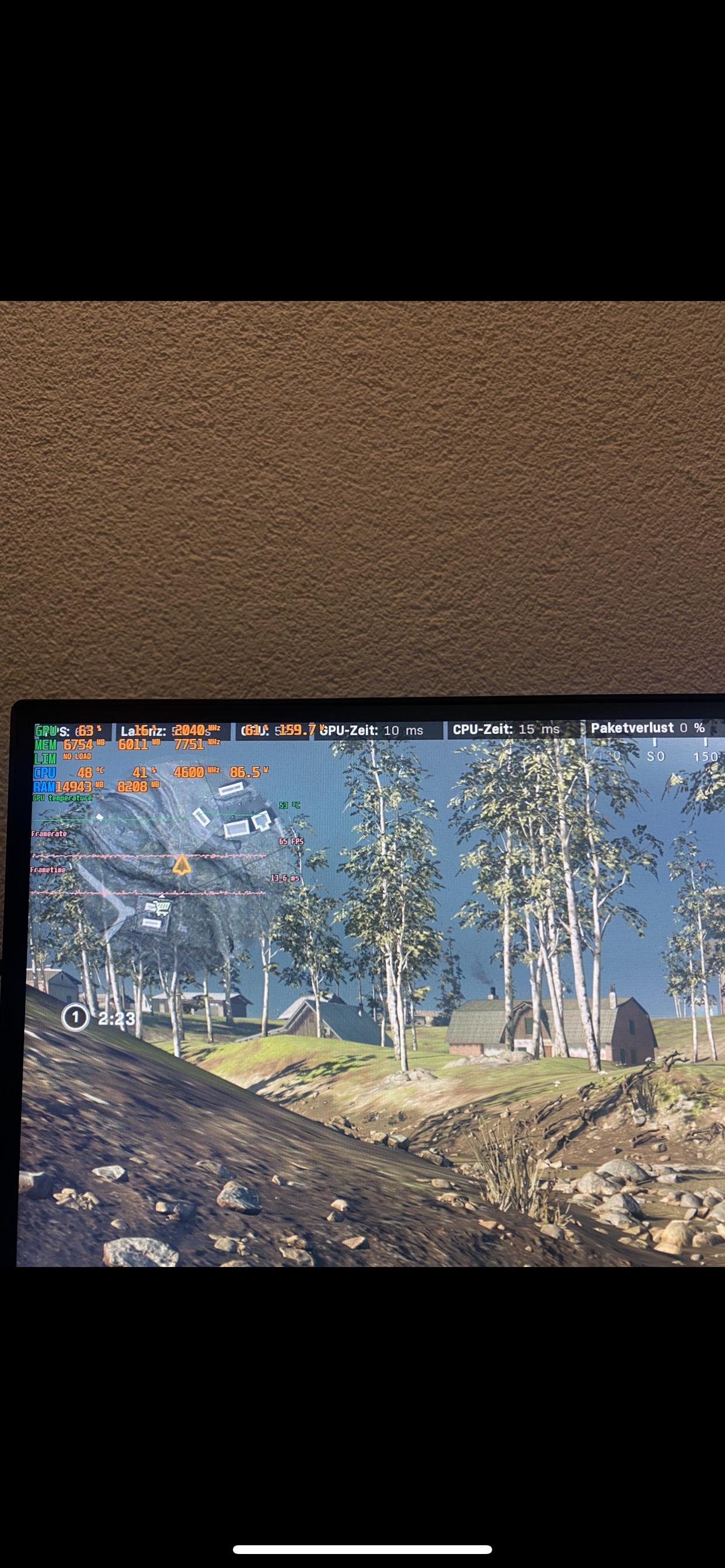

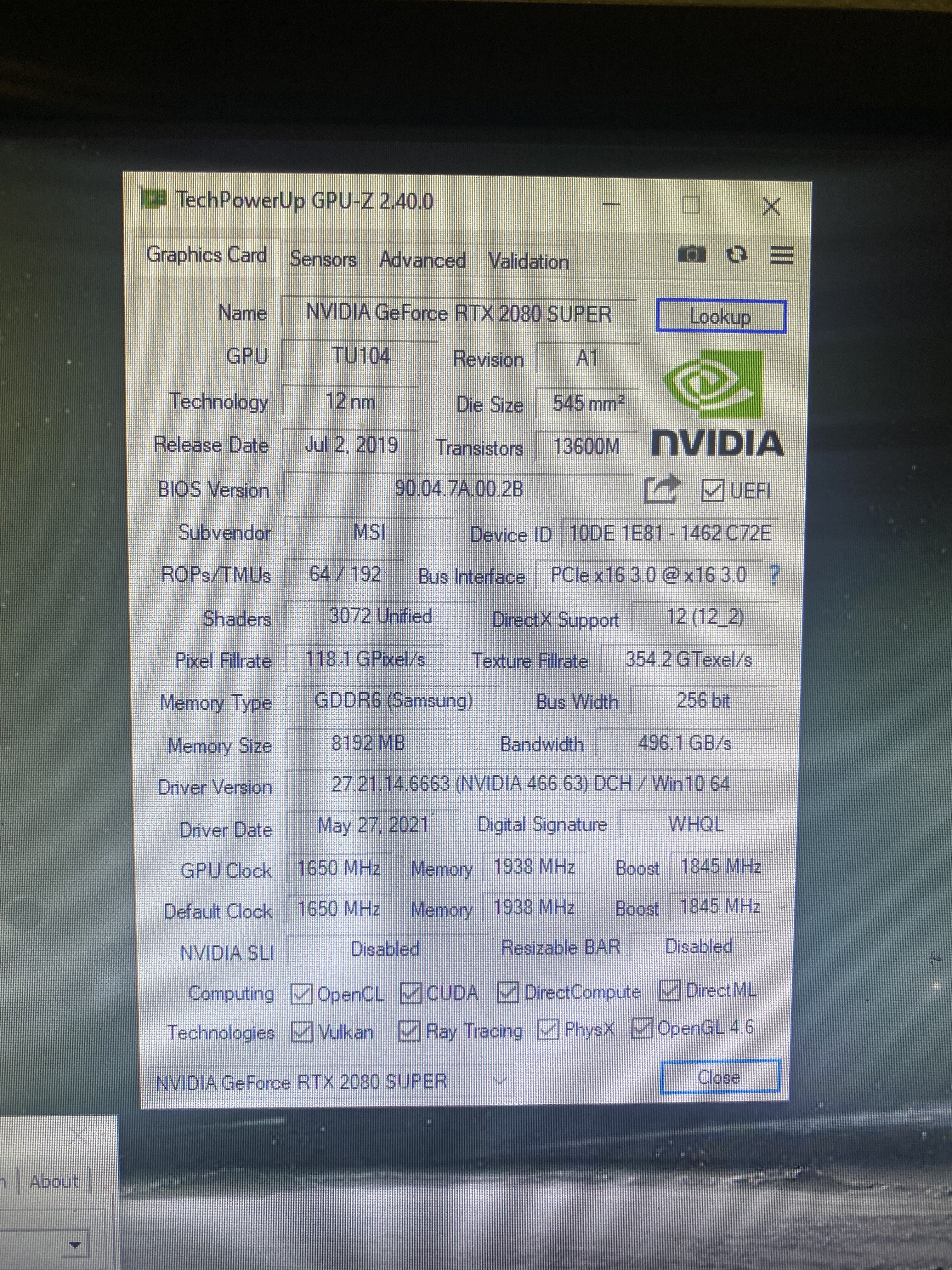

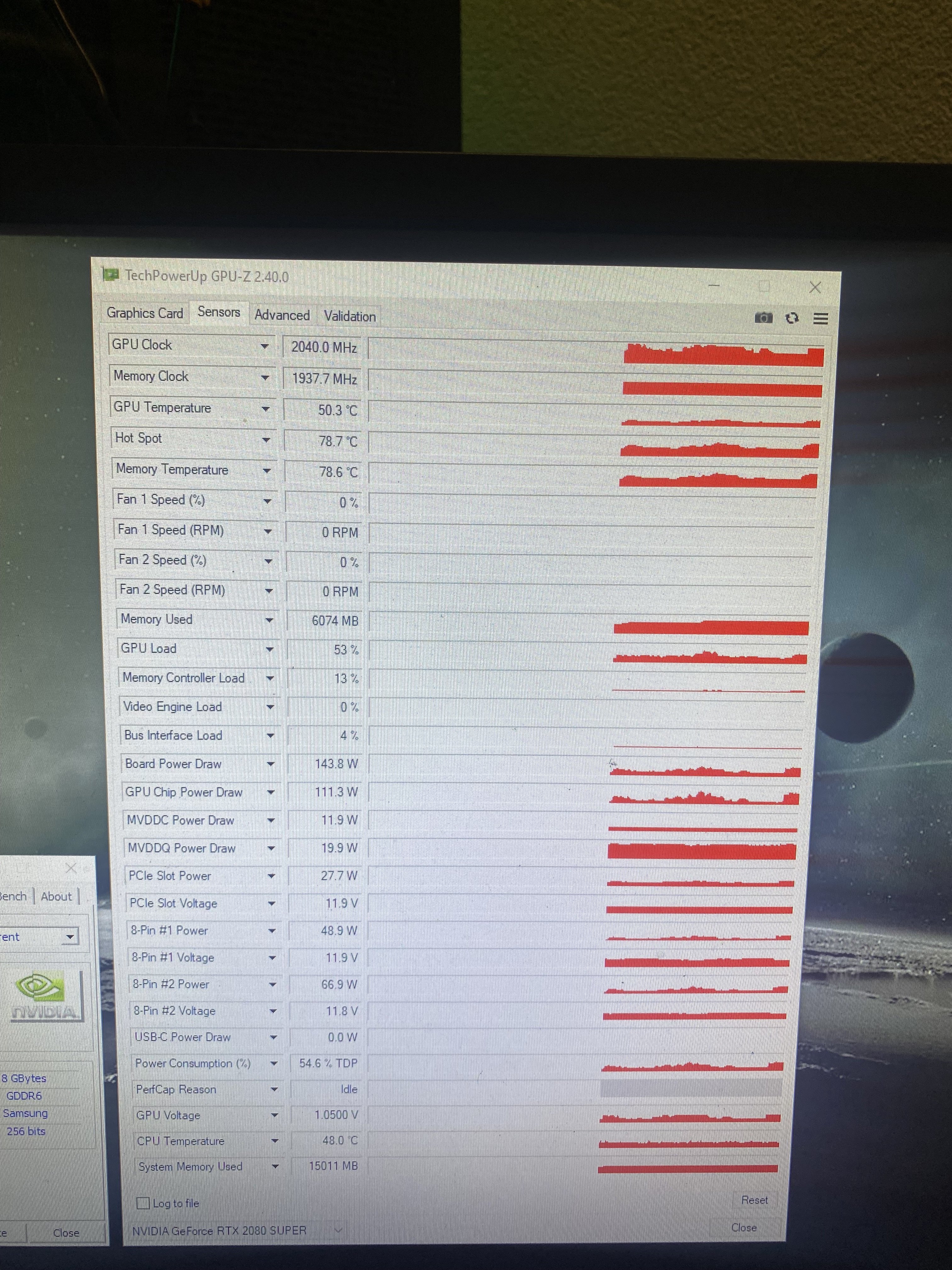

noch einen Nachtrag falls es hilfreich ist
GPU Auslastung (diagram)
GPU-Z während Cod am laufen ist

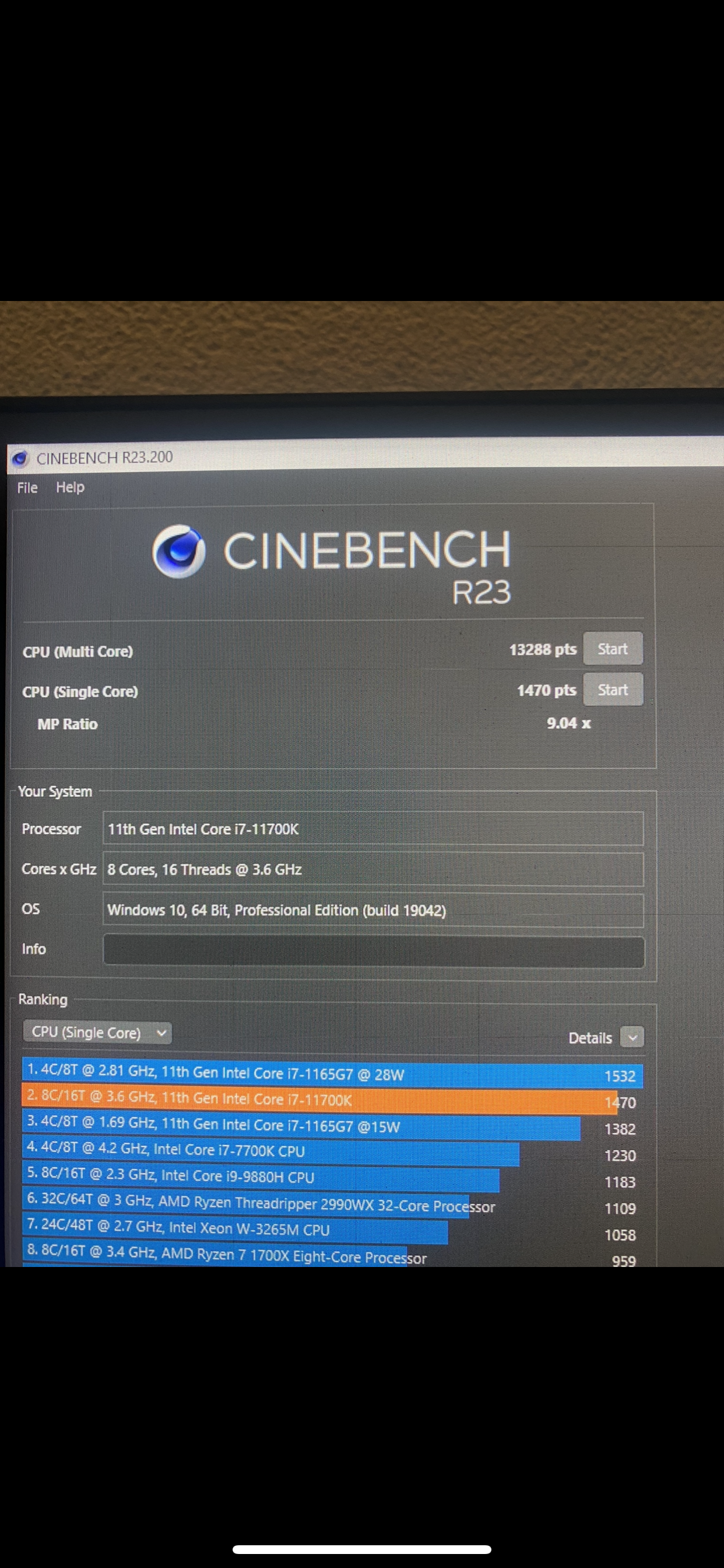

100% CPU Last auf allen Kernen? Die Grafikkarte langweilt sich....
Ist bei Games wie COD und erst recht CSS auch zu erwarten. In CSS sollten es aber deutlichst mehr als 100 FPS sein.
Wie ist denn bei Cinebench R23 der Multicore wert? Am Screenshot sieht man nur den Single Core Wert (der ungefähr passt)
sollte man auf dem screen sehen, 13288
Sorry, übersehen... Passt eigentlich auch.
Mal versucht denn 2. Monitor abzustecken?
Ich bin sonst eigentlich ratlos. Ich hoffe den anderen fällt mehr ein.

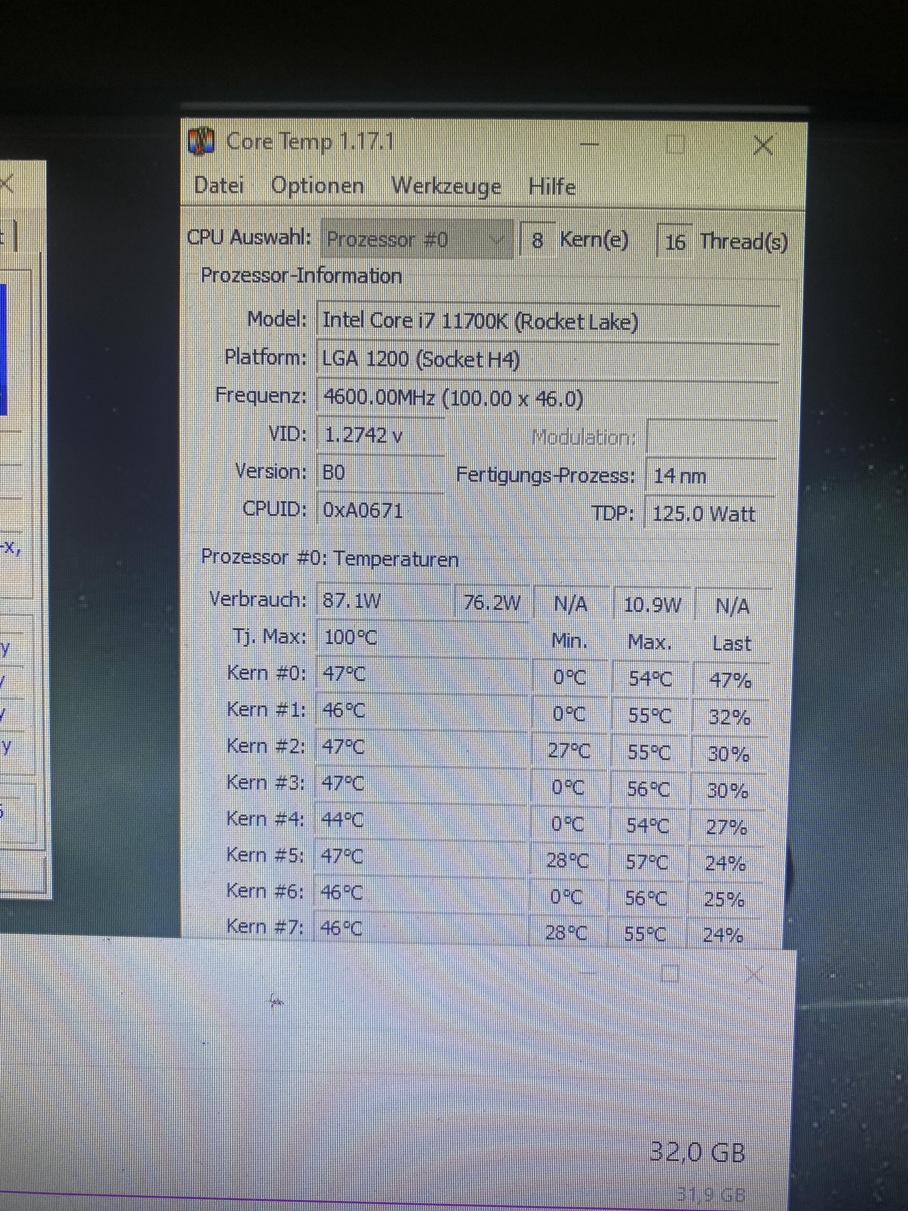

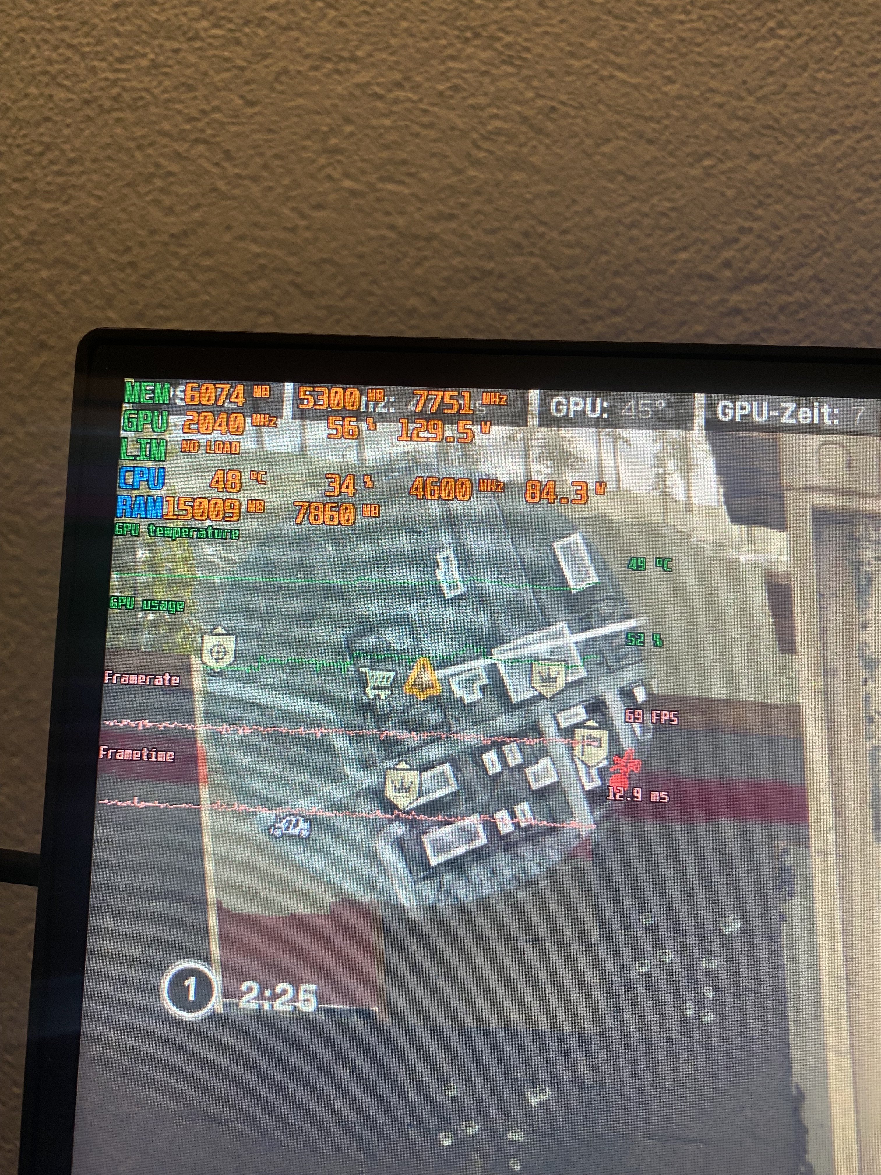

Nachtrag zu meinen bildern, die CPU auslastung von 100% war während dem Benchmark. hier habe ich ein foto während cod offen ist.
sorry mein fehler
