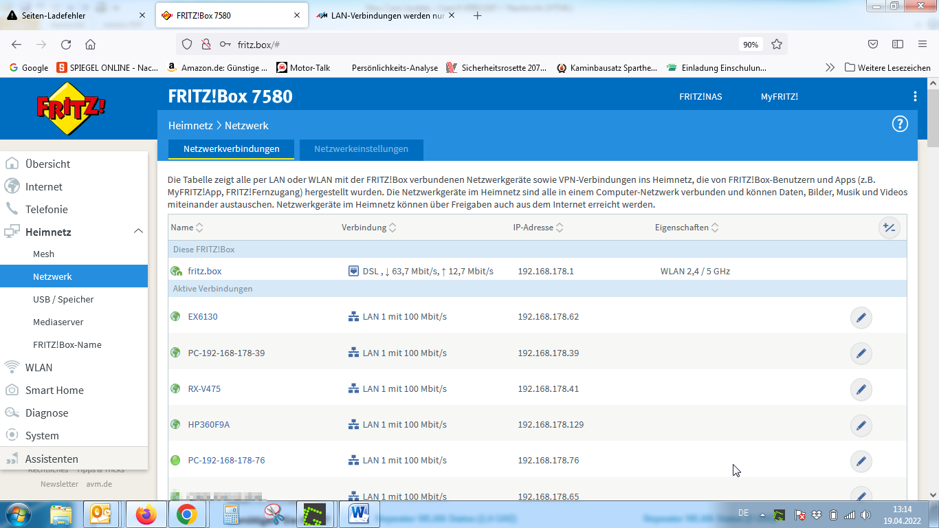

...übrigens aprospos 100 MBit. Meine FRITZ!Box sagt, dass ich überall nur 100 MBit nutze. Power Mode und 1GBit ist aber in der 7580 aktiviert.
Nützt aber nichts, wenn das Gegenstück, also der antike NETGEAR EX6130 nur 100Mbit/s unterstützt. Und da alle anderen Geräte daran angeschlossen sind, können die auch nicht schneller kommunizieren.
Reaktionen: User007
Sind ja alles andere LAN Geräte bis auf den EX6130. Aber ist alles erklärbar. Der eine ist ein älterer PC gewesen der mal kurz an der Dose klemmte. Der RV… ist ein älterer Yamaha AV Receiver und der verpixelte Arbeitsrechner hängt am eingangs genannten Strong Repeater mit zwei LAN Ports. Und der hat - kiek an ganz unten steht’s ganz klein - 100 Mbit. Werben tun die natürlich alle mit der WLAN Geschwindigkeit. Krass.

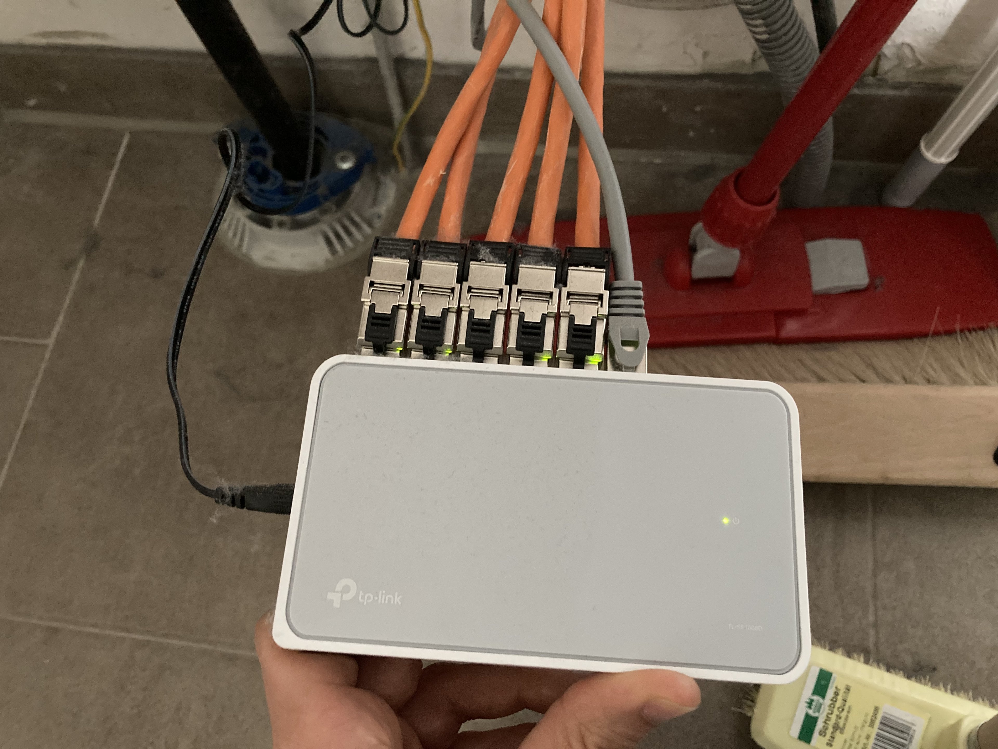

Ach weisste was, das ist der Switch, der vor der FRITZ!Box im Hauswirtschaftsraum liegt. An dem hängt ja auch die FRITZ!Box dran und auch die anderen Räume. Daher womöglich nur LAN1.
Trotzdem haben beide Repeater/AP nur besagte 100 Mbit. Und die hängen an der Wanddose und die dann wiederum über Strecke am Switch TP-Link TL-SF1008D. Und der hat auch nur wie befürchtet 100 Mbit.
Abgesehen davon reicht mir das bisher aus, ist aber mal interessant. 100 Mbit ist ja nicht wenig.

Die Investition in einen 8Port Gigabit Switch ist mit 20-40 Euro schon echt erheblich.......
CU
redjack
Reaktionen: Redsonic und Incanus
CU
redjack
Absolut ;) LAN war vor fünf Jahren beim Bau halt eines von vielen Themen. Aber dafür freue mich mich sehr über den Tag wie heute, wo ich was dazu lernen durfte. Mal gucken wie das jetzt mit dem Netgear Ding da weiter geht. Ich drück gleich auf bestellen für den neuen Repeater. Wenn der alte aber noch geht, wäre für mich erstmal die Welt noch ein Paar Monate in Ordnung.
