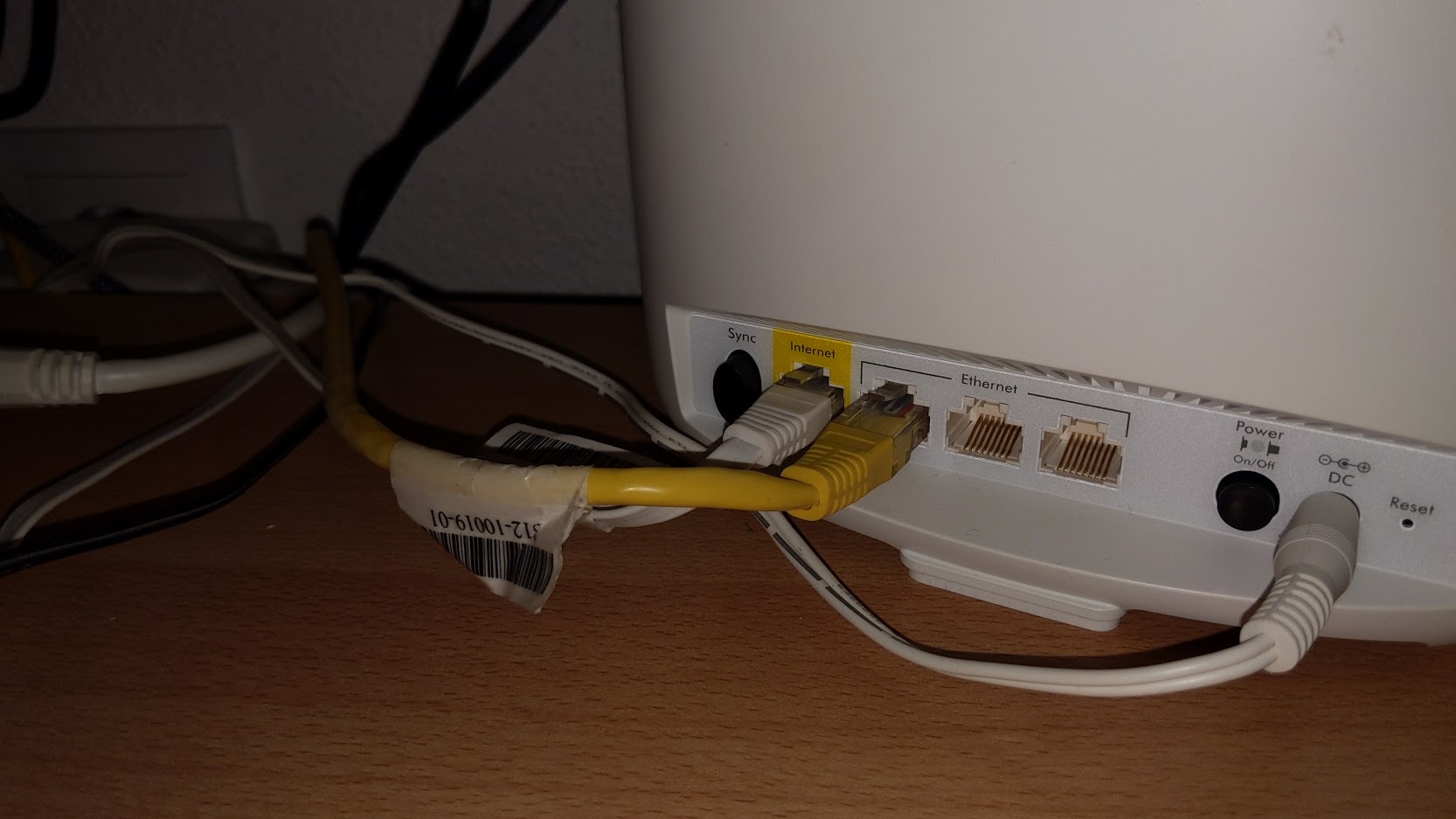

Ich hab mal 2 Bilder gemacht, damit man die Verkabelung sieht:
Das weiße Kabel geht von meinem Modem in den Gelben Anschluss vom Orbi, das Gelbe Kabel geht dann vom Orbi in den PC.

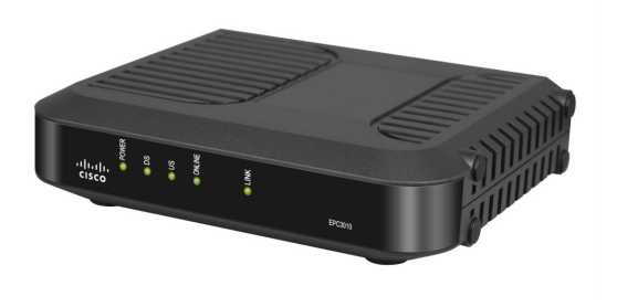

Welches Kabelmodem ist es den? Klar kannst du den AP Modus versuchen und zur Not ein Reset machen falls es nicht funktioniert aber an sich ist deine Aktuelle Konfiguration in Ordnung. Hast du als du den Orbi angeschlossen hast das Modem neu gestartet?

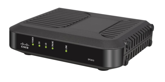

Ein Cisco..... Dürfte das EPC3010 sein.... Bin leider aktuell nicht zu hause.

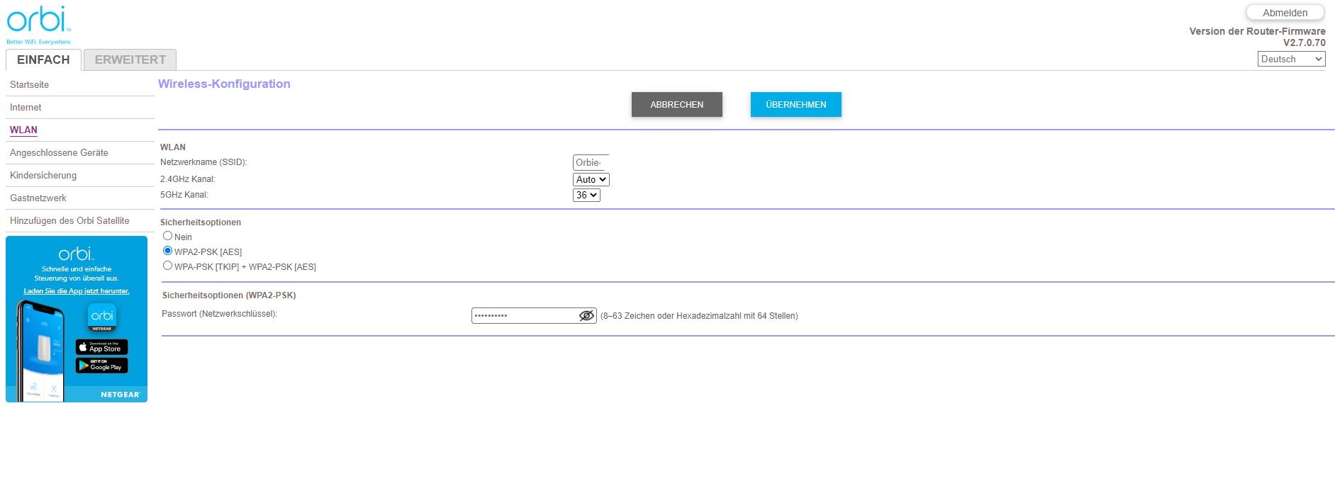

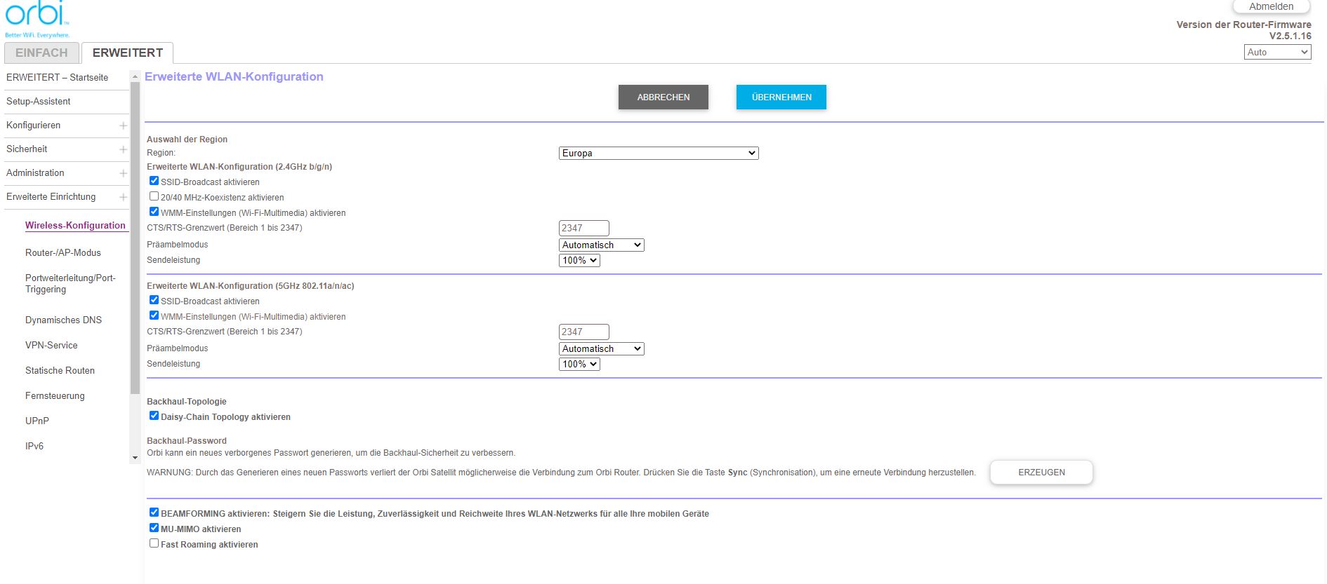

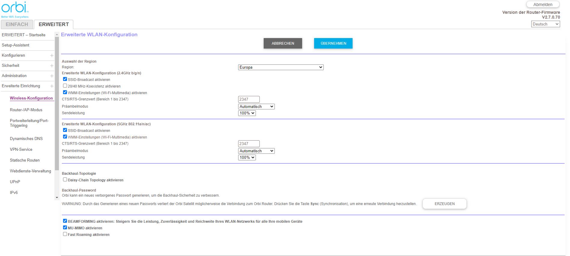

Bitte Screenshots der erweiterten WLAN Einstellungen posten.
Generell Beamforming und MU-MIMO aktivieren, Fast Roaming deaktivieren.
Koexistenz im 2,4er Band abschalten und nur 20MHz Bandbreite nutzen. Im 5er Band Kanäle 52 und höher meiden.
Auf Abbrüche testen und berichten.
Wenn's so klappt, können wir schauen, ob noch mehr Performance rauszuholen ist.

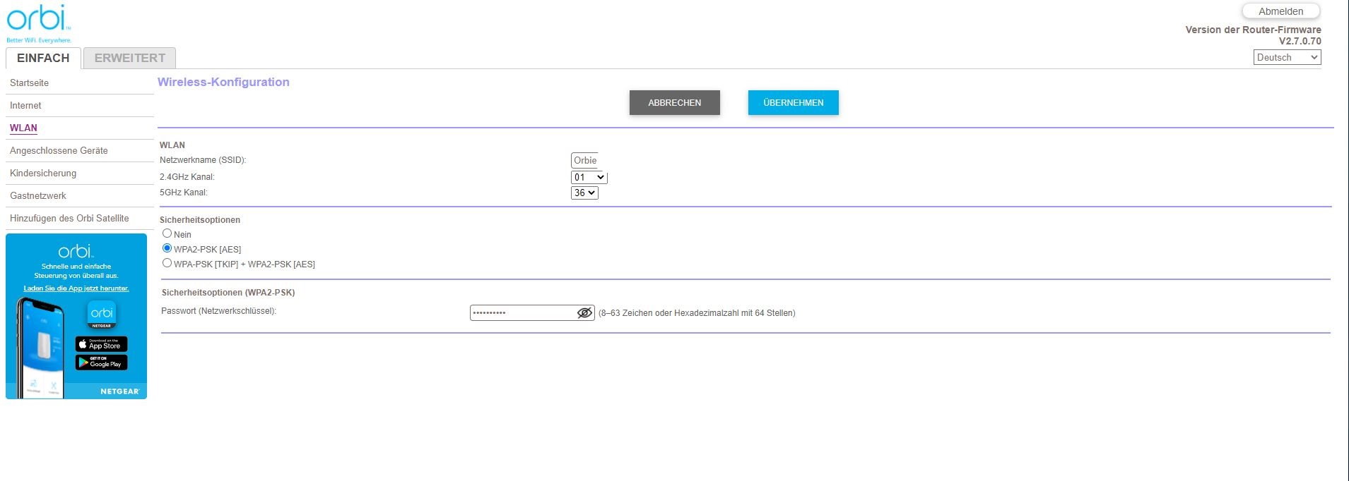

Hier das Bild der Erweiterten Einrichtung.... hoffe du meinst das @bender_
bender_ schrieb:
........ und nur 20MHz Bandbreite nutzen. Im 5er Band Kanäle 52 und höher meiden.
Diese Einstellungen finde ich leider nicht

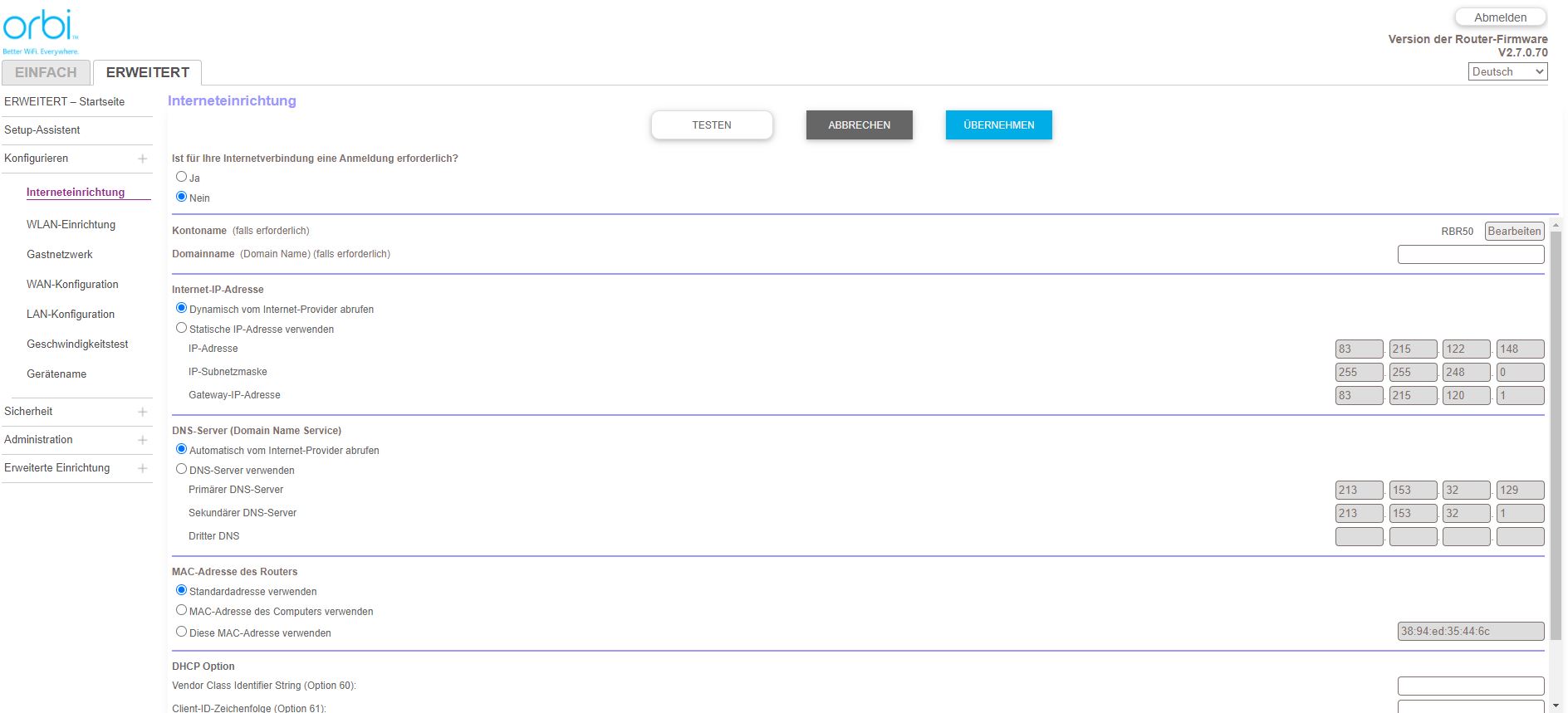

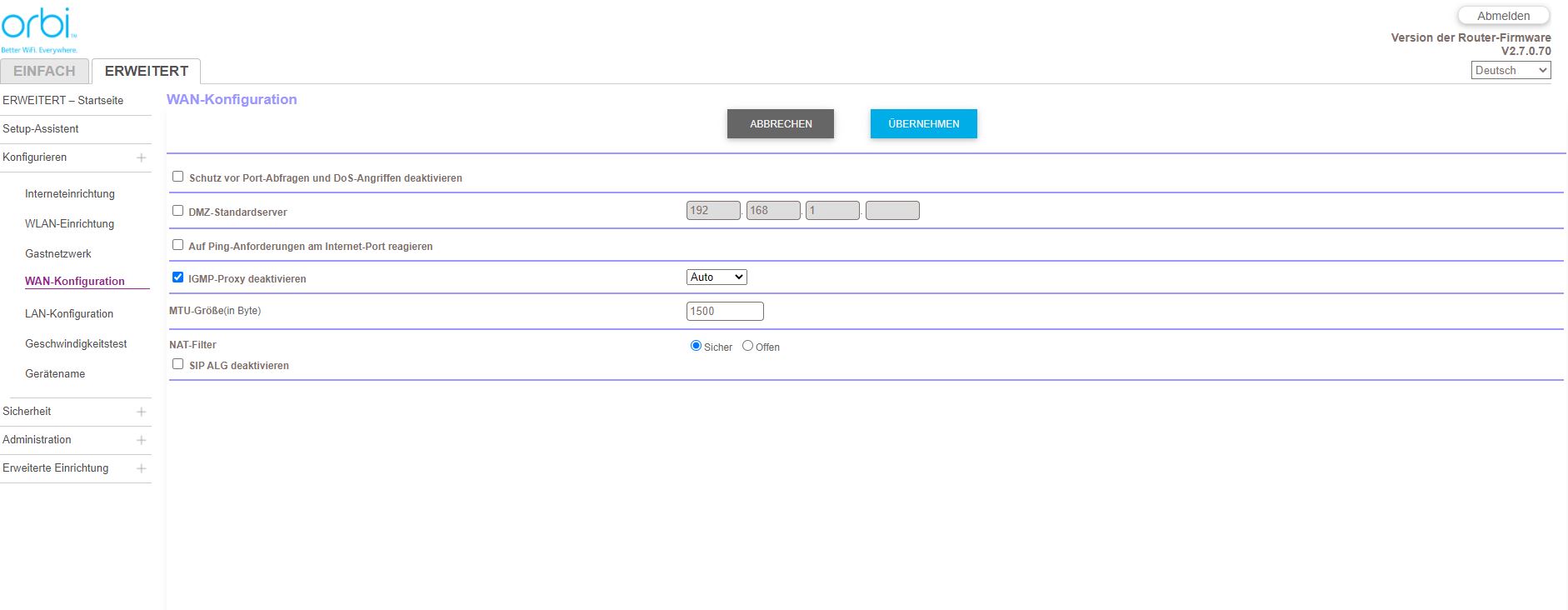

Hi, vielen dank!

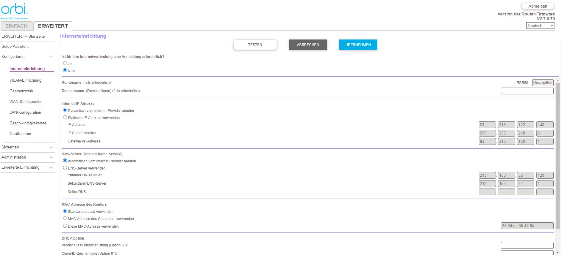

Also hier mal die Bilder, wennst noch was brauchst einfach sagen, hoffe ich hab alles wichtige dabei

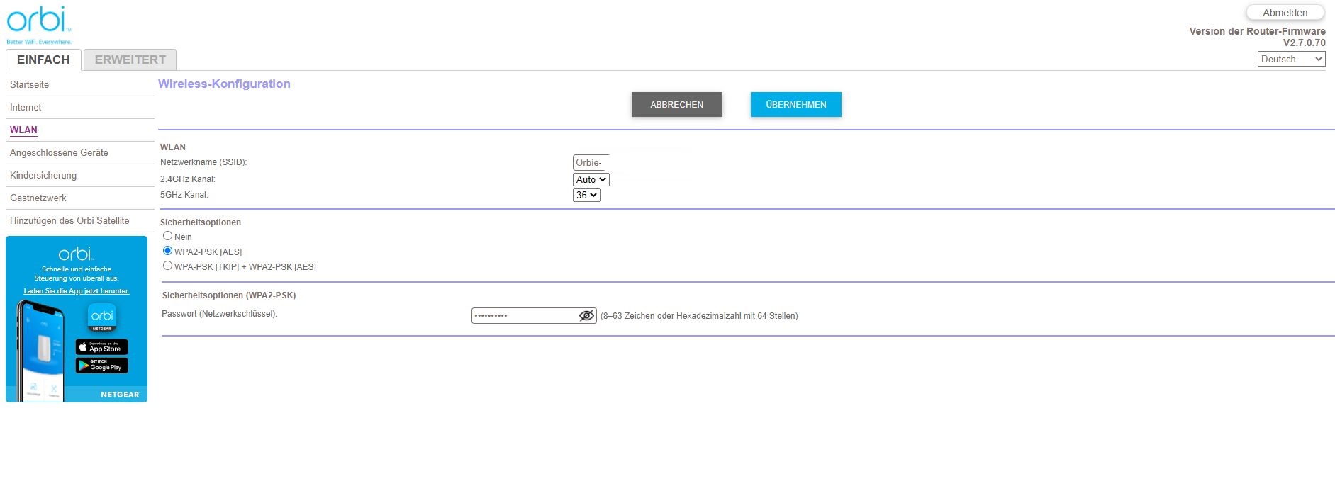

Danke. Sieht soweit okay aus. Wähle noch Kanal 1 fürs 2,4er Band und teste dann.

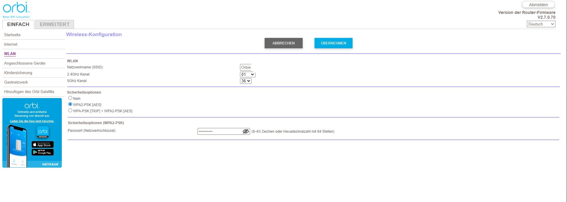

Hi, ist umgestellt, Bild ist im Anhang....
Ich kann leider noch nicht wirklich was sagen, weil es anfangs immer funktioniert hat, die Verbindung ist immer erst nach einer Weile ausgefallen, aber ich halte euch auf jeden Fall auf dem laufenden....
Kannst du noch bescheid geben ob ich das mit dem 2,4er band so eingestellt habe wie du gemeint hast?
Zu sehen im angehängten Bild
