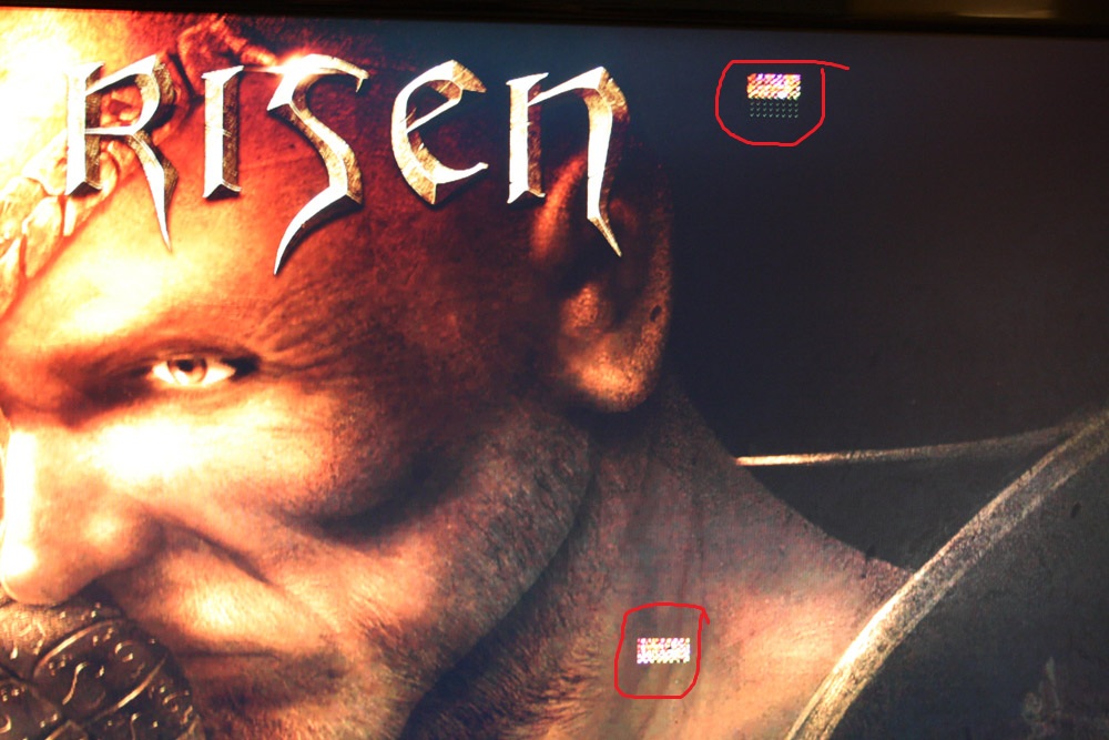

Gestern kamen noch neue Phänomene hinzu. Plötzlich fängt seit heute das Bild in Risen nach ca. 3 min Spielzeit an zeitweise zu flackern und es bilden sich kleine Häusschen und Striche.
Das gleiche Phänomen ergibt sich nach ca. 2 min Furmark. Überall blinkende Häusschen.

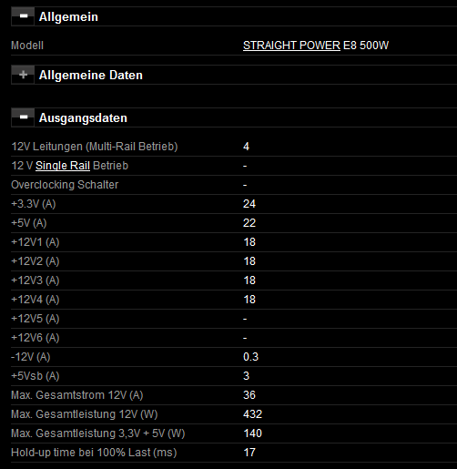

Ich hab extra mal bei Risen die Temperaturen mitloggen lassen, die könnt ihr im Anhang sehen, dort ist die Max. und Min.Temperatur aufgeführt. An der Temperatur kanns also nicht liegen, bei Furmark fängts mit den Häusschen und Strichen schon bei 70°C GPU-Chip-Temperatur an. Das Netzteil (Be Quiet E8 500W) wirds wahrscheinlich wohl auch nicht sein, das ist noch relativ neu (ca. 4 Monate) und ziemlich stark (Siehe Anhang!).

- Netzteil neu und stark

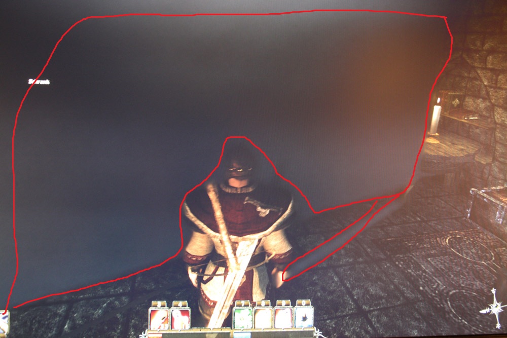

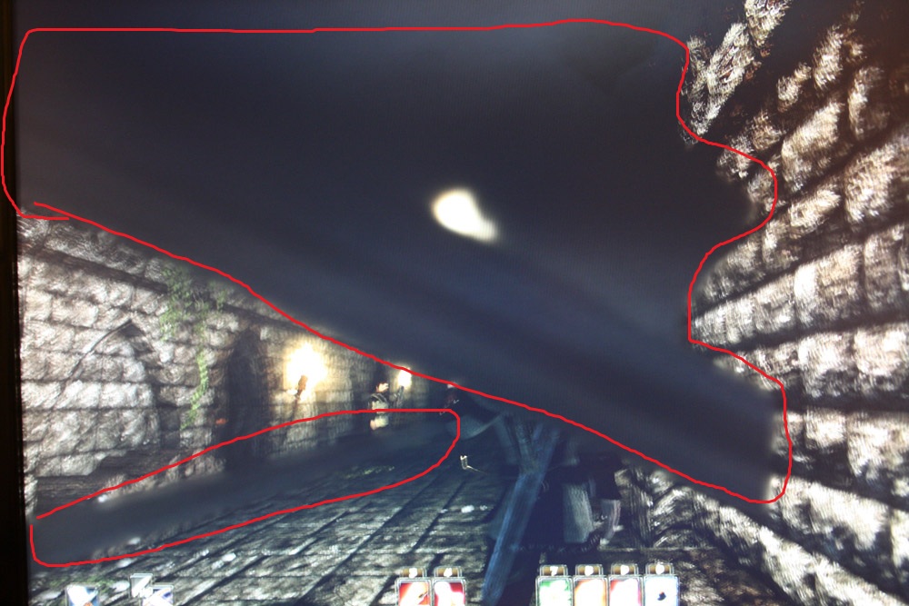

So, hab euch noch ein paar Bilder nachgeliefert.
Was ich noch vergessen habe zu erwähnen ist, dass ich während des Einbaus der XFX HD 6870 auch noch die Soundkarte (X-fi Titanium) neu plaziert habe (anderer PCIe-Slot, gerade oberhalb der Graka), damit die Lüfter der Graka nicht eingeschränkt werden. Ausserdem habe ich ein Blatt Papier zwischen die Soundkarte und den riesigen Mainboard-Chipsatzkühler gesteckt, weil die Soundkarte sonst direkt auf Kupfer aufliegen würde.
Unwahrscheinlich das die Soundkarte die Graka neg. beeinflussen kann, oder was meint ihr? Ich werde sonst morgen mal die Soundkarte testweise ausbauen.
Sonst bin ich auch der Meinung, dass die Graka wohl kurz vorm Ableben ist.
PS: Die roten Striche sind von mir, nicht von der Graka :D
