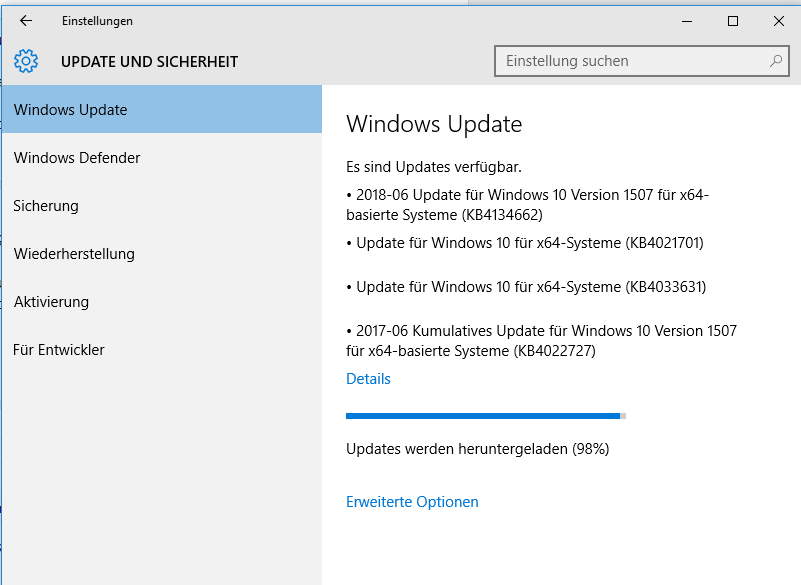

Hier Daten des aktuell herunterladenden Updates:
Updates durchlaufen lassen.
Das sind nur kumulative Updates für die uralte Version.
Du wirst auch wohl kein Feature Update bekommen auf die aktuelle build 1809.
Da kommt zuerst noch eine andere, ich galube die 1703 und dann gehts weiter wenn überhaupt.
Mach eine Neuinstallation mit der aktuellen Build 1809, das hier ist nichts.
