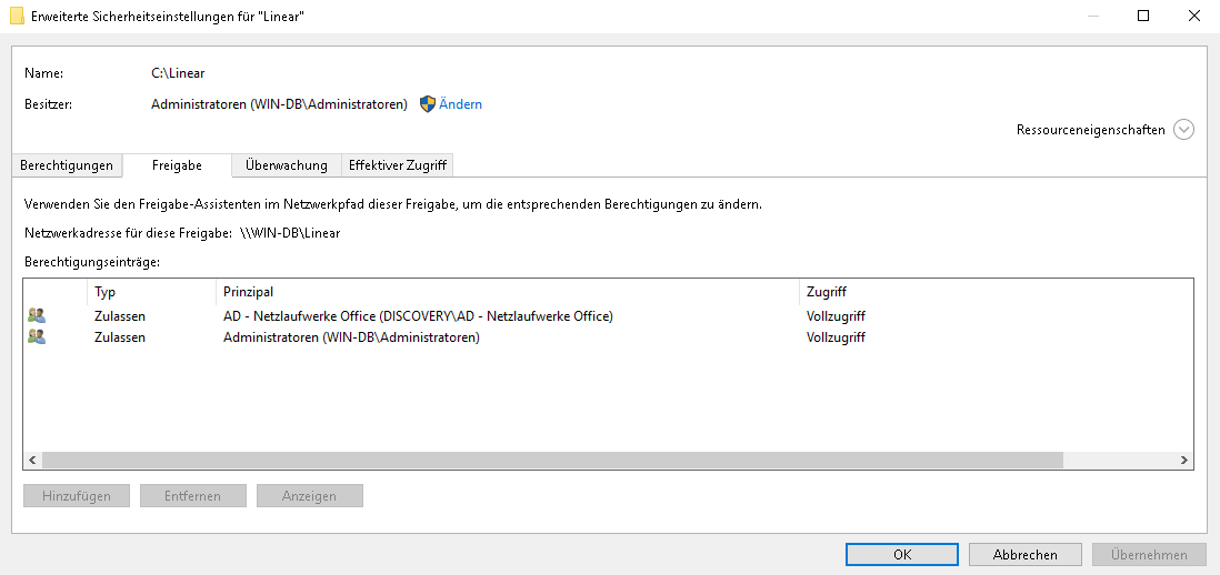

Also ich vermute, dass das wirklich mit der Ordnerfreigabe zusammen hängt. Habe mich jetzt auf einem Clientcomputer mit einem lokalem Konto angemeldet, und damit konnte ich das Netzlaufwerk nicht ohne Anmeldung erstellen. Die Freigaberegel Jeder tut also nicht greifen.
Wenn ich bei dem Netzlaufwerk eine bekannte Benutzeranmeldung nehme, geht es natürlich wieder nicht.
Edit2: Vielleicht noch als Info, wenn ich das Öffnen des Netzlaufwerks und des Programms von einem Client aus, in der Computerverwaltung auf dem Server verfolge, steht dort immer der Öffnungsmodus Lesen. Das müsste eigentlich Lesen/Schreiben sein, oder nicht? Wobei ich ja ansonsten Dateien in dem Laufwerk erstellen und verändern kann.
Berechtigungskontrollen bei Netzlaufwerken gibt es immer doppelt. Zum einen musst du angeben, wer per SMB-Protokoll, sprich übers Netzwerk, Zugriff haben soll. Nachdem der Zugriff des Anwenders vom Client-PC zum Server erlaubt ist kommen die Dateisystemberechtigungen hinzu denn auch dort muss der Anwender entsprechend berechtigt sein. Im besten Fall sollte man sich firmenweit als Admin bzw. die Admins. Gängige Best Practices ist eigentlich immer die Freigabe für Everyone oder "authenticated Users" (ja, das ist ein Unterschied) zu setzen und Zugriffskontrolle über die NTFS Berechtigungen zu steuern.
@snaxilian, die NTFS Berechtigungen stellt man doch unter: Ordern -> Egenschaften -> Sicherheit ein, richtig? Das wurde auch in der Anleitung beschrieben und ich habe damit jetzt auch noch mal etwas rumgespielt. Wenn ich z.B. den Besitzer ändere kann ich das Programm noch nicht mal mehr als Administrator ausführen.
Habe auch den Besitzer auf Jeder gestellt, selbst da kann ich das Programm nur als Admin öffnen.
Habe zusätzlich die Zugriffe in der Computerverwaltung beobachtet. Der Admin User verhält sich da genau so wie der normale User, mit dem Unterschied, dass er eine Datenbankverbindung aufbaut:
Vielleicht liegt das Problem hier doch bei der Datenbank, dass die andere Benutzer nicht zulässt. Wobei ja in der Konfigurationsdatei von dem Programm, explizit der sa User mit Passwort angegeben ist.

Vorsicht: Lass den Besitzer mal so wie er ist. Es ist in den wenigsten Fällen sinnvoll da etwas anzufassen.
Du musst einstellen dass der oder die Benutzer (arbeite mit Gruppen!) die relevanten Rechte haben. Fang mit "Ändern" an und teste das Programm noch mal.
Die Gruppe "Domänen-Benutzer" mit Ändern-Rechte zu versehen wäre ein guter Anfang; standardmäßig haben Domänen-Benutzer nur Leserechte, sind aber überall standardmäßig voreingetragen.
Domänen-Admins gehören standardmäßig zur lokalen Administratoren-Gruppe, welche Vollzugriff haben. Daher funktioniert das Programm.
Habe das probiert, zuerst mit einer definierten Gruppe, dann mit den Domänen-Benutzer.
Hier noch mal ein paar Screens:
