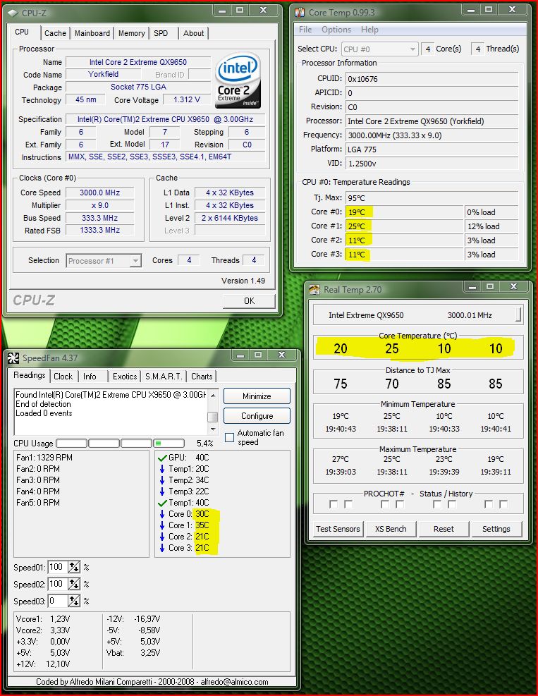

Hallo
bei Everst, CoreTemp, RealTemp wird angezeigt das Core 2/3 im Idle bei 11° sind und Core 0/1 20°/25°. Und SpeedFan zeigt mir an das Core 0/1 29°/35° und Core 2/3 21°/21°
hat die Cpu einen macken ???

neueste version jeweils?
vöölig normal hat was mit den unterschiedlichen belaastungen der cores zu tun, hab ich auch^^
a) Die Sensoren sind dafür gebaut die CPU abzuschalten, nicht die Temps zu messen
b) je weiter die Temperatur vom Abschalt-Punkt entfernt sind, desto ungenauer sind sie
c) Die Temp-Sensoren der ersten Revision waren teilweise defekt
d) Schlussfolgerung: Die absoluten Temperaturen die Dir irgend ein Programm anzeigt kannste in die Tonne treten
d1) wichtig ist alleine der Abstand zu TJMAX (den zeigen Realtemp/Coretemp etc alle gleich "richtig/falsch" in Bezug auf b und a an
Wenn Deine CPU den Rechner abschaltet ist sie zu warm. Punkt. Ist nen guter Anhaltspunkt. Wenn das passiert solltest Du Dir Gedanken um Deine Kühlung machen oder Vcore anpassen^^
https://www.computerbase.de/forum/threads/intel-und-die-cpu-temperatur-auslesen.462252/ Ist ja nicht das erste mal das sowas hier erörtert wird.
Der Unterschied in den Cores ist bei mir übrigens auch (siehe Punkt C), selbst köpfen hat keine Besserung gebracht. Und trotzdem läuft der QX bei mir jetzt schon ziemlich genau ein Jahr ohne irgendwie zu zicken bei weit mehr als 3Ghz.
BTW .... ich wünschte meine Sensoren würde auch nur 10° anzeigen *lach* Hast Du nen Chiller?
@toebsi: wie erklärst Du Dir dann die 11°C von zwei Kernen? Rechner steht am Nordpol oder wird mit LN2 gekühlt?
@TE: wie schauts denn unter Last, z.B. Prime aus? Die Sensoren sind nicht für die Darstellung der idle-Temps gedacht. Bei mir hinkt ein Kern ebenfalls etwa 10°C den anderen hinterher. Allerdings habe ich nicht ganz so krasse Werte. :freak: Am besten verlässt Du Dich ausschließlich auf die Delta-Werte zur TjunctionMax.

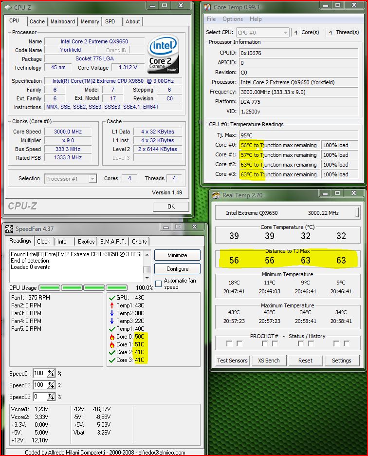

hab nur ein Thermalright Ultra-120 TRUE Black und Noctua NF-P12 das ganze ist in einem Antec Twelve Hundred Gehäuse drin.
unter Last steigen die Temps hoch, hab jetzt Prime95 30 min laufen. Die TJMAX werte sind aber schon hoch.
lohnt sich noch die cpu auszutauschen ???
Die TJMAX-Werte sollen ja auch hoch sein, wenn der Wert NULL erreicht schaltet die Kiste ab^^

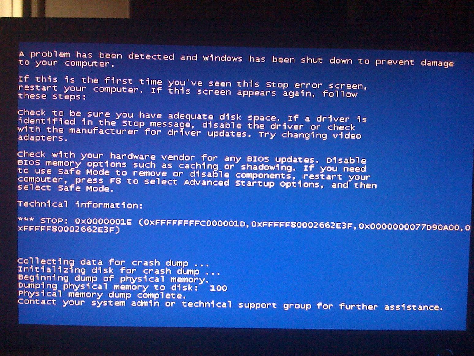

toebsi schrieb:
du weißt schon das du bei deiner cpu den multi verändern kannst oder?
sobald ich multi auf 10x stelle bekomme ich beim starten bluescreen

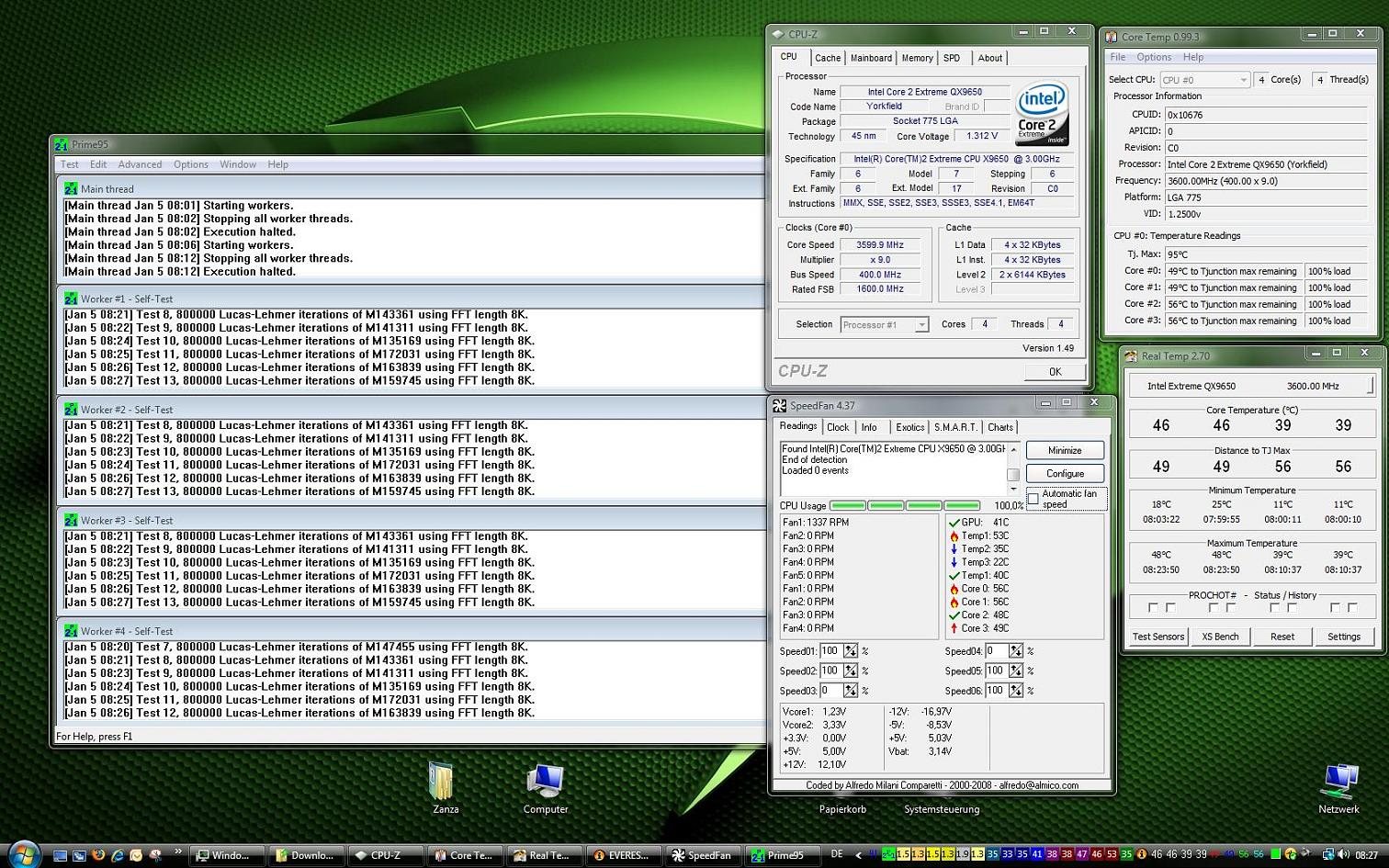

außerdem ist fsb 400 doch nicht schlecht, wenn er 800er ram hat :D

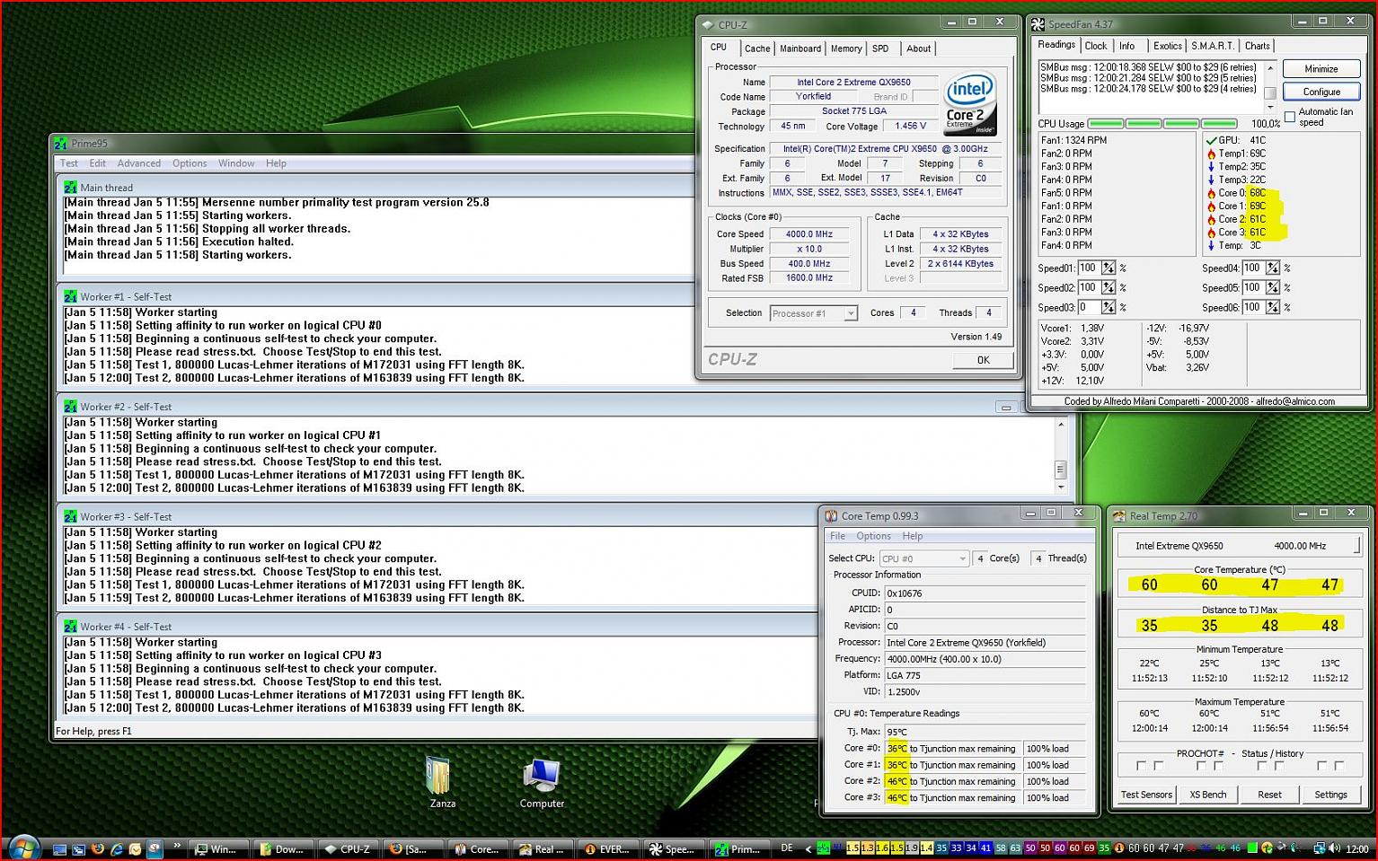

So im Bios die werte eingestellt. die werte laut SpeedFan bei ca 70° denke das ist schon viel. Warte bis die Wasserkühlung da ist und teste es weiter.
Multi 10x
FSB : 400
CPU PLL 1,5v
CPU VTT 1,3v
SB 1,6v
NB 1,5v
VCore 1,4v
Speicher 7-7-7-18 tRC 36 tRFC 76 das bei 1,88 v
