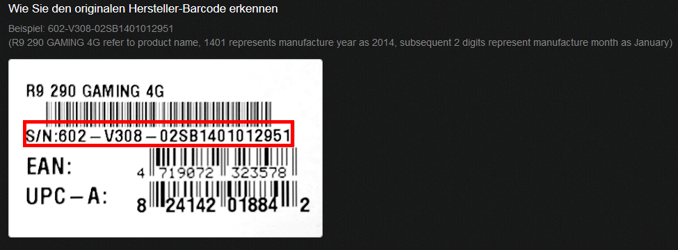

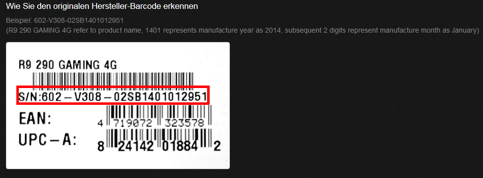

Habe gerade beim MSI Support eine Anfrage ausgefüllt. Anscheinend habe ich Glück im Unglück. MSI bietet 3 Jahre Garantie ab Herstellungsdatum der Grafikkarte.
Herstelldatum meiner Karte 2014/08 :D
Bin gespannt was MSI sagt. Eine Händlerabwicklung klappt leider nichtmehr, weil die Karte damals bei Hardwareversand gekauft wurde.
Wo siehst du das, wann sie hergestellt wurde? :O
MSI hat auf der Homepage eine Erläuterung zur Seriennummer. Darin versteckt sich das Jahr und der Monat der Produktion ;)
