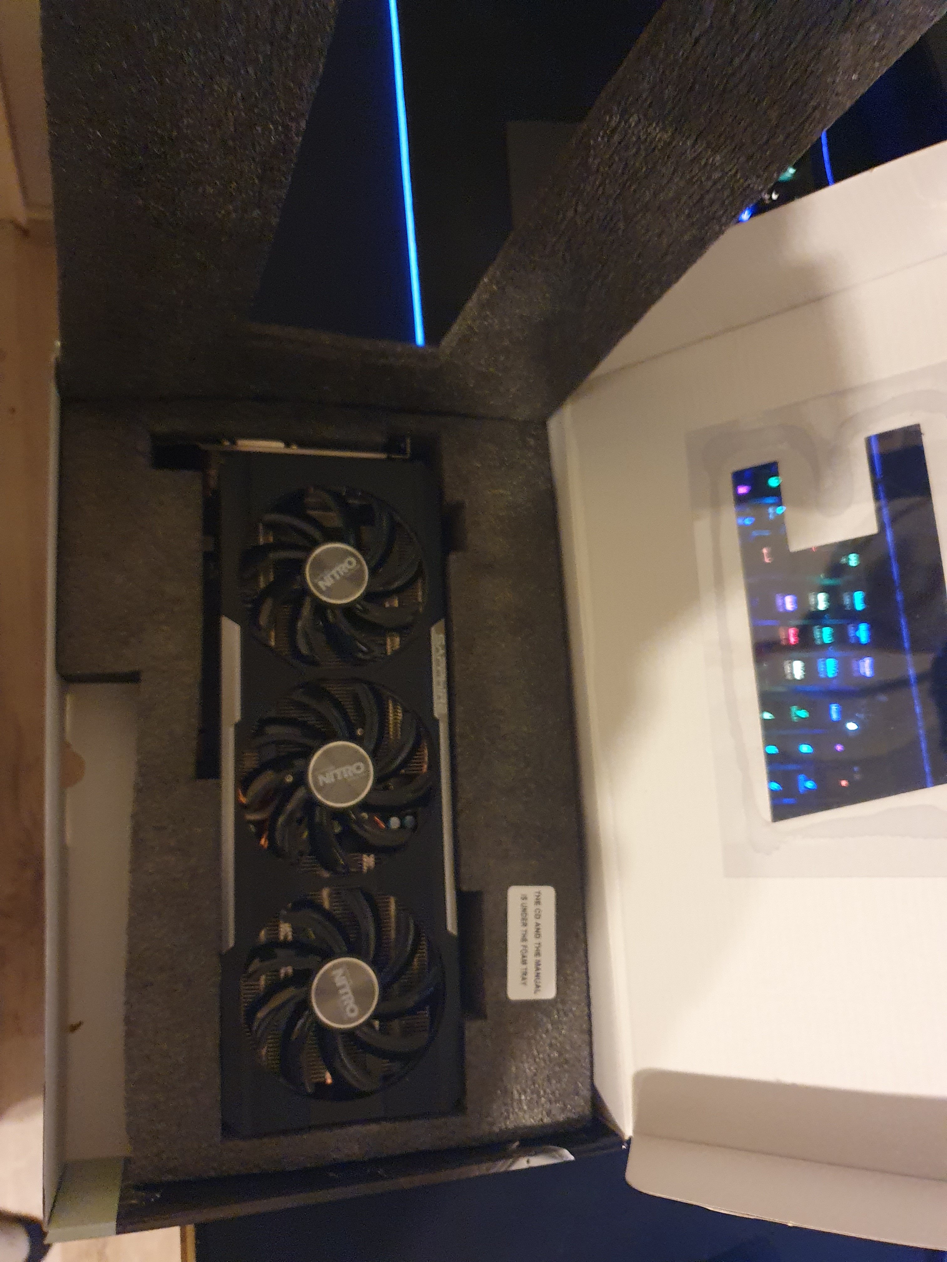

Welches Modell exakt?
-> einige Karte haben sehr lange Garantie
-> einige Karten haben Schalter zum Umschalten von OC/Quiet/Normal o.ä. BIOS
Und lass dich von mir nicht vom Schlafen abhalten. Gutnacht schon mal. ;)
Habe die Sapphire Nitro Edition, gehe erst so in na Stunde schlafen, also alles gut. ^^

Musst schauen wie die Garantiebedingungen sind, Sapphire macht zumindest top Karten, wenn die Karte noch im Garantiezeitraum ist und du die Rechnung noch hast...
3s Google hat ergeben dass die Karte Dual-BIOS hat, solltest die Herstellerseite besuchen um das zu checken, vlt. hilft das Umschalten (vlt. läuft gerade das OC BIOS und die Karte mag den [Speicher]Takt nicht mehr und läuft mit dem anderen BIOS dann wieder wie ne 1).
Hast du per Treiber/Drittsoftware was an den Takraten gedreht als sie noch lief? Sowas startet hoffentlich im abgesicherten Modus nicht mit oder wurde entfernt...
Karten mit DualBIOS müssten irgendwo nen Knopp oder Hebel haben. Siehe Handbuch, siehe Handbuch auch digital/als PDF.
