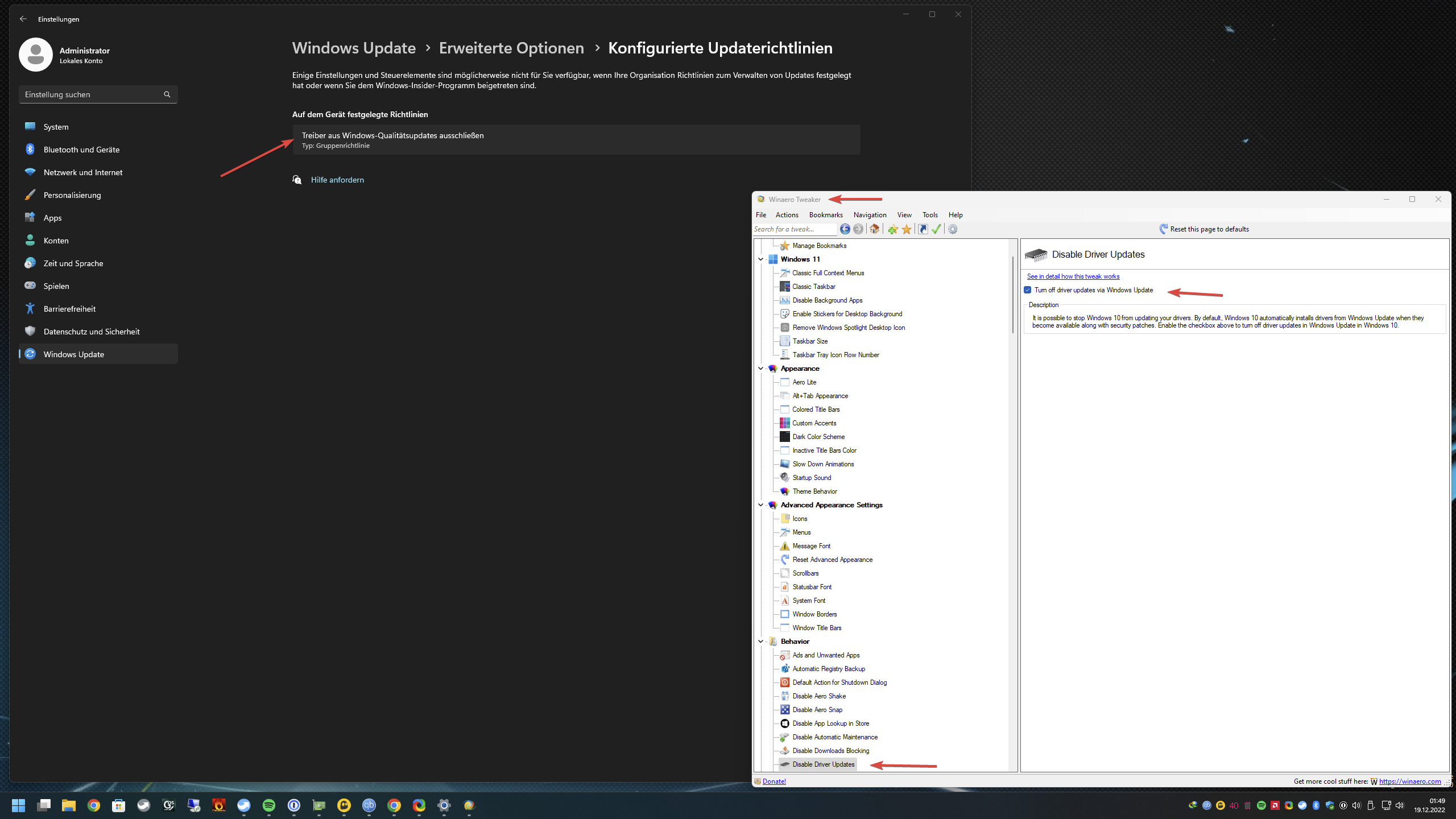

1.Deinstalliere alles sauber (auch die eventuelle Radeon App aus dem Store welche man nicht braucht) und lade vorher die neuen Treiber runter.
2.Danach Windows verbieten Treiber manuell zu Updaten.
3.Lan Kabel ziehen und neuen Treiber installieren
4.PC neu starten und Lan Kabel wieder einstecken.
Windows hat mir auch schon oft nach ein zwei Reboots die aktuellen Treiber wieder via Windows Update Überschrieben.
Seit dem ich auf jedem System den Winaerotweaker nutze und dort festlege, das via Windows Update keine Treiber gedownloadet werden sollen gibt es das Problem nirgends mehr.
Btw.: Generell ein super Tool, bietet viele Einstellungsmöglichkeiten.
Hier zum Download (Keine Installation nötig, kann als Portable Anwendung gestartet werden): https://winaero.com/downloads/winaerotweaker.zip
(Rechte Maustaste und "Als Administrator starten")
Denke mal ist für viele einfacher als selbst in der Registry irgendwelche Schlüssel oder Werte zu ändern.

Das Problem ist Windows Update. Das installiert immer wieder eine andere Version des Grafikkartentreibers.
  • Windows Update die Treiberinstallation verbieten -> Reboot
  • Windows Update deaktivieren (Windows Update für 7 Tage Anhalten)
  • Clean-Up Utility nutzen -> Reboot
  • aktuellen WHQL Treiber installieren
Nach dem 7 Tagen beginnt Windows selbst wieder Updates zu installieren, die Zeit sollte aber reichen das Windows merkt das neuere Treiber (WHQL Zertifiziert) installiert ist.

Unterdrücken des Treiberupdates finde ich in Windows Update nicht.
Lies meinen Beitrag durch und setze es um.
Oder gib genau das im Zitat bei google ein.
