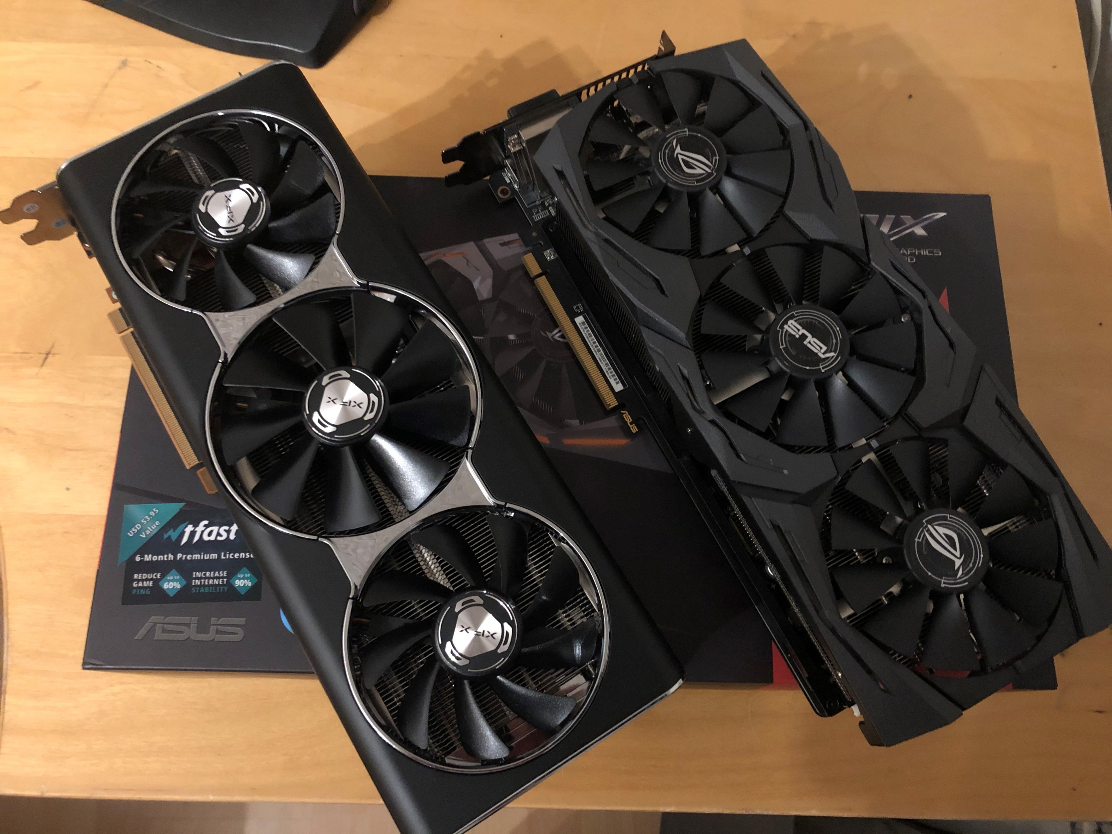

Ich habe ja die Thicc III und die ist zwar deutlich wahrnehmbar, aber im Gegensatz zu meiner Asus Vega 64 eine Wohltat für die Ohren. Vom Level ungefähr wie die 7970 Matrix, was für mich nicht störend ist.
