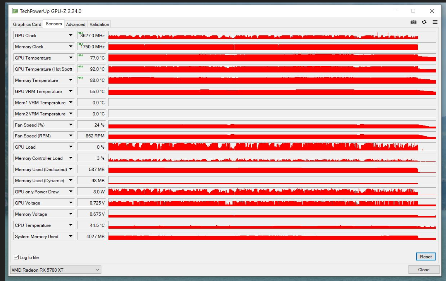

Ach ja bevor ich es vergesse 102C Grad waren bei Furmark "burn in", gestern hatte ich auch Daddeln "mit- gemonitort" - FH4 30min das sah viel besser aus...88C max das war eigentlich völlig ok...

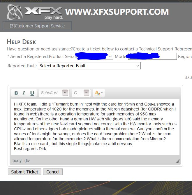

Also hier das Ticket. Die Rechtschreibfehler bitte übersehen im Text... ich bin eigenlich sehr zufrieden mit der Karte und möchte sie nur ungern zurückgeben....

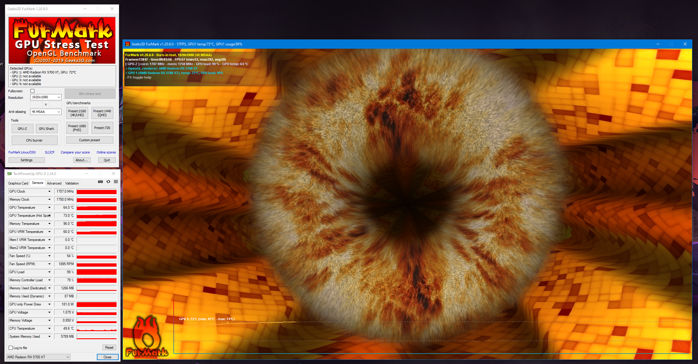

Für wen es interessiert, habe nun auch die THICCII, Gehäuse ist ein Fractal Design Define XL R2 mit Standardlüftern und eigener Lüftersteuerung auf mittlerer Stufe. Habe mal den Furmark ein paar Minuten laufen lassen, da pendelt sich die Karte auf den Werten ein, Memory lag bei max 98°C, beim Zocken wird das aber nicht ansatzweise erreicht.

@corvus, auch hier sieht man wieder das die gpu und Hotspot Temps echt gut sind. Was wieder Ausschlägt sind die mem Temps. Ein Mysterium 😜

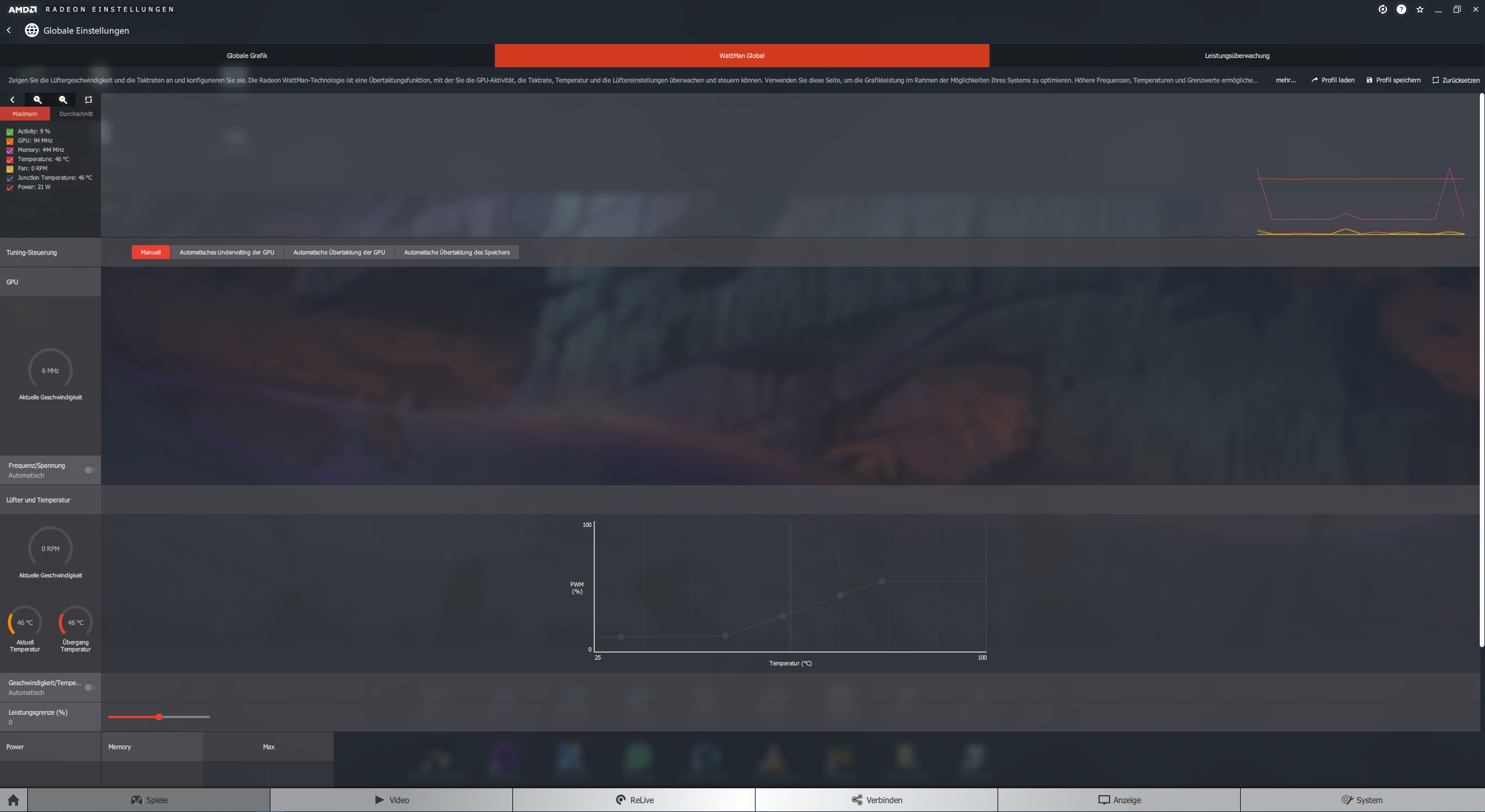

@Kafka Also meine taktet im idle sauber runter. Habe den aktuellen 19.9.1 Treiber, trotz voriger RX580 aber eine Treiberneuinstallation statt normaler Installation gewählt, sicher ist sicher. Windows 10 1903. Screenshot vom Desktopbetrieb mit Browser, Outlook und WhatsApp offen.

Hattest du vor dem neuen Treiber auch das Problem? Bei mir hat den neuen Treiber nichts geändert allein das Übertakten des Monitors hat geholfen. Win-win für mich.

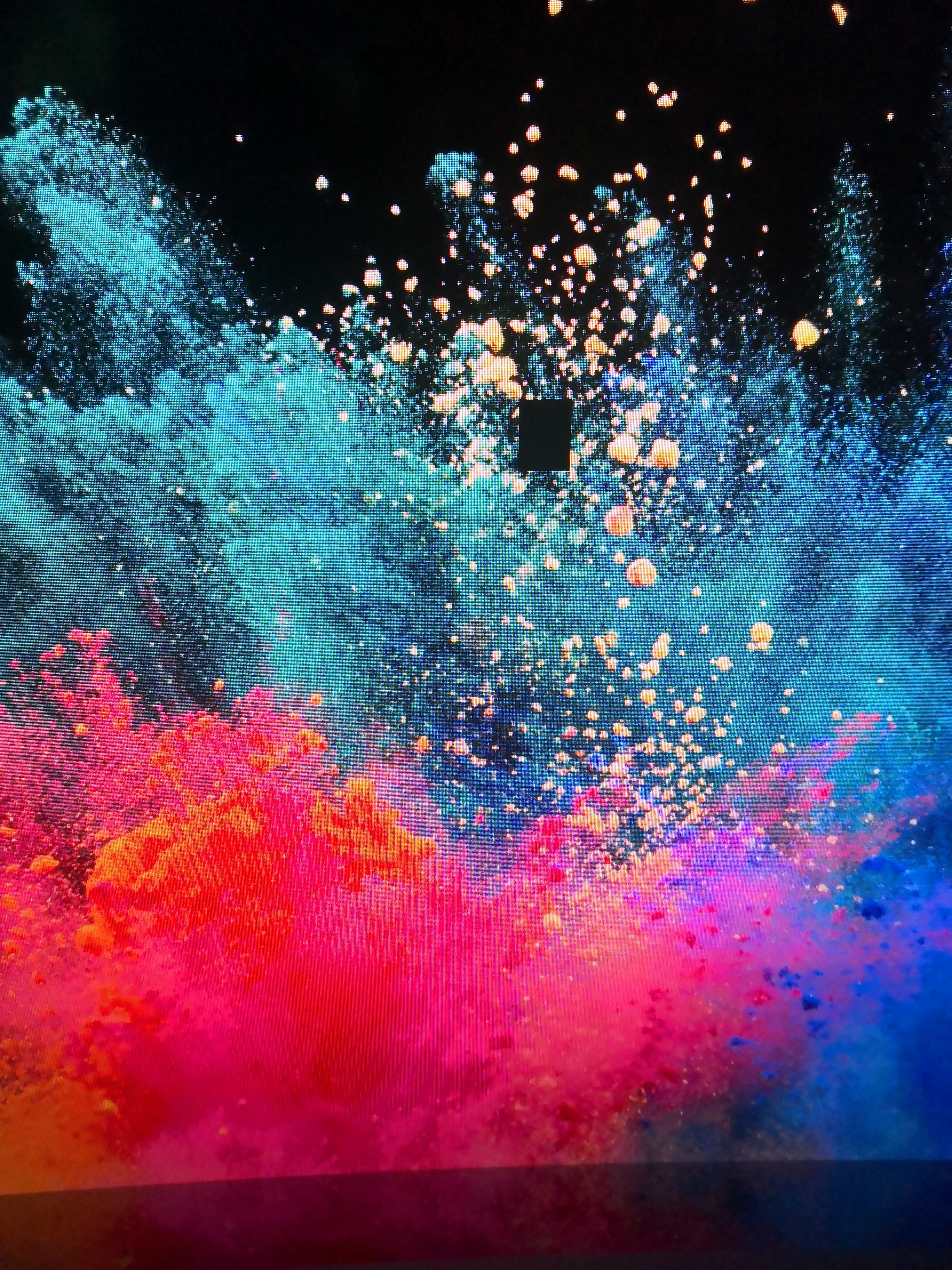

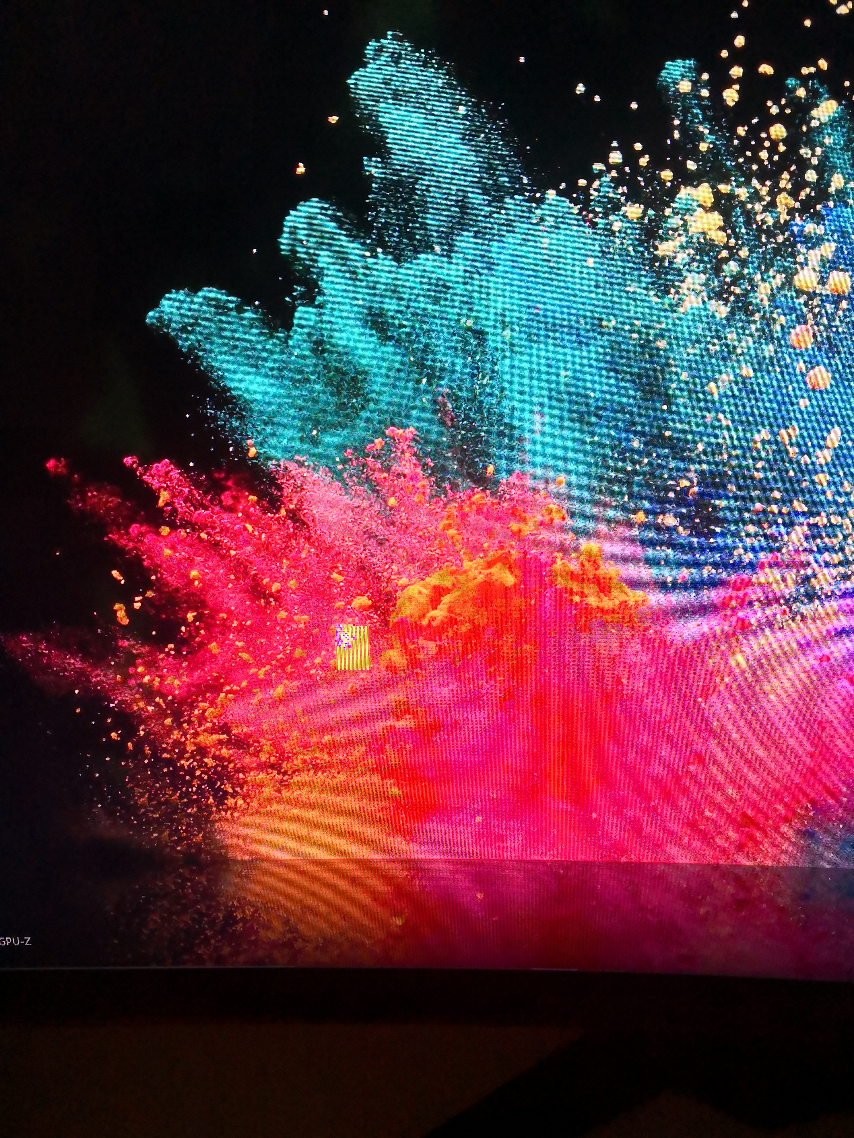

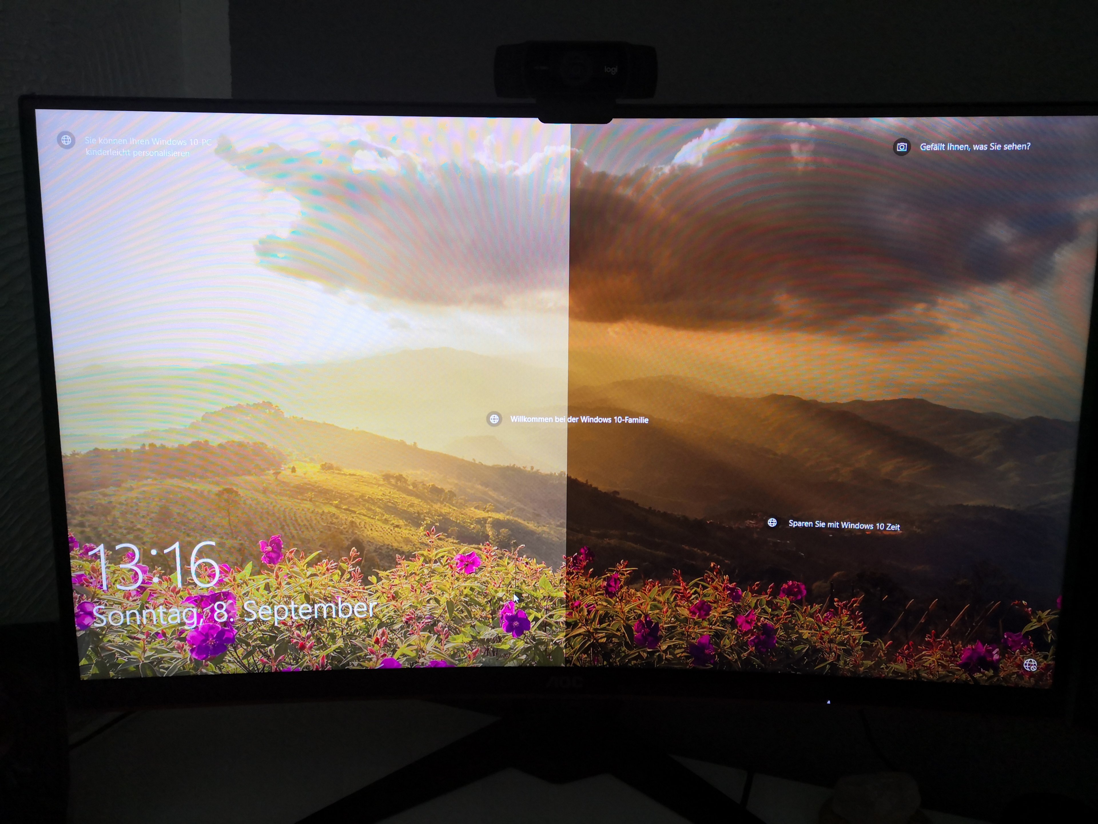

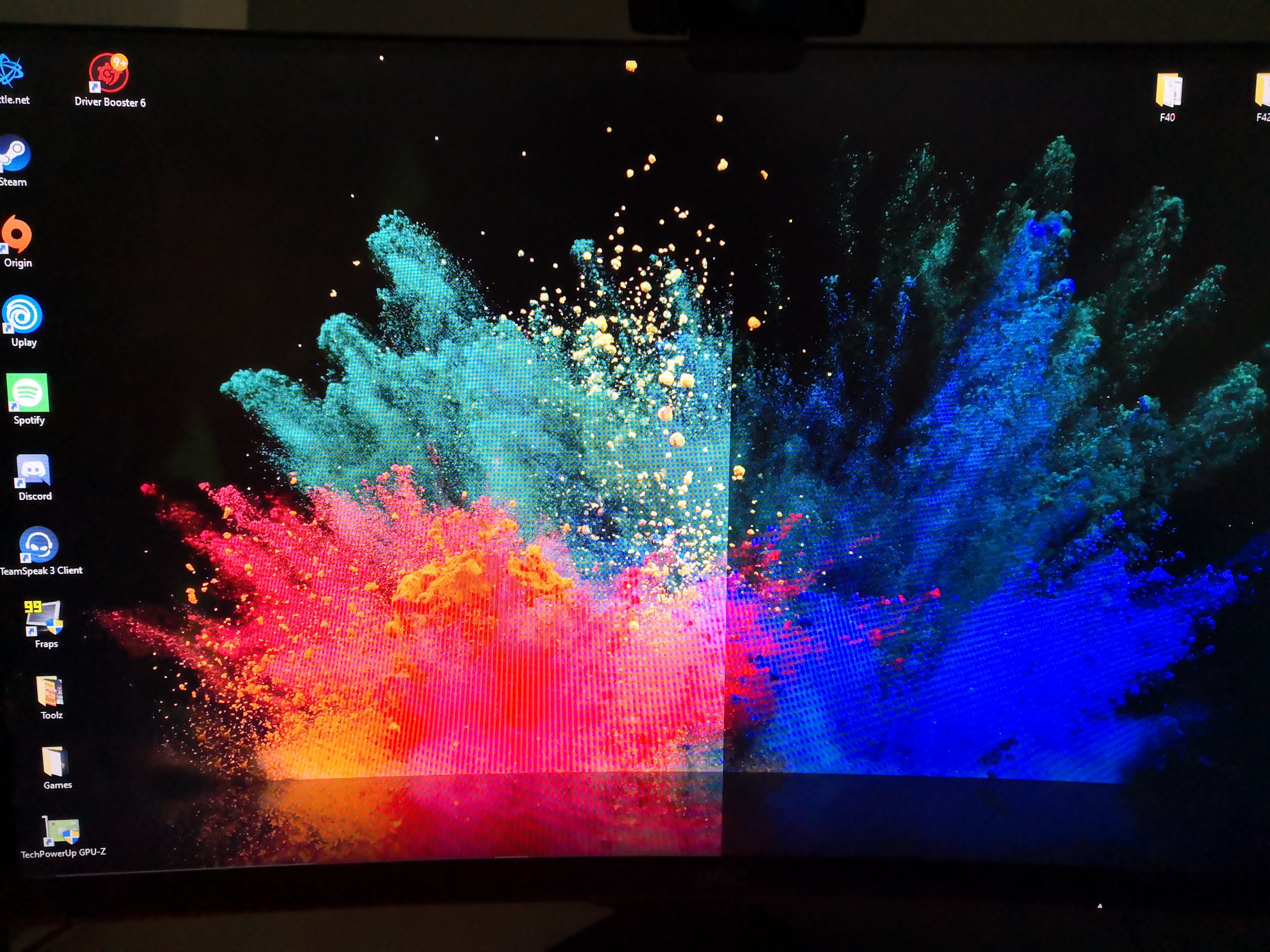

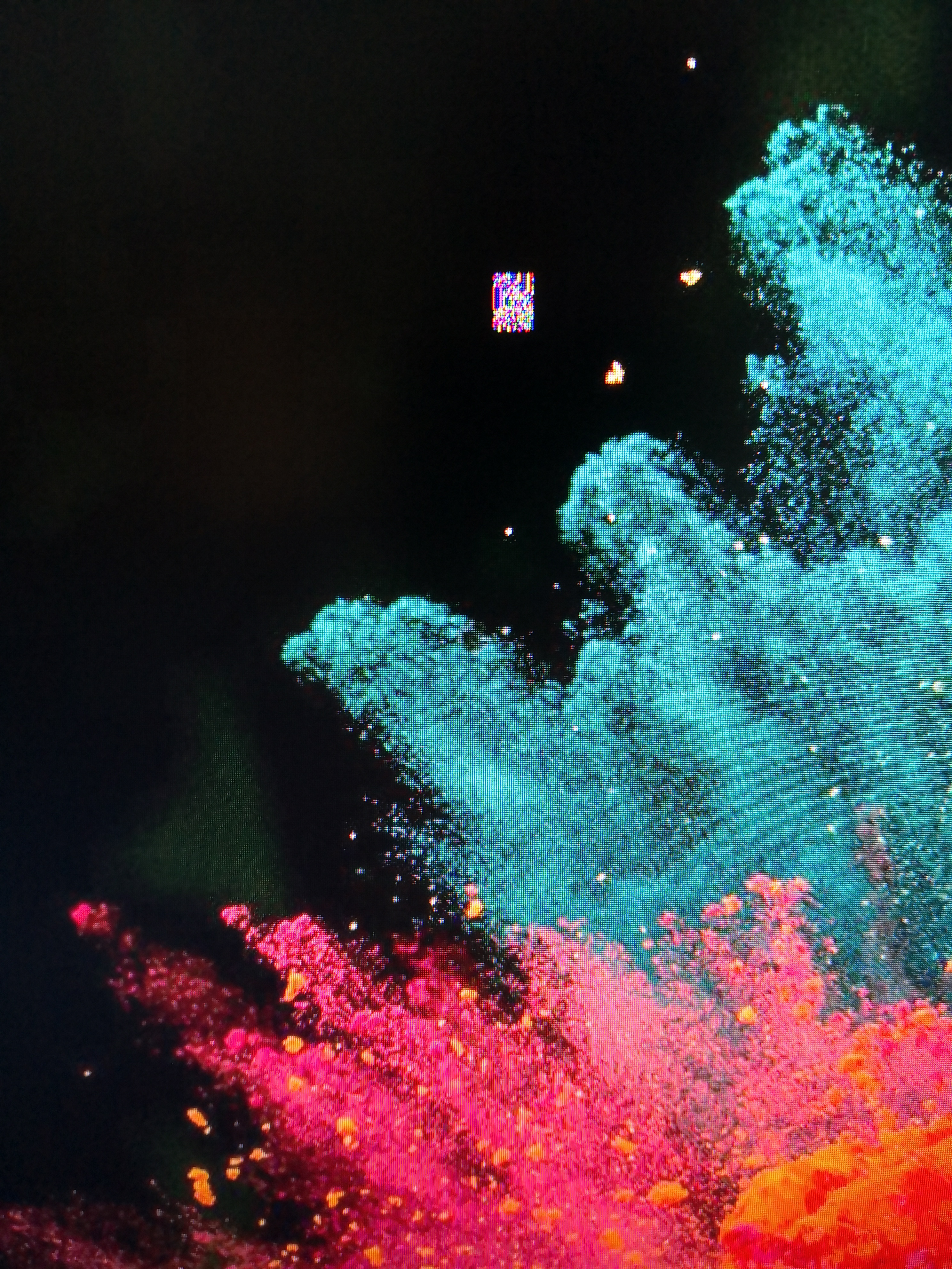

So, die Karte geht Dienstag zurück. Nachdem einige Tage alles super lief und gestern auch noch, habe ich heute einige Fehler gehabt. Der Mauszeiger wurde in einem gewissen Bildausschnitt bunt und verpixelt. Der Monitor war bildtechnisch zweigeteilt. Diese Fehler kamen nach einem bluescreen heute morgen. Ich denke mal das es an der Karte liegt. Wenn jemand andere ideen hat bitte bescheid geben. Bilder
hänge ich an.
Reaktionen: yummycandy
@Xelibri Interessant. Das mit dem geteilten Bildschirm hatte ich sporadisch auch schon 3-4 mal. Allerdings immer nur kurz und nicht reproduzierbar. Am Dienstag endet mein 14 tägiges Rückgaberecht... jetzt bin ich auch am überlegen. Habe natürlich keine Lust, dass es schlimmer wird. Bluescreens hatte ich aber noch keine.
Reaktionen: Xelibri

@katz9r, sahen die genauso aus? Habe erst gedacht, das es vllt auch andere Ursachen hat. Aber hatte diese Fehler ja vorher nie. Mir ist das auch zu unsicher, deswegen geht sie zurück.

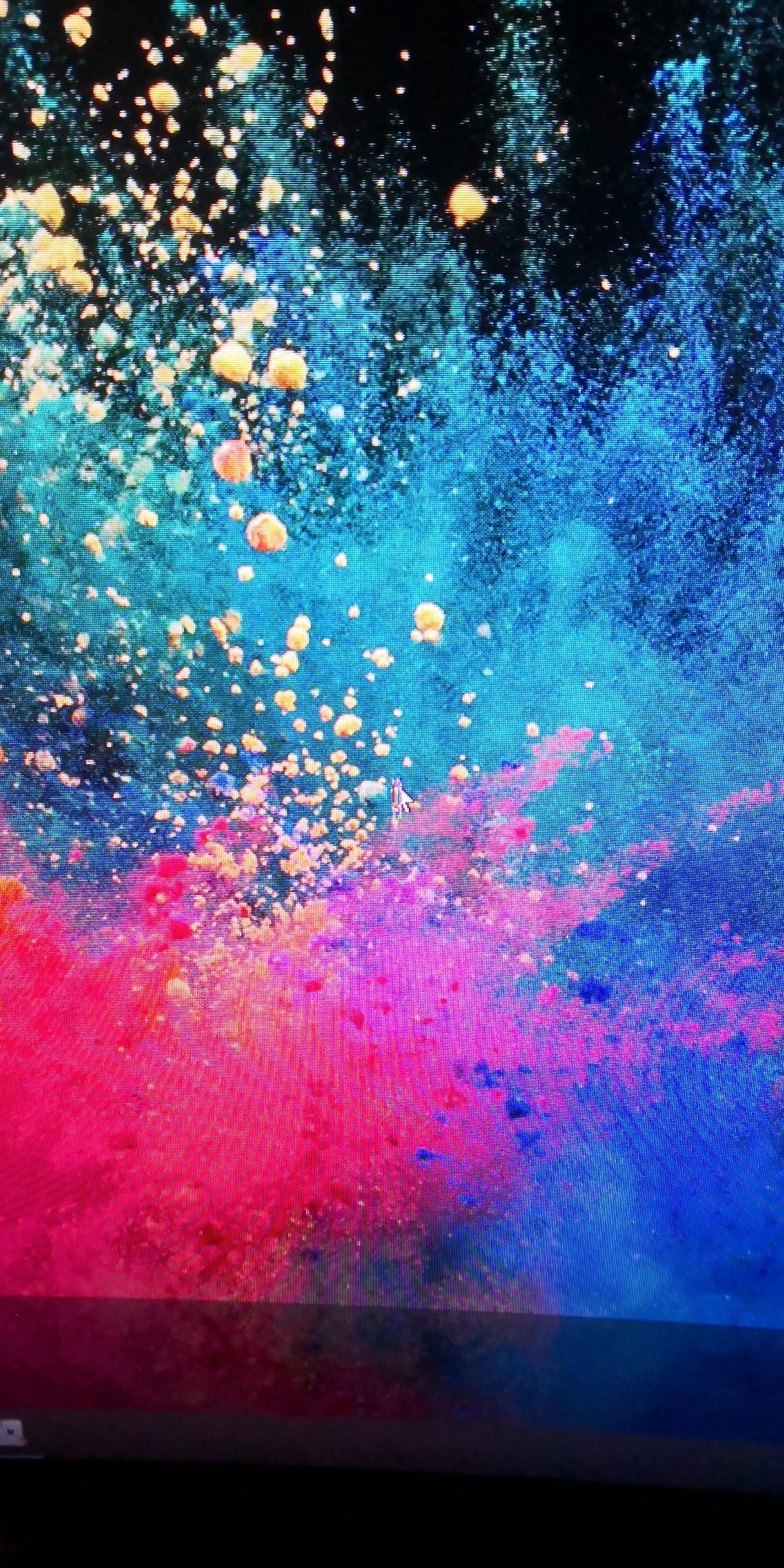

Ich nochmal, jetzt tritt es auf beiden Bildschirmen auf. Es verändert sich nur der Mauszeiger. Zudem hab ich mikro ruckler. Games starten zwar aber sie ruckeln nur noch. Bin gerade echt mit meinem Latein am Ende, gestern funktionierte alles noch tadellos.
Was bei mir meistens geholfen hat war die Frage: Was habe ich als letztes verändert, bevor der Fehler auftrat? Gib es da was?
@HAL8999 SP3 das ist ja das witzige. Rein Garnichts. Windows ist neu gemacht worden mit der Karte, seitdem nichts verändert oder angerührt. Das kuriose ist, dass diese mikroruckler entstehen und auf dem jeweiligen Bildschirm nur eine Seite des Bildes, der Mauszeiger diese bildfehler zeigt. Und das genau in der Mitte.
das musst Du nicht einmal selber bewusst gemacht haben...Win Update/ SW XY update etc....usw...die Wahrscheinlichkeit das die Karte so etwas von jetzt auf gleich macht halte fast für geringer .... das heisst nicht das das so sein könnte...
