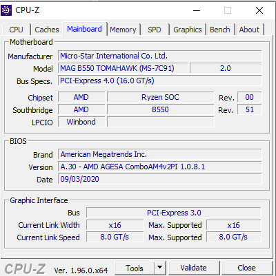

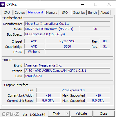

Ich würde auch weiterhin einen mechanischen Defekt nicht ausschließen, oben kam ja auch der Vorschlag, die Bänke mal zu reinigen, aber zuerst würde ich mich mal ums BIOS kümmern.
Setze erstmal alles auf Werkseinstellungen im BIOS (üblicherweise F10 oder Option "Load Bios Defaults" - dann speichern und ins Windows Booten. Dort dann mit CPU-Z/"Memory" überprüfen, ob der korrekt auf niedrigesten Einstellungen (vermutlich 1066/1200 Takt) läuft und TM5 nochmal durchlaufen lassen. Wenn es dann weiter Fehler/Abstürze gibt, liegt es meiner Einschätzung nach nicht an falschen Einstellungen o.ä., dann liegt da ein tieferes Problem vor.
Edit: F10 ist, glaube ich, Unsinn. Findest die Einstellung mit "BIOS Defaults" oder einer ähnlichen Bezeichnung aber üblicherweise in der Rubrik wo auch "Save and Exit" zu finden ist.

Marcel92 schrieb:
Das Mainboard ist ja komplett neu also das hab ich ja ausgetauscht.
Da läuft in jedem Fall eine BIOS-Version drauf, die über ein Jahr alt ist. Da würde ich erstmal ein aktuelles updaten. Hier zu finden. Anleitung hier.
Und was Du in meinen Augen zuvor noch tun solltest, habe ich ja oben schon gepostet.

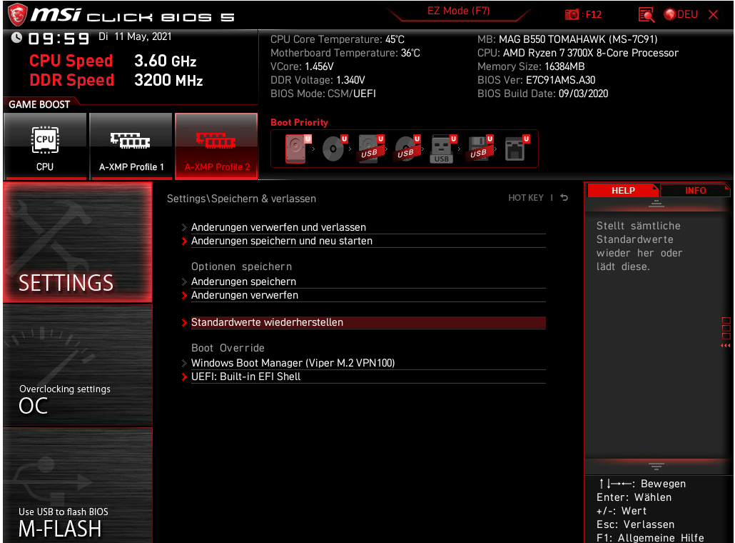

Hab das BIOS jetzt zurückgesetzt und es läuft auf den niedrigesten eintellungen.
Ich mache jetzt gleich mal den Test.
Muss ich davon dann wieder was zurücksetzten?

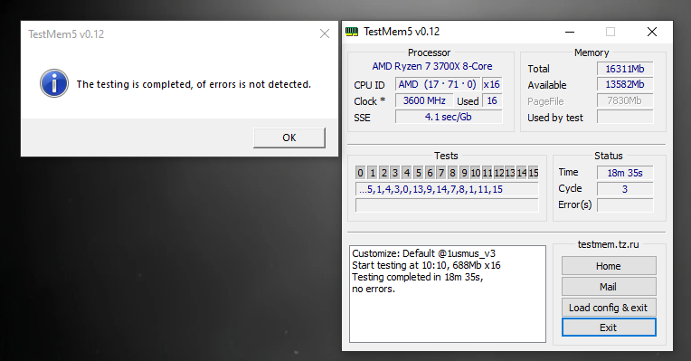

Ich haben trotzdem nochmal mit den "alten" 8GB getestet.
Da ist alles okay und bei denen stürzt es ja auch nicht ab.
Jetzt versuche ich das mit den 16GB.

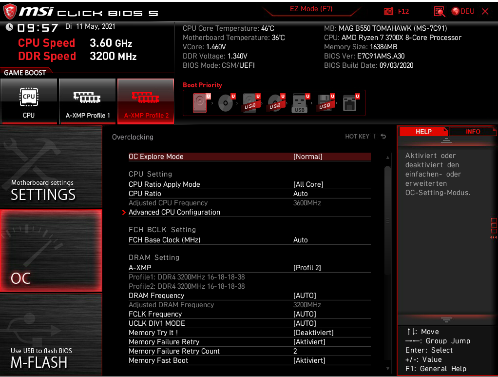

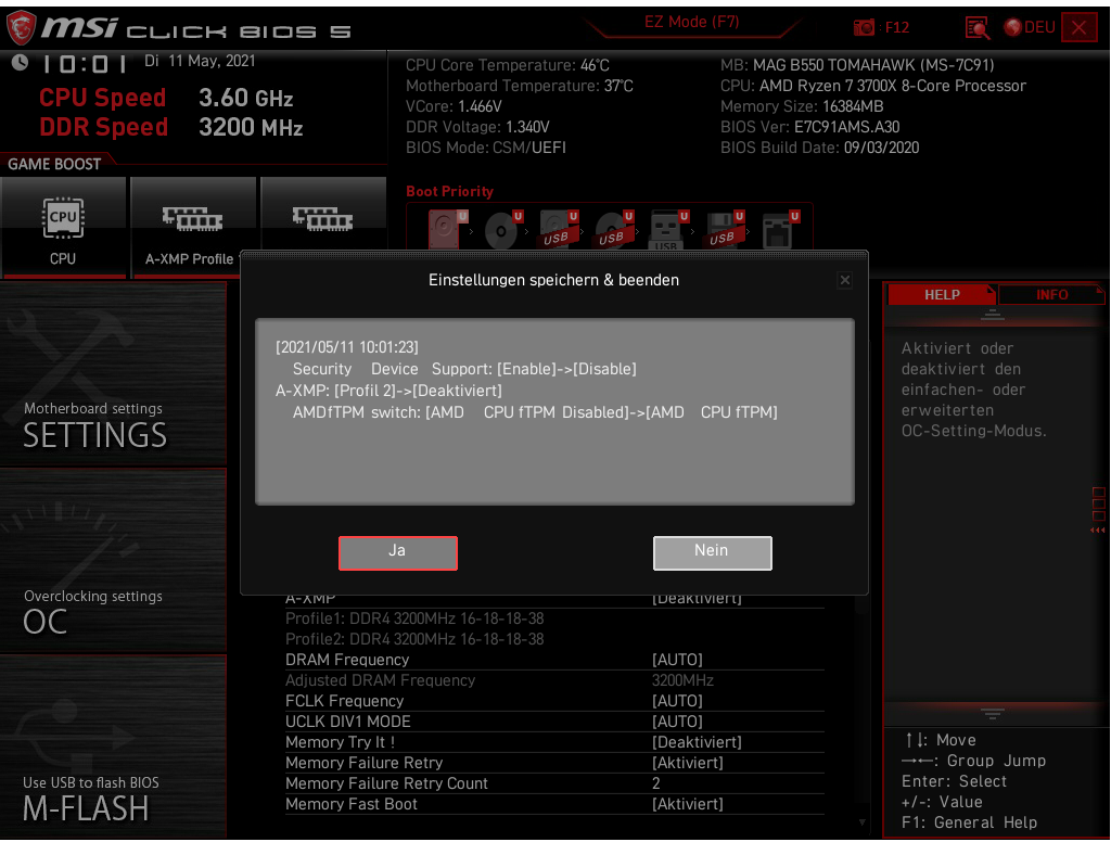

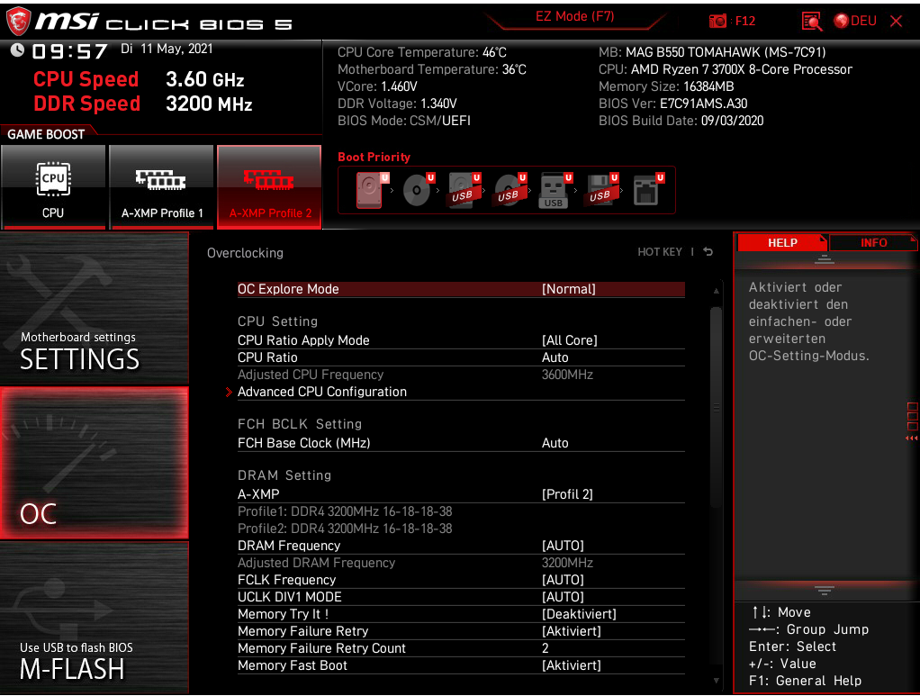

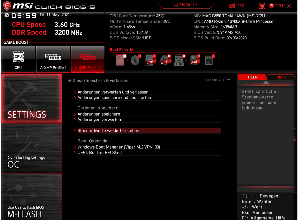

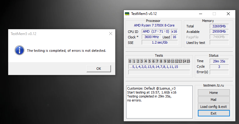

Aber sehe ich richtig, dass da immer noch XMP profil 2 aktiviert ist oder stimmt nur die Reihenfolge der Bilder nicht?
ist deaktiviert und der test ging durch , völlig ohne Absturz

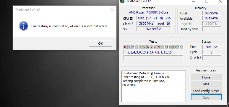

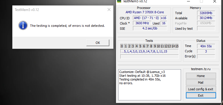

OK, dann hat der RAM schon mal keine Macke. Ja, würde BIOS update machen und dann mal mal XMP wieder rein und testen. Vor update auf jeden Fall werkseinstellungen

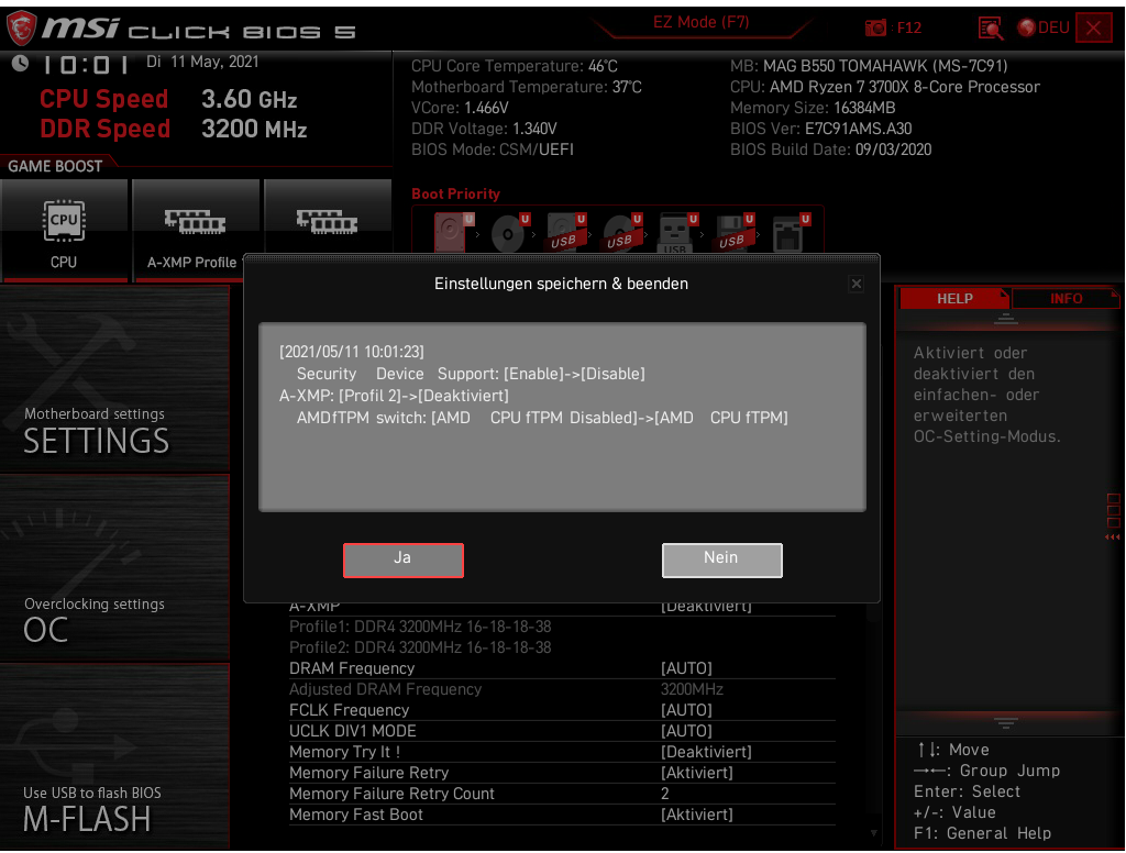

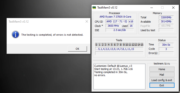

Also nach dem BIOS update?
Dann mal zocken und gucken, ob das Problem weg ist.

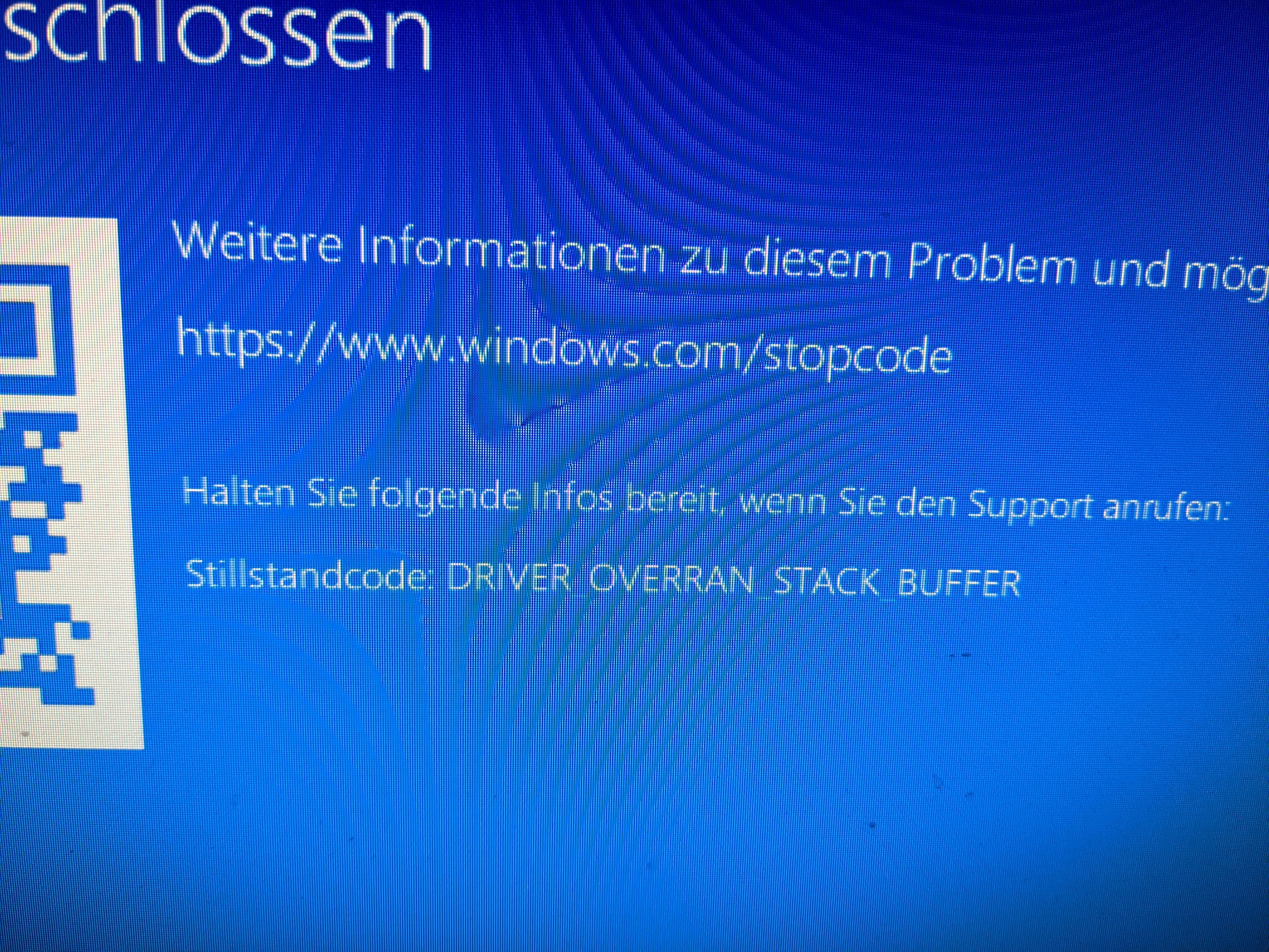

Jetzt wollte ich noch ein paar runden Overwatch mit ein paar Kollegen spielen und nach so 20min hängt sich das Spiel auf, allerdings läuft der PC noch für ein paar Sekunden (auf dem Zweit-Bildschirm regiert er noch) und dann bekomme ich das :
Könnte weiterhin auf den RAM hindeuten. Ich würde mal den HCI Memtest durchlaufen lassen über Nacht. Nur weil TM5 nichts findet, heißt es nicht, dass der stabil ist.

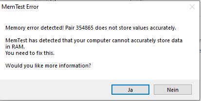

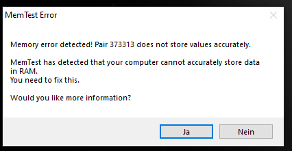

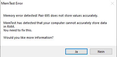

Alles klar
Hat keine 5 min gedauert
Das deutet für mich darauf hin, dass eventuell auch TM5 nicht korrekt konfiguriert war.
Ich würde also XMP wieder komplett rausnehmen und dann nochmal HCI laufen lassen.
Wobei du dich ja vermutlich an die Anleitung gehalten hast. Ich würde aber mal mit HCI weiter testen, erst ohne XMP. Wenn es da auch Fehler gibt, mal jeden Riegel einzeln

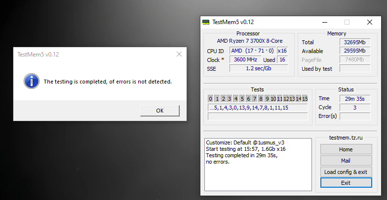

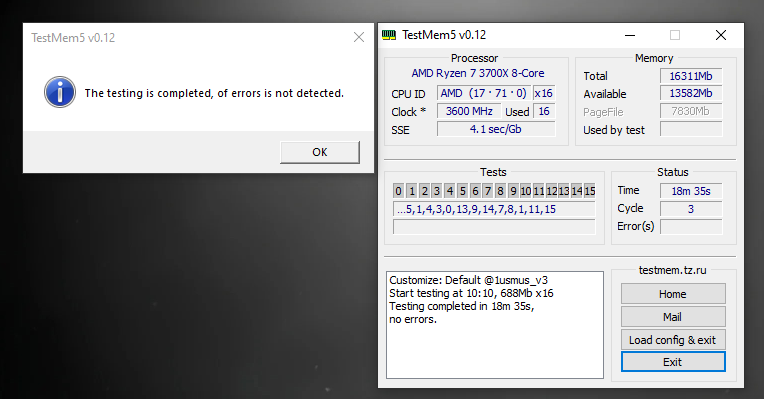

Hab alles mehrmals überprüft und auch nochmal ein Test gemacht.
War wieder ohne Fehler .
Dann teste ich das jetzt mal ohne XMP.
Genau, würde dann den HCI Memtest mal ohne XMP machen. Wenn es Fehler gibt, jeden Riegel mal einzeln testen. Wenn das alles problemlos (also jeweils für etwa die Dauer einer Nacht/8Std) fehlerfrei durchläuft, dann muss man dem RAM wohl zugestehen, dass er seine XMP-Werte nicht schafft.

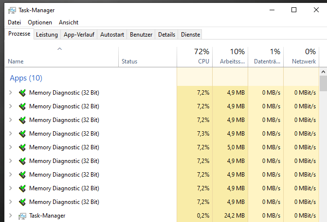

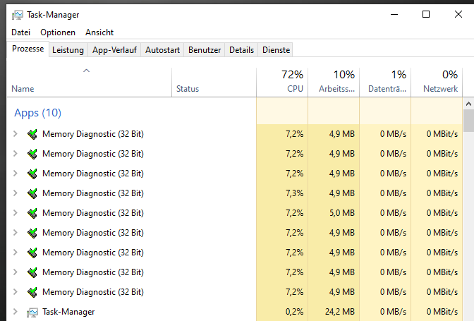

Eine Frage noch und zwar ich hab aktuell 8 Tests laufen , weil in der Anleitung steht man soll mindestes soviel laufen lassen wie man Kerne besitzt.
Soll ich dann aber wirklich auf die+ 95% CPU Auslastung gehen , also noch mehr aufmachen?
Ich frag mich das nur weil der Test doch ziemlich lang dann läuft.
So sieht das aus wenn ich 9 offen habe:
Es geht dabei nicht um die CPU-Auslastung, sondern um die Belegung des Arbeitsspeichers. Die CPU ist nur ausgelastet, weil sie ja die ganze Zeit den Arbeitsspeicher "füttern" muss. Diese Vorgabe mit den Threads vermutlich, weil das Programm vermutlich die Aufgaben zwischen den Kernen nicht gut "verteilt" und man so das Verfahren maximal effizient gestaltet. Insofern: Einfach wie empfohlen machen.
