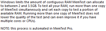

Also beim Start steht ja das hier drin: "All unused RAM" und das geht wohl nicht , weil dann diese Fehlermeldung (Bild1) kommt. Und in der Anleitung meinen die ja man soll dann die Testspeichergrößer gleichmäßig aufteilen. " Start at least as many copies of MemTest as you have cores and then divide the amount of RAM to test between them equally. "
Dann probiere ich das malRatlos83 schrieb:Hier gibt es anscheinend auch noch ein vereinfachtes Programm: https://github.com/integralfx/MemTestHelper
Ok, da steht ja "at least", insofern spricht in meinen Augen nichts dagegen, einfach 10 Instanzen à 3,5GB laufen zu lassen. Und dauern wird es eh, ist ja kein Test mit Ende. Wie gesagt: Wenn der für die Dauer einer Nacht fehlerfrei gelaufen ist, ist er sehr verlässlich stabil.

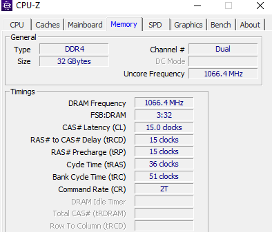

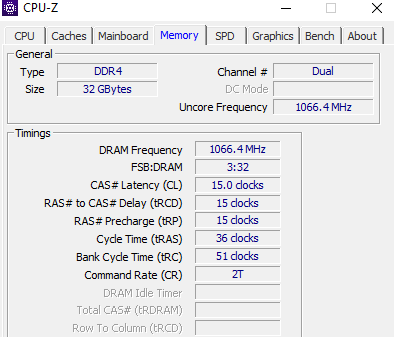

Hab dann in Cpu-Z geschaut obs auf den niedrigem Einstellungen läuft und das war ja auch so ( 1066)
Das macht in meinen Augen alles irgendwie keinen Sinn: wenn ich den Takt manuell auf 3200 setze, dann kann der eigentlich nicht drunter sein. Wenn ich alles auf WerksEinstellungen setze, sollte ein manuell gesetzter Takt eigentlich auf auto gestellt werden....

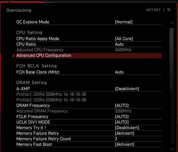

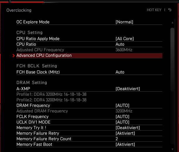

Ich hab keinen manuell gesetzt, der stand auf Auto, aber eben schon bei 3200Mhz.Ratlos83 schrieb:Was auch immer: raus mit dem manuell gesetzten Takt, wie bereits in meinem ersten post gesagt. Und dann gerne nochmal mit XMP testen
War der ja auchRatlos83 schrieb:Wenn ich alles auf WerksEinstellungen setze, sollte ein manuell gesetzter Takt eigentlich auf auto gestellt werden....
So sah das aus
Das spricht vielleicht tatsächlich für ein zerschossenes BIOS, eigentlich sollte der bei Auto dort die 2133 anzeigen, die er mit CPU-Z anzeigt. Meine Vermutung: Der war fix auf 3200 gestellt, als du ein BIOS update drüber gebügelt hast und jetzt ist das gewissermaßen als Standard wert gesetzt und in Konflikt mit den 2133, die der RAM auf auto einstellt.
