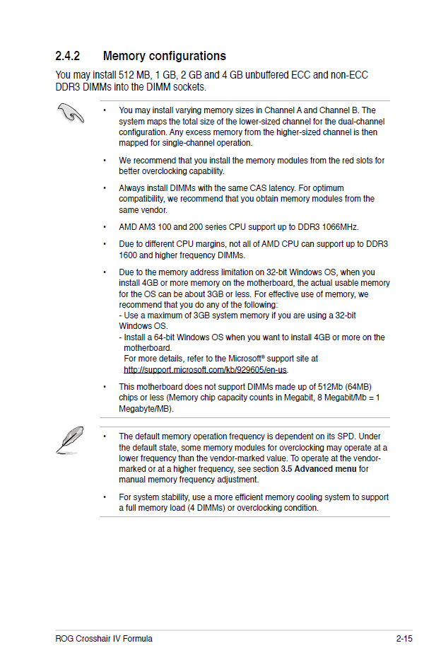

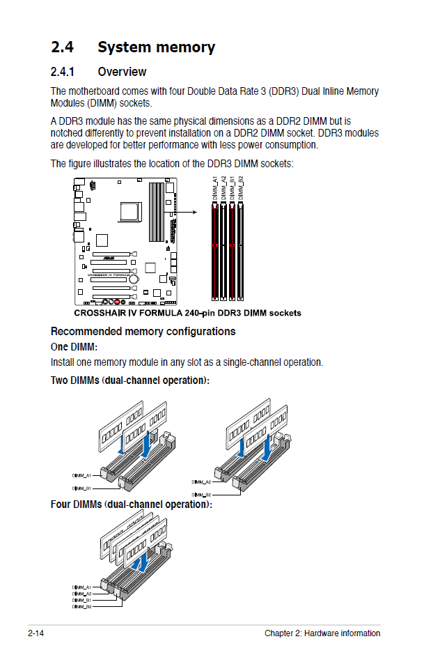

wie bereits gesagt, handbuch lesen und danach handeln.
Peiper schrieb:
Warum soll er das Handbuch lesen?
^^Gute Frage
- erstens tun wir es für ihn
- zweitens braucht man es nur durchzublättern
@ Peiper
Da im Handbuch alles drinne steht, was "zweifelsfrei" funktioniert. Im verlinkten Dokument gibt es ein Satz für "One Dimm" Installation, man darf diesen überall installieren, das ist eine wichtige Information. Bei alten Boards war der Regelfall, dass man bei einer Einzelslotverwendung den Slot A1 nehmen "muss".
@ Robo32
Da hast du allerdings recht.
Zum einen hat er mit dem Kühler nur noch zwei Steckplätze frei zum anderen weiß er ja schon daß er dann keinen Dual-Channel mehr hat.
Was soll also das Handbuch bringen?
Da hilft nur probieren.
Ordentlich Mainboards haben da aber kein Problem damit.
