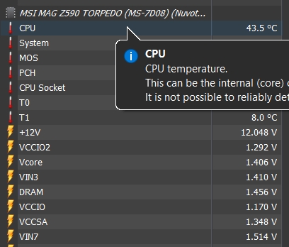

Welche Spannungen hast du im UEFI eingestellt? Beim Z590 kann man einige Spannungen etwas anheben,
für mehr Stabilität! Bei mir schaut es so aus: (HWinfo64)
Die CPU-Spannung würde ich aber ohne Wasserkühlung nicht erhöhen! (ich habe eine)
