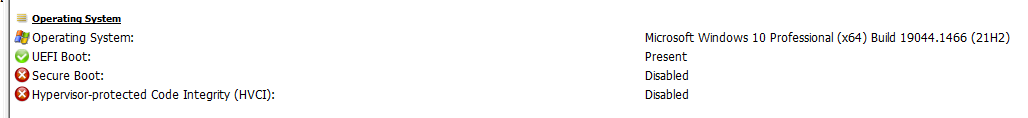

Anbei HWInfo im Anhang als *Wordfile
  • HWiNFO64.docx

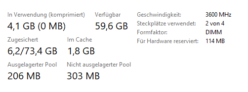

hm... läuft der jetzt mit 3600 mhZ habe es jetzt umgestellt
ich mein, wenn er es hier unter taskmanager - leistung unten anzeigt. passt das dann?
hwinfo
wenns stabil ist: ja

Bitte nichts mehr einstellen. Mache einen bios reset, dann lediglich docp/xmp aktivieren (falls 2 profile da sind ist es meistens das zweite) und nichts weiter händisch einstellen. Dann einen cpu z screenshot vom reiter memory machen. DDR steht für double data rate, also sollte dort 1800 Mhz stehen.
Reaktionen: Robert0001
@Robert0001 Laut Screenshots in Beitrag #13 von dir lief doch der Speicher auf 1800=Double Data Rate=3600MHz, weis nicht wo dein Problem ist.
