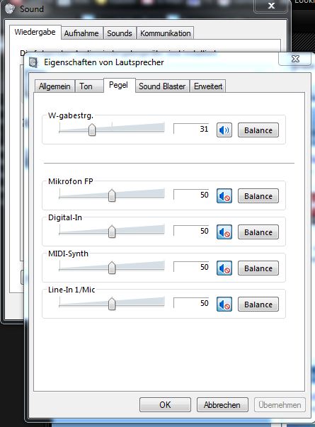

Moin.
Vielleicht liegt es daran, dass hier nicht alles "aus" ist.
ich habe dort garkeine regler für front panel. das front panel muss ich erst in den treibern aktivieren. daran wird es also nicht liegen.
aber danke für den tip trotzdem. :)
