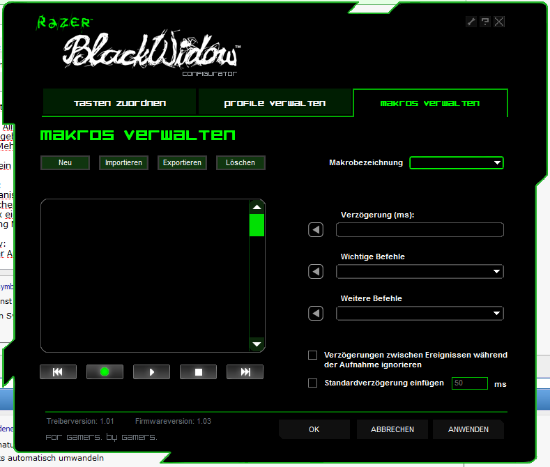

On the Fly Makro Record
Denkbar einfach ist das On the Fly Macro Recording.
Durch betätigen der Kombination Fn+AltGr wird der Makro Recorder gestartet. Danach muss nur die gewünschte Kombination eingetipp werden. Diese wird mit genau den selben Verzögerungen und Tastendruckzeiten übernommen. mit einem weiteren Druck auf Fn+AltGr wird das Makroauszeichnen gestoppt. mit einem Druck auf die gewünschte Zieltaste wird das Makro dann auf diese gelegt.
Ein Löschen dieser Makros ist, bei meinem jetzigen Wissensstand nur im Profiler möglich. Hier wird die Tastatur angezeit und jene Taste, welche mit einem Makro belegt ist grün hinterlegt.

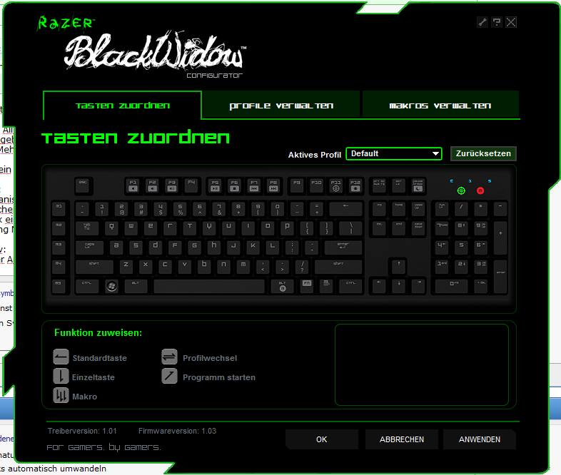

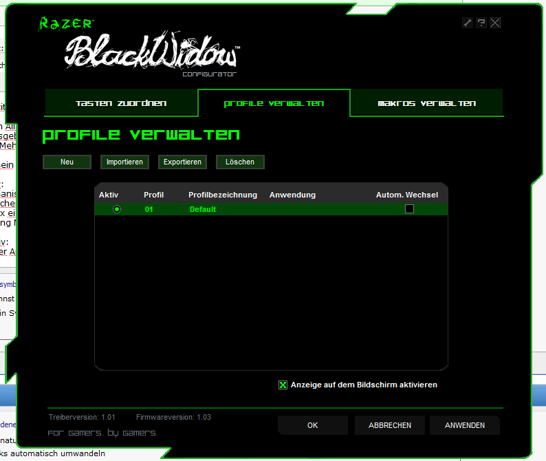

Treiber Screens:
https://www.computerbase.de/forum/attachments/raz1-png.211128/
https://www.computerbase.de/forum/attachments/raz2-png.211129/
https://www.computerbase.de/forum/attachments/raz3-png.211130/
