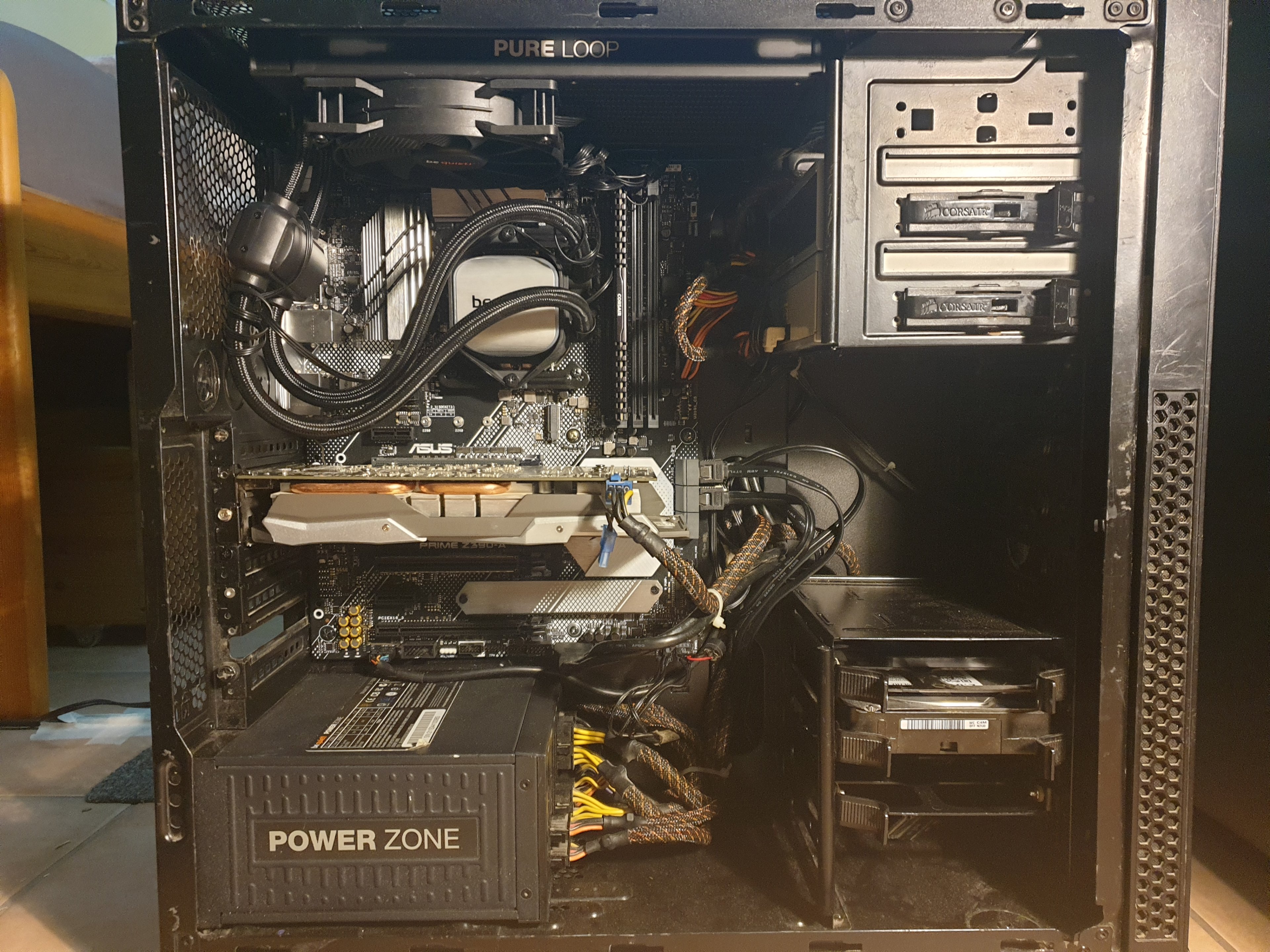

ja der stecker am wärmetauscher ist fest, die temperatur stieg bei dem spiel Ark bspw. auf 60-80. als ich das foto machte dachte ich da eher an ein vorher-nacher bild da ich überlege es zum a&m in bensheim zu bringen wenn selbst ihr nicht weiter wisst. mir viel das aber erst nach dem rausmachen eines riegels ein, deshalb hab ich ihn wieder hingestellt und fotografiert. jetzt im moment sitzen 2 drin.

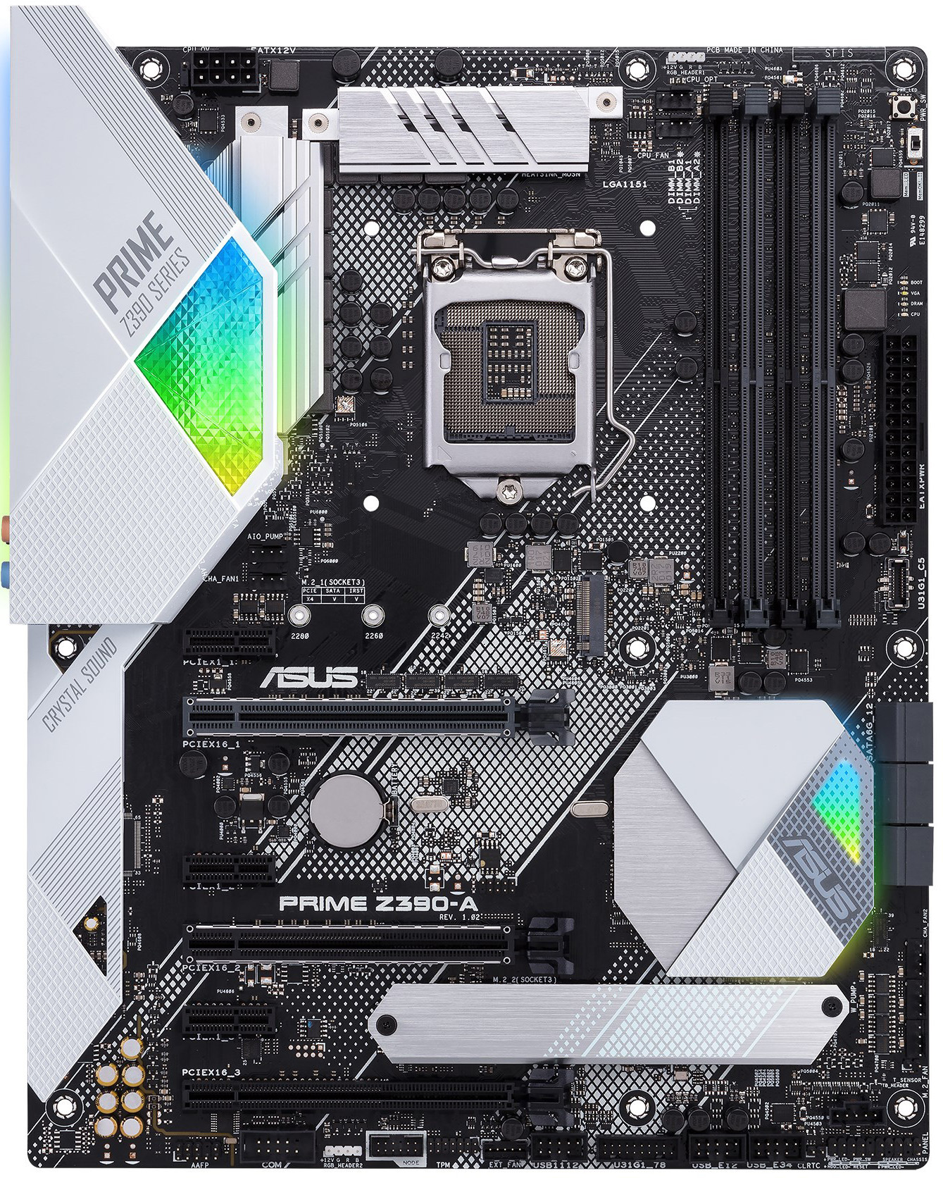

Moment mal, Z390 und 1. Gen Skylake passt irgendwie nicht ganz zusammen.
Sicher dass du diese CPU und dieses Mainboard vor dem Umbau in dieser Kombination am laufen hattest?
Sicher, dass das Mainboard das angegebene Asus Prime z390-A ist?
Dein Board sieht etwas anders aus, hast du die Blende abmontiert?
Was ist nun verbaut? B250 und i5-6XXX oder Z390 und i7-6XXX? Letzteres kann nicht funktionieren.

als ich das foto machte dachte ich da eher an ein vorher-nacher bild da ich überlege es zum a&m in bensheim zu bringen wenn selbst ihr nicht weiter wisst. mir viel das aber erst nach dem rausmachen eines riegels ein, deshalb hab ich ihn wieder hingestellt und fotografiert. jetzt im moment sitzen 2 drin und sonst wenn ich ihn betreibe auch, mach ich immer...^^

mach keine blende von einem mainboard ab. auch wenns evtl hässlich ist, hat so eine blende eine funktion...

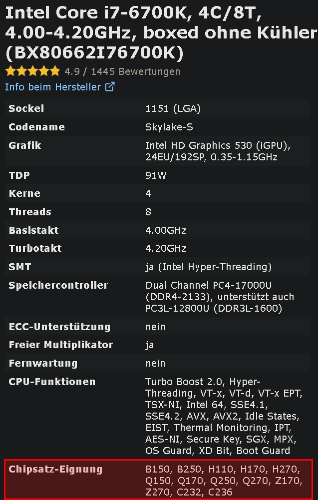

Auf Geizhals kann man einen schnellen Überblick bekommen.
ok, und wo finde ich die bezeichnung? auf einem der zettel in der packung vom cpu oder auf der packung?
Mal abgesehen von den technischen Daten die beim Händler oder Hersteller sind gibt es da noch einen "sehr dezenten" Hinweis...
Mainboard: Asus Prime z390-A
Achte mal auf deine eigene Angabe. Meist ist die Angabe im Namen des Boards eingebettet ;)
ah also steht das z390 für den prozessor.
cool dann hab ich nur noch eine frage: ich hab ja jetzt 16gb ram mit 3200Mhz wenn ich jetzt den cpu i.core i3 9350k einsetze mit seinen 4,6ghz, verlangsamen die ram dann nich den cpu? weil da steht auch was von ddr4 2400 ...
Nein. Schaue mal auf mein Bild von heute morgen.
Und die MHz RAM und CPU haben keinen Schnittpunkt. Das ist eine Leistung für die Komponente allein.
hmm also die bezeichnungen in der markierung ihres anhangs kann ich nirgends am mb oder verpackung finden allerdings fand ich im handbuch welche cpu's geeignet sind, nämlich die 9000er generation, der 8th i7/i5/i3 pentium und celeron cpu's für 1151er sockel. deswegen check ich nich wiso der intel i7 mit 1151er sockel nich funzt aber egal, habs ja selbst gesehen^^ also passt der i.core i3 9350k ? hab ihn aus der liste vom mainboard...
Das markierte sagt CHIPSATZ Eignung... Z390 ist der CHIPSATZ und unter dem laufen nur bestimmte Prozessoren!
