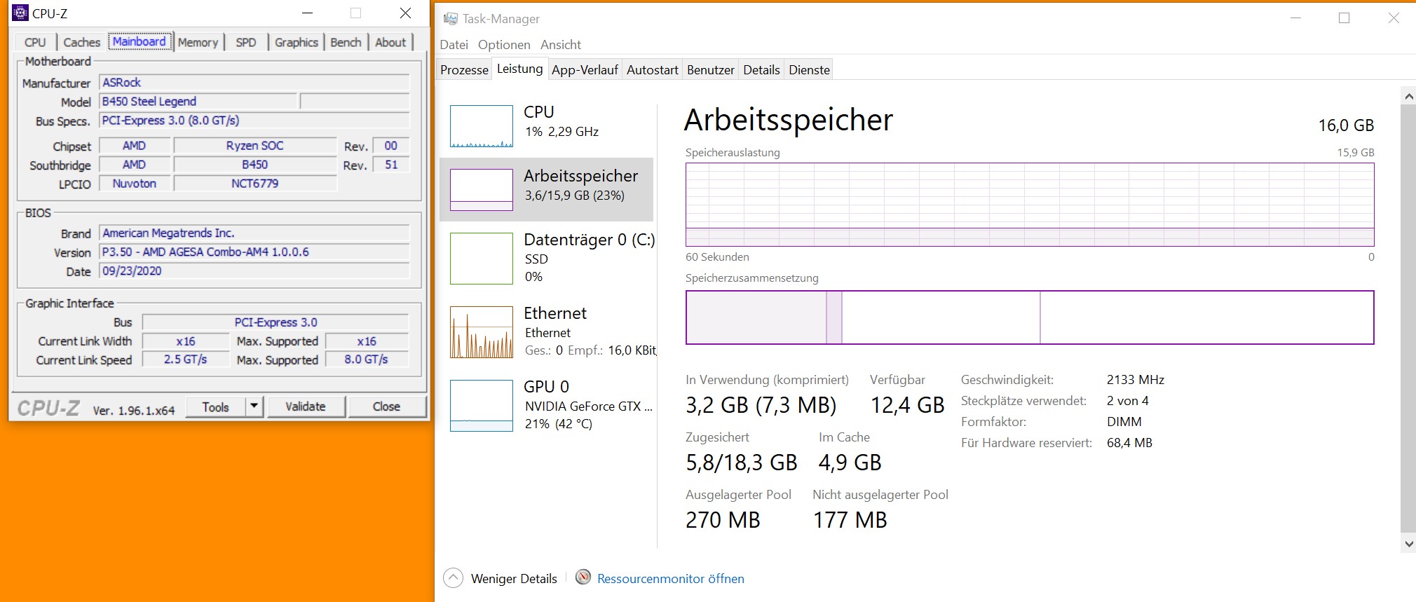

Aber nach der 1.8 schon ein Boot gemacht oder? Und Dein Einwand ist falsch, gerade der 2700X ist so eigen was XMP angeht. Ich habe es gar gänzlich abgeschaltet und er läuft seit Jahren stabil.
Reaktionen: ReallySorry
Ja, hatte ich auch schon draußen. Ich hatte heute sogar noch mit Propylalkohol einzelne Stellen am MB abgetupft, die evtl mit Mikrogrammen an WLP in Verbindung gekommen sein könnten...
Ich hatte nach der 1.8 eigentlich schon normal gebootet, sofern ich mich erinnere. Zumindest im BIOS die Default Settings gewählt und abgespeichert.
Mein 2700x ist mit XMP 2 Profil übrigens seit Minute 1 2.5 Jahre problemlos gelaufen

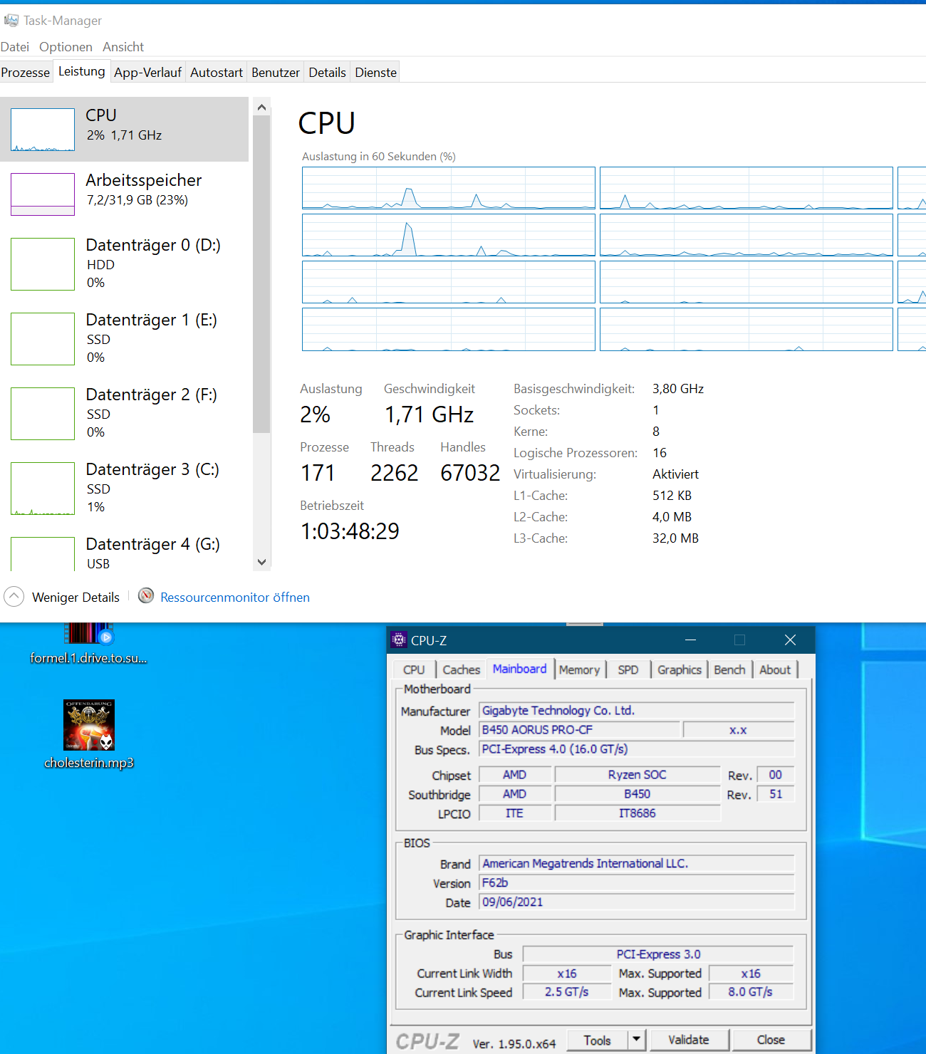

Ich nehme an das Du an der Stelle einen Fehler gemacht hast. Ich habe auf einem GB Board den 2700X, 3700x und jetzt den 5800X drauf und das ging immer.
