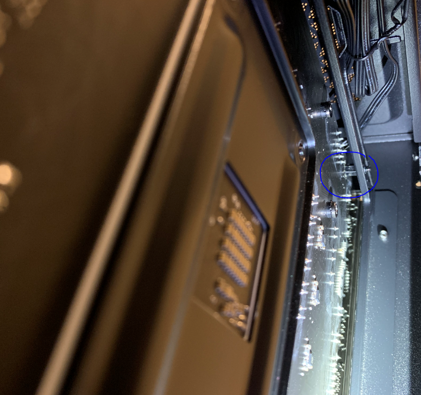

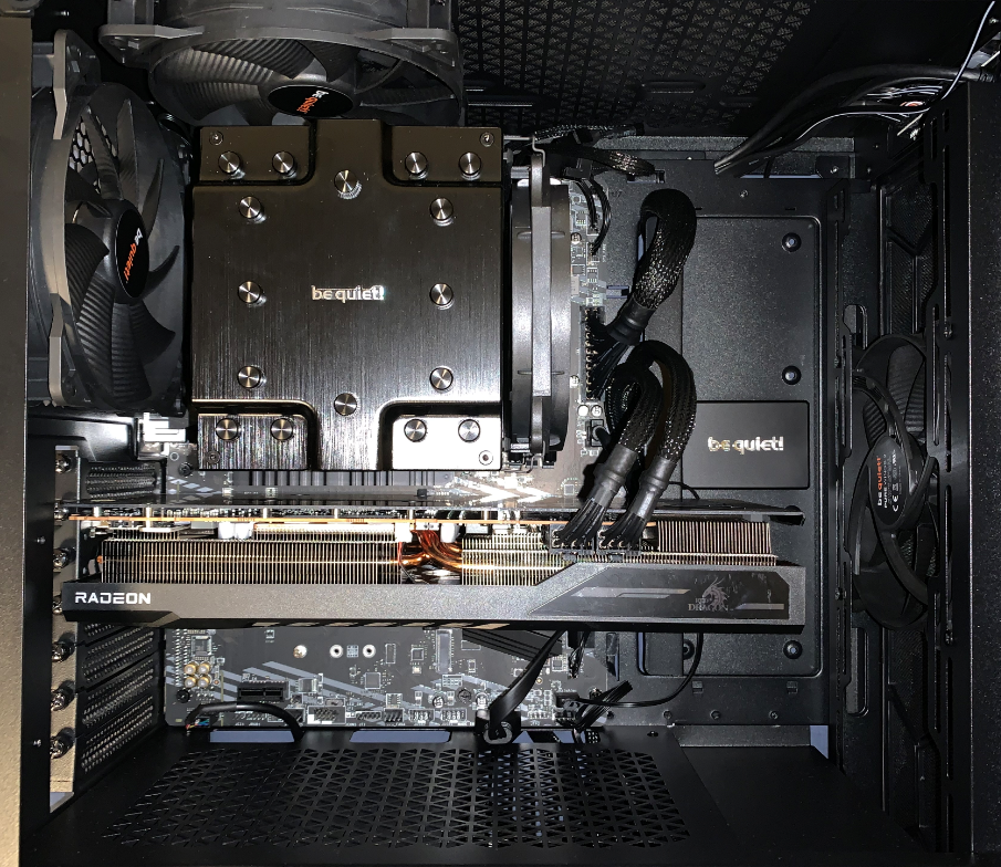

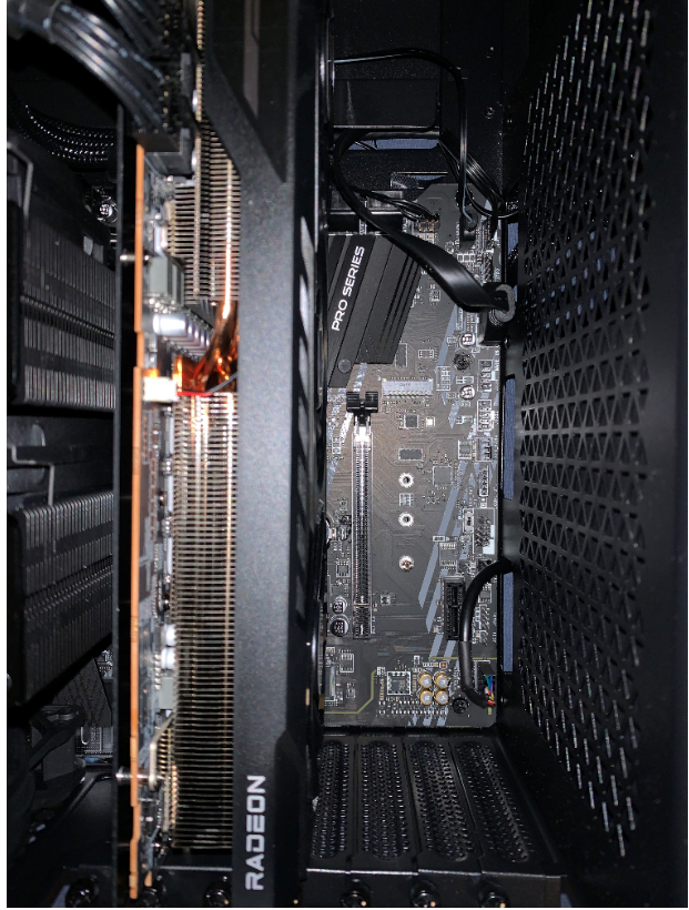

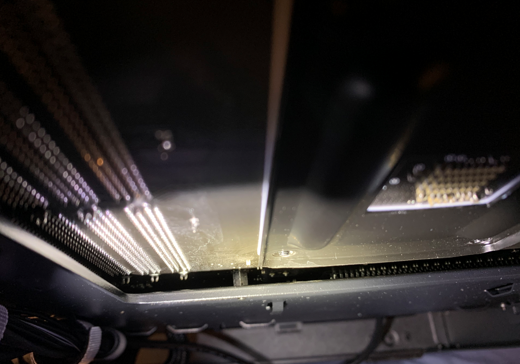

Mickey77 schrieb:
Hallo, kannst du bitte einmal Bilder von der Verkabelung zur Verfügung stellen?
Hast du beim Aufbau die Abstandshalter genutzt?

Das ist wirklich ungewöhnlich. Hast du das ganze mal an einer anderen Steckdose versucht? Am Besten in einem anderen Raum.
An den Bildern, sehe ich jetzt nichts Auffälliges. Das "Nachleuchten" ist sicher nur ein Effekt auf was einen anderen Fehler. Fehlspannung irgendwo, da ja scheinbar das Netzteil abschaltet und erst nach mehrfachen Startversuchen zu starten schein. Hast du noch ein anderes Netzteil zum Test da?
PS: Hast du mal ein anderes Monitorkabel Probiert, nicht nur einen anderen Monitor? Ggf. auch mal HDMI testen.
