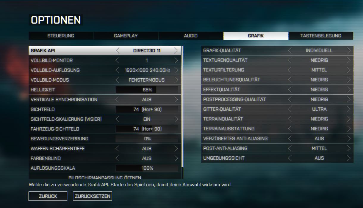

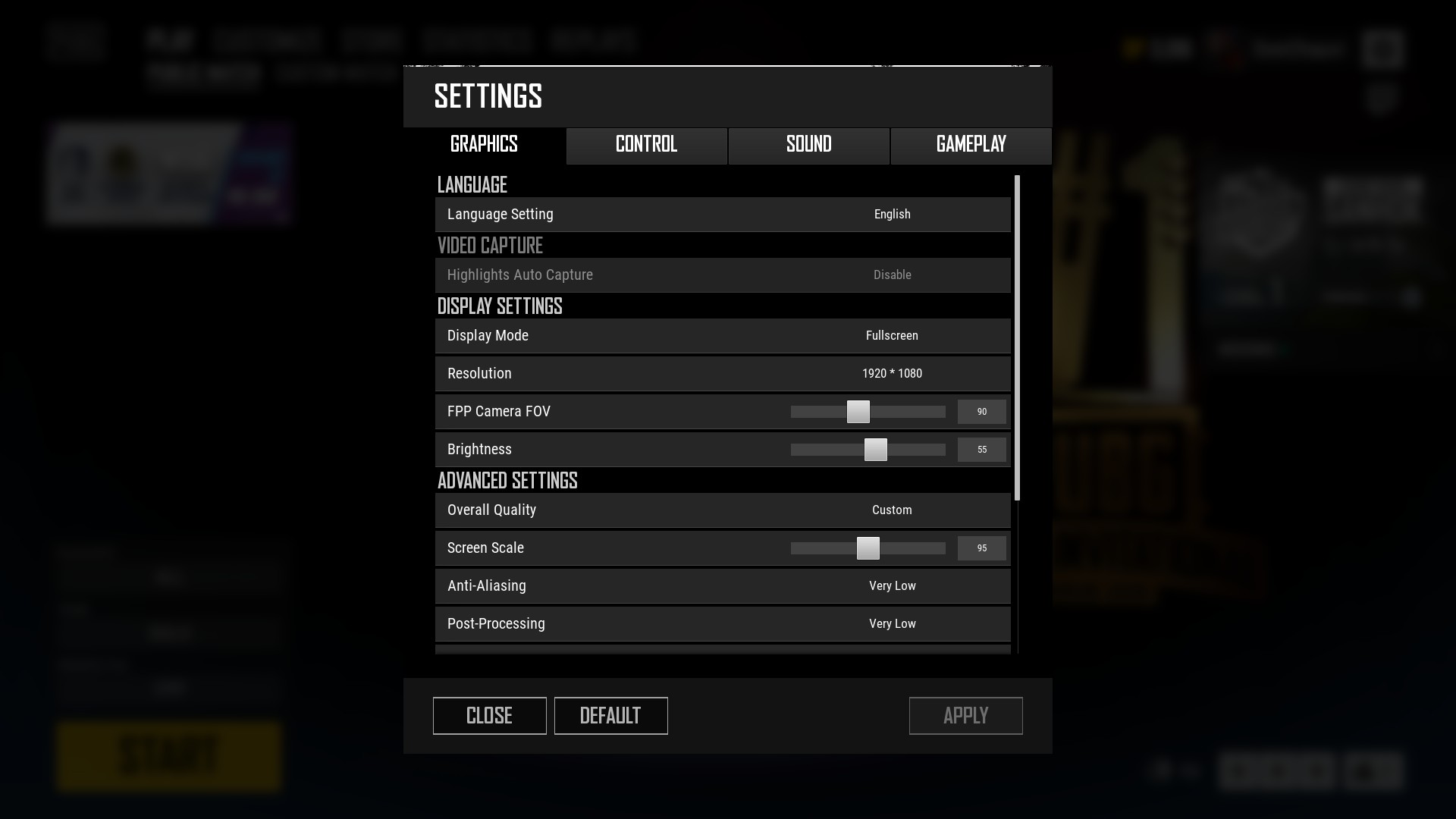

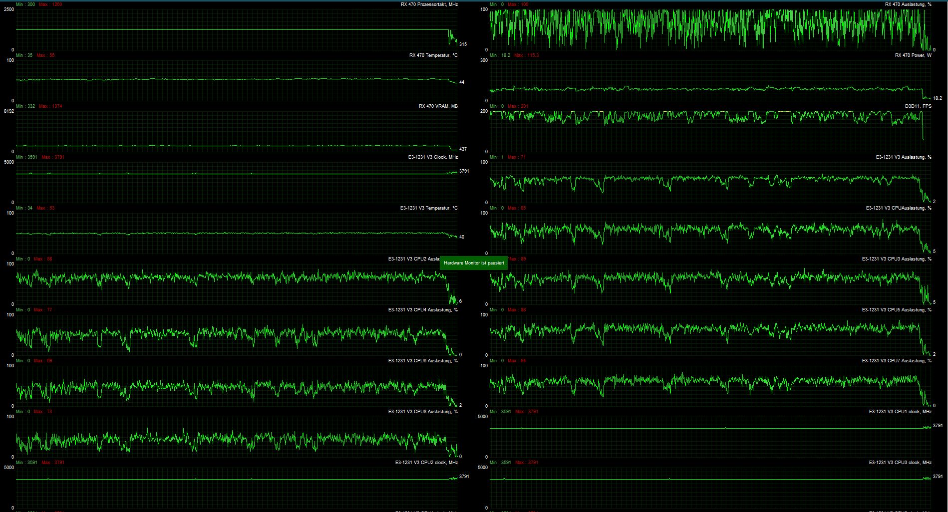

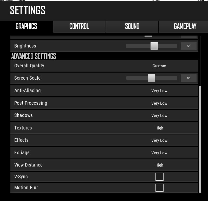

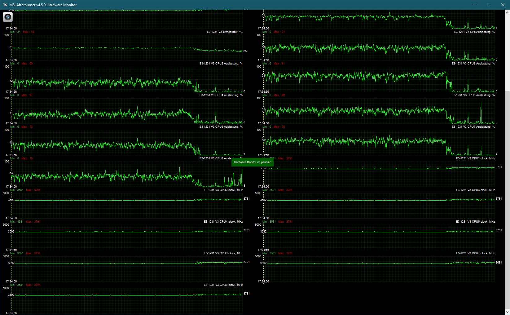

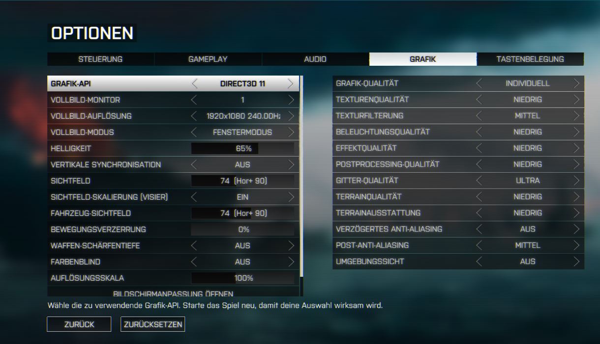

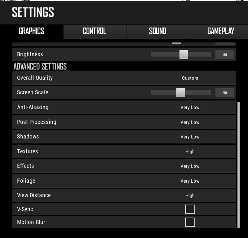

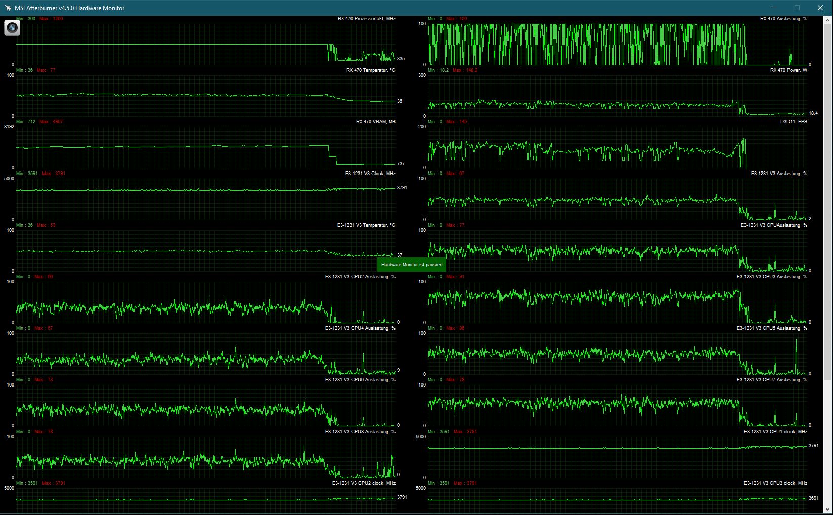

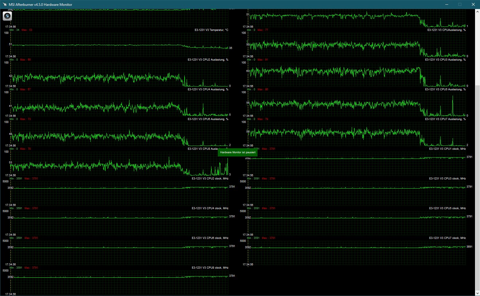

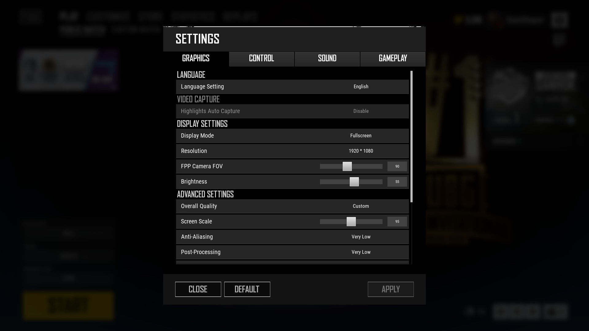

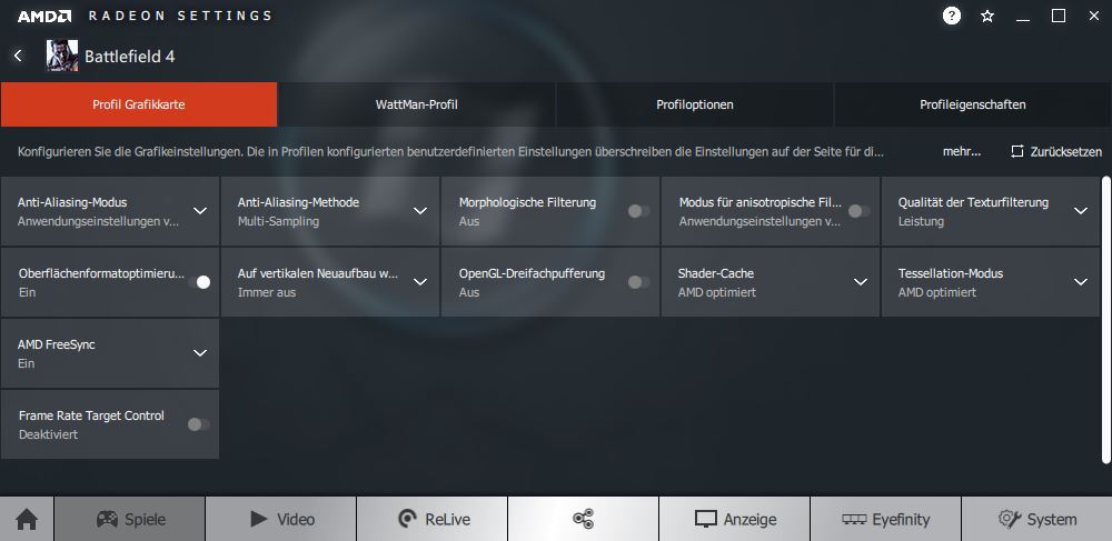

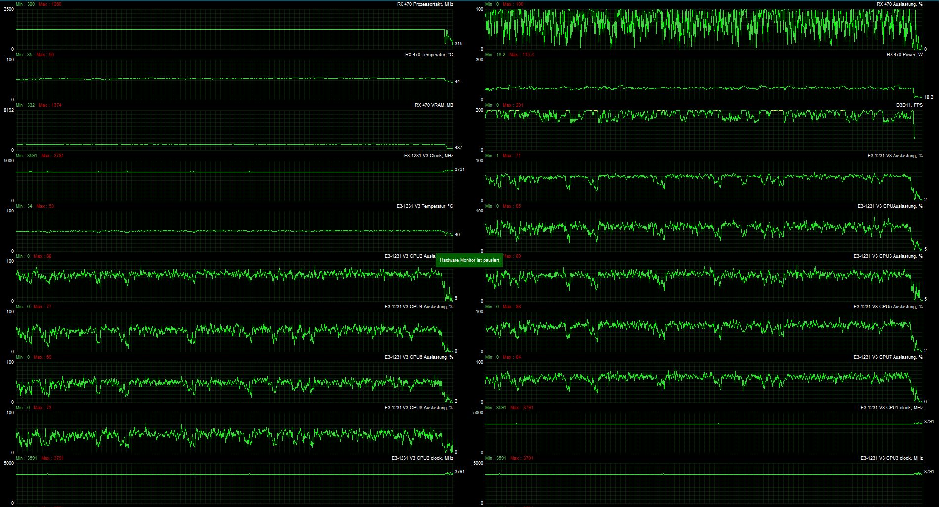

So, nachdem ich mich durch Afterburner und HWinfo gekämpft habe, erstellte ich heute mal einige Screenshots von der Auslastung her.
Bei PUBG (alles auf very low, bis auf Textures und View Distance) und BF4 (Texturfilterung auf Mittel, Gitter-Qualität auf Ultra und Post-Anti-Aliasing auf Mittel steht der Rest auf Niedrig).
Nachdem was ich dann so gesehen habe, habe ich mich gar nicht mehr getraut, mal alles auf Ultra zu stellen ;)
Anbei die Screenshots und die Einstellung der Radeon Settings. Denke mal die GraKa ist schon gut ausgelastet im Vergleich zur CPU.
PUBG:
BF4:
Öhm, die GPU-Auslastung ist nicht wirklich zu erkennen. Da fehlt der Haken bei Allgemein-AMD-Kombatibilität-Einheitliche-GPU-Nutzungsüberwachung.
Wie gesagt. Schön was Du alles eingestellt hast, aber hat es Dich auch weiter gebracht? Denn unsere Methode um zu sehen ob Deine CPU noch ausreicht oder nicht (was ja Deine Frage war, wenn ich mich recht erinnere), funktioniert nun mal nur, wenn Du Deine Games in etwa so einstellst, wie wir Dir das vorgeben^^
