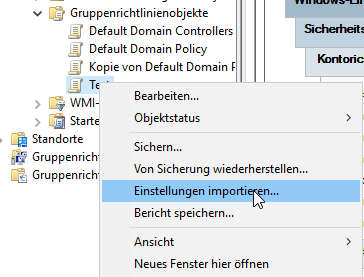

Naja, du könntest die Export- und Import-Funktion nutzen?
edit: Die Sicherungs-Optionen ermöglichen auf zweiten Blick keine zusätzlichen Kopien anzulegen. Jedoch
tesla1337 schrieb:
Ich habe schon probiert über Rechtsklick -> Kopie / Einfügen, allerdings Kopiert er mir die GPO nicht so wie ne Datei, das ich 2x das gleiche habe.
Doch, genau das macht das bei mir. Was funktioniert denn bei dir nicht?
Nachtrag: Import hatte ich doch richtig im Kopf.
Sicherung einer GPO machen, neue GPO erstellen, Einstellungen aus der Sicherung importieren.
