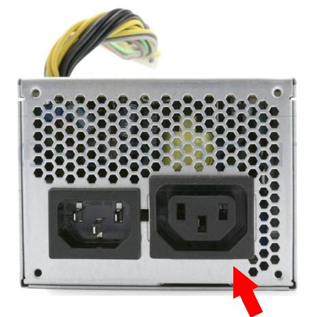

Bei Netzteilen mit einem geschalteten Ausgang für den Bildschirm ist auch ein Kleinrelais verbaut.
Und das leise Klacken gefällt mir auch. :D
@SPB: Sowas gibt es heutzutage noch? Ich glaube das Konstrukt habe ich das letzte mal bei AT Netzteilen gesehen :D
Und da war der Ausgang mit dem Einschalter gekoppelt.
@Ranayna, die Officegeräte von Fujitsu (zumindest die älteren Modelle) haben das.
Wegen Fujitsu Green Policy Energiesparmodus (oder wie dat Dingens nochmal heißen mag) und so ...
Wird inzwischen vielleicht auch lautlos mit einer Halbleiterlösung (Triac oä) realisiert.
