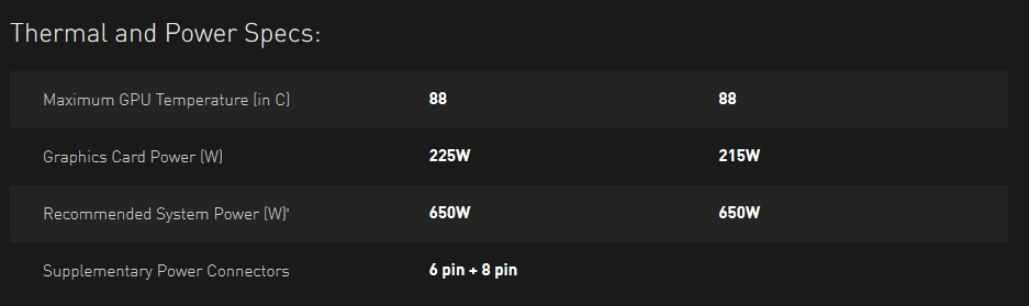

Wie kommst darauf ?
Empfohlen werden 650W von Nvidia:
https://www.nvidia.com/en-us/geforce/graphics-cards/rtx-2080/
Reaktionen: Der_kleine_Nils

Netzteil als Fehler. Was für ein Quatsch. Im Idle reicht eins mit halb so viel Leistung
Reaktionen: Old Knitterhemd
Ich frage mich, warum die hier nach Rat fragst, wenn Du Dich dann mit Totschlagargumenten gegen Vorschläge äußerst und, wenn diese dann von weiteren Mitgliedern aus der Community mit Fakten belegt wird(Leipziger1979) Äpfel mit Birnen vergleichst.
Denn die Last, die das Netzteil max. in Windows leisten muss ist mir dieselbe wie beim Start UND es ist auch durchaus möglich, dass es bei Deinem USB-Stick Problem weniger um die Watt geht, sondern um die Ampère, die das Netzteil am Ende zur Verfügung stellen kann.
