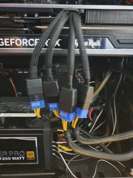

Jetzt kommt eine blöde Frage: Die GPU wird wirklich nur mit dem EINEN neuen Stecker angeschlossen (das per Adapter), korrekt? Die Frage ist halt deswegen dumm da ich keinen weiteren Anschluss sehe ;p
PHuV
Banned
- März 2005
- 14.219
Korrekt, und bei mir mit einer Palit Game Rock 4090 sind dann 4 x 8 Pin PCIe Kabel dran.Pisaro schrieb:Jetzt kommt eine blöde Frage: Die GPU wird wirklich nur mit dem EINEN neuen Stecker angeschlossen (das per Adapter), korrekt? Die Frage ist halt deswegen dumm da ich keinen weiteren Anschluss sehe ;p

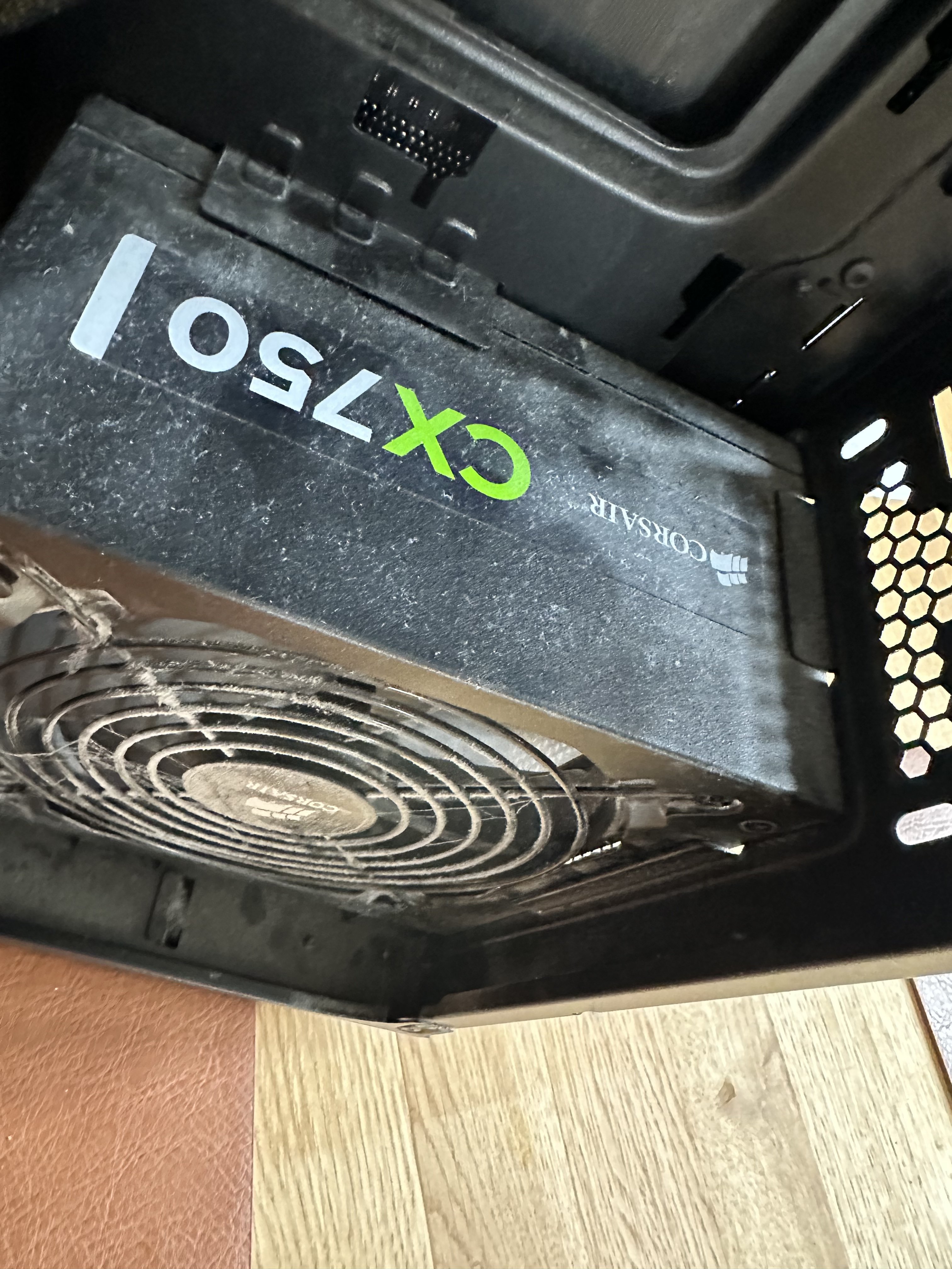

Naja wenn ich neue Hardware einbaue und den Kasten dabei sowieso offen hab dann würde ich ihn auch sauber machen
- Aug. 2007
- 17.105
So, hatte heute mal um einiges mehr Zeit.Pisaro schrieb:und die Lüfter drehen.
Keine Ahnung was ich da beim ersten mal gesehen habe, die Lüfter waren es allerdings nicht
nargorn schrieb:Hatte halt hinten die Klappe nicht offen und nicht nachgeschaut. Ihr seid aber auch echte Oberlehrer…;-)
Geht nicht darum den Oberlehrer zu spielen. Wer seine Sachen pflegt, der hat länger etwas davon. Das Corsair Netzteil zieht ja schon Staub aus Anno 1850 an.
