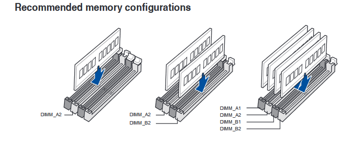

Lass auch mal nur ein RAM Modul in Slot "A2", wenn du die Karte nochmals verbaust.
Evtl. mal beide Module dort einzel verbauen.
Uff... Da muß ich wohl den Noctua Kühler runternehmen, der verdeckt ein RAM Modul.
