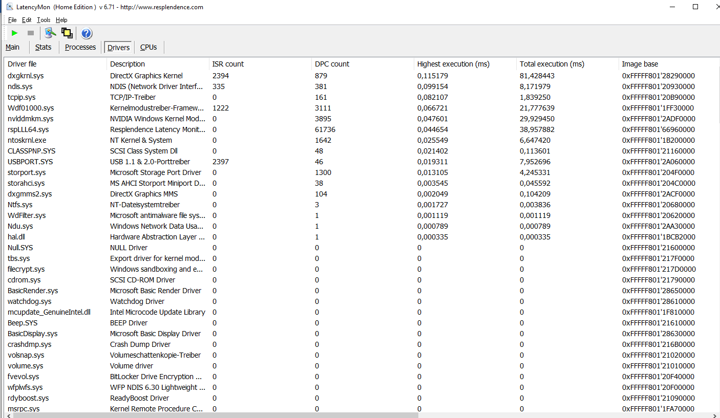

So, wenn ich das richtig verstanden habe, ist die "Drivers" Seite von LatencyMon hier interessant?
