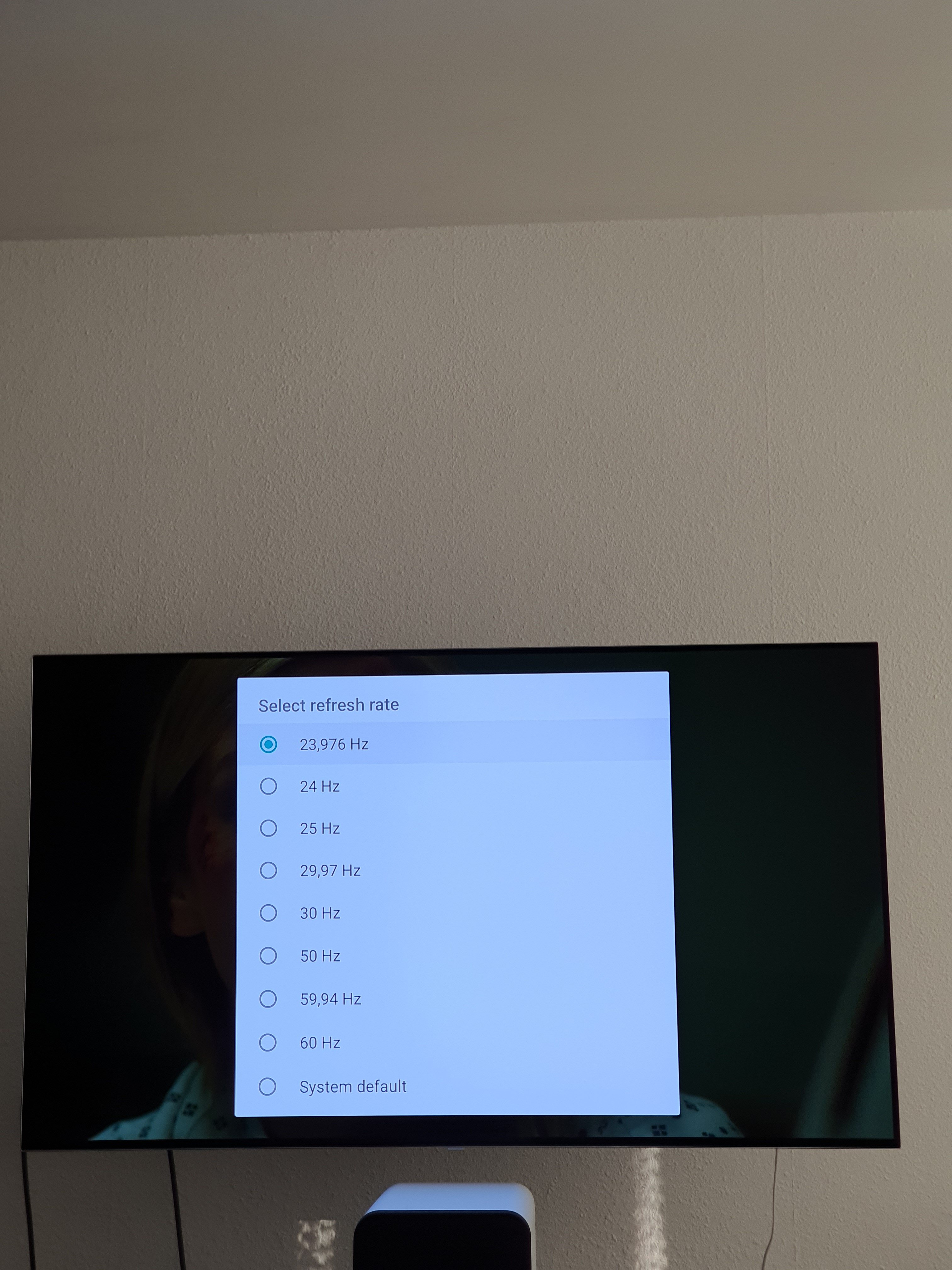

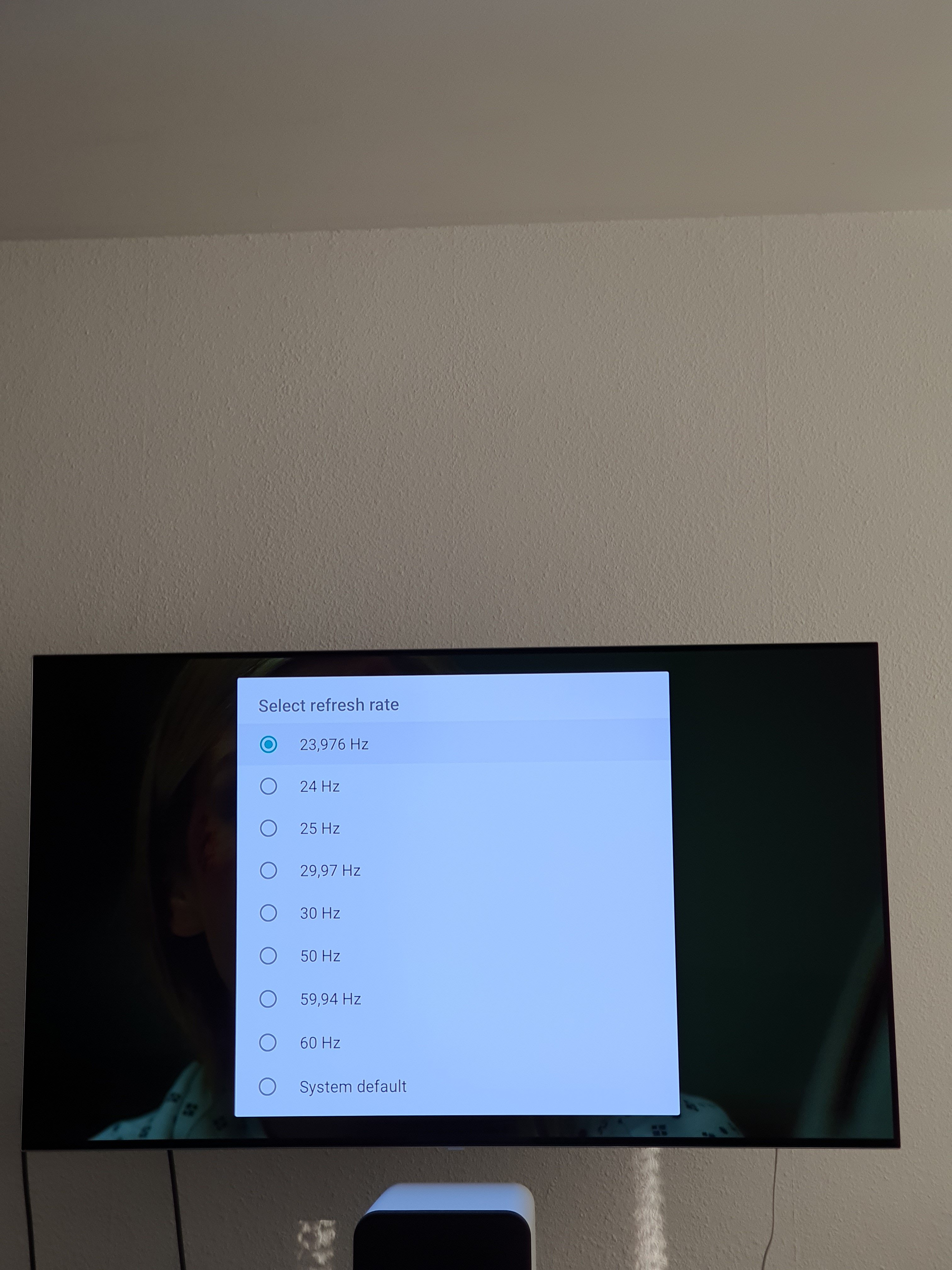

Hab jetzt nochmal bisschen rum probiert mit der refresh rate app und bin dazu gekommen das ganze manuell einzustellen.
