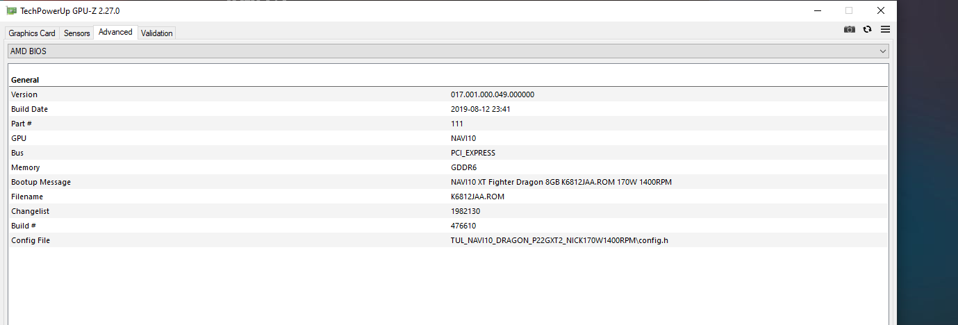

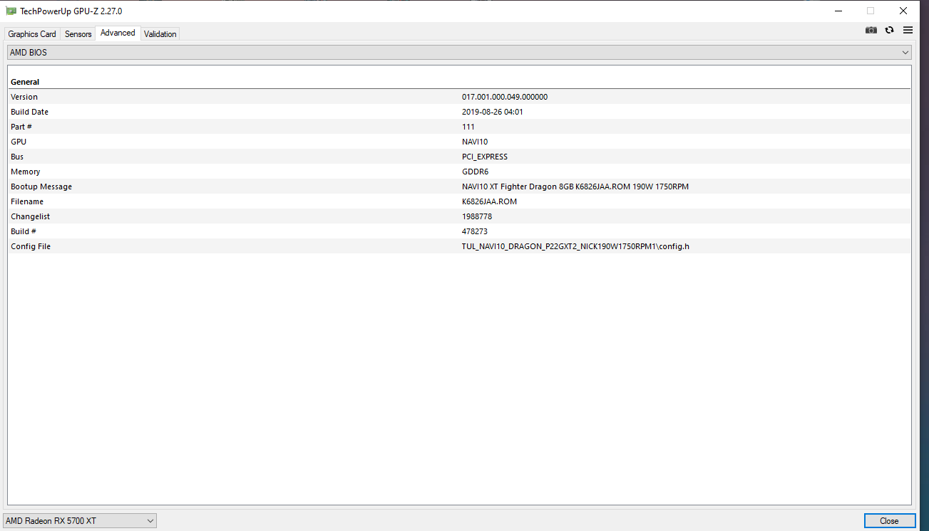

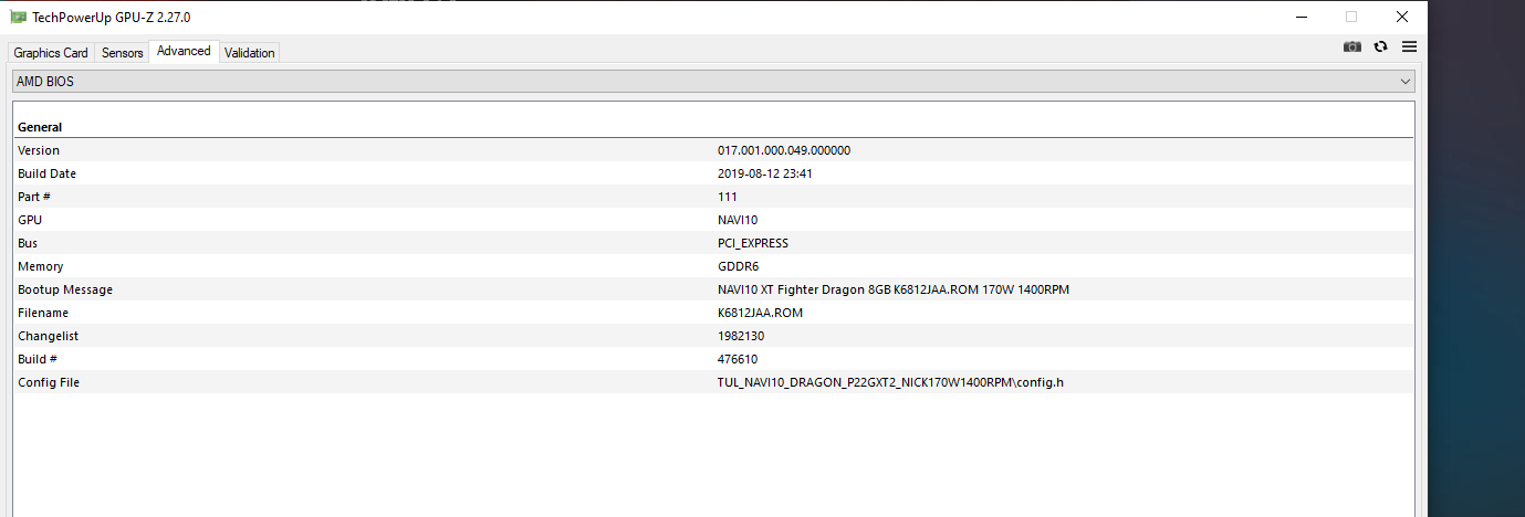

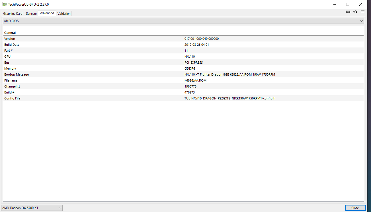

Seitdem ich zurück auf das OC Bios gegangen bin, zeigt mir GPU-Z jedoch total komische Werte an (Base Clock 1402 anstelle von 1605). Auch die von mir durchgeführten Benchmarks liegen niedriger als zuvor.
Überprüfe ich die Angaben zum aktivierten Bios innerhalb von GPU-Z, wird mir jedoch angezeigt, dass ein Bios-Wechsel stattgefunden hat (siehe Anlagen). Ich würde jetzt natürlich gerne wieder auf meine alten Werte zurück bzw. frage ich mich was hier wohl falsch gelaufen ist?

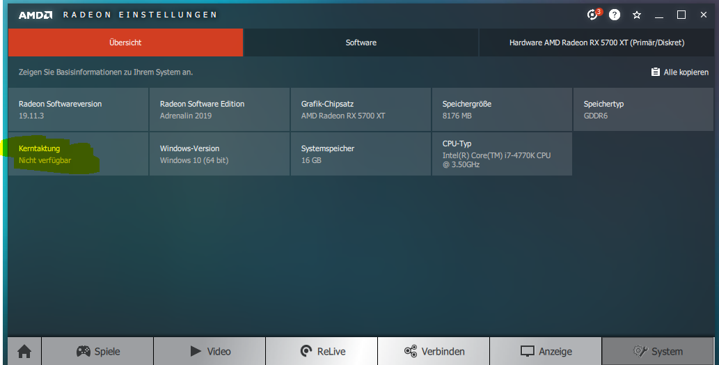

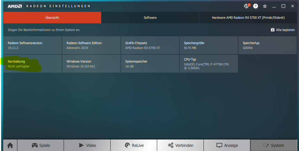

PS: Der Radeon Treiber gibt mir seit dem wechsel des Bios auch unter Kerntakt: Nicht verfügbar aus.
Edit: Kann zu. Habe den Treiber neu installiert und erhalte nun wieder die richtigen Werte. Scheint also irgendein Cacheproblem gewesen zu sein. :)
