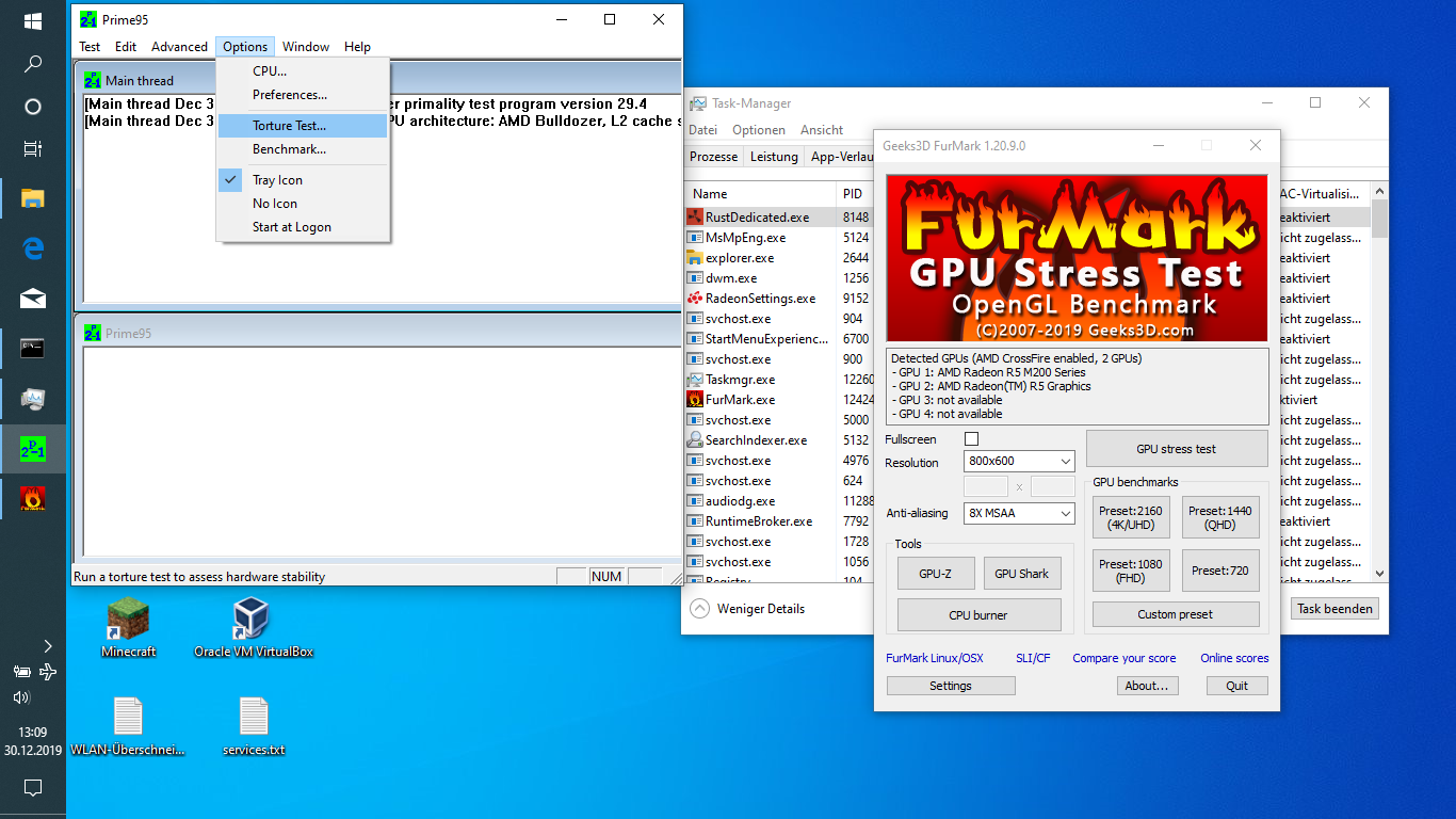

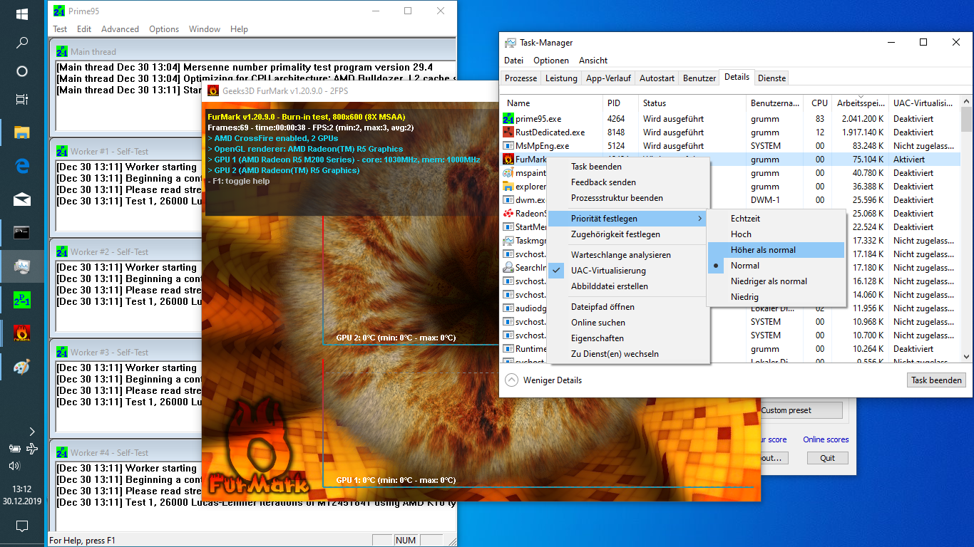

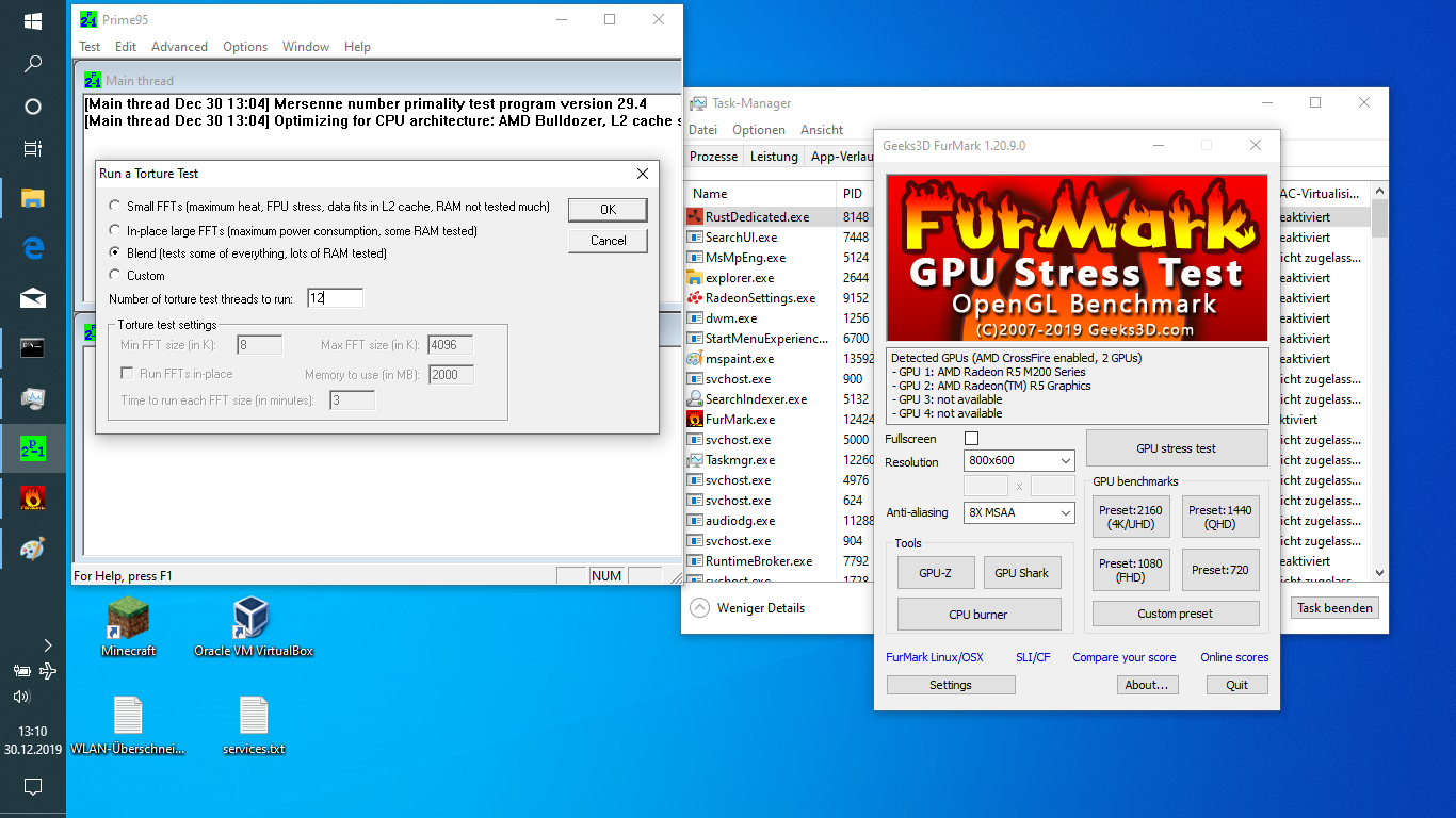

Also das Netzteil testen, ob es stark genug ist, kannst mit Prime95 + Furmark.
Wenn da der Rechner nicht abschaltet, dann reicht das Netzteil.
Test schaut etwa so aus. Für Furmark kannst die Test-Auflösung noch etwas hochschrauben.
Lass nebenher hwinfo64 laufen, und kontrolliere die Temperaturen. Wenn CPU > 80°C hat, oder GPU >85 kannst den Test ja beenden. Wichtig ist wie gesagt, dass etwa 5 Minuten laufen lässt, und der Rechner nicht abschaltet, dh. weil das Netzteil überfordert wird.
Die Screenshots habe ich nur als Beispiel auf einem schwachen Notebook gemacht, das kommt mit 65W Netzteil aus ;-)
