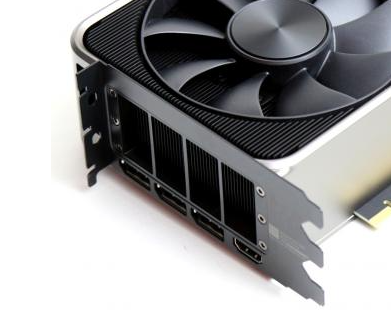

Das habe ich dir bereits erklärt! In den meisten ITX Gehäusen wäre eine solche Karte gar nicht nutzbar und vertikal kann man die auch nicht einbauen. Damit würde der Kundenkreis einer solchen Karte schrumpfen. Drei Slotblenden machen schlichtweg wenig Sinn, außer man würde sie wie bei der FE nutzen, was bei den Custom Karten nicht der Fall ist.

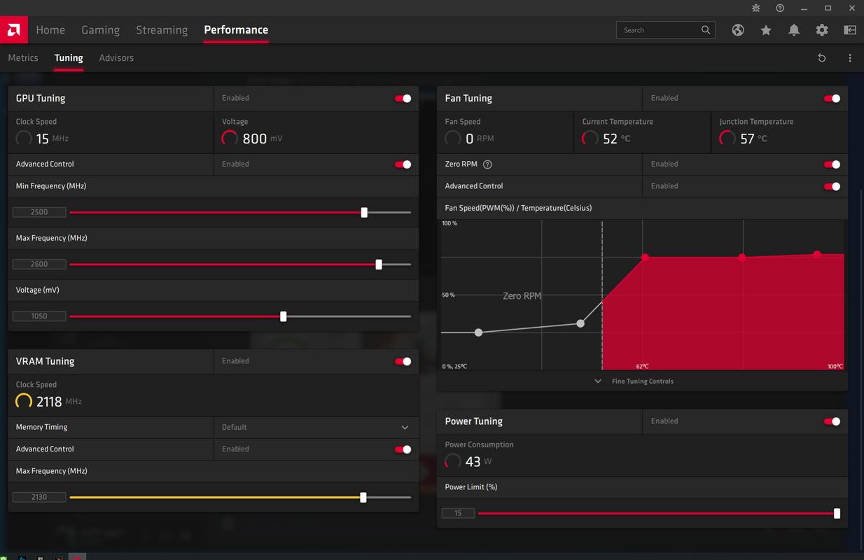

Es geht voran!
Inzwischen wurde GPU-Z für die RX6000 angepasst und das Bios lässt sich auslesen.
TechPowerUp GPU-Z v2.36.0 Released | TechPowerUp
btw.

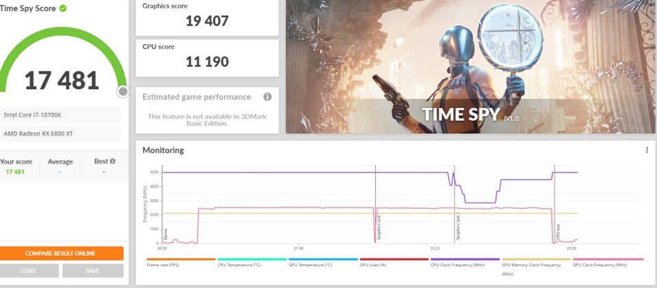

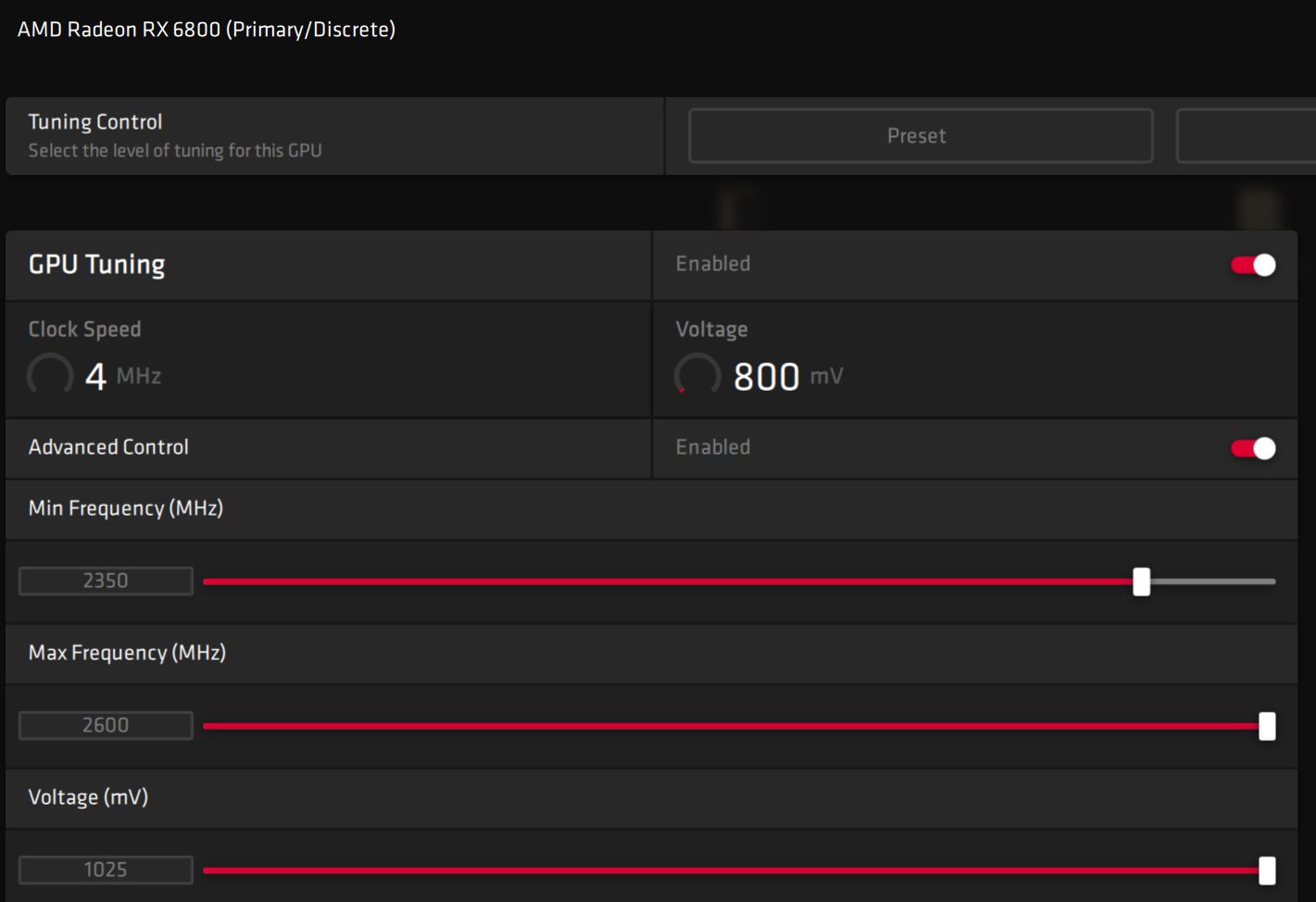

Mal ein interessantes Setting aus UK: weiss jetzt net, wieviel W das Bios hatte.(RefXT@PL+15?)
Der minTakt-Regler wurde auch mit hochgezogen! (Sowas könnte in VR helfen.)
2600@1,05V ist ein GoldenChip. Andere werden wohl eher 1081..1075..1068..1062..1056mV brauchen.(alaNekro)
Den Vram würde ich vorsichthalber nur auf 2060 OCen... siehe Vgl.
edit: Wenn net Jeder auf die Werte kommt, würde ich als Erstes den minTakt mal auf 0..800MHz runtersetzen)

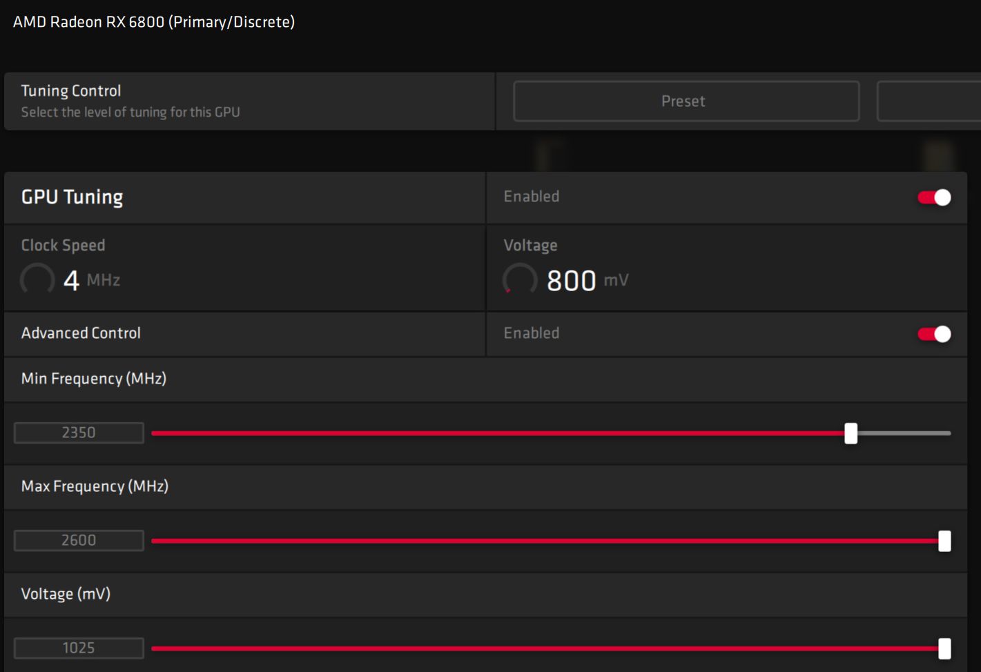

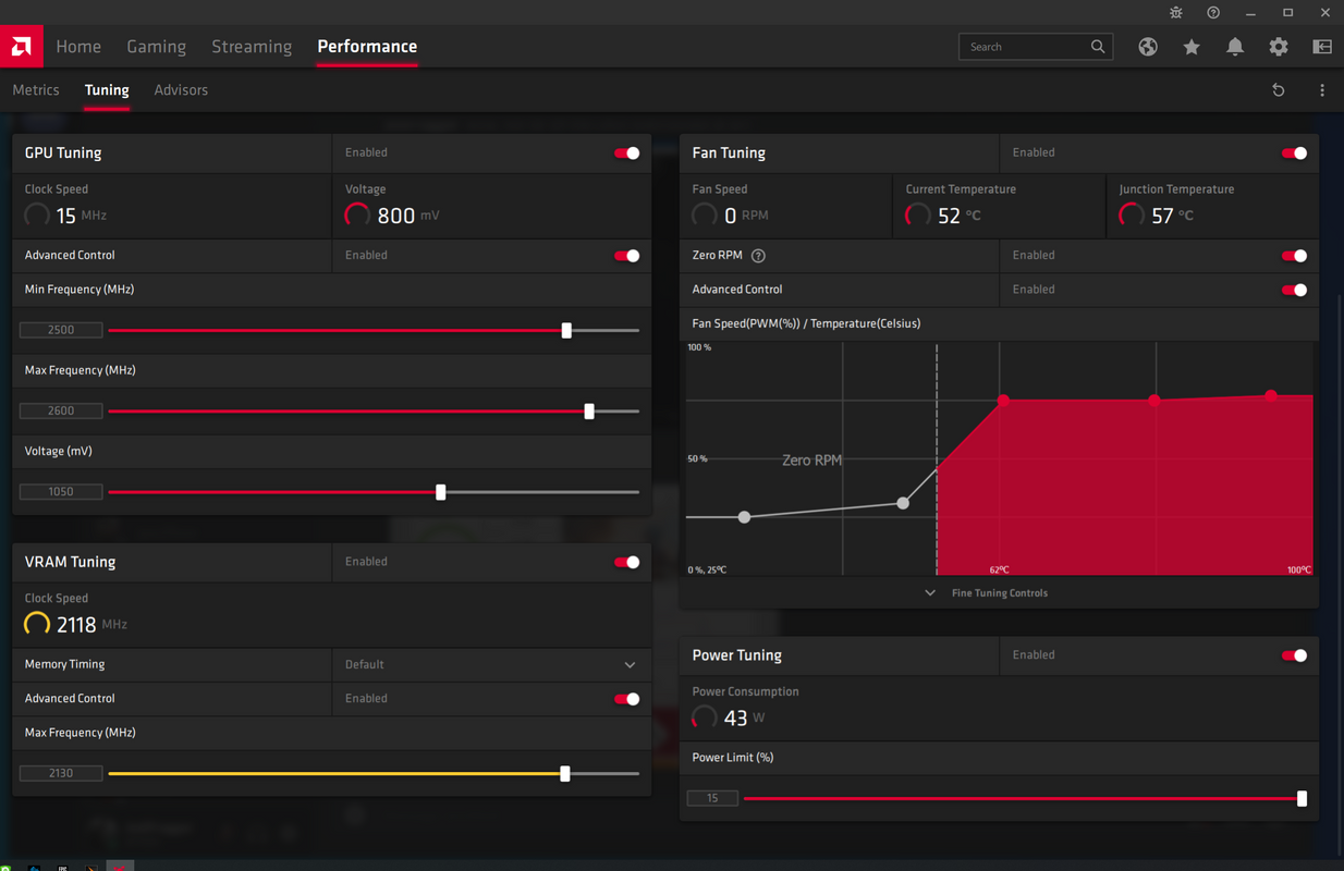

Bzgl. UVen und minTakt-Einstellung wäre es u.U. sinnvoll den minTakt net so weit hoch zu ziehen.
Dadurch lässt sich evtl. die Spannung noch um 7..13..19..25mV absenken.

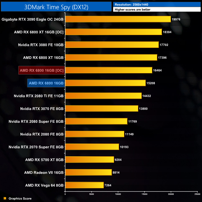

Im Bsp. von Kitguru@nonXT war der min Takt=2350 evtl. zu hoch!
(1800..2000...2100 hätten für 24/7 auch gereicht, oder gar ganz auf 0..500 MHz lassen)
Der maxTakt hängt nur von der Chipgüte und Temp. ab.

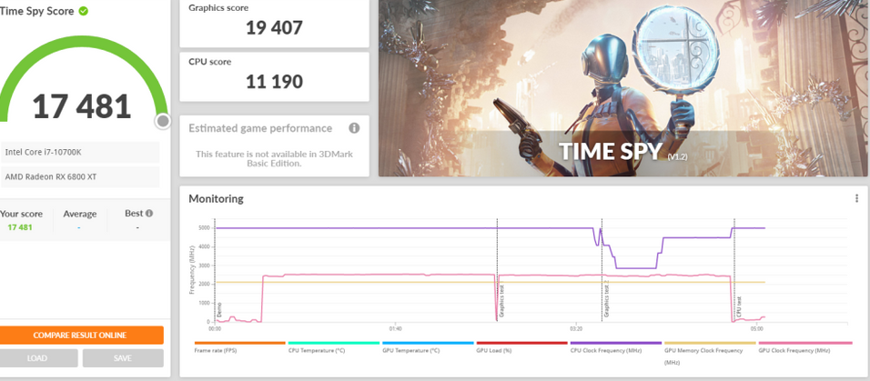

btw.
Control@RTmed läuft:
