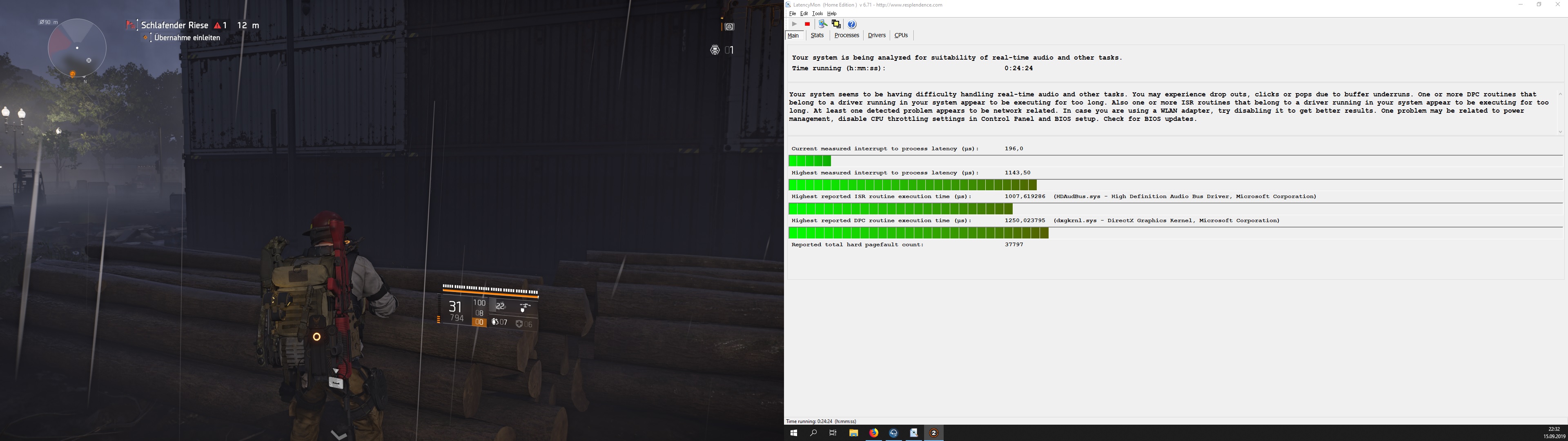

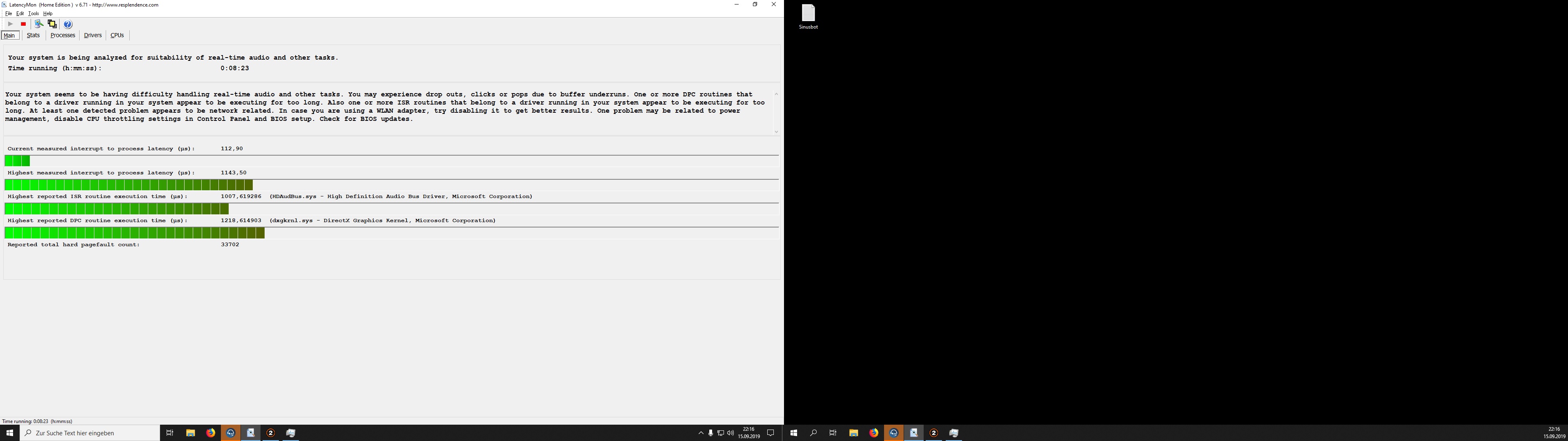

Die Lags/Ruckler könnten evtl. auf folgende Weise verringert werden:
  • Energiesparmodus "Höchstleistung" oder "Ryzen Balanced" statt "Ausbalanciert" nutzen
  • Mit LatencyMon im Hintergrund des Spiels laufen lassen & herausfinden, welcher Prozess hohe Latenzen verursacht.

Was hast Du denn von den 5 Anregungen ausprobiert und mit welchen Beobachtungen?
Insbesondere von Punkt 2 würde ich gern mal ein Ergebnis wissen (gern mit Screenshot).

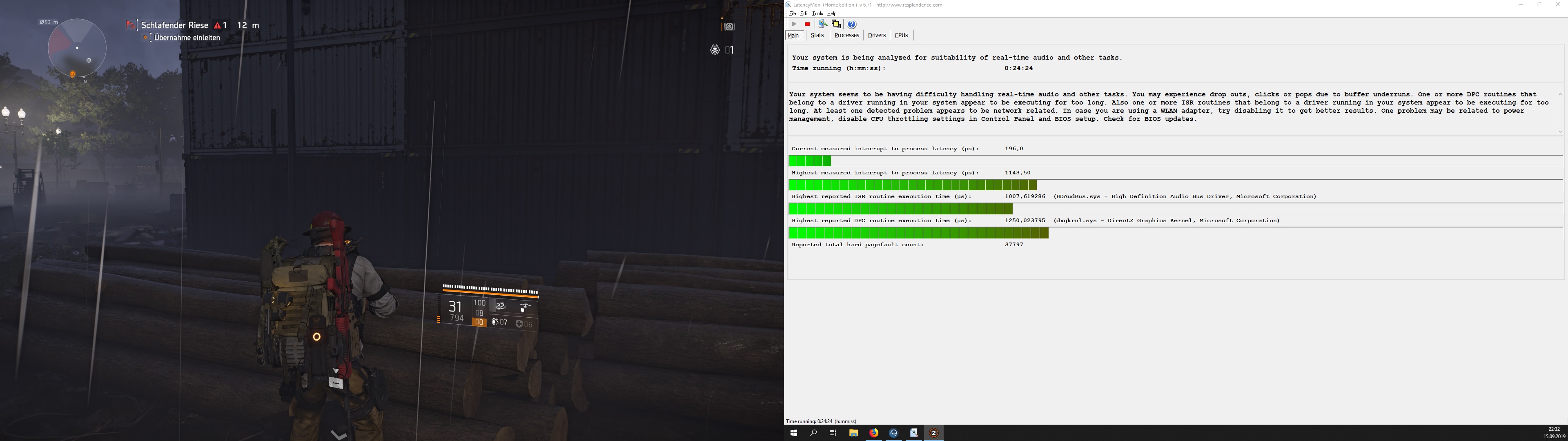

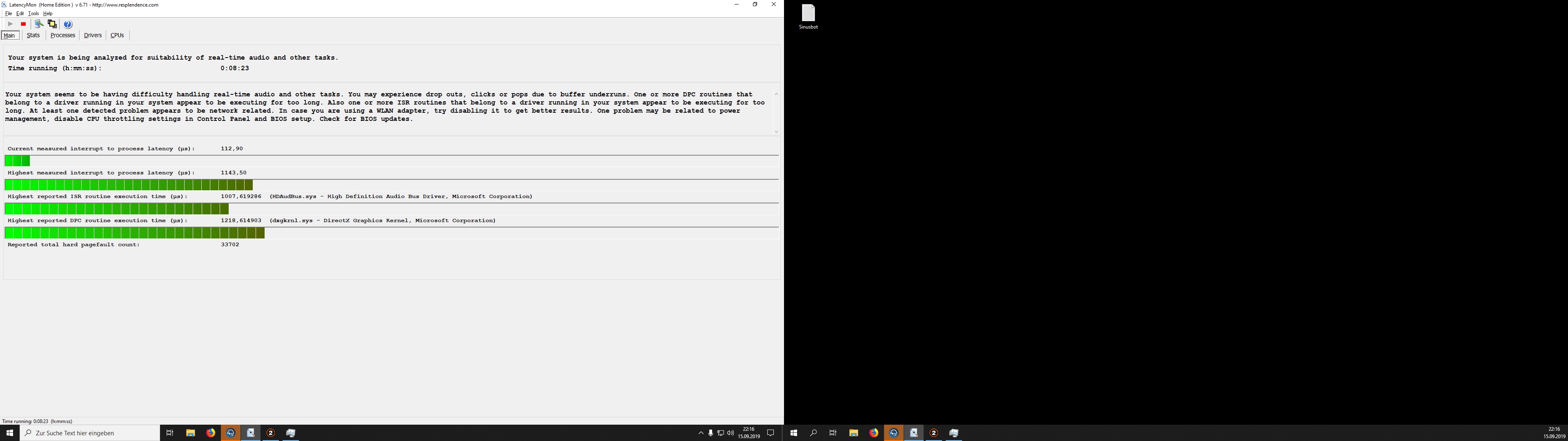

Hier habe mal nen screen gemacht viel zusehen ist nichts oder kann man schon daraus ein resultat ziehen

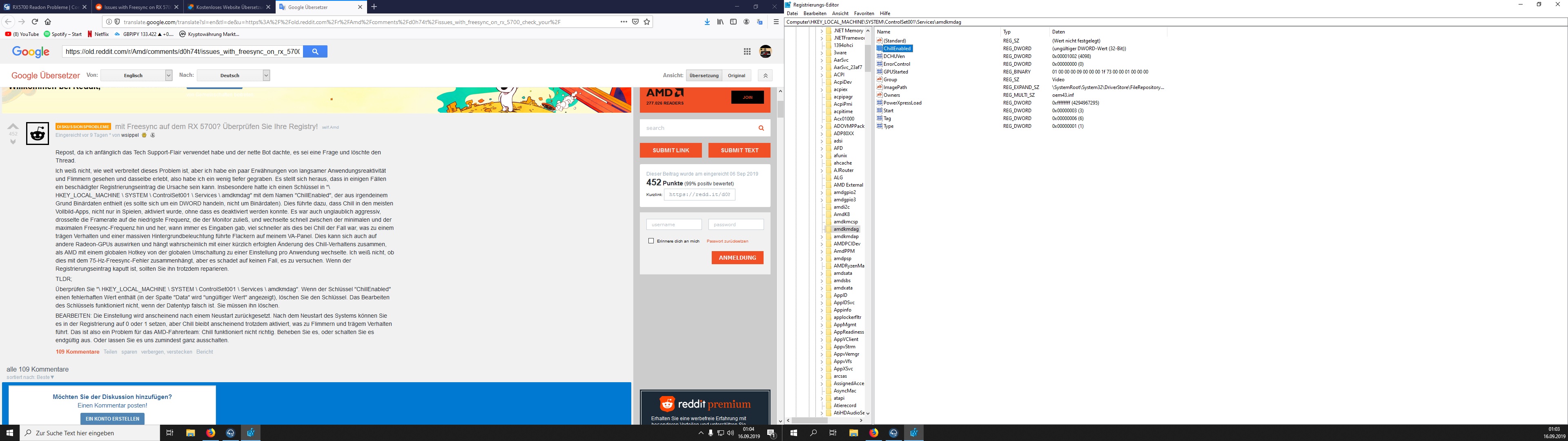

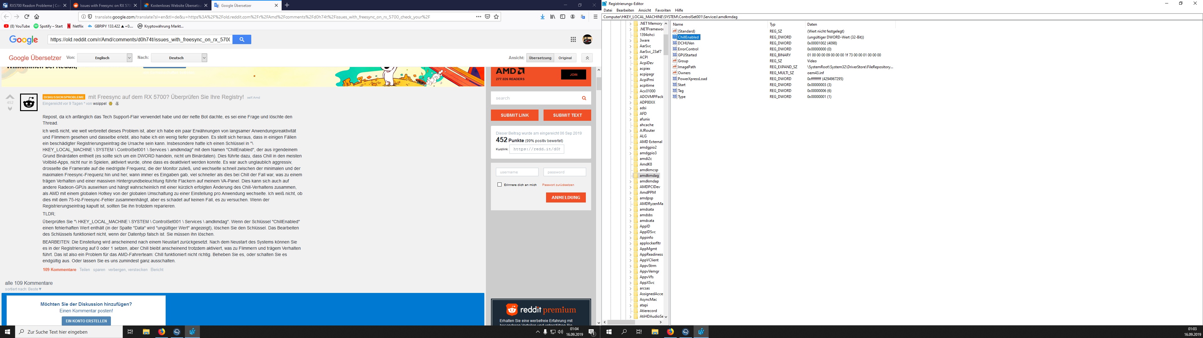

.t0x schrieb:

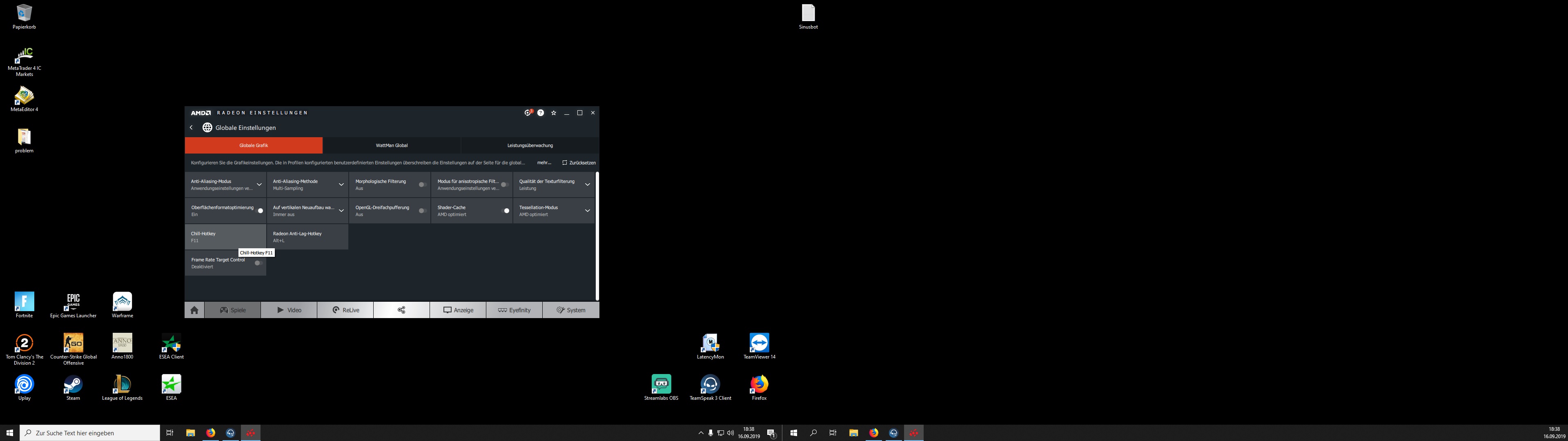

ohh wow oki ich werds mal versuchen also ein ungülten code im regedit hatte ich schon ma sehr nice entdeckt vieln vieln dank werde es jetzt mal mit divison 2 testen obs gefunkt hat , konnte aber im regedit ein neuen DWORD 32bit erstellen nun ist es gültig und habe es deaktivert mit dem quellcode 1 mal sehn wie mein rechner nun reagiert....

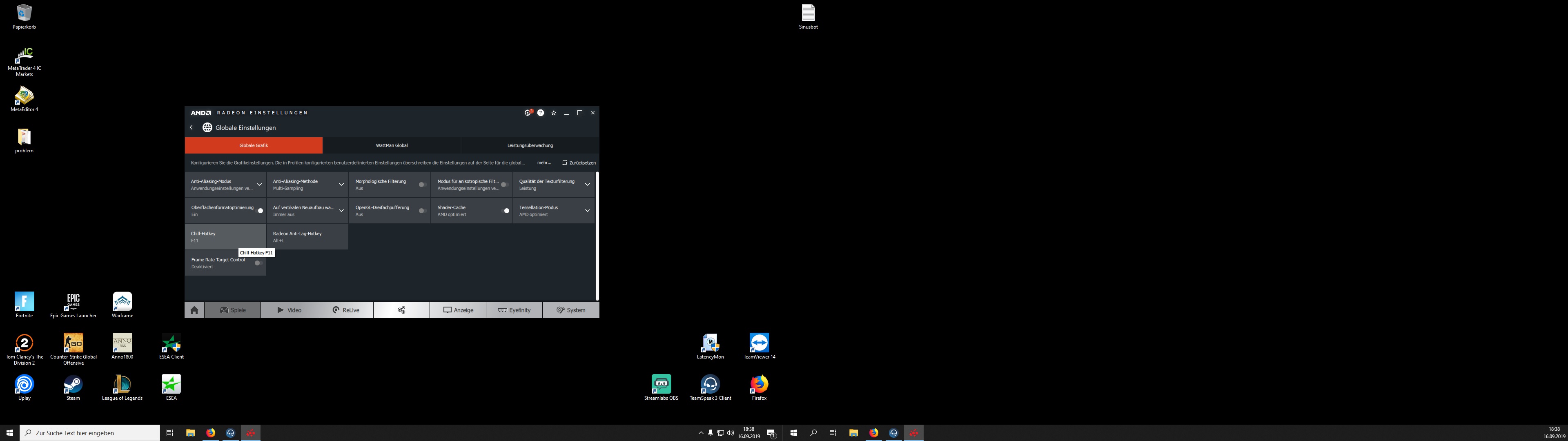

was ich aber gemerkt habe unter readon software einstellungen kann ich das nicht ein und aus schalten wieso weiss ich nicht das ich doch nicht normal oder ??
Also Software habe ich auch neu instaliert kann es trotzdem nicht ein oder ausschalten also im overlay erscheint das erst garnicht frage mich jetzt ob das weg gepatch wurde eventuell, und das Frame Rate Target Control ersetzt wurde ??
Die Werte sehen verdammt gut aus - daran kann's nicht liegen.

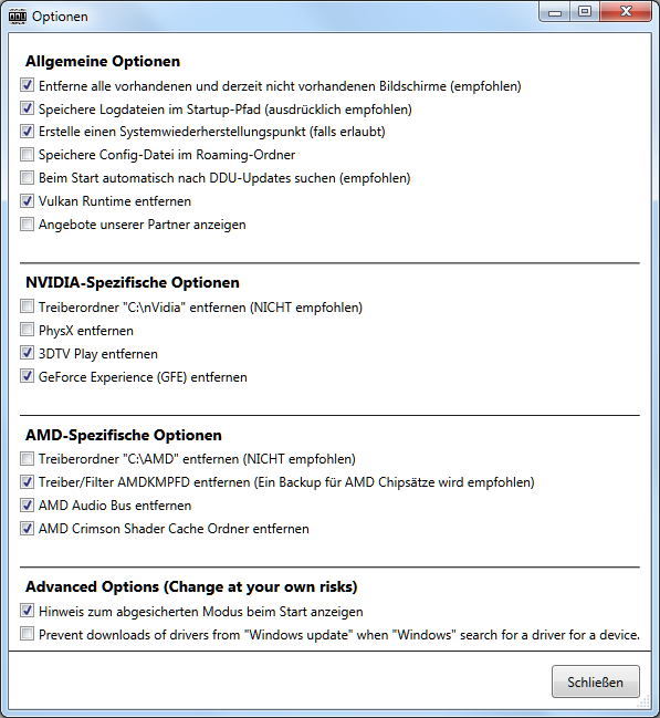

Wenn das bei Dir nicht geht - hast Du denn mal den AMD Grafiktreiber mit DDU (im Abgesicherten Modus) entfernt & dann neu installiert?
Ich werd nicht so ganz schlau aus deinem Post. Heisst das jetzt, es hat nichts gebracht?
Du sollst den kaputten Eintrag uebrigens nicht mit einem validen Ersetzen, sondern einfach den ganzen Eintrag loeschen. Und dass musst du aktuell bei jedem (Re)Boot aufs neue tun.

Amd liefert selbst ein Programm zum deinstallieren des Treibers mit, dass, was ich gelesen habe, mehr zu empfehlen als DDU ist.
AMD empfiehlt selbst das Tool DDU von Wagnersoft, wenn eine normale Deinstallation des Treibers nicht problemfrei verläuft. Ich habe es auch mehrfach ausprobiert. Das AmdCleanupUtility-x64 löscht lange nicht so viel wie DDU, einige Registry-Schlüssel, die Monitor-Treiber & einige Ordner im System bleiben erhalten. DDU macht das viel gründlicher und hat sich bei mir in Verbindung mit AMD Grafikkarten als sehr stabil erwiesen.
Hier noch zwei Lösungsansätze: Logitech G-Hub ... & ... Samsung<->AMD Treiber.
Habe ich nur mal gelesen und bin bis jetzt auch gut damit gefahren. Monitor Treiber wurden bei mir schon deinstalliert.
Ich habe das Amd Tool verwendet, weil mir DDU auch die Chipsatz-Treiber mit gelöscht hat.
Ich würde aber über eine Neuinstallation nachdenken, kostet teilweise weniger Zeit als solche Fehler zu beheben.
Ja, hatte ich auch schon gelesen und mich sehr gewundert.
Die neuesten Chipsatztreiber werden nicht mehr mit deinstalliert, ältere evtl. schon.
Zur Not einfach in den Optionen einstellen ... geht auch!
