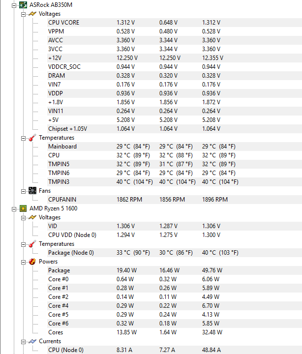

51 Grad, Tendenz steigendEffe schrieb:Was zeigt das BIOS an?
Ryzen 5 1600 Boxed zu heiß
- Ersteller Asoker
Valdorian
- Dez. 2011
- 1.243
Oder im BIOS ist irgendein Ultra-Silent Modus für den CPU-Lüfter eingestellt, warum auch immer.
Aber ja, tendenziell würde ich folgendes machen:
1. Checken ob der Kühler richtig sitzt
2. ggf. über Kreuz lockern und nochmal ordentlich über Kreuz anziehen
3. Checken, ob sich was geändert hat
4. Checken, was der Taskmanager zu Prozessen sagt, bzw. wie stark die Auslastung im IDLE ist
5. via MSI-Afterbruner schauen, wie viel % die CPU unter Last in Spielen beansprucht wird
6. schauen, was im BIOS bzgl. der Kühlrichtlinie eingestellt ist
7. Airflow im Gehäuse checken (evtl. paar Bilder für uns?)
Wenn alles nichts hilft, dann kannst du:
a) WLP komplett entfernen und selbst welche auftragen und nochmal testen
oder
b) neuen Kühler holen
oder

Der Wraith Spire wird eigentlich mit 4 Schrauben an einer Backplate verschraubt, der sollte schon bombenfest sitzen. Da die CPU so wie es sich anhört auch nicht runtertaktet, vermute ich eher mal, das die Energieoptionen auf Höchstleistung stehen und der minimale Prozessorleistungszustand auf 100% steht. Eigentlich sollte die CPU im Idle deutlich runter takten (ich meine auf 1500MHz)

Installiere den Chipsatztreiber von AMD, der dir gleichzeitig auch den Ryzen-Energiesparmodus installiert, guggst du hier:
https://support.amd.com/de-de/download/chipset?os=Windows 10 - 64
edit: das steht u.a. dabei "AMD Ryzen™ Balanced Power Plan"
Valdorian schrieb:Installiere den Chipsatztreiber von AMD, der dir gleichzeitig auch den Ryzen-Energiesparmodus installiert, guggst du hier:
Habe den Plan jetzt ausgewählt. Im Idle hab ich jetzt nurnoch so um 43 Grad, sollte der Plan ausgewählt bleiben? Die Spiel Performance wird doch bestimmt schlechtet dadurch oder?

Nein wird eig. sie nicht, warum auch? Jetzt läuft er eben nur im Idle nicht mehr auf volle Pulle wie vorher. Du kannst dir natürlich auch einfach mal die FPS einblenden lassen und vergleichen wenn du es genau wissen willst.
Unter einer aktuellen Win10 installation sollte der Ausbalanciert Plan gleich dem Ryzen-Ausbalanciert sein.Muss man dann nicht mehr extra installieren.

Der AMD balanced Power Plan erreicht in etwa die gleiche Leistung wie Höchstleistung
Alternativ hättest du auch beim Höchstleistungsprofil den minmalen Leistungszustand auf 10% oder so setzen können. Dann taktet die CPU auch runter.
Valdorian schrieb:Hat der TE jetzt noch etwas getestet, sind die Temperaturen jetzt niedriger?
Naja nicht wirklich, nach einer runde CsGo ist die Temperatur im Idle nun bei 58-61 grad momentan..
