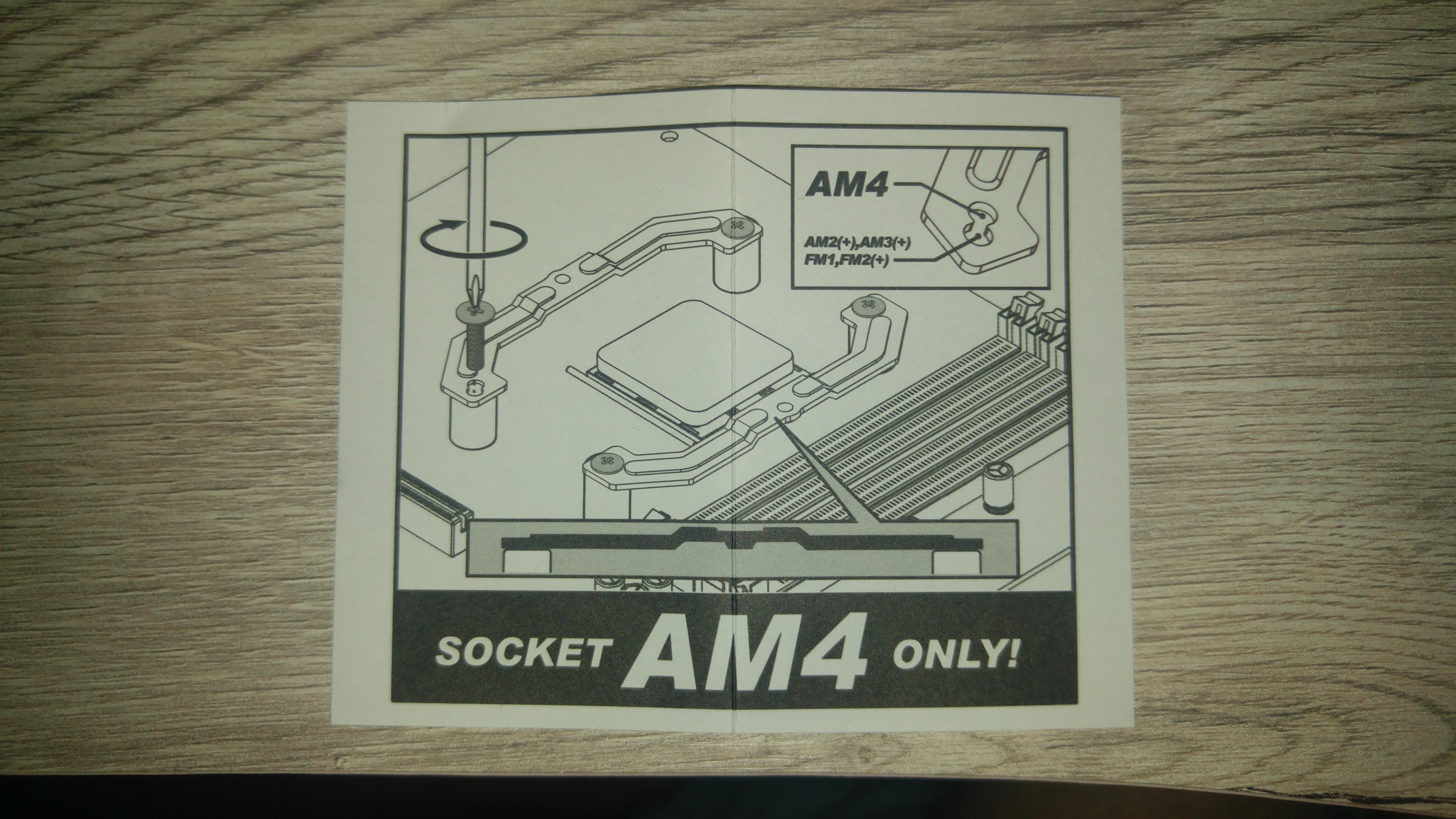

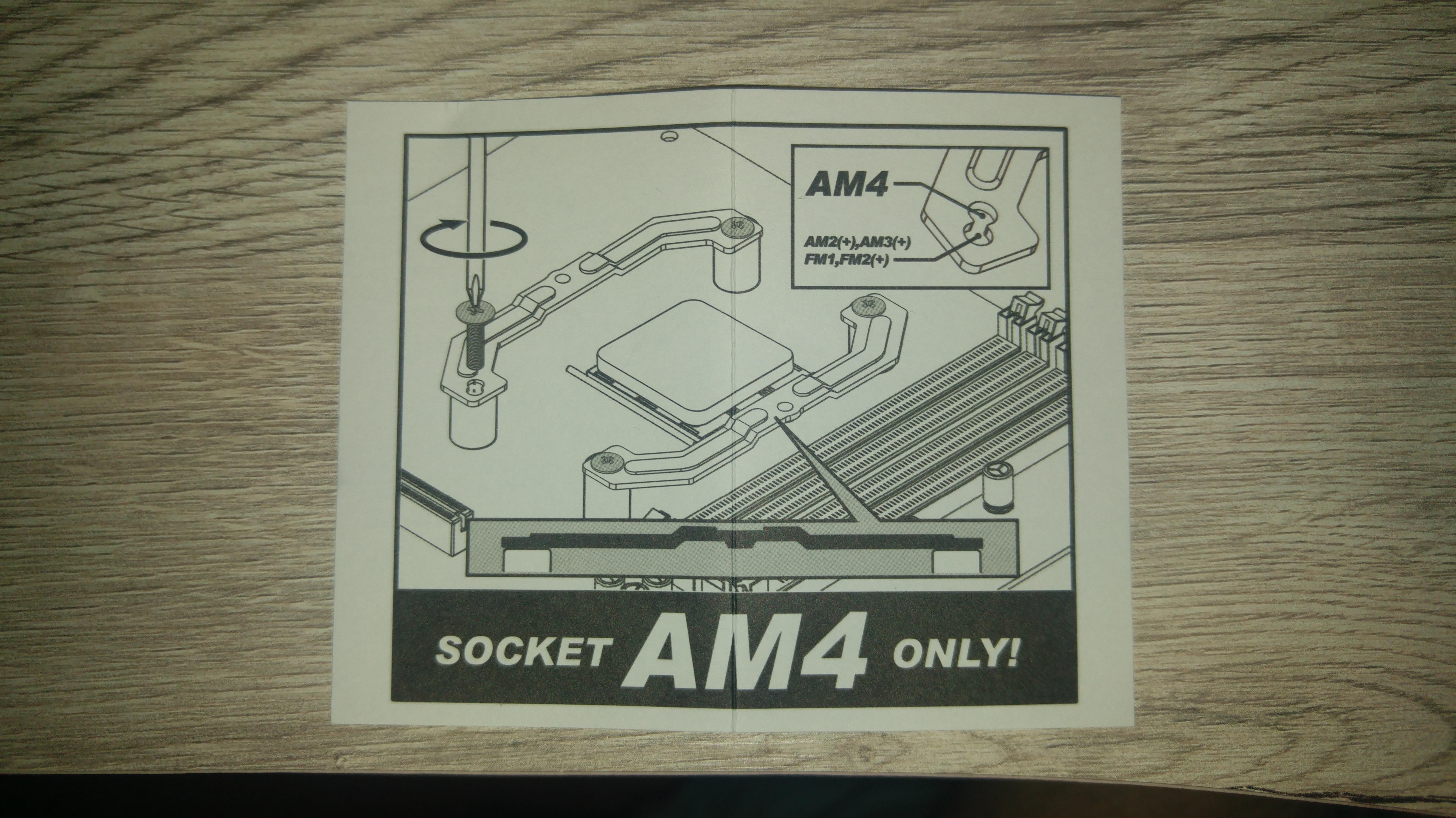

Wurden unterschiedliche Abstandshalter mit dem Kühler geliefert? AM3 benötigt andere als AM4.
Ich habe die beiden Lüfter über das Y-Kabel angeschlossen also sollten beide gleich drehen.
Ich hab die schwarzen Plastikabstandshalter verwendet wie in der Beschreibung. Ich hab jetzt noch 4 kleinere und 4 größer aus Metall übrig.
Sobald ich Prime starte geht die Temperatur sofort auf 65c hoch und nach nicht mal 1 Minute ist die Temp. bei 71c+
Die Spannung hab ich jetzt auch auf 1.26 gestellt und dennoch ist die Temperatur so hoch
Und die Beschreibung ist auch für AM4?
Bei NZXT ist es z.B. so, dass sie zwei Varianten der Abstandshalter mitliefern, in der Beschreibung werden aber die für AM3 gezeigt.

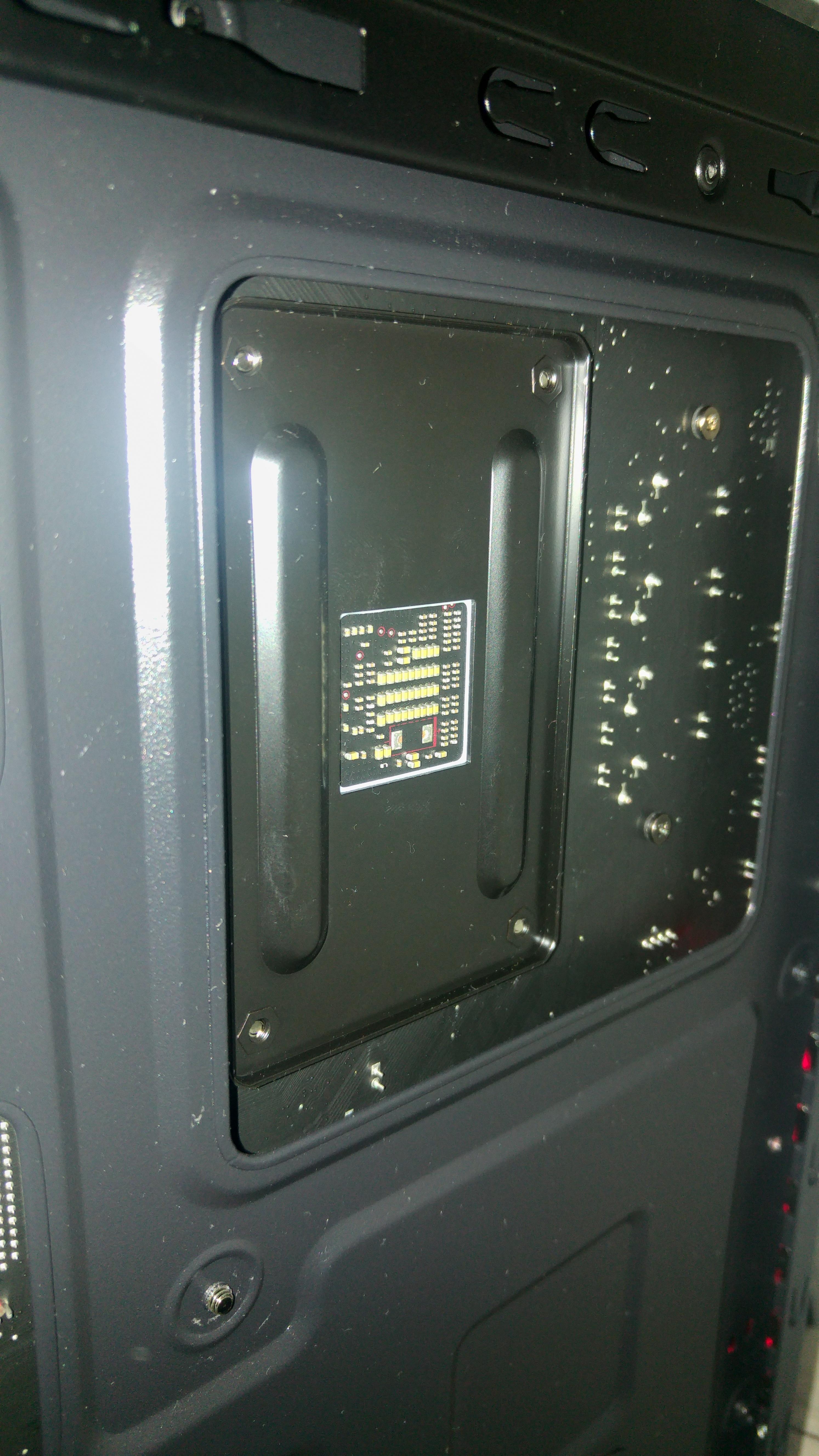

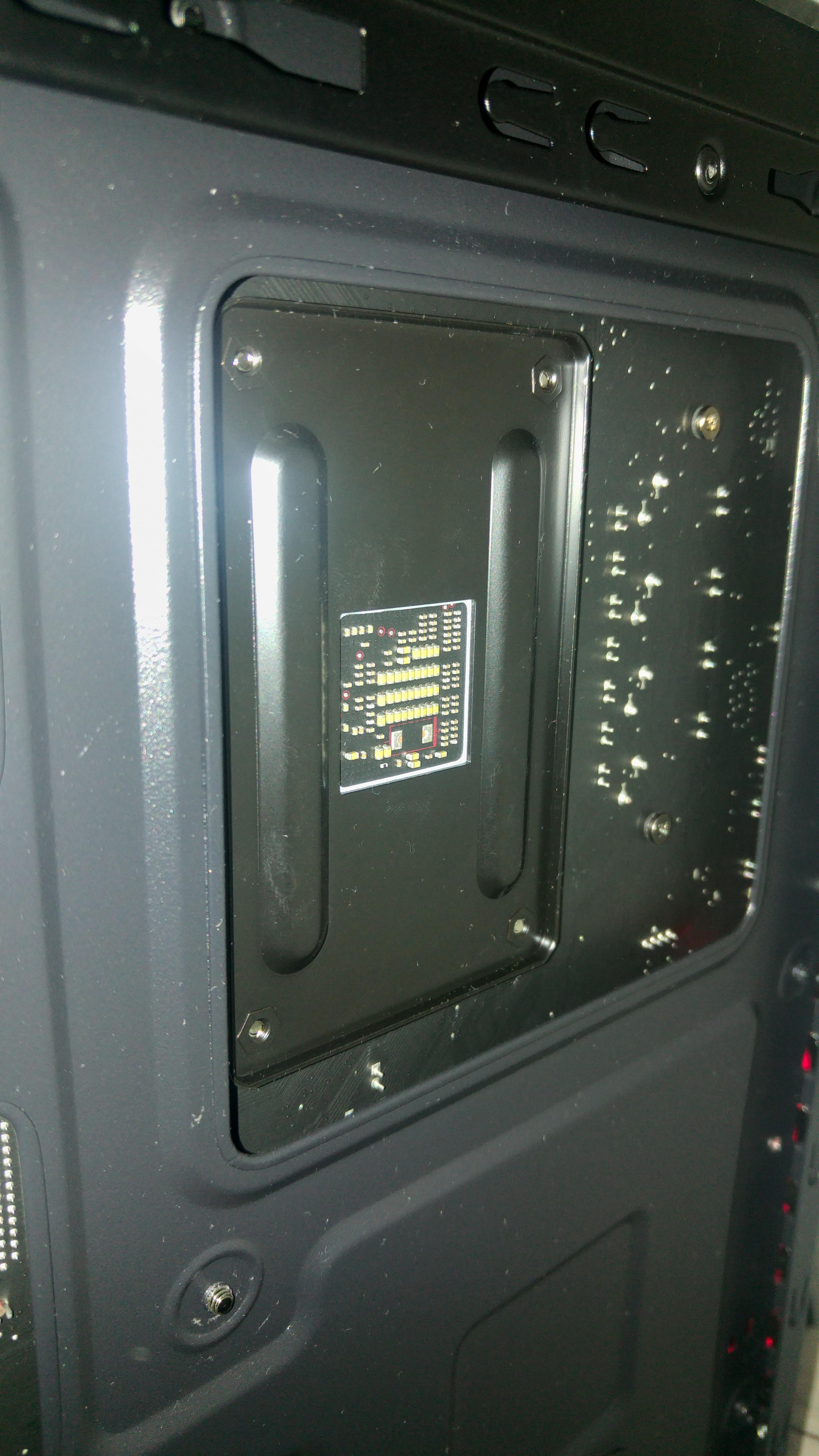

Die haben ein kleines Stück Papier bei gelegt mit einem Bild und wo drauf steht: Socket AM4 only! Und auf dem Bild werden definitv die schwarzen Plastikabstandshalter benutzt.
Ich werde mal 2- 3 Bilder machen.

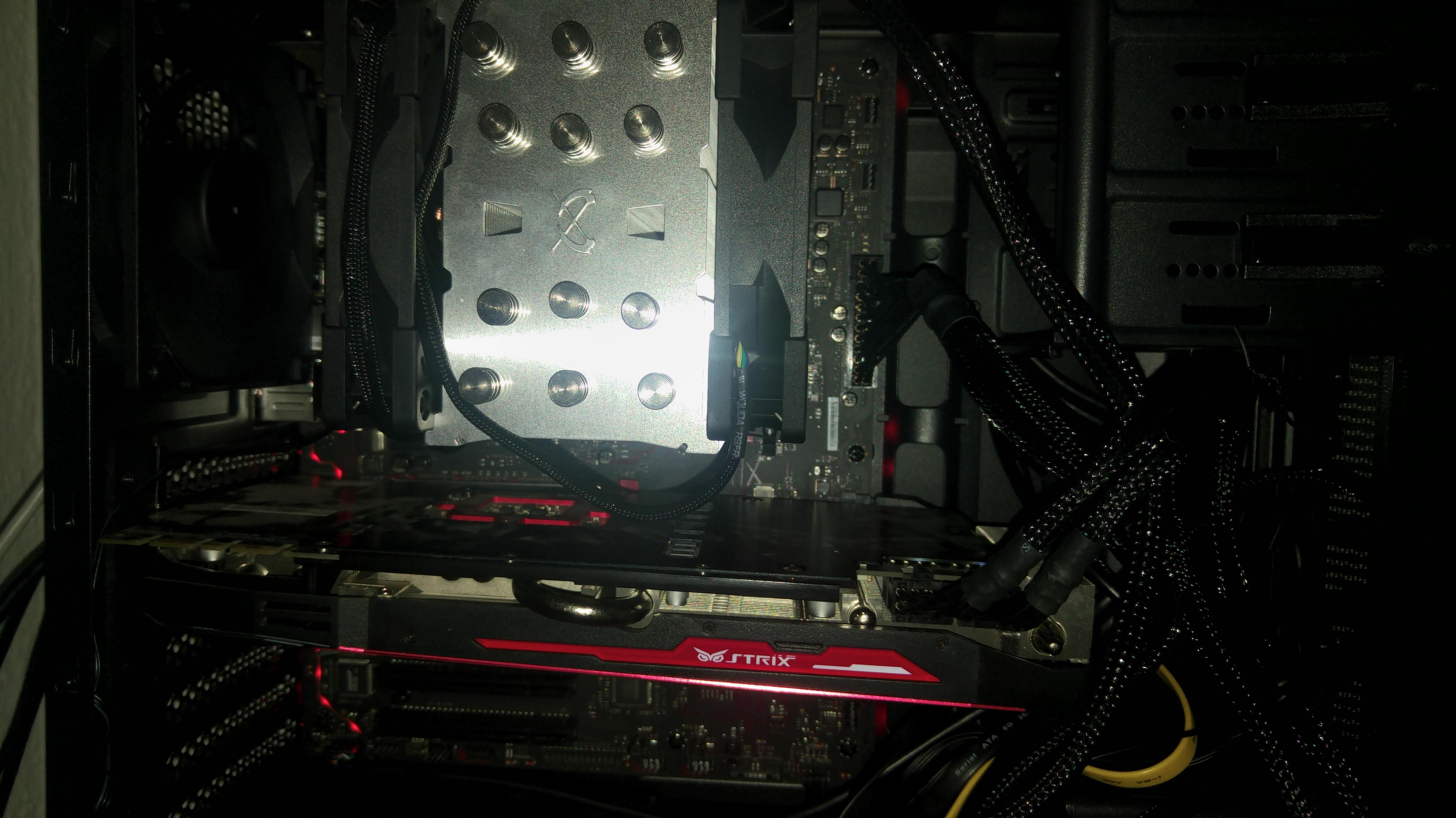

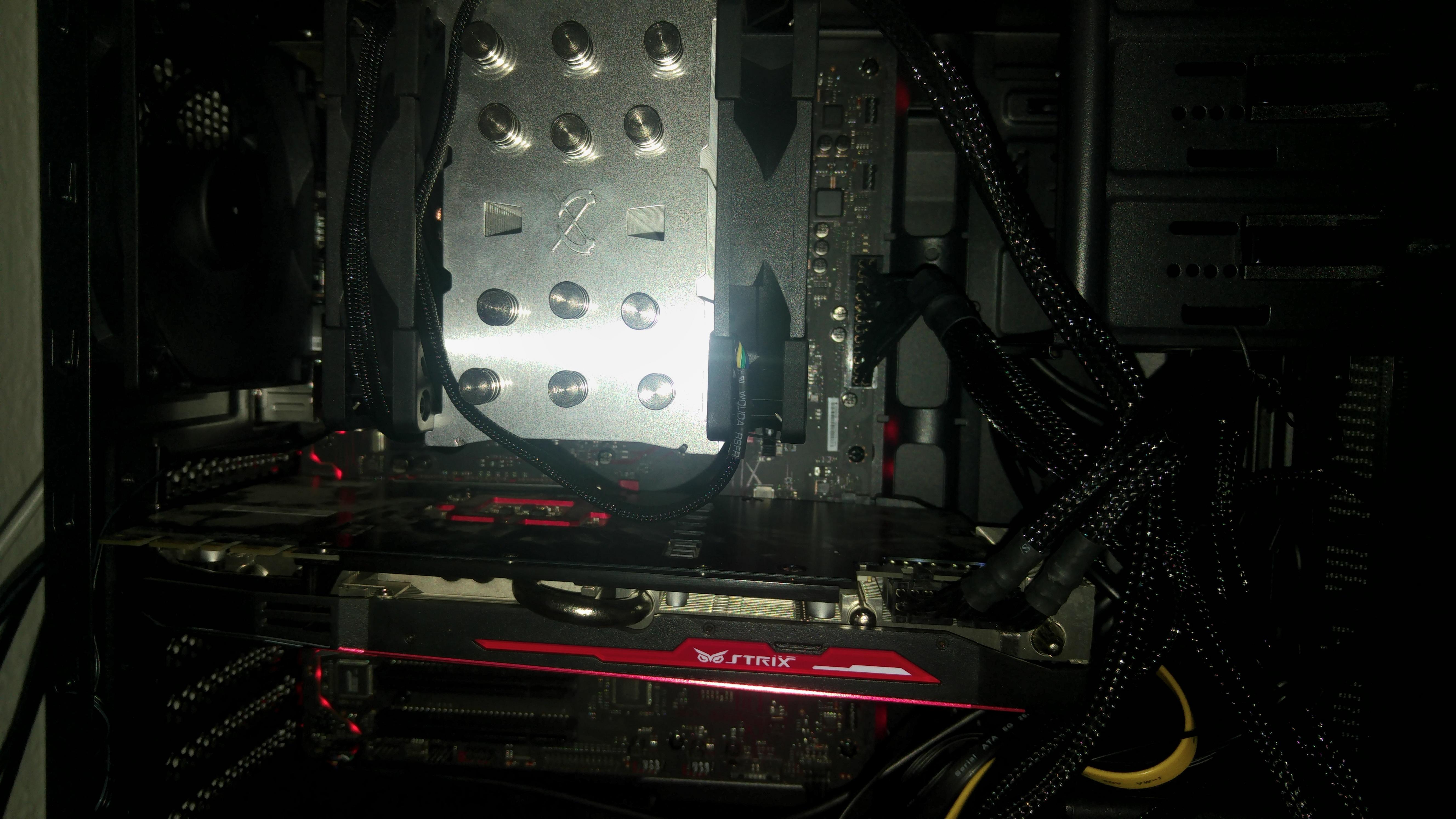

Sind die 3 Lüfter auf dem 1. Bild so "in Reihe geschaltet", dass sie alle in Richtung des hinteren Gehäuselüfters blasen?
Mag sein das es mit der Luft zufuhr noch nicht gut ist aber ich glaube nicht das deswegen der CPU in Prime95 sofort auf 65c und nach ein paar Sek mehr auf über 71c geht?
Der Lüfter ganz links am Gehäuse der bläßt raus. Und die 2 CPU Lüfter ziehen die Luft an und geben sie zum Kühlkörper.
Also der linke Lüfter am Kühlkörper zieht von links nach rechts.
Der rechte Lüfter am Kühlkörper zieht von rechts nach links.
Ist da eventuell der Fehler? Soll ich den linken Lüfter am Kühlkörper so drehen das er auch aus dem Gehäuse bläst?

Ich sehe auf dem Beipackzettel nur, dass eben nur bei den Halte-Klammern explizit auf die Bohrungen für AM4 hingewiesen wird, nicht aber welche Abstandshalter benutzt werden sollen. Die Abstandshalter müssen definitiv kürzer ausfallen als bei AM3, denn die Höhe hat sich verändert.
Die Abstandshalter sind auf dem Bild "glatt" "ohne Riffel" das heißt es müssen die aus Plastik sein.
Die anderen Abstandshalter sind aus Metall und mit Riffel und werden beim Rest der Beschreibung auch so gekennzeichnet.
Die beiden Lüfter sollten sich natürlich nicht gegenseitig anblasen (so wie ich deinen Text verstehe tun sie das aber), baue den linken Lüfter einmal komplett aus. Meiner Erfahrung nach bringt der sowieso nicht wirklich viel.
Edit: auf dem 1. Bild sieht man es recht gut, dass beide Lüfter in die Mitte blasen dadurch wird der Luftström abgebremst und nach oben bzw. unten umgelenkt, was sicher nicht ideal ist.
