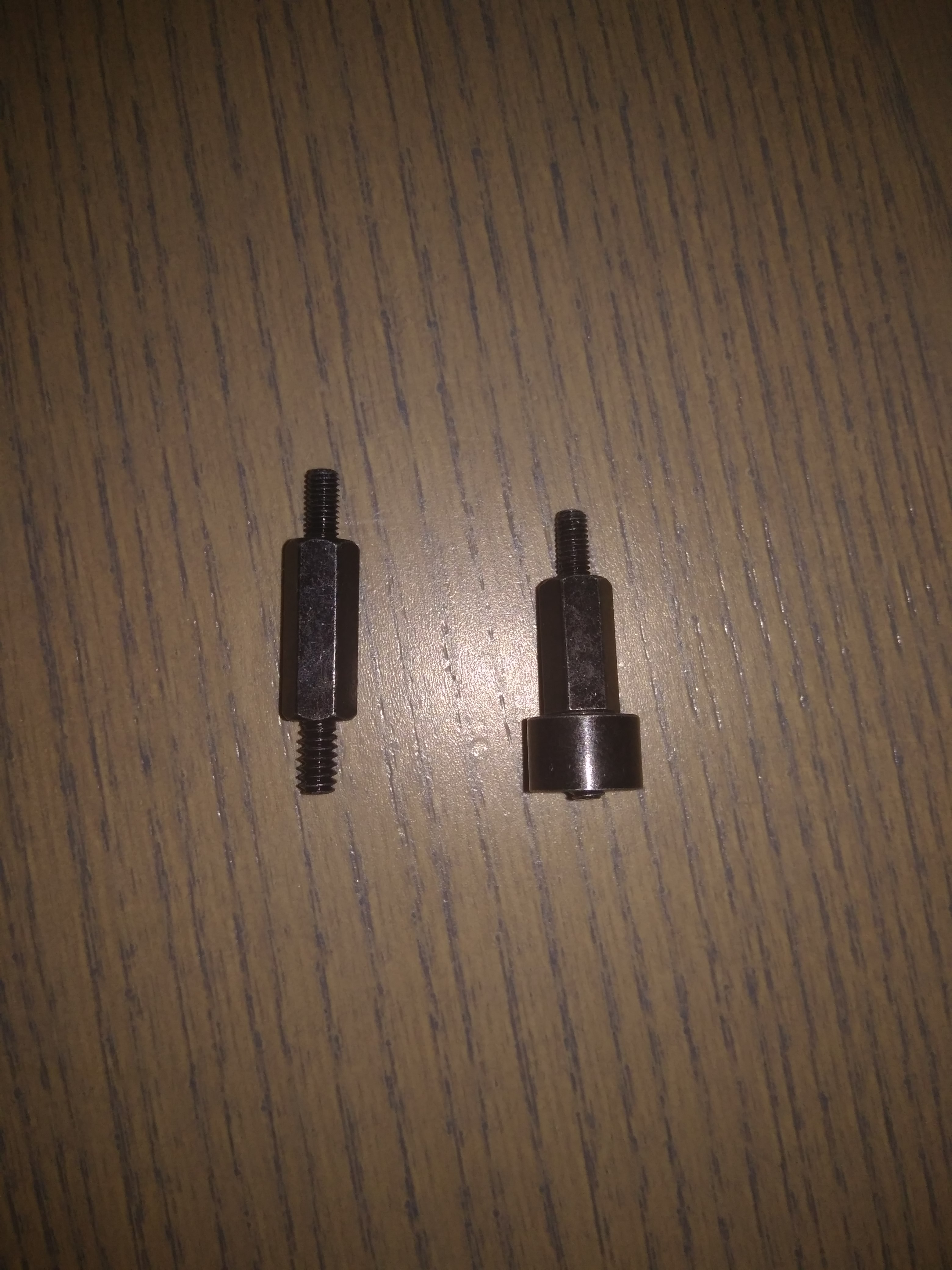

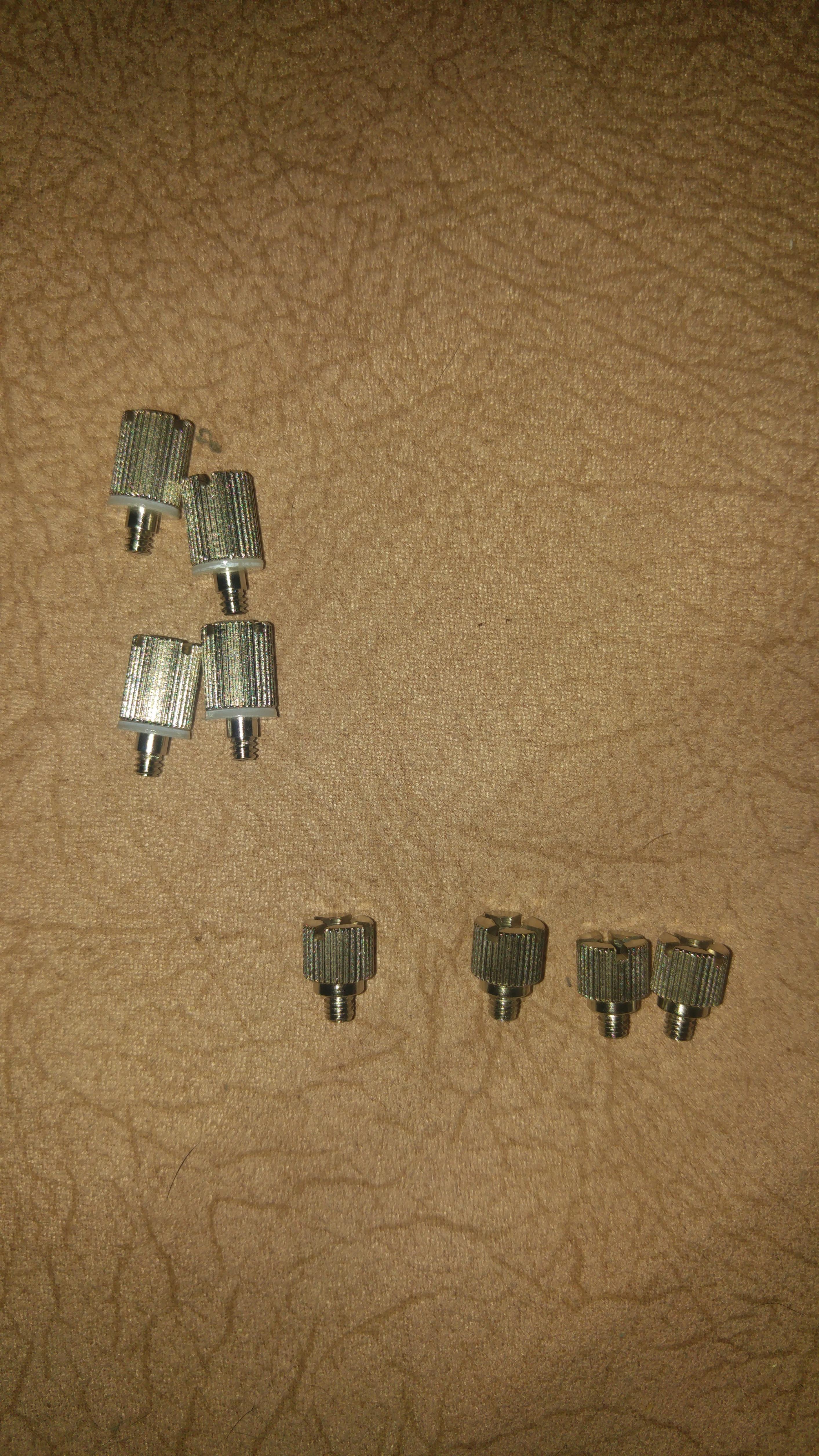

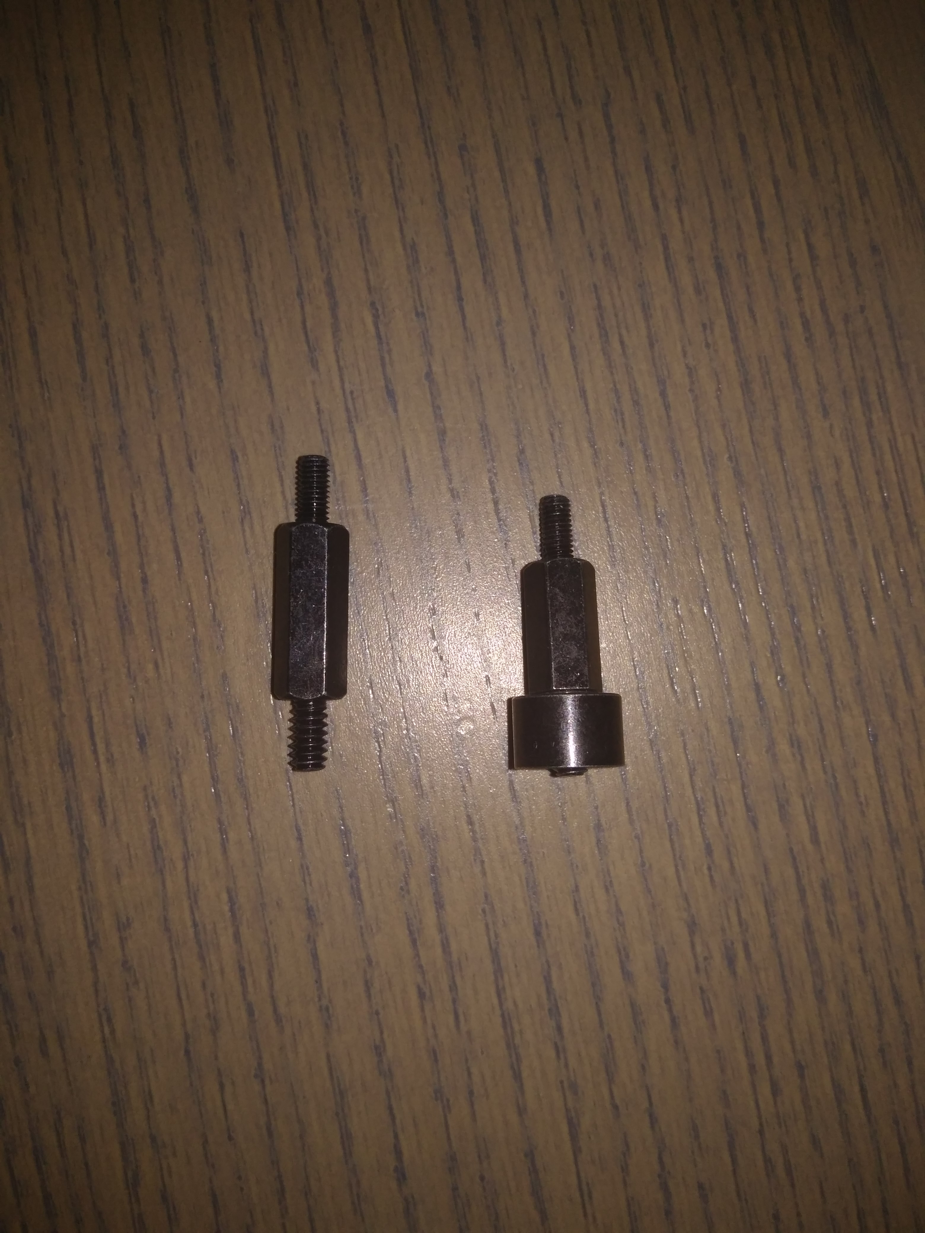

Also nur weil die Oberfläche auf dem Bild glatt aussieht, würde ich mich nicht blind darauf verlassen. Ich gebe dir mal ein Beispiel, wie das bei NZXT aussieht: IMG_20170613_205340.jpg

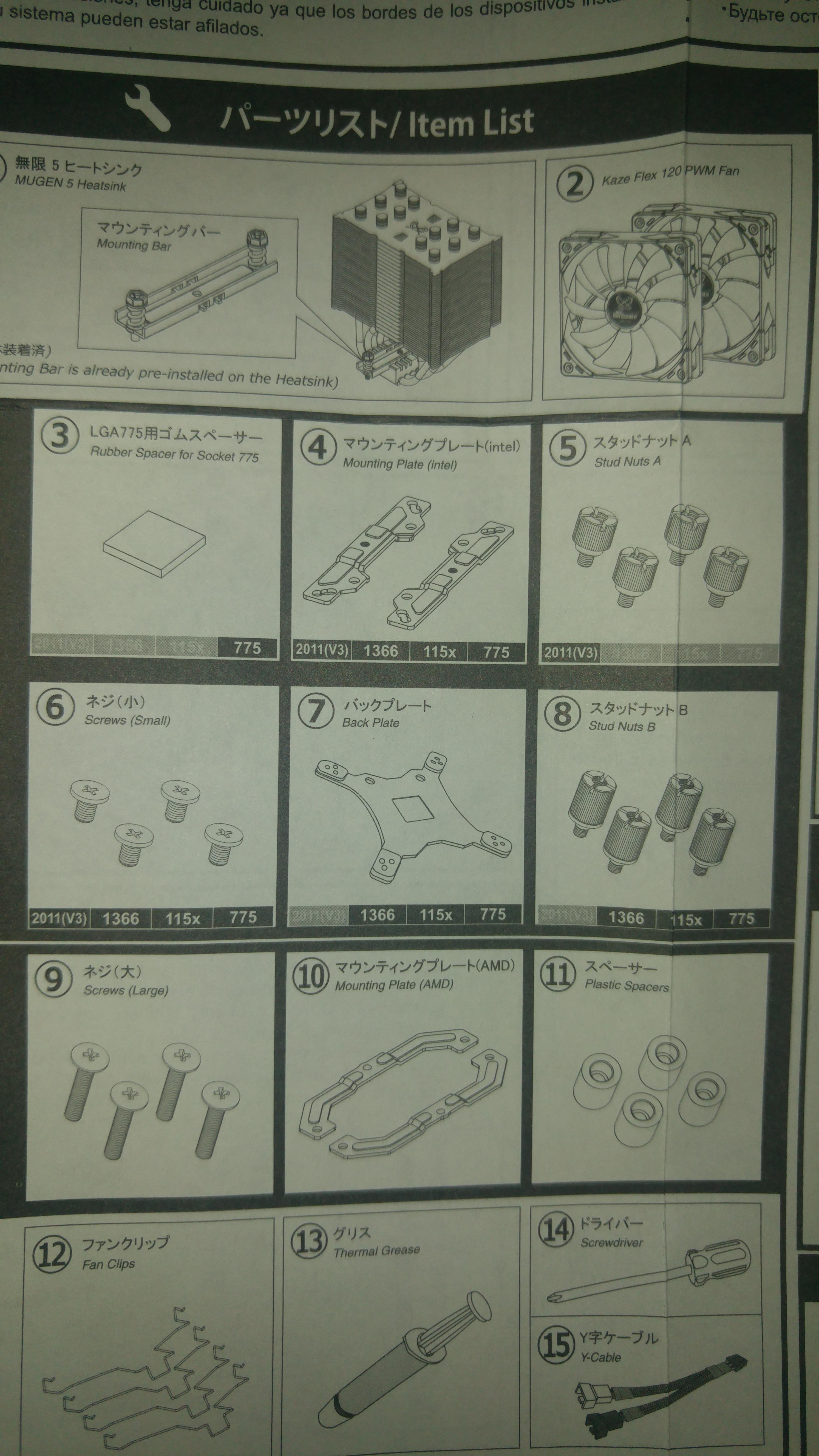

Links AM3, rechts AM4. Auf dem Montagezettel wird aber der für AM3 dargestellt, obwohl der für AM4 am unteren Ende noch einen Kreisring besitzt. Entscheidend ist aber das kleinere Maß des Abstandshalters. Montieren kann man beide, aber nur eine Version gewährleistet auch vollständigen Kontakt.

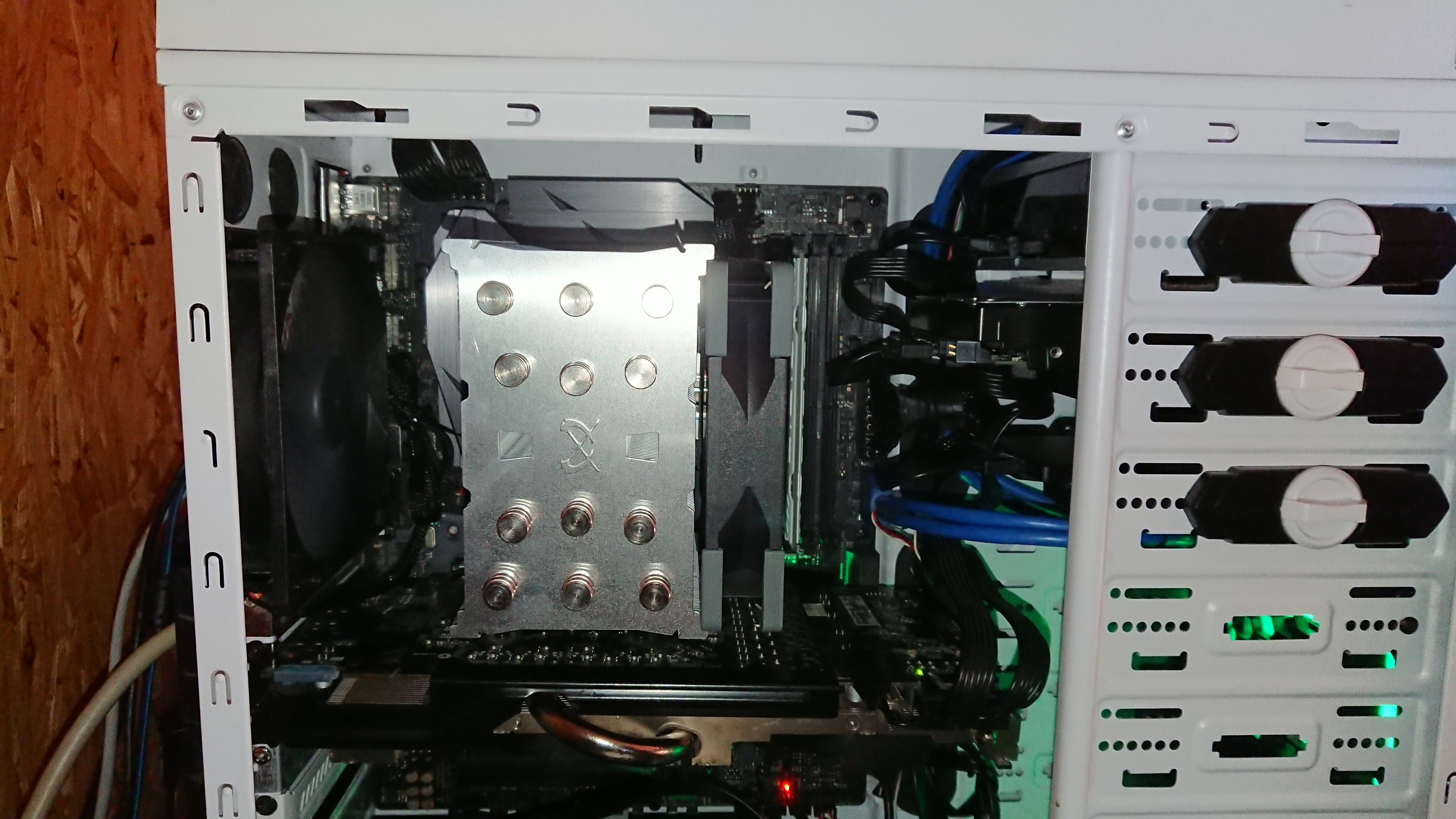

Dreh den linken Lüfter um und die Temperaturen werden deutlich niedriger werden.

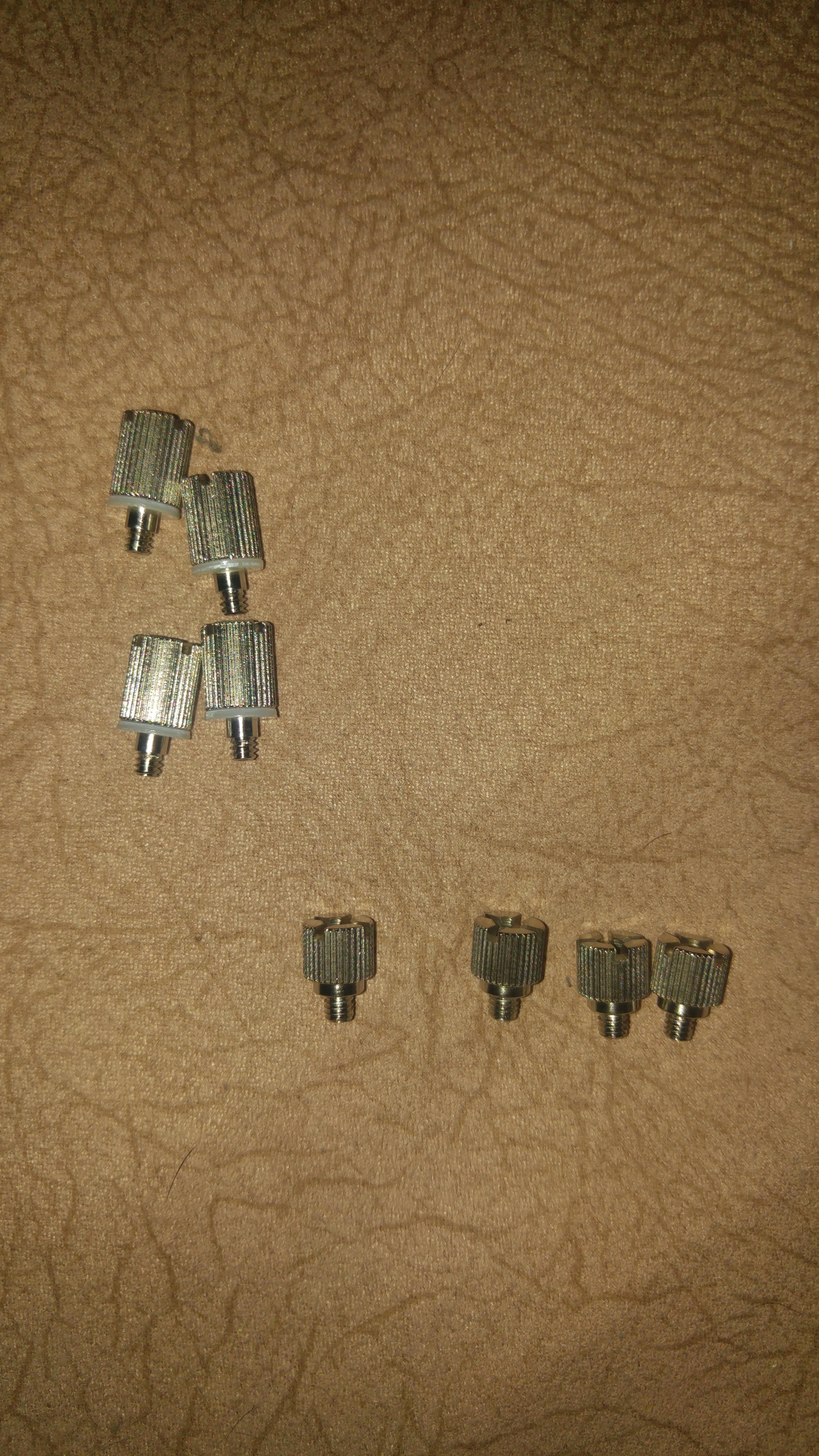

Das sind die Abstandshalter für Intel Boards.. ansonsten waren nur die Plastik Dinger dabei und bei Youtube gibt es eine Anleitung für AM4 Boards da werden genau diese benutzt die ich auch habe.

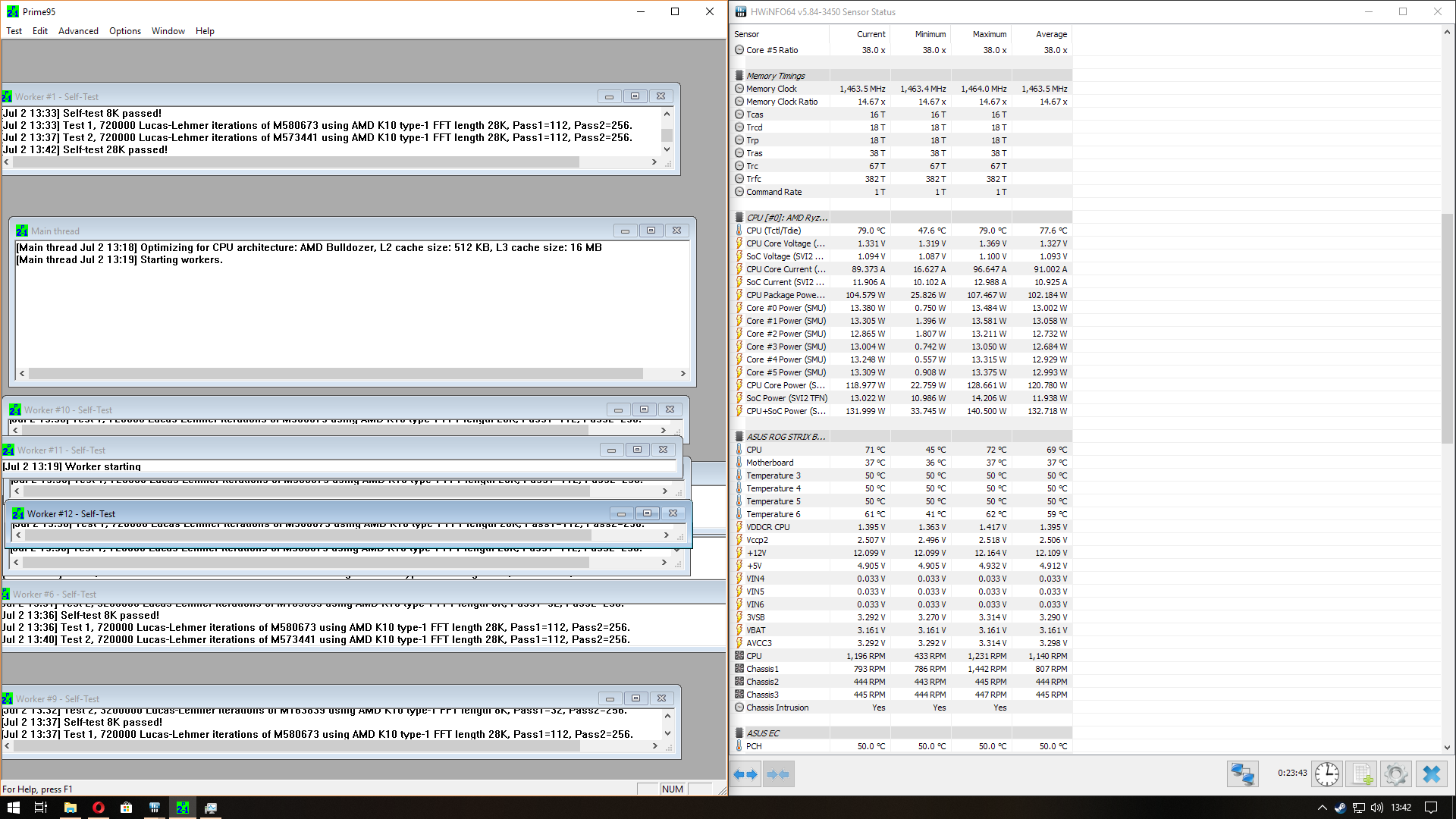

Also ich habe jetzt den linken CPU Lüfter ausgebaut und siehe da im Prime95 nach 10 Minuten max. 69c
Ist das aber nicht trotzdem noch zu hoch?
Lüfter falsch montiert.
Müssen beide von rechts nach links ziehen um die Abwärme weg zu schaufeln.

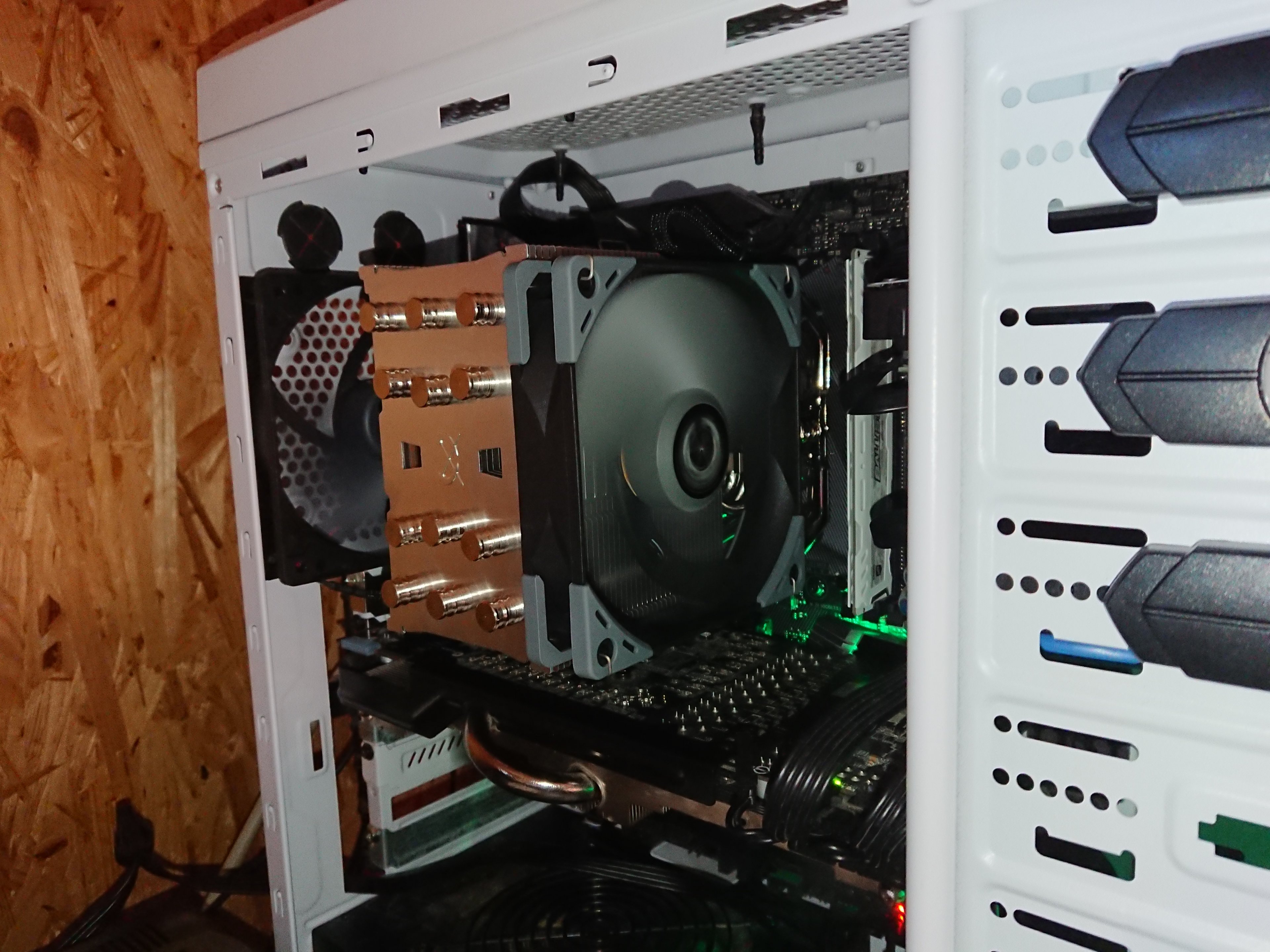

Ich habe den selben Kühler. Achte mal drauf ob die Lüfter wirklich ausgerichtet sind. Einer saugt an und der andere pustet. Weil als ich beide in die falsche Richtung ausgerichtet hatte, habe ich einen Wärmestau gehabt.

Ich hatte noch nie einen Kühler mit 2 Lüftern deswegen bin ich davon ausgegangen das beide Lüfter die Luft auf den Kühlkörper leiten müssen. Aber jetzt weiß ich ja bescheid ^^
Ich verwende den Mugen 4 PCGH mit meinem Heizwell 4790K. Auch 2 Lüfter, fixe RPMs. Diese müssen Push/Pull montiert werden, sonst bringt es alles nichts. Würde vorschlagen 2 Lüfter von vorne Frischluft ins Gehäuse saugen, den 1.ten CPU-Lüfter diese Luft durch die Kühlrippen drücken und der 2.te auf der Kühlerrückseite saugt die Luft aus den Rippen. Dahinter noch einen Gehäuselüfter der alles nach draußen befördert.

Der Lüfter ganz links am Gehäuse der bläßt raus. Und die 2 CPU Lüfter ziehen die Luft an und geben sie zum Kühlkörper.
Also der linke Lüfter am Kühlkörper zieht von links nach rechts.
Der rechte Lüfter am Kühlkörper zieht von rechts nach links.
Ist da eventuell der Fehler? Soll ich den linken Lüfter am Kühlkörper so drehen das er auch aus dem Gehäuse bläst?
Bitte Lüfter so ausrichten, dass alle 3 in eine Richtung blasen. Im Idealfall ist das zum Gehäuselüfter, der nach draußen bläst.

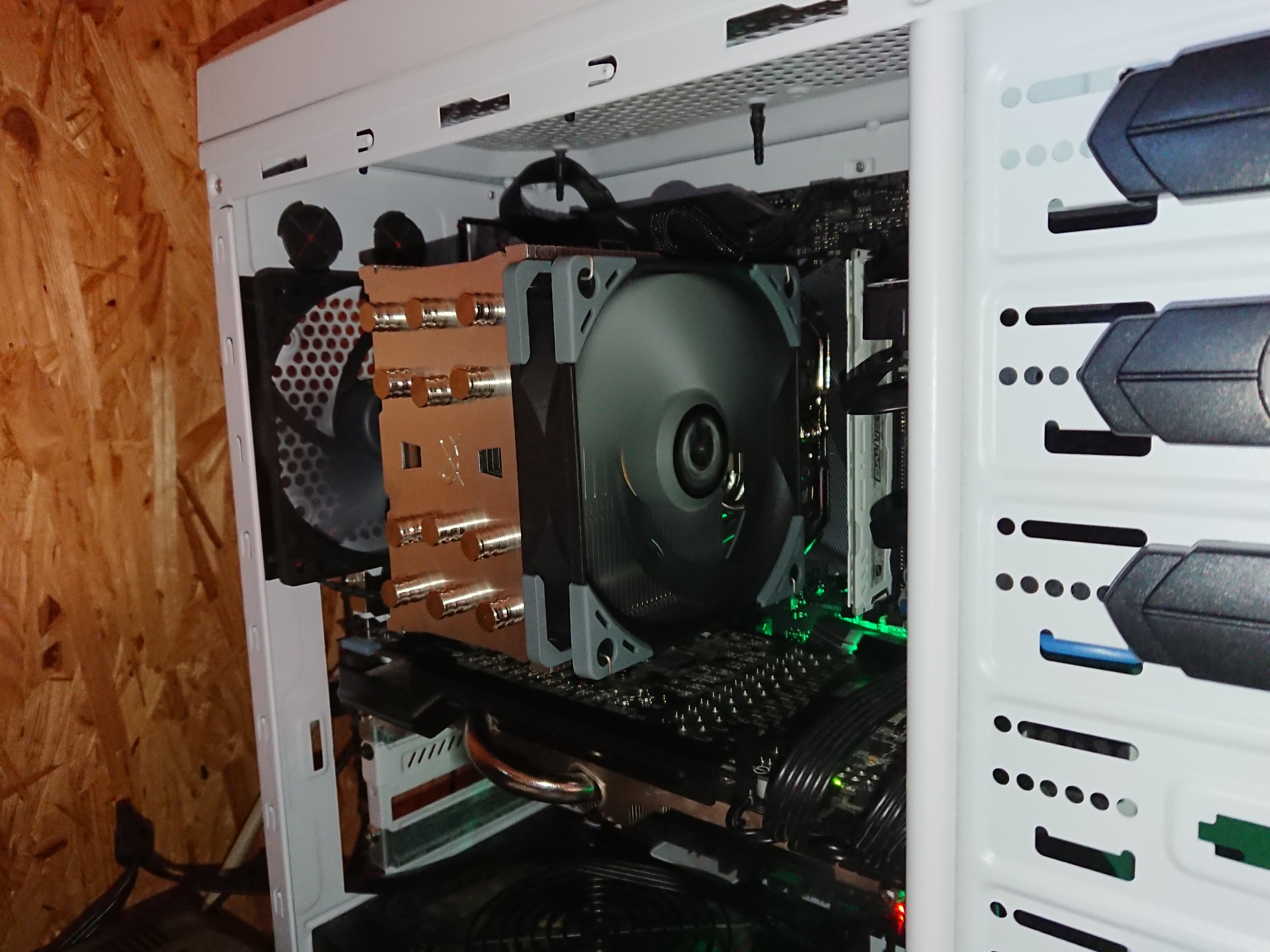

Habe jetzt 2 Front Lüfter und einen Back Lüfter montiert. Jetzt kann ich das Gehäuse geschlossen lassen und erreiche eine Temperatur von max. 64c nach 20 Minuten Prime95.
Lüfter sind jetzt alle korrekt ausgerichtet.

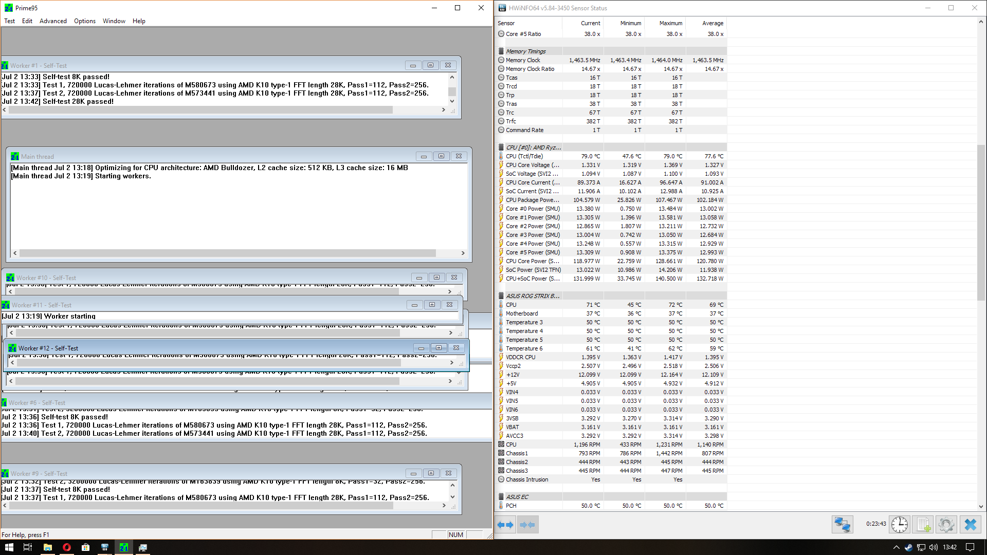

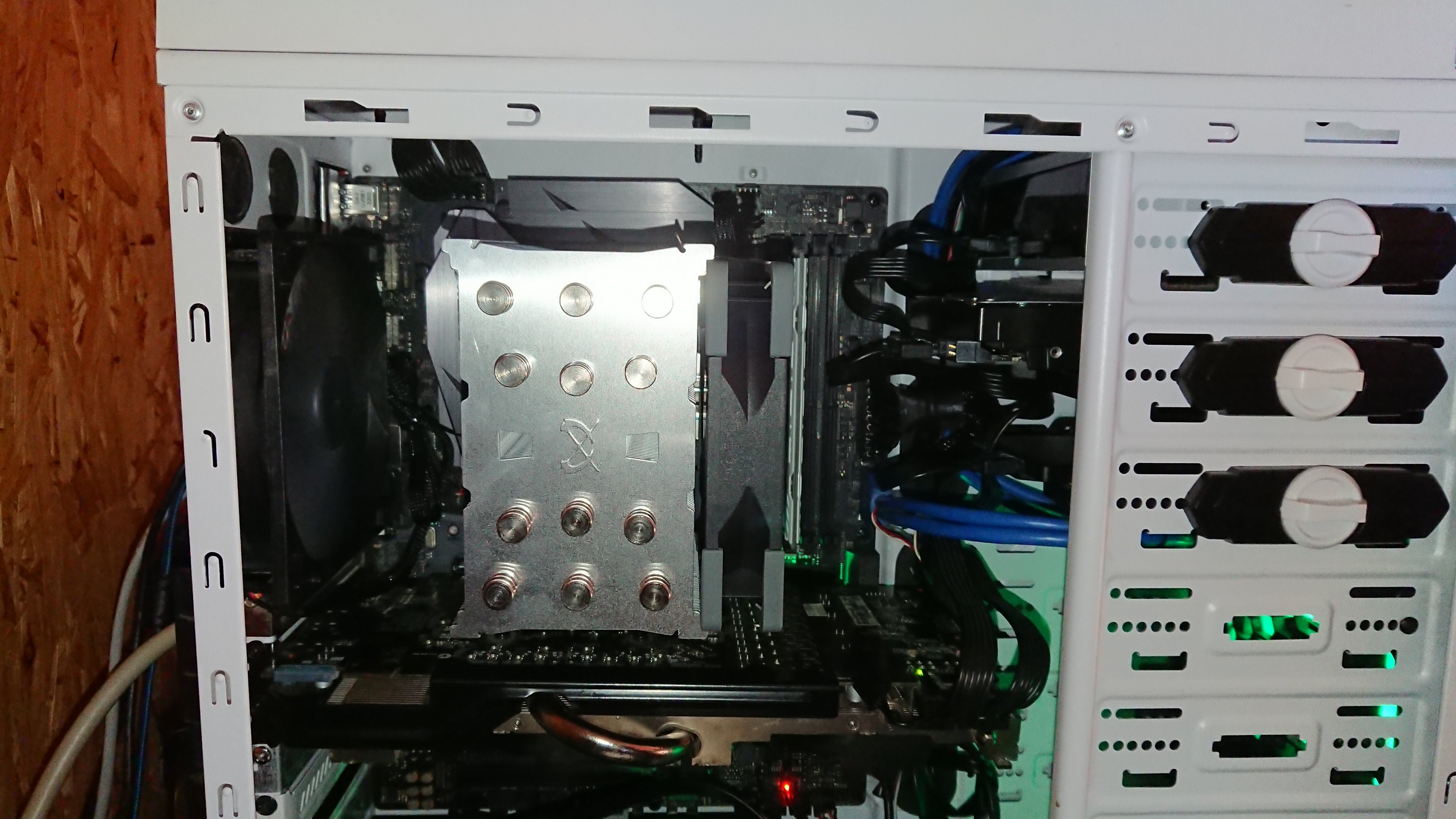

So, ich habe auch zu hohe Temperaturen mit meinem Mugen 5 Rev B, den ich in einem ATX Gehäuse mit zwei 120mm Lüftern vorne und einem 120mm Lüfter hinten, der mit 800rpm doppelt so schnell läuft wie vorne, montiert, bekomme aber mit meinem 3,8 GHz overclock und laut HWInfo 1,328V sofort fast 80 Grad C Tdie, was doch sehr hoch für die niedrige Spannung ist. Der Lüfter des Kühlers läuft bei den Temperaturen natürlich bei 100%.
Da eigentlich jeder sagt, dass der Kühler gut genug für fast 1,38V oder so ist, wundere ich mich doch sehr, was ich eventuell falsch gemacht haben kann.
Die Wärmeleitpaste beim ersten Versuch MX-4, beim jetzigen ist es eine frische Tube MX-2, aber die Temperaturen haben sich nicht großartig geändert.
Der Lüfter pustet garantiert in die richtige Richtung und die Standoffs und Mountingplatten habe ich genauso wie im Handbuch montiert.
Die Folie auf der Platte habe ich natürlich entfernt und zum reinigen habe ich immer 70% Alkohol genutzt.

Die Last (bis 140 Watt) und die Temperaturen sind für einen Sechskerner wirklich sehr hoch, ich empfehle mal die Frage im AMD OC Unterforum wiedereinzustellen, statt sie hier an einen alten Thread ranzuhängen.
Der Bezug zur SSD / M.2 ist mir nicht ganz klar - das sollte m.E. gar nichts an den Temperaturen ändern.
