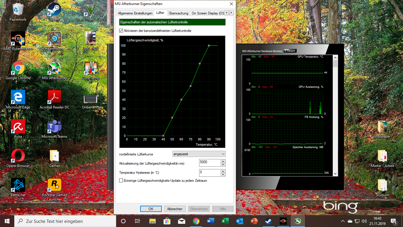

ich habe mir vor paar Tagen den 600 Euro PC aus der Kaufberatung gebaut. Soweit hat alles geklappt und ich bin zufrieden mit dem Ergebnis. Lediglich die Grafikkarte war etwas zu laut. Nach Anpassung der Lüfterkurve in MSI Afterburner (ca. 50 Prozent bei 70 grad. Passt das?) ist der Geräuschepegel für mich in Ordnung.

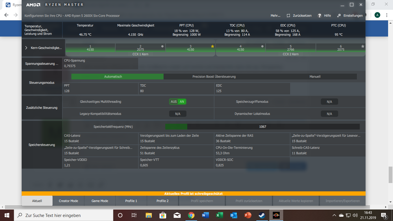

Im AMD Ryzen Master ist mir nun aufgefallen, dass sich die CPU Temperaturen von den ersten Tagen unterscheiden. Diese schwanken jetzt im Desktop Betrieb zwischen 50 und 70 grad. Der Lüfter schaltet auch ständig hoch und wieder runter. Durchschnittlich ca. 60 grad würde ich sagen. Das kommt mir für den normalen Desktop Betrieb etwas hoch vor, im Vergleich zu dem was man in anderen Foren liest (diese berichten von ca. 30-40 grad). Kühler ist richtig angebracht und Airflow müsste auch in Ordnung sein. Kann man das einfach so stehen lassen?

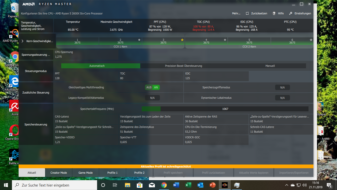

Ich habe jetzt auch mal Prime 95 das zweite Programm FTT Small Test für ca. 10 Minuten durchlaufen lassen und erhalte folgende Werte im Ryzen Master. (siehe Anhang)

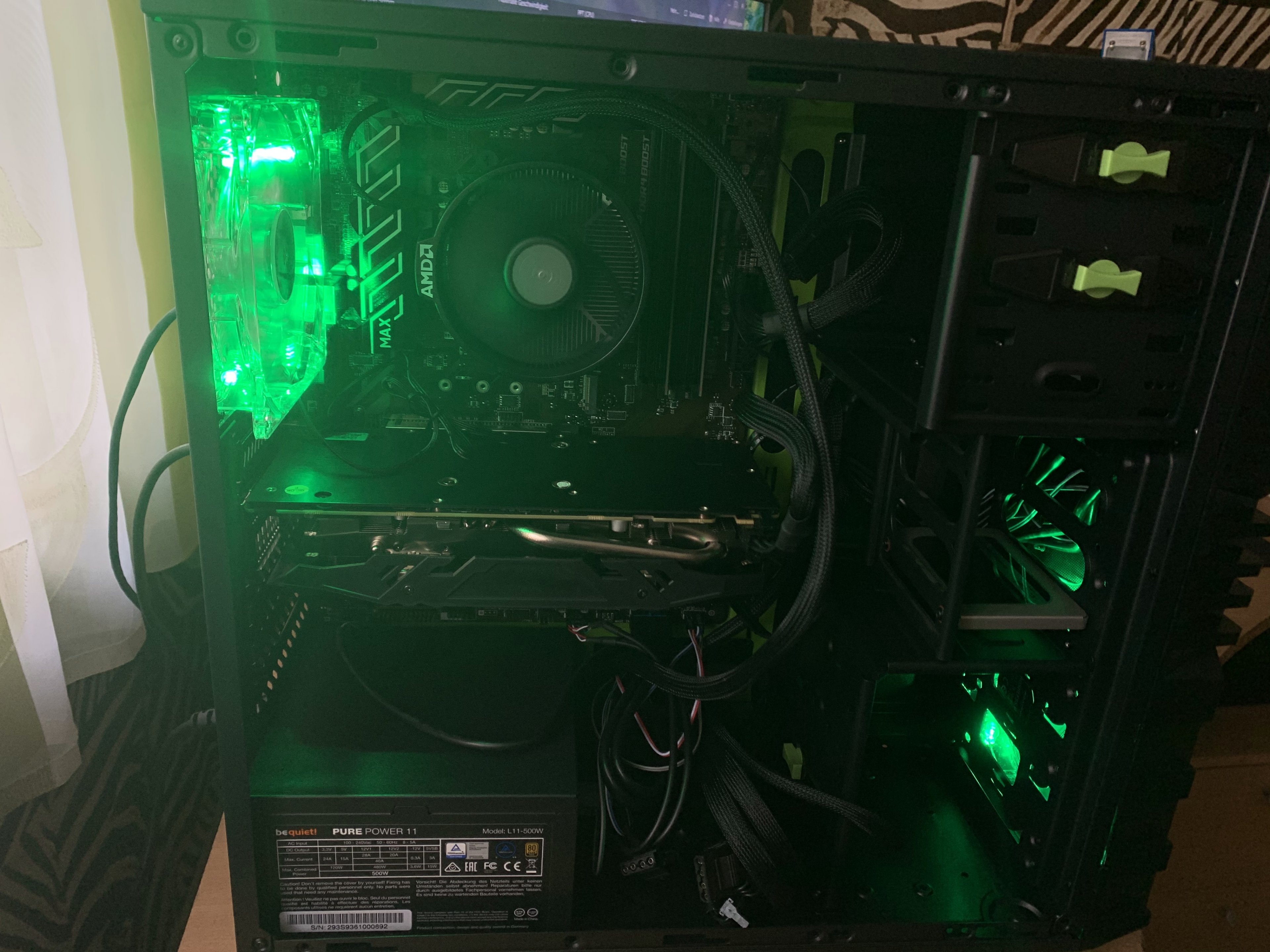

Also im Task Manager unter Hintergrundprozessen ist nichts dabei was die CPU auslastet. Das Innenleben meines PC sieht so aus. Zur Schutzfolie-> ich habe beim boxed Kühler einmal die Wärmeleitpaste unten angefasst, da war auf jeden fall keine Folie drüber. Oder ist diese Schutzfolie wo anders? Ist mein erster selbst gebauter PC.

Der Lüfter muss falsch montiert worden sein.
Reaktionen: Gortha und Alexus6677
Die Schrauben vom Boxed müssen so fest gezogen sein, dass sie nicht mehr weiter Drehbar sind.
Natürlich kommt nach "Fest" direkt das "Ab"
Aber die Schrauben wurden Extra so entwickelt, sie ordentlich (gut/optimal!) fest ziehen zu können.
Reaktionen: Gortha
Ich finde sowohl die Temperatur sehr hoch als auch den Takt sehr niedrig bei Prime.
Mein 2600x taktet bei dem Prime Test auf 3,95 GHz allcore bei 64 Grad. Alles Out of the Box.
Ich denke du solltest Mal überprüfen ob der Kühler richtig sitzt und/oder dir einen besseren gönnen

Im Idle sind die Temperaturen ziemlich hoch. Für Prime und den Boxed-Kühler gehen die noch gerade so in Ordnung.
Kontrolliere auf richtigen Sitz des Kühlers und am besten besorge dir einen anderen. Es gibt gute Alternativen, die nicht gleich 60 Euro kosten.
Für volllast ist die Temperatur eigentlich okay für den Kühler. Nur für Idle sind die Temps eigentlich viel zu hoch.

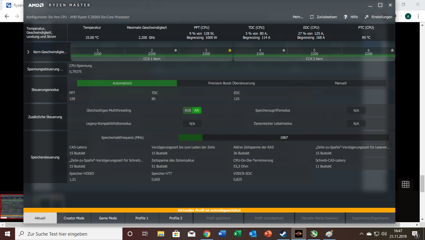

Habe den Lüfter jetzt nochmal drauf montiert und den PC 10 Minuten laufen lassen. Ist tatsächlich besser geworden. Sind diese Werte jetzt in Ordnung (Schwanken zwischen 35 und 50, durchschnittlich ca. 40)? Anbei auch meine Grafikkarten Lüfterkurve.
Im Prime 95 komme ich immer noch auf ca. 85 Grad. Mehr als 3700 GHz sind aber nicht drin.
Hier noch ein Bild

Auf jeden Fall besser als vorher und ich würde sagen voll OK!
Ich denke aber auch du solltest dich darum kümmern das vorne mehr Luft in dein Gehäuse kommt!
