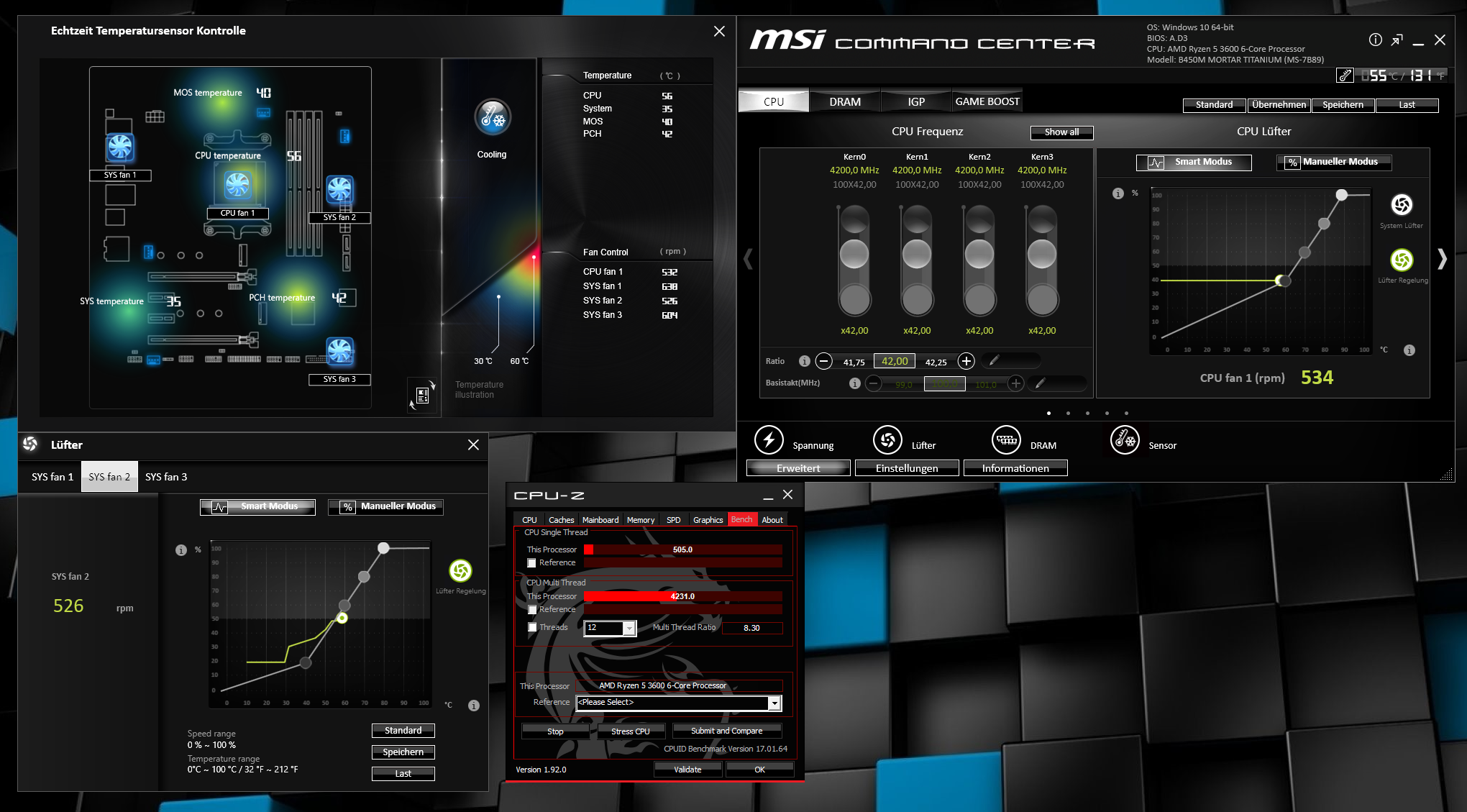

Habe nach neuem BIOS Update auf AGESA 1.0.0.6 auf MSI Mortar Titanium / B450 Board nochmal sämtliche Einstellungen vornehmen müssen und ein wenig mit den Lüfterkurven gespielt über das MSI Command Center um im Desktop Betrieb möglichst leise zu sein, bei Last aber natürlich die Temps nicht unnötig hoch zu haben.
CPU alles Auto, RAM overclocked mithilfe des Calculators. (Ursprünglich nur 3466MHz, jetzt stabil 3600MHz)
Zum Test der Temperaturkurven habe ich den CPU-Z Bench ausgeführt.
Hin und wieder war es möglich, die CPU stabil auf 4200 MHz zu betreiben bei einer Temperatur von bis zu 55°C bei dem kurzen Benchmark.
Ich bekomme das nicht mehr hin, ohne Veränderungen außer Lüfterkurven durchgeführt zu haben, ist sie jetzt immer bei ~72°C und entsprechend taktet der Proz runter auf 4100 MHz oder weniger. Entsprechend fällt auch das Ergebnis des BM geringer aus. Zur Kontrolle noch den AMD Ryzen Master überprüft, aber der zeigt tatsächlich das gleiche an wie der MSI Command Center ;-)
Komischerweise war selbst mit komplett runtergefahrenen Lüftern über die Steuerung (Systemlüfter aus, CPU min) manchmal die 55°C erreichbar, jetzt selbst mit vollem Luftstrom komm ich immer auf die 70°C.

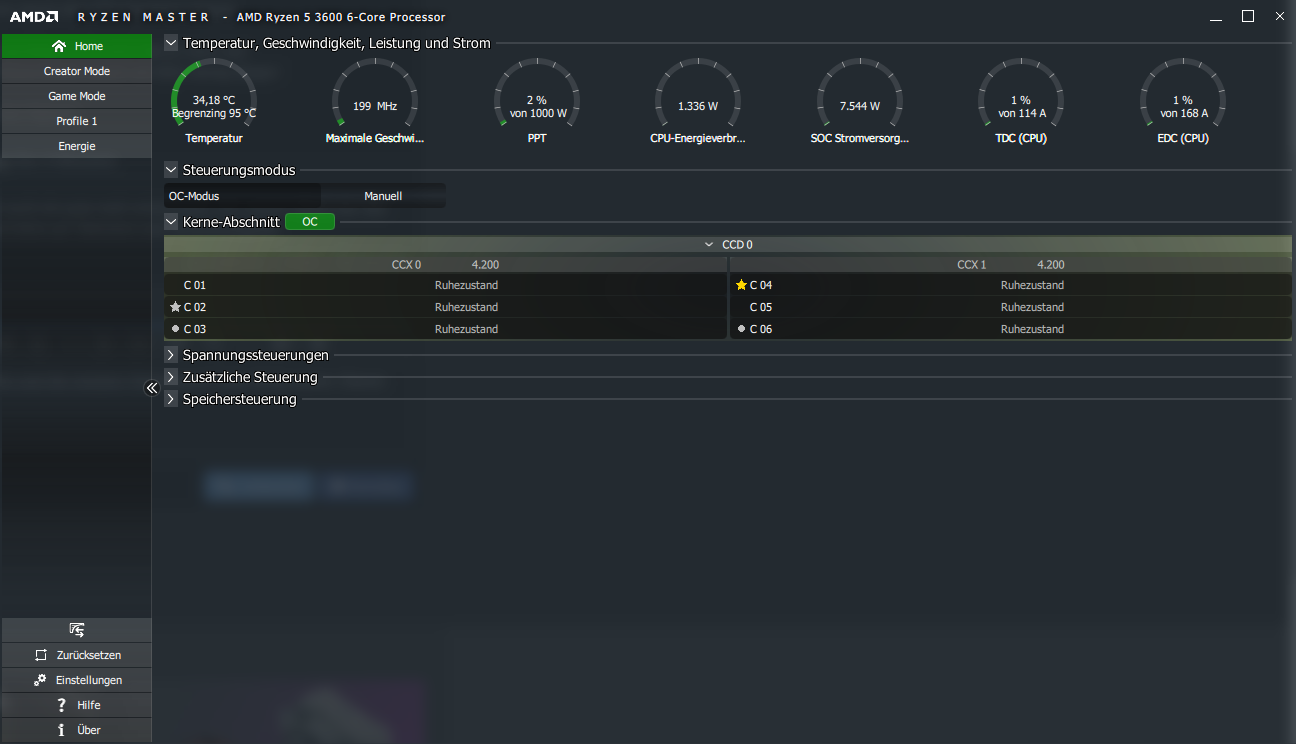

Seit dem neuen BIOS hab ich sogar zeitweise eine 'tote' CPU, alle Kerne in Ruhezustand. Hmmm :p

Übrigens: Aktuell hab ich wieder das gute Ergebnis, was weiß ich warum. Vielleicht habens aktuell gerade wieder die paar RPM des CPU-Lüfters mehr rausgeholt (500 statt 300) Hatte aber vorhin auch nichts gebracht. Naja, werd nicht schlau draus...
