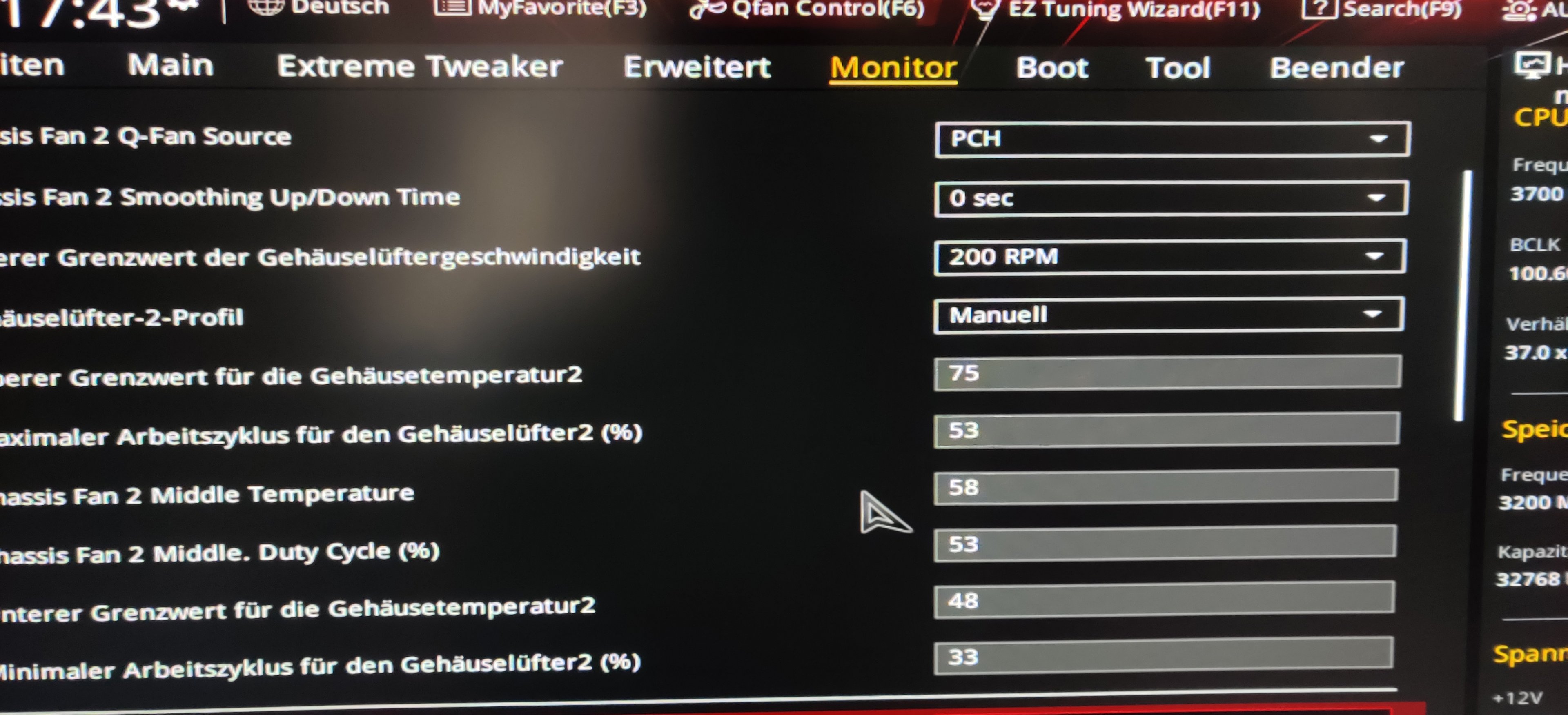

Hier Beispiel Asus Mainboard Bios für Chassis Fan 2 Lüfter einstellen:
Gut bei 30Grad Raumtemp kann ich nicht mit reden da war ich noch nicht,das Syst ist ja erst neu.
Ander Lüfter werd ich mir wohl auch noch holen für die AiO aber nicht solch teuren muss ich mal sehen die Artic P12 werden ja auch oft genannt.
Die Orginalen machen nur leichte nebengeräusche ansonsten hört man den Luftzug schon deutlicher bei 1000RPM ist es noch gerade so hinnehmbar...^^

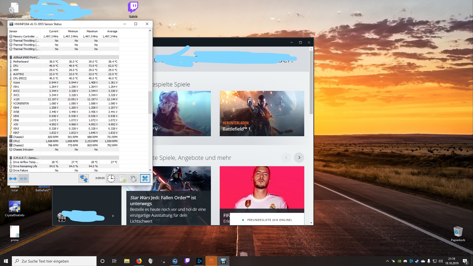

modena.ch schrieb:
Mach mal nen Screenshot von HWINFO wo man das MB und dessen Sensoren sieht.
Im Idle und nach dem Gamen.
Dann kann ich dir auch sagen wie die Gehäuselüfter regeln kannst.

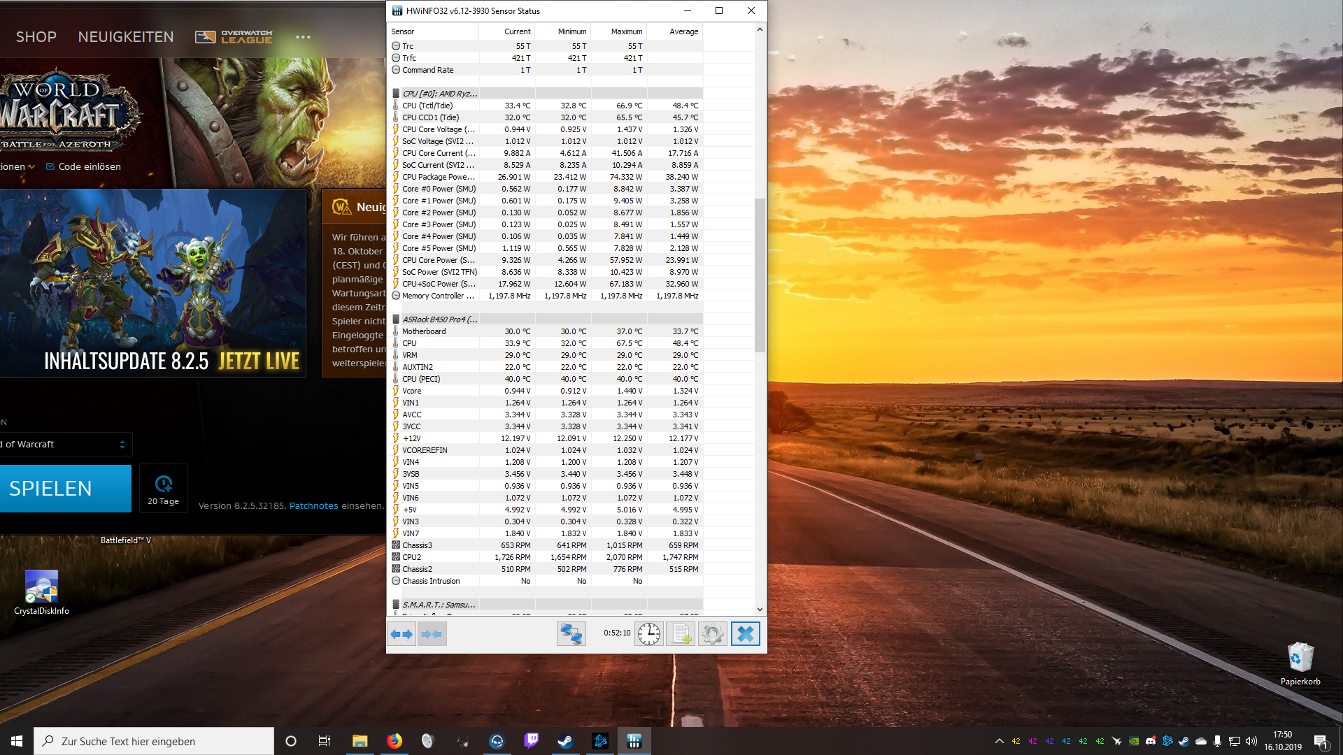

Hab jetzt etwas über ner Stunde BF5 gespielt Temps lagen jetzt am ende im schnitt bei 59/60GRad +- 1-2Grad.
Das bei Radiator mit 43% also knapp 1000rpm und ist schon hörbar und so an der Grenze....^^so -5% wären mir eig. lieber dort aber dann weis ich nicht ob er noch so gut klar kommt von den Temps.
Die Lüfter (Gehäuse) bei 40% mit 720RPM sind noch i.o.
Aber das siehtse ja bei HWInfo auch.
Fan2 sind die Gehäuselüfter,die laufen alle über nen Hub an einen Anschluss.
Fan 3 sind die Radiatoren Lüfter.
CPU 2 ist die Pumpe.
Die Idl MB Temp liegt eig. bei 27Grad hatte aber zwischenzeitlich was gezockt 30Grad sind aber wohl eher jetzt der spott.

Z.Z hab ich es so stehen im Bios, alles über CPU Temp geregelt erstma, Temp 1 55Grad@25%,Temp 2 58Grad@40%,Temp 3 72Grad auch 40% und Kritischer wert 73Grad und 100%^^
Bei den Radiator Lüfter siehts genauso aus.
Ka ob das so hinhaut hätte ja schon gern 60Grad bei Temp1 da sonst die Lüfter immer mal hoch drehen aufm Desktop wenn so ne spitze kommt aber ich weis nicht,ob das denne so gut ist beim zocken wenn die so spät erst in gang kommen.

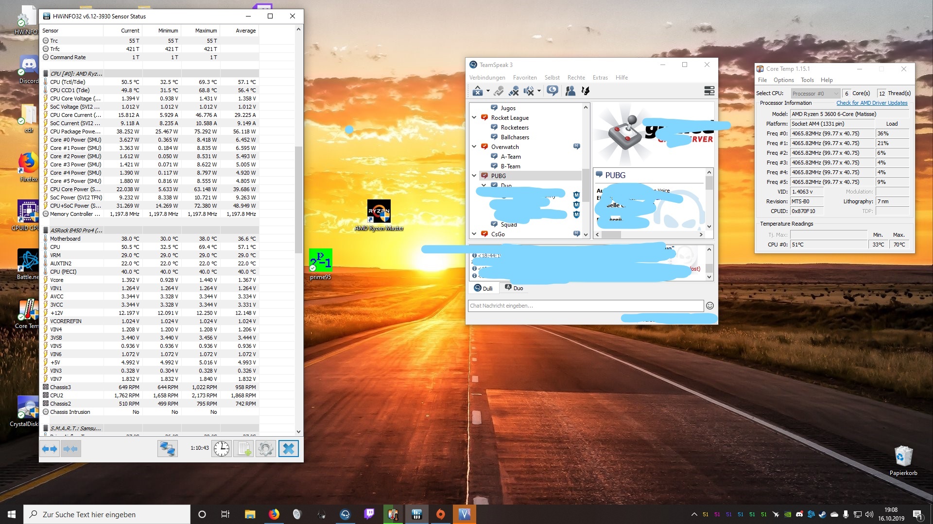

Mich wundert gerade, dass sich bei ihm bei AUXTIN2 und VRM und CPU (PECI) nichts geändert hat, nicht einmal ein Grad. Das kann doch eigentlich nicht sein.
So wie ich das sehe, stieg die Temp von 30 auf 37°C, ich würde nochmal nachsehen, wie lange das dauert. Es bringt ja nichts, wenn der Sensor erst nach 40 Minuten sagt, dass es im Gehäuse warm wurde.
Einfach mal Prime95 und Furmark für 10-15min laufen lassen und schauen, ob die Motherboardtemp genug gestiegen ist.
Außerdem: Mach auch einen Test, wo du nur Furmark laufen lässt, um sicherzugehen, dass es auch erkannt wird, wenn nur die GPU die Luft im Gehäuse aufwärmt.
Ja das wundert mich auch etwas,aber es Bios ist aktuell.
Ich kann das ja nochmal testen mit Prime normaler Test nicht den Small + Furmark.
Aber etwas später zocke grad mit kollege.^^
Die BF Screens sehen schon mal sehr gut aus.
38 Grad max auf dem Brett sind sehr gut.
Mehr Drehzahl auf den Gehäuselüftern wirst nicht brauchen.
Wenns dir nicht zu laut ist kannst noch 100-150 RPM mehr geben bei 37-38 Grad, aber
eigentlich reicht das dicke mit der Abluft des Radis. Mehr Drehzahl hat hier den Vorteil, dass den
Raid mit mehr kalter Zuluft anströmen kannst und so kannst die Radilüfter sicher langsamer laufen lassen.
Kannst dir auch überlegen, ob den Hecklüfter reinblasend machst, bringt mehr kalte Luft am Radi und
kühlt den VRM (wo dein Sensor wohl spinnt) besser.
Abluft über die 2 Radilüfter sollte reichen, muss man aber ausprobieren.
Auch max 69 Grad CPU bei BF ist sehr gut, da kannst dir überlegen ob ein bisschen Drehzahl raus nimmst.
Zen2 boostet bis 75 Grad voll, also da kannst locker 100-150 RPM raus nehmen fürs Zocken.
Gedrosselt wird ab 95 Grad und Notabschaltung ist etwa bei 105, ist also alles im tiefgrünen Bereich.

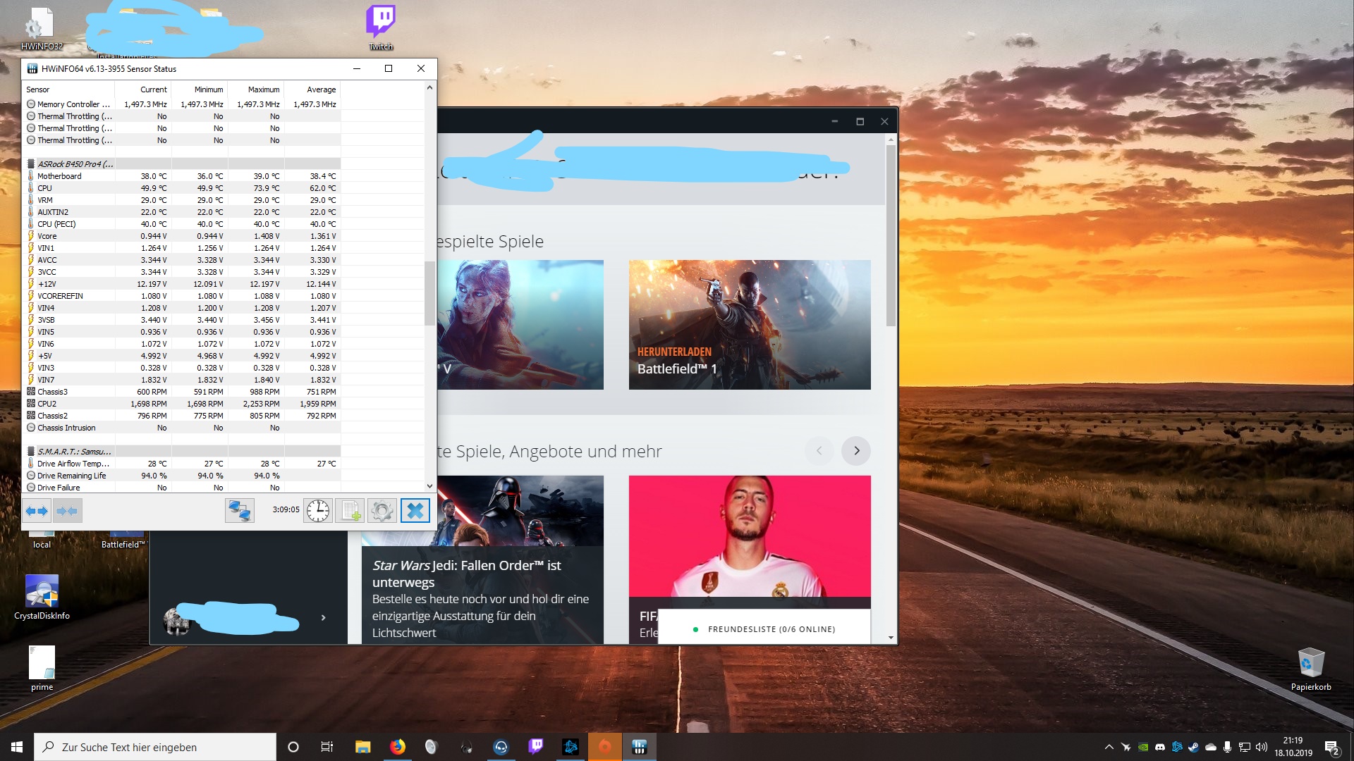

modena.ch schrieb:
Dann passts, so warm wie Prime kriegst sonst nicht hin.
Dann bleiben die Lüfter der AIO normal auch beI max 1000 RPM.
So nach über 3h BF5@ 64er Maps.(mit deinen CPU Vorschlag)
Die Gehäuselüfter waren dabei auf 40%~ unter Gamen ist das ok,viel mehr will ich eigentlich meiden 42/43% sind da mit Augen zu noch drinne^^
Ich setze das so hoch an damit er im idle nicht so ewig brauch um wieder voll "silent" zu werden deshalb die 33Grad das er da wieder still ist^^
Das klappt ganz gut,er hat jetzt keine 5min gebraucht um wieder auf die 30Grad zu kommen.
Ich habs schon gerne ganz still beim Surfen:p(Sommer muss ich da ja bestimmt etwas einplanen deshalb da schonmal 33Grad liebr wären da 35Grad weil das MB bestimmt wenns tropisch im Raum ist da schon liegen wird^^ wie macht ihr das denne?
Weil ich wills ja dann auch so im Sommer leise haben wie jetzt im idl,deshalb war die überlegung beides wieder über de CPU Temp laufen zu lassen weil dann sofort alles still ist nach ner min wenn die CPU sich einbekommen hat.
modena.ch schrieb:
Ich würde bei den Gehäuselüftern schon bei 36-37 Grad auf 42-43% (800-900? RPM) gehen, dann hast mehr Zuluft für den Radi und das MB wird auch nicht mehr viel wärmer werden im normalen Gebrauch. Falls nicht zu laut.
45 Grad dann 48-49% bei 55 Grad dürfen es dann schon 60% sein und bei 64-65 Grad Vollgas, viel wärmer sollte die MB Temperatur nie sein.
Dann bist auch im Hochsommer im grünen Bereich.
Werde ich nochmal schauen.
modena.ch schrieb:
So 500-600 RPM darfs ab 30 Grad schon sein und ordentliche Lüfter hört man da eh nicht gross.
25% sind genau 500RPM wenn ich nach HWinfo gehe und da sind die schön ruhig bei 700 hört man dann schon den Luftzug:)
Die 74Grad waren nur ein piek,manchmal hatter das aber das ist noch nicht mal ne sekunde dann isser wieder schwupp de wupp auf 62/63.
Sind se ja piemdaumen dann zumindest bei 800:)

Du solltest direkt nach dem Gamen die Lüfter auf dem Radi nicht sofort verlangsamen.
Wasser ist träge, heizt sich also langsam auf (siehe BF5 3h), braucht aber auch ne Weile, bis die Hitze wieder draussen ist.
Leise gut und schön, aber so ein zwei Minuten dürfen die Lüfter nach dem Zocken schon noch etwas höher drehen die Lüfter werden dann eh rasch langsamer wenn sich die CPU Temp senkt.
Bei den Gehäuselüftern genauso, wenn die Kühler der GPU VRM und Chipsatzkühler erst mal warm sind von den Stunden an Zocken können sie schon noch 1-3 Minuten etwas mehr Luft vertragen.
Wenn du so lärmenpfindlich bist hättest dir ein Gehäuse kaufen sollen, dass mehr Luftdurchsatz hat.
Bei weniger restirktiven Gehäusen hört man das Luftrauschen viel weniger.
Deine CF 120 sind mit mindestens 17.8 dB bei 500 RPM halt auch nicht die Leisesten.
Ganz gewöhnliche und günstige Arctic F12 PWM haben bei 570 RPM gemessene 8,9 dB und die liefern ähnlich viel Luft wie deine CF 120 halt schon bei 1350 RPM max. Und da gibts auch noch leisere Lüfter, wenn man ordentlich Geld in die Hand nimmt.
z.B.
