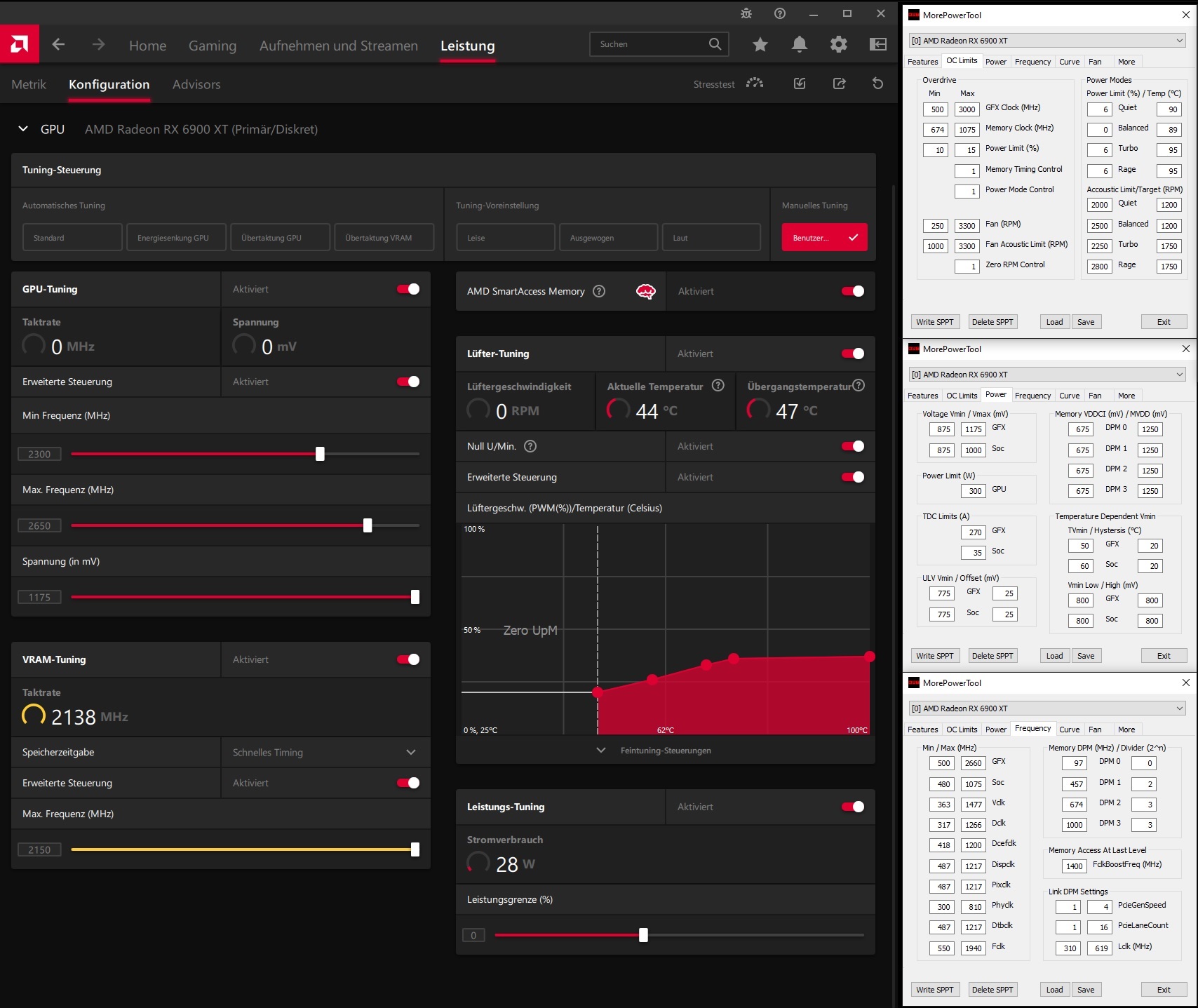

@fas7play etwas offtopic, hast du dieses tool schon gesehen: memtest_vulkan-v0.5.0? Damit lässt sich der vram der Grafikkarte testen und einstellen.
VRamtest
OT:
Bin ja auch an meiner 6900XT dran!
Gerade VRAM OC ist schwer,
da mal ja nicht weiß wann die "Fehler-Korrektur" greift
und man daher auch eine Leistungsverminderung hat.
Tipp: Superposition Benchmark ist sehr "Ram" Kritisch.
Da merkt man an den Score recht schnell nach ein paar Durchläufen wenn der Ram "einbricht"
MrH OpenCL Benchmark > auf 60min Memory auf Copy und das nebenbei laufen lassen.
Stresst den SOC der 6900 auch massiv und lastet den Speichercontroller gut aus.
Selten das eine 6900XT die 2150MHz auf dem Speicher ohne "Fehler" erreicht.
Meine Funktioniert aber mit 2150MHz mit Schnellen Timings.
MPT als Tool sollte man nehmen!
SOC Habe ich dort auf 1000mV reduziert SOC Takt auf 1075MHz,
VRAM-Takt ebenso auf 1075MHz.
VDDCI 675mV und MVDD 1250mV bei DPM 0-4.
Auch hier gilt am Wattbudget "sparen" damit der Core am besten Boosten kann.
300Watt max, da unter Luft!
OT ENDE!

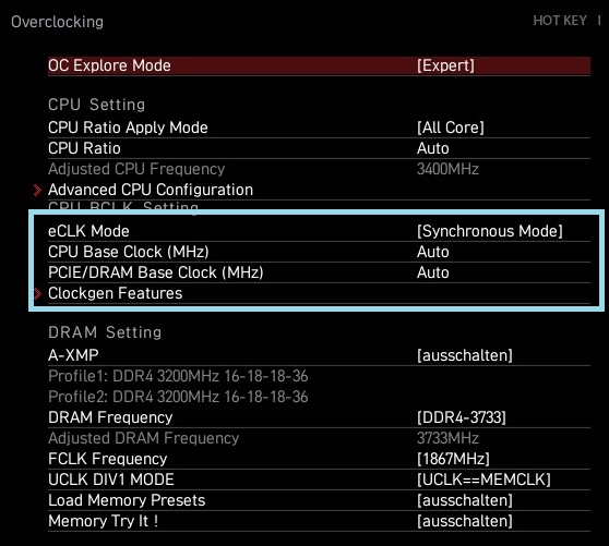

testet hier noch jemand BCLK oc?
posting gelöscht!
Ja klar! Ich bin bei 100,5 MHz stabil!
Ohne "Extrenen Clock Generator" auf dem Mainboard
Du kommst bei deinem Board deutlich höher da das ACE einen Clock Generator hat mit dem man den PCIE Takt vom BCLK "entkoppeln" kann. (Async)
103-105MHz hab ich alles schon gesehen, beim 5800X3D.
Bin bei 22666 TimeSpy Grafikscore, eben die 300Watt unter Luft. 24/7 kein Bench!😊
