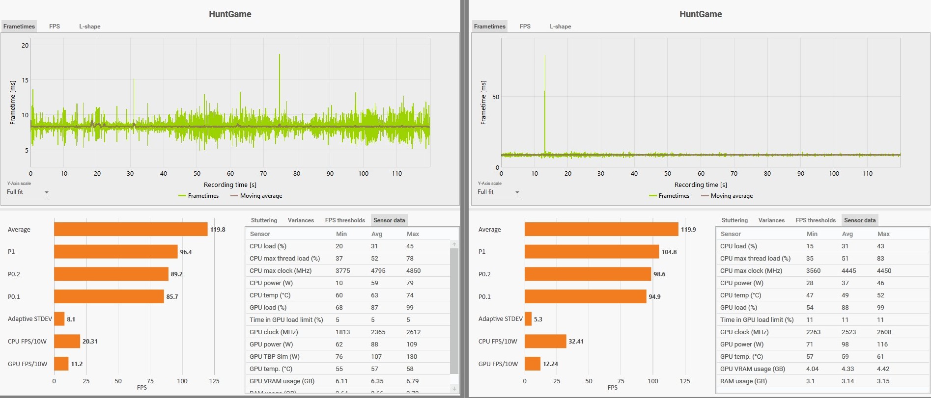

Der 5800X3D in Eco Mode 88A/60A/88A macht fast keinen Unterschied zu Stock. Wird keine 70°C warm. Würde diese CPU nicht mehr gegen einen 5800X eintauschen wollen.
Zum Vergleich:
Links 5800X
Das der 3D nur als Gaming CPU gehypt wird verstehe ich auch nicht. Ich werde doch nach Stunden bezahlt.
Zum Vergleich:
Links 5800X

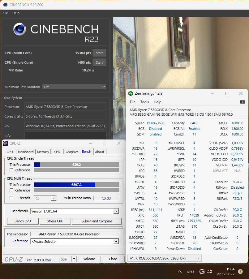

BreadPit
- Apr. 2006
- 615
CPU-Z 6507 / 630
CB23 15304 / 1495
Bin sehr zufrieden. Nur "Kombo Strike 3" = CO -30.
PSS on , CSTATES on, LCLK Auto. CPPC on, CPPC PrefCores off. VCore, LLC, etc alles auf Auto.
PLL 1.7V statt 1.8 default. Alle anderen Settings siehe Screenshot, niedriger als Stock und super stabil.
BCLK auf Auto.
Wassergekühlt, ich erreiche aber dennoch ~82° in CB23. AGESA 1.2.0.7
CB23 15304 / 1495
BCLK auf Auto.
