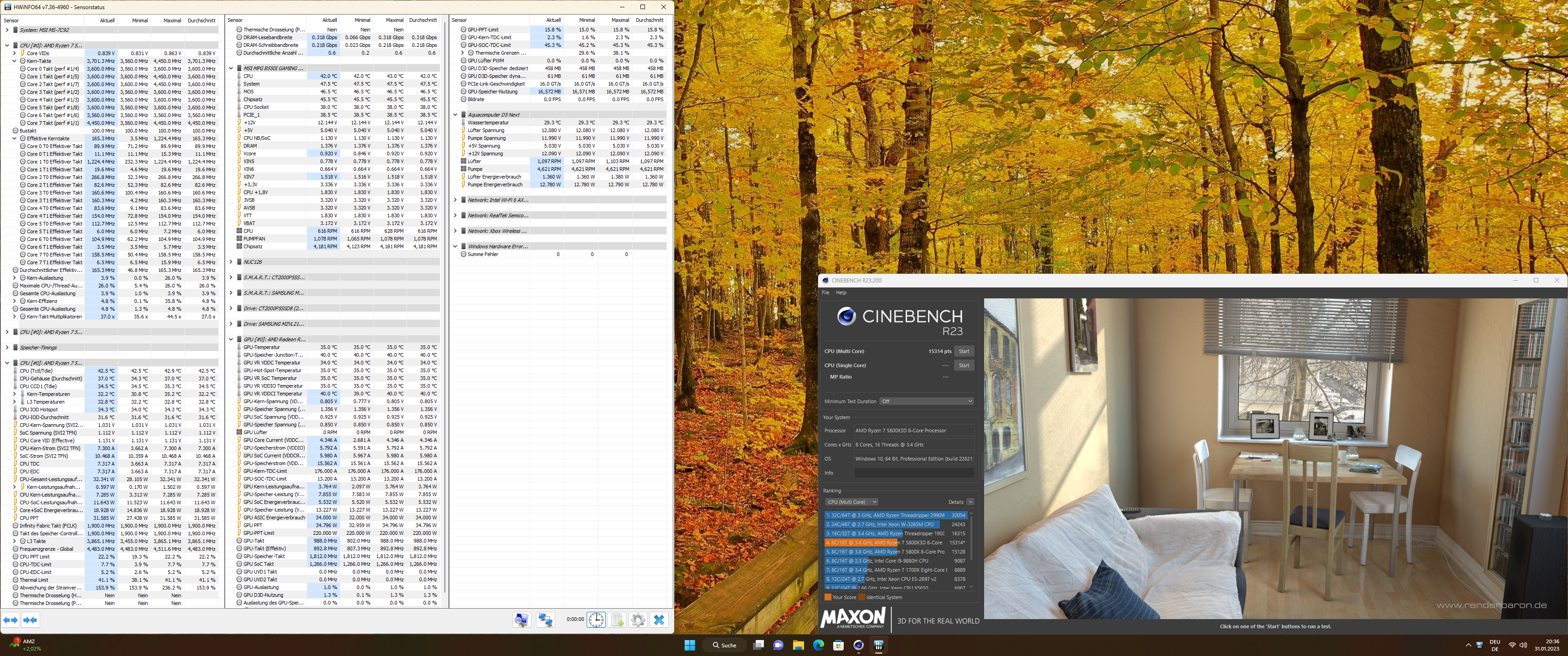

Das erste Bild vor HWinfo Messung (auf Anhieb 15.314, und das ohne die Prozesspriorität zu ändern!) , das zweite mit HWInfo daneben laufend.
Also ~ -0,137mV, max ~73° in CB23 vs ~82 Stock, bei voller Leistung - Q.E.D.?

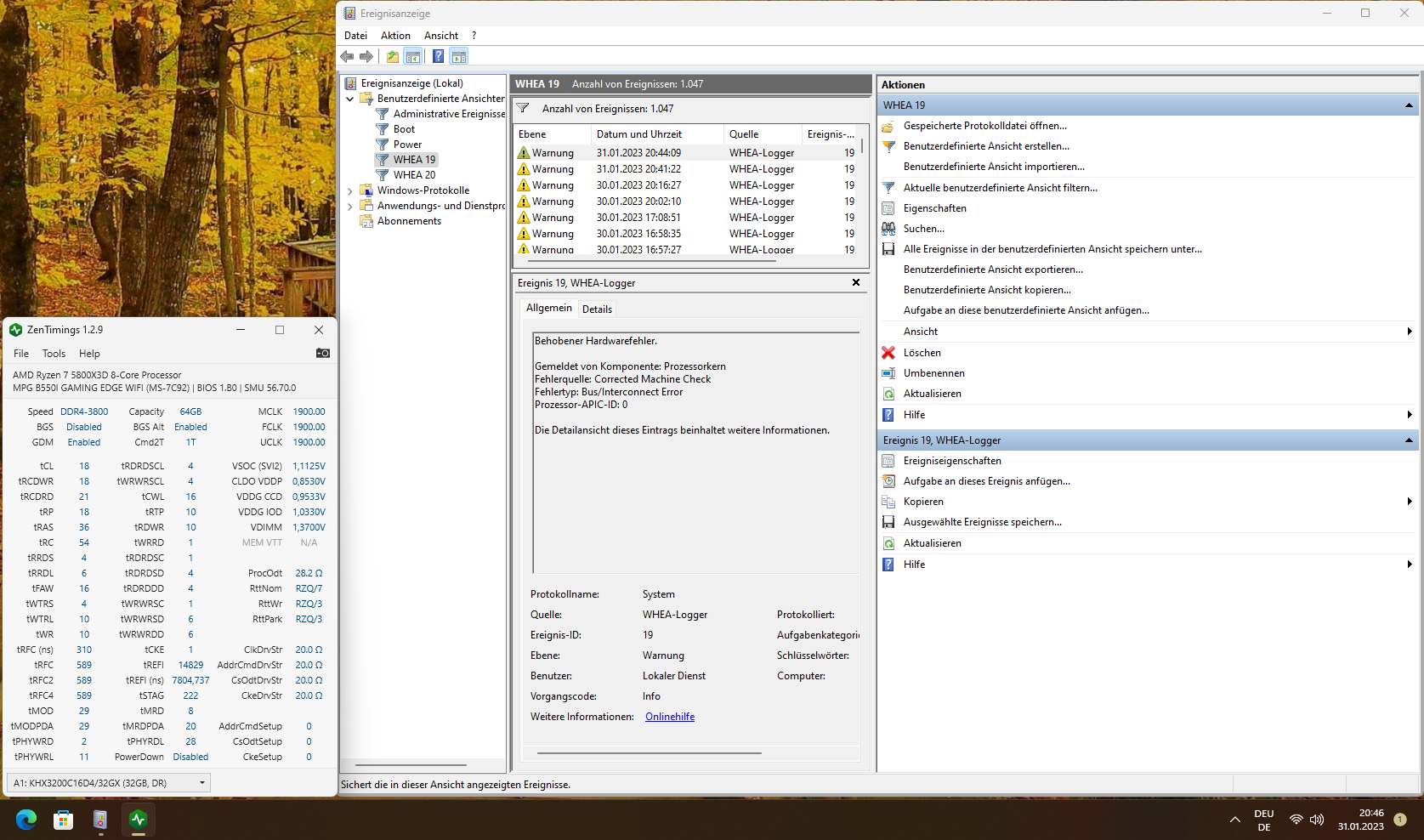

Update: auch der Beweis, dass " after S3 " buggy ist, auch ohne LLC. Nach ~20h ohne S3 und ohne WHEA, gab es nach S3 UV gleich wieder frische WHEA.

Update (oben auch ergänzt mit Screenshot): auch der Beweis, dass " after S3 " buggy ist, auch ohne LLC. Nach ~20h ohne S3 und ohne WHEA, gab es nach S3 UV gleich wieder frische WHEA.
LLC Mode 8 + UV führt bei mir übrigens zu WHEA, wahrscheinlich weil einfach insgesamt die Spannung zu niedrig wird. Habe nämlich die Gegenprobe gemacht: dieselben Settings inkl UV führen mit CPU LLC Mode 8 wieder zu "dem einen" WHEA nach ein paar Stunden.
LLC ist also je nach Modus ( bei MSI Mode 6 - 8 ) eine Form von UV, was kombiniert mit normalem UV dann ggf zu viel wird.
