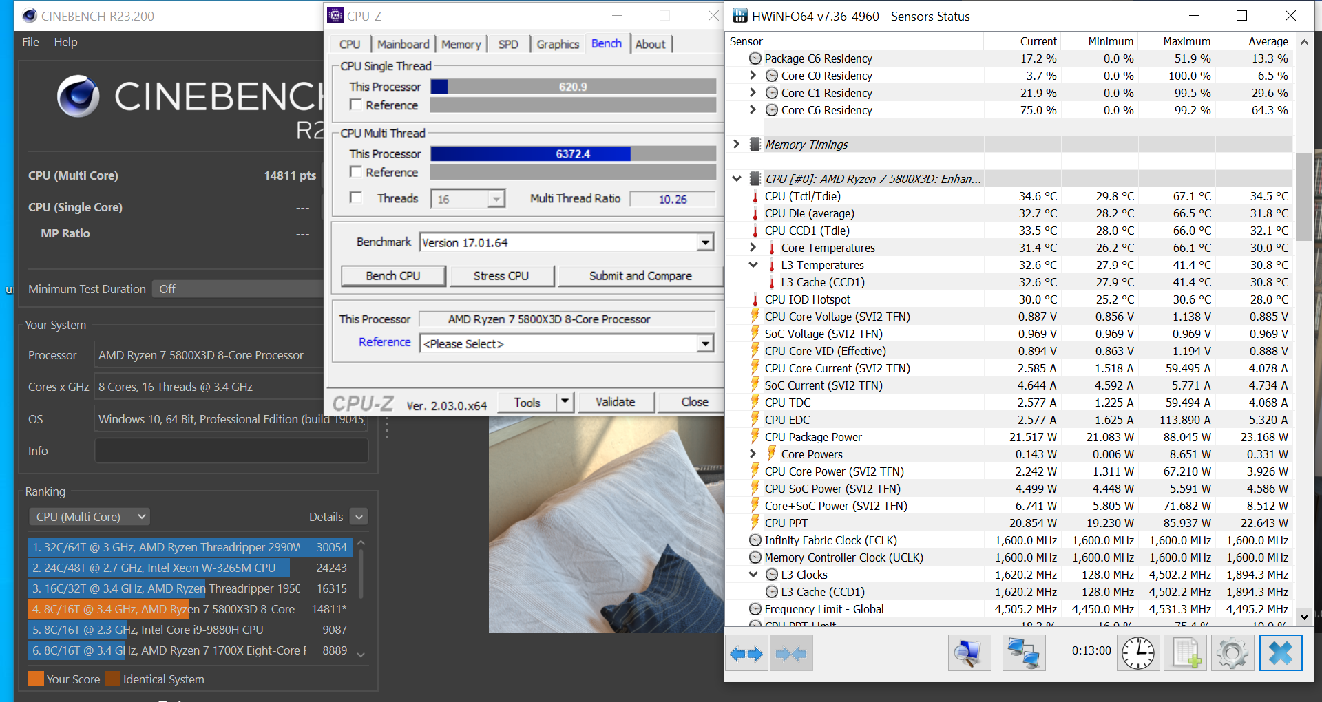

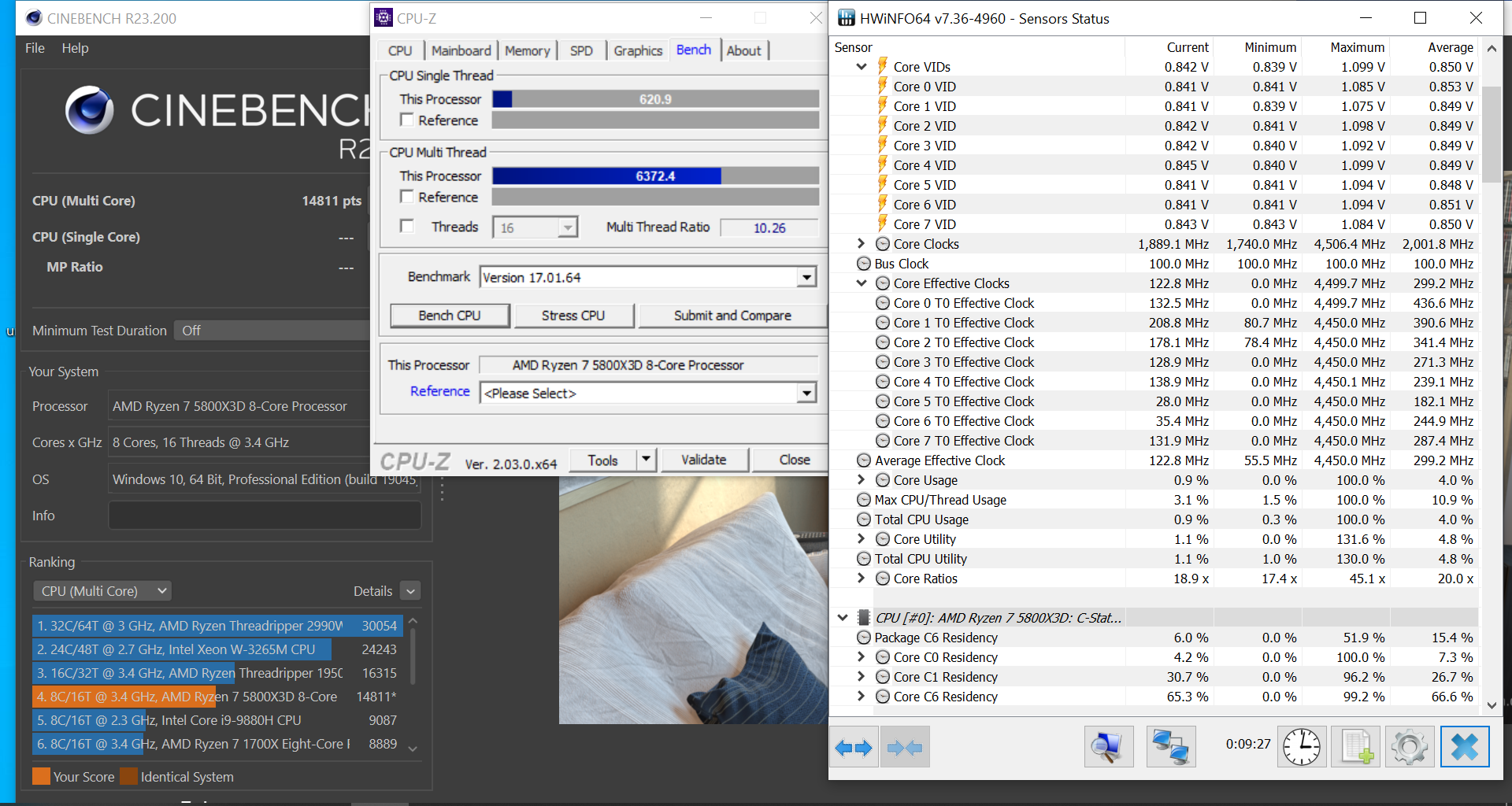

Ich habe die CPU auf Allcore -30 eingestellt und folgendes durchgeführt:
14h Core Cycler - Keine Fehler
Karhu inkl. Cache bis 12000% - Keine Fehler
Cinebench R23 im Loop - Keine Fehler
Punkte Multi belaufen sich auf ca. 14990-15274. Kommt drauf an was ich alles im Hintergrund angestellt habe. Takt konstant.
TimeSpy mehrere Durchgänge - keine Fehler und kein Takteinbruch beim CPU Test.
Prime mit AVX 4h - Keine Fehler aber Takteinbruch von 4441 MHz effektiv auf ca. 42xx MHz. Die CPU ist dann sehr nah der 90 Grad. (88-89,x)
Aida64 Stresstest 13 Stunden (läuft noch immer)
Insgesamt konnte ich nur einen Takteinbruch bei Prime mit AVX erkennen. Alles andere wird permanent mit 4441 MHz betrieben. (Bustakt liegt bei 99,8X MHz. Die 100 MHz hat mein Board noch nie gehabt.
Sind dieses Ergebnisse eurer Meinung nach Stable?

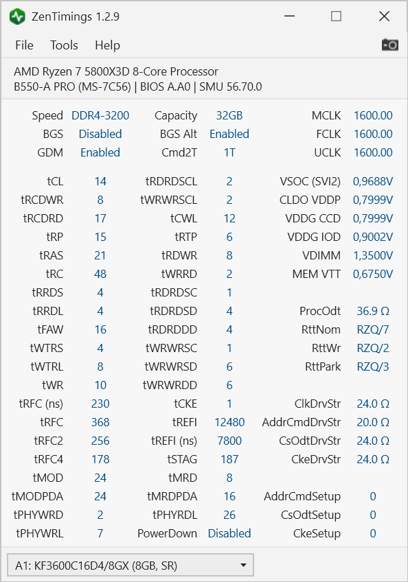

Hier ein kleiner Überblick was ich bisher erreicht hab.
Grob gesagt hab ich der CPU den Saft entzogen bis knapp unter 1.1 V Core VID.
Damit verbraucht er gerade mal noch knapp 90 Watt.
Wie man sehen kann verliert er dadurch auch etwas an Leistung.
Mit normalen Einstellungen und 3600 MHz Ram Clock erreiche ich im CinebenchR23 so um die 15200 Punkte
durch das Undervolten verliere ich also knapp 400 Punkte. Dabei wird sie gerade mal knapp 70 Grad warm bei 21 Grad Zimmertemp unter Luft (DRP 4).
Wie man schön sehen kann wurde die CPU alleine durch die Core VID. gebändigt weder PPT noch TDC oder auch EDC waren ein limitierender Faktor.
Echt beeindruckend wie weit man mit einem Ryzen 7 5800X3D gehen kann und ich bin noch lange nicht am Ende angelangt.
Gerade der Idle Verbrauch macht mir noch zu schaffen ich komme nicht unter 20 Watt. k. A. woran das liegt.
Vielleicht liegts ja daran das ich Vollbestückung hab 4x8 Gig die mit 3200 MHz laufen ?

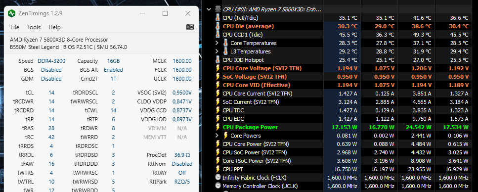

Fas7play
- Dez. 2016
- 541
https://www.overclock.net/threads/r...dows-10-11-snappy-lowpower-highpower.1776353/4BitDitherBayer schrieb:Schau mal nach (AMD Ryzen™ Balanced LowPower v8-Backup-2021.25.1-09.04.40.pow).
Zur not könnte ich den hier auch hochladen bin mir aber nicht sicher ob man das darf/sollte bin ja noch recht neu hier.
der gesuchte energiesparplan befindet sich unter den "spoiler" tags.
obwohl ich WIN11 hab, verwende ich beim zocken:
AMD Ryzen™ Balanced Snappy 10-v3-Backup-2022.02.12-17.04.03
mein screenshot von gestern also die 16/17W im IDLE wurde mit WIN11 Energiesparplan "Energiesparmodus" gemacht.
:edit: noch ein nicht unwichtiges finding.. dazu brauch ich aber die pros.. was genau macht es?
mir spart es 5W.. zumindest eine antwort auf die frage warum ich auf 17W komme
Weitere Settings:
Ram: 3200 (scharf)
PBO: -14 -22 -28 -22 -20 -26 -25 -22 142 95 140 0
VDIMM: 1.38
SOC: 0.95 (still not finished)
VDDP 0.850
CCD 0.875
IOD 0.900
IDLE W: ~17
