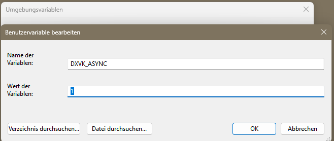

@Adonay offtopic: Umgebungsvariable neu anlegen:
Creekground schrieb:
Beim Nexus Mod für dxvk Sons of the forest ist ein Tutorial dabei.
Hab das mal geladen, finde da kein Tut.
Auch den Post über mir verstehe ich nicht umzusetzen, es sind doch nur ein paar Dateien die ich in den entsprechenden Ordner vom Games packe?
Ja. Dateien in den gamesfolder des Spiels entpacken. Danach die Variable erstellen.
Verzeichnis angeben?

Entpacke die Dateien mit 7zip. Danach suchst du ein DX9, DX10 oder DX11 game das du testen möchtest. Die 4 Dateien in das Verzeichnis des Spiels wo die Game.exe abliegt kopieren. Fertig ist der Lack. Umgebungsvariable nicht vergessen. Mit dem Overlay von CapframeX und RTSS kanns du prüfen ob es funktioniert.
Hat sich jetzt überschnitten, hatte oben noch editiert, das es funktioniert brauche ich wohl gar nicht prüfen weil das nicht mehr hakt!
Ich installiere es mal eben sauber neu und teste, weil ich da schon mit DXWrapper usw. dran rumgefuchtelt hab.
Welches Spiel?
GTA 4
Du hast beim Wert 1 eingetragen, wählst du dann kein Verzeichnis aus?
Weil dann wird der Wert ja durch den Pfad überschrieben?
nein. So wie es ist reicht.

Adonay schrieb:
Ich hab gerade gemerkt, das es auch nicht funktioniert, wenn man es dann bei mehreren Spielen nutzen möchte weil man nur eine Variable anlegen kann.
Möchte man neben DXVK Async auch das normale DXVK nutzen, dann führt eine Globale Umgebungsvariable im Betriebssystem (für den Benutzer oder das ganze System) i.d.R. zum Nichtfunktionieren des normalen DXVKs.
Deshalb meine Empfehlung die dxvk.conf für die Umgebungsvariable zu nutzen.
Diese wird neben den anderen .dlls im Ordner der Spiel.exe erstellt.
Zum Beispiel:
Code:
dxvk.hud = devinfo,api,fps,frametimes,scale=1.0
dxvk.frameRate = 120
dxvk.enableAsync = true
Dieses Beispiel kann man generell für beide DXVK-Versionen nutzen.
Bei der "Non-Async"-Version dann aber dxvk.enableAsync = false nutzen oder die Zeile ganz entfernen.
Reaktionen: Creekground
@Tanzmusikus danach die Umgebungsvariable wieder löschen?
