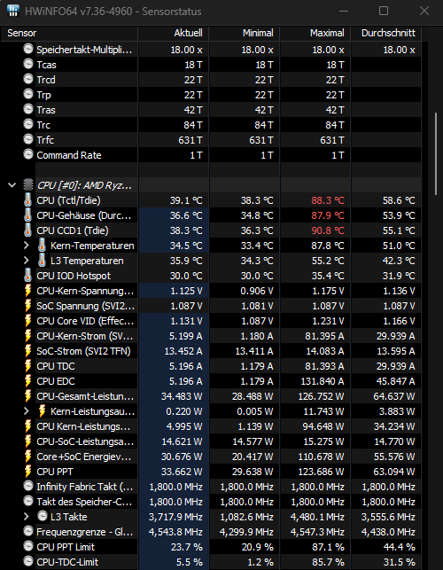

Wenn du mit den Einstellungen in CB immer noch die Leistung und Takt hast dann ist ja alles i.O.
Mich wunderte das die CPU dann nur 4,1GHz taktet trotz unter 80°C.
Zudem versteh ich nicht wie du bei nur 95W voll boosten kannst?
Hast du mal geschaut wo die Package Power mit CB liegt?
Welche Temp hast du in CB?
Also die PPT liegt bei max. 88 W. Temp bei knapp 75 Grad. Der Takt liegt da so bei 4,44 GHz.
Etwas längere Tests muss ich noch machen, aber so siehts aktuell aus.
Ich weiß, das ist eigentlich kaum möglich bei dem CO, den 95 W und dem ziemlich starken UV.
Aber ich kann auch nur die Zahlen ablesen. Und die sagen das halt so.
Ist ja fett aber trotzdem merkwürdig weil eigentlich alle bei dem Takt bzw. dem Takt und auch der Leistung, sprich ohne Clock Stretching, deutlich über 100W verbraten.

Sehe ich vom Verstand her auch so, aber dann lasse ich den CB laufen und dann kommen da wieder über 15.000 Punkte raus.
Physikalisch eigentlich unmöglich. :D
Andererseits ist mein Ryzen ja auch so beschaffen, dass er @ Stock 137 W im CB verbrät (was er nach Spezifikation auch nicht tun sollte) und nicht ab 90 Grad drosselt.
Das Teil ist schon sehr merkwürdig.
Aber ich hatte auch noch keinen Freeze oder sonstiges, merkwürdiges Verhalten.
Echt sehr merkwürdig :confused_alt:

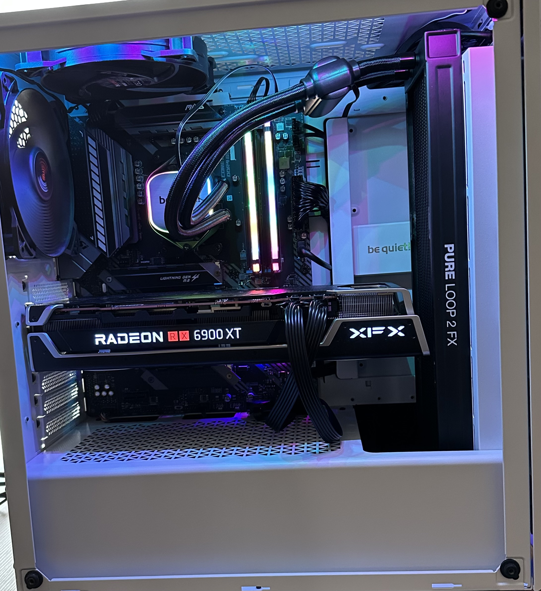

Ich habe seit gestern eine be quiet! Pure Loop 2 FX 360mm verbaut und erreiche damit bei meinem Ryzen 7 5800X3D nun teilweise schlechtere Temperaturwerte als mit meinem vorherigen Luftkühler dem Alpenföhn Dolomit Premium. Im Bios meines MSI B550 Tomahawk habe ich nur den CO auf -30 eingestellt und erreiche trotzdem Temperaturen bis an die 90 Grad (Cinebench R23). Generell liegt die Temperatur beim Spielen auf demselben Niveau wie bei dem vorherigen Luftkühler (~ 80 Grad). Hat jemand eventuell auch so eine AIO verbaut und kann mir Vergleichswerte liefern? Bin mir momentan sehr unsicher, ob es sich dabei um normale Werte handelt. Habe auch schon den Sitz überprüft und die Wärmeleitpaste gewechselt. Die Lüfter und Pumpe liefen dabei auf maximaler Geschwindigkeit. Ich bedanke mich schon mal im voraus für Antworten.

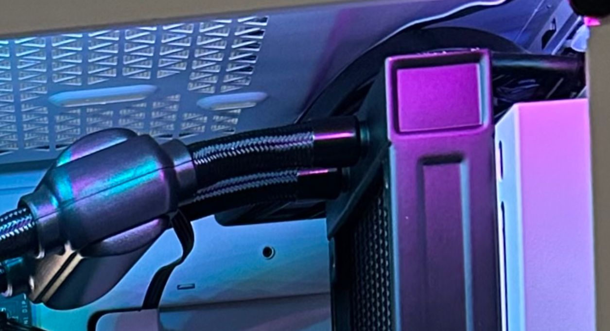

Ich konnte leider den Radiator nur nach oben gerichtet einbauen, da ansonsten die Schlauchlänge nicht ausreichend war. Die Pumpe läuft auf 100%.

Genau an der Stelle wird sich im schlimmsten Fall die Luft stauen, was einen schlechten Durchfluss zur Folge hat.
Entweder drehst du den Radi (falls es passt, wonach es nicht aussieht) oder du nutzt wieder deinen Luftkühler, bis du dir ein anderes Gehäuse (oder eine andere "Wasserkühlung" geholt hast -> Empfehlung: Alphacool Eisbär, da kann man die Schläuche einfach austauschen, länger machen und sauber machen kann man diese auch, sowie entlüften).
