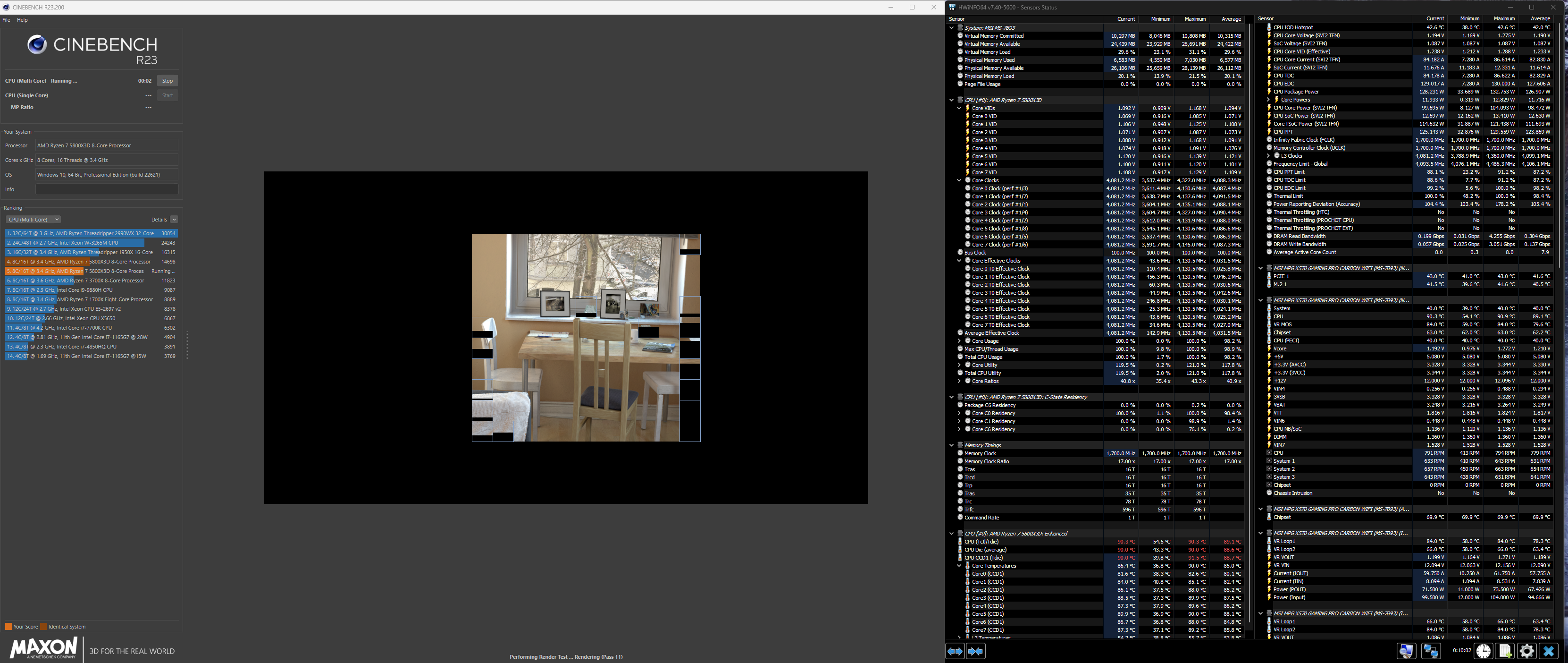

Da wäre mal interessant welche Vcore während einem CB Run anliegt @basti2910 ?
@basti2910
Grad noch vergessen Setzt doch bitte mal nen EDC Limit von 85A u. teste dann nochmal mit CB23.
Kannst auch gerne das PBO2 Tuner Tool verwenden schau einfach mal das du damit die CPU auf ca. 105 Watt ein Bändigst.

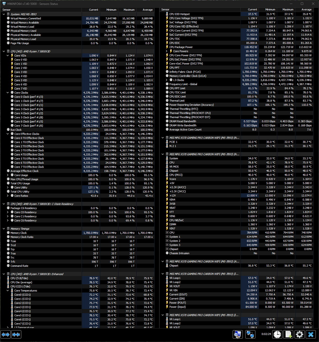

Also oben im Bild hatte er 1,272V.
V-Core Was ich für schon recht bedenklich halte.
In der Tat, das hab ich nicht gesehen.
Also auf jeden Fall mal Defaults laden und nochmal testen @basti2910
1,35v ist max für den 5800x3D also sind 1.272v nicht bedenklich (nur so als Info).
Dass die Spannung im Verhältnis zu anderen CPUs höher ausfällt ist allerdings richtig.
Bedenklich nicht im allgemeinen aber für die eingestellten Curves bedenklich hoch/falsch!
Kann jetzt nur für mich sprechen aber so hab ich es interpretiert...

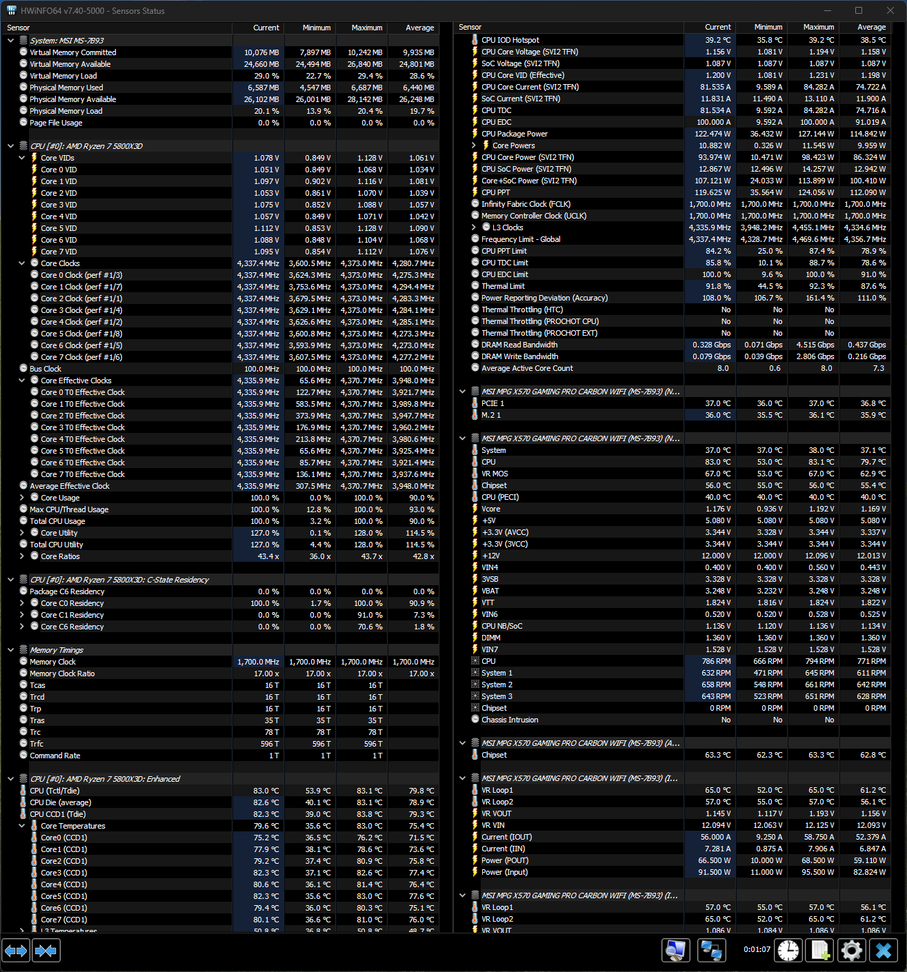

@basti2910
Du ich seh grad deine Spannungswandler werden auch knackig warm 84°C Is schon ordentlich für die Jahreszeit.
Hast du auch für ausreichend Gehäuse Belüftung gesorgt?
CO -30:
Also übers Verringern vom EDC komme ich nicht runter auf 105W im CB23.
Mit 85A bin ich schon im clock stretching:
Zum Testen mal auf 65A gestellt, aber das nimmt er nicht und ist natürlich auch nicht empfehlenswert:
Hier noch mit 100A:
Gehäuse vorne und oben Mesh.
Nichts im Luftstrom.
Vorne 2x 140 Arctic P14 PWM
Unter der GPU 1x 140 Arctic P14 PWM
Hinten 1x 140 Arctic P14 PWM
Oben 360er Arctic AiO
Lüfter drehen natürlich alle relativ niedrig unter Volllast, aber mags gerne leise und hatte in den CPU und GPU Temps keinen so großen Unterschied gemerkt.
VRM habe ich zugegebenermaßen nicht beachtet. Da ist quasi nur dieser kleine Pesudolüfter auf der AiO Pumpe direkt in der Nähe.

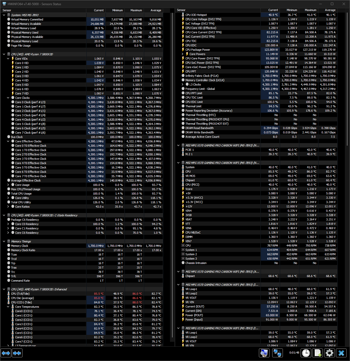

Und hier wie gewünscht mal noch mit negativen Vcore offset, CO weiterhin -30 und EDC erstmal wieder auf auto.
Temps gehen damit deutlich hoch:
-0,05V:
-0,0375V:
Ja bei 65 A hast du den EDC Bug den ich auch mal hatte u. den HIER keiner reproduzieren konnte.
Du hast es geschaft :)
Schau mal. Dein EDC Limit ist auf 113,5 u. oben haben sich dein EDC u. TDC Werte Synchronisiert aber mir glaubt ja keiner ^^
Zurück zum Thema.
Die Tenps sind schon mal besser bei der CPU u. auch bei den Wandlern auch der V.Core liegt mit 1,176V richtig gut. Die CPU hat aber immer noch 116 Watt beim CB23 was schon eher im oberen Bereich angesiedelt ist.
Mit EDC kommen wir ja nicht weiter kannst also nur noch entweder über eine sanftere LLC oder ein hartes PPT Limit etwas ausrichten.
Am besten du findest eine "gesunde Mischung "aus LLC, EDC u. PPT" den Minus Offset haste ja schon ausgeschöpft. Da kommt dann eine Menge Test Arbeit auf die zu um das Perfekt aus zu loten.
