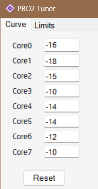

-30 ist bei mir unmöglich.:D
Nach dem Sleepbug ausgerichtet und verdübelt. Erdbebensicher bis Stärke 0.5.

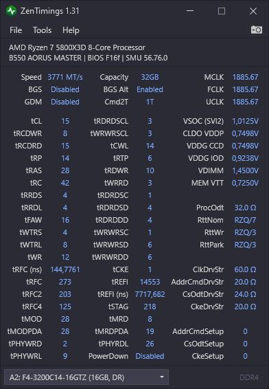

Ich habe trotz -30 & Sleep + Bclk 101 seit Tag eins keine Probleme.
Sonstige Spannungen sind auch niedrig und stabil.
