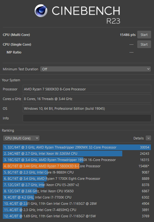

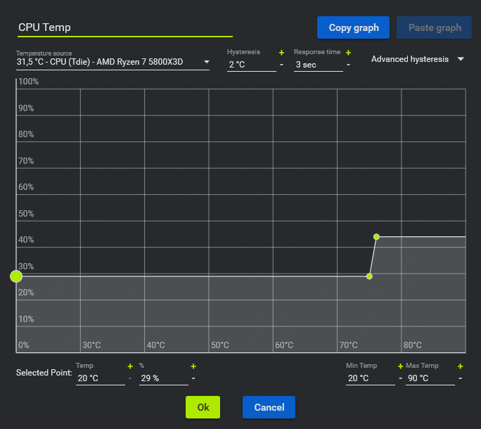

Bei mir läuft der CPU Lüfter (und die Gehäuselüfter) praktisch nur mit 520u/min wie im Idle durch.
Erst ab 75°C gehts praktisch unhörbar bissl hoch, was nur bei Benchmarks auftritt.
Das System ist in jedem Zustand super leise, da bin ich auch hypersensibel :D
Trotz minimalster Geräuschkulisse kann man gute Ergebnisse erzielen.

Ich muss noch korrigieren: unter Last drehen die Lüfter auf und man hört den Rechner, das macht mir nichts aus aber im Idle ist es mir wichtig und deshalb läuft die Pumpe so niedrig, das dann allerdings dauerhaft auch unter Last, wenn die voll drehen würde kommt die CPU unter Last auf etwa 75°C.
