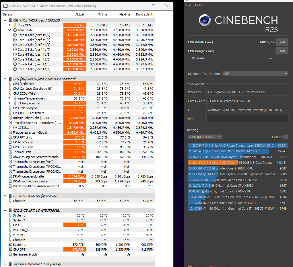

Hallo zusammen. Hätte da auch mal eine Frage.. Hab bei Curve Optimizer immer -30 drin. Da stand dann bei HWinfo immer rot hinterlegt Abweichung des Stromverbrauchs.. ist das bedenklich, oder spielt das keine Mandoline? Hab jetzt alle kerne auf -28, da scheint es fort zu sein. Muss noch dazu sagen das ich ein Uhr alt Mainboard von 2019 habe, Gigabyte x570 UD.
Moin, kannst du vielleicht einen Screenshot davon teilen? Eventuell ist nur was in Hwinfo selbst hinterlegt, dass der was meldet, aber eigentlich ist’s egal, außer du hast zu hohe Werte. Hast du auch eventuell statt negativ auf positiv den curve optimiser gesetzt? Gibt ja beides und musst unbedingt dran denken, dass es auf negativ steht (jedenfalls ist es im MSI BIOS so)

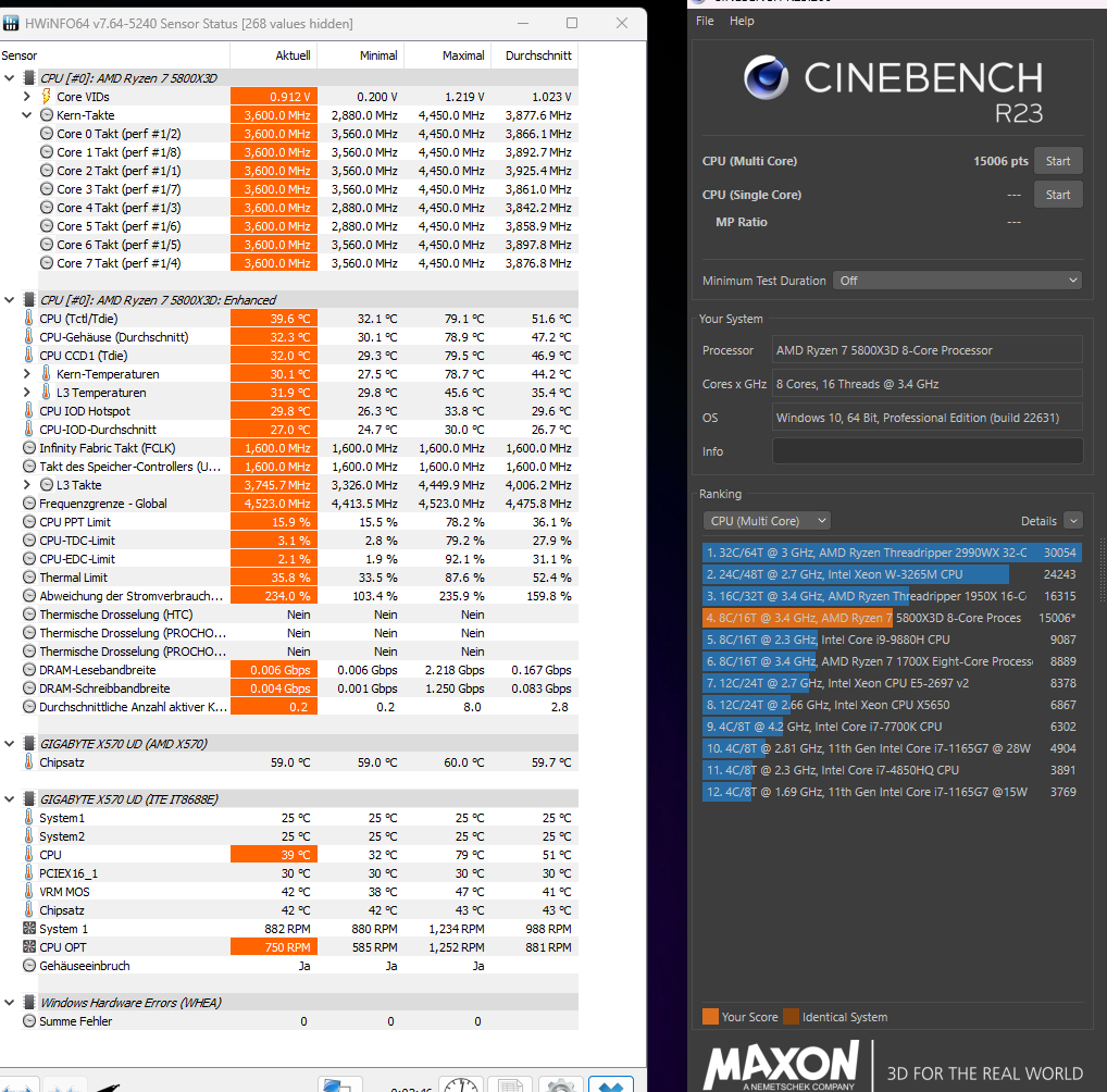

Danke erstmal für die Antworten.. Werd es wohl doch auf -28 lassen, weil die Ergebnisse bei -30 auf 14816 punkte fällt...
Seltsam, da man im rechten Bild sieht, dass es Kühler und etwas mehr Boostet.. hier kann man noch schauen ob da im Hintergrund Tools laufen die da reincrashen..
Wie auch immer, fühlst du dich mit -28 Sicherer.. du bist absolut im Plan (von den Werten her), alles fein.
Beide Tests mit alles im Hintergrund aus, also gleiche Voraussetzung.. hab noch nicht versucht mal auf -27,26 zu gehen. aber ich denke so kann ich schon zufrieden sein.
